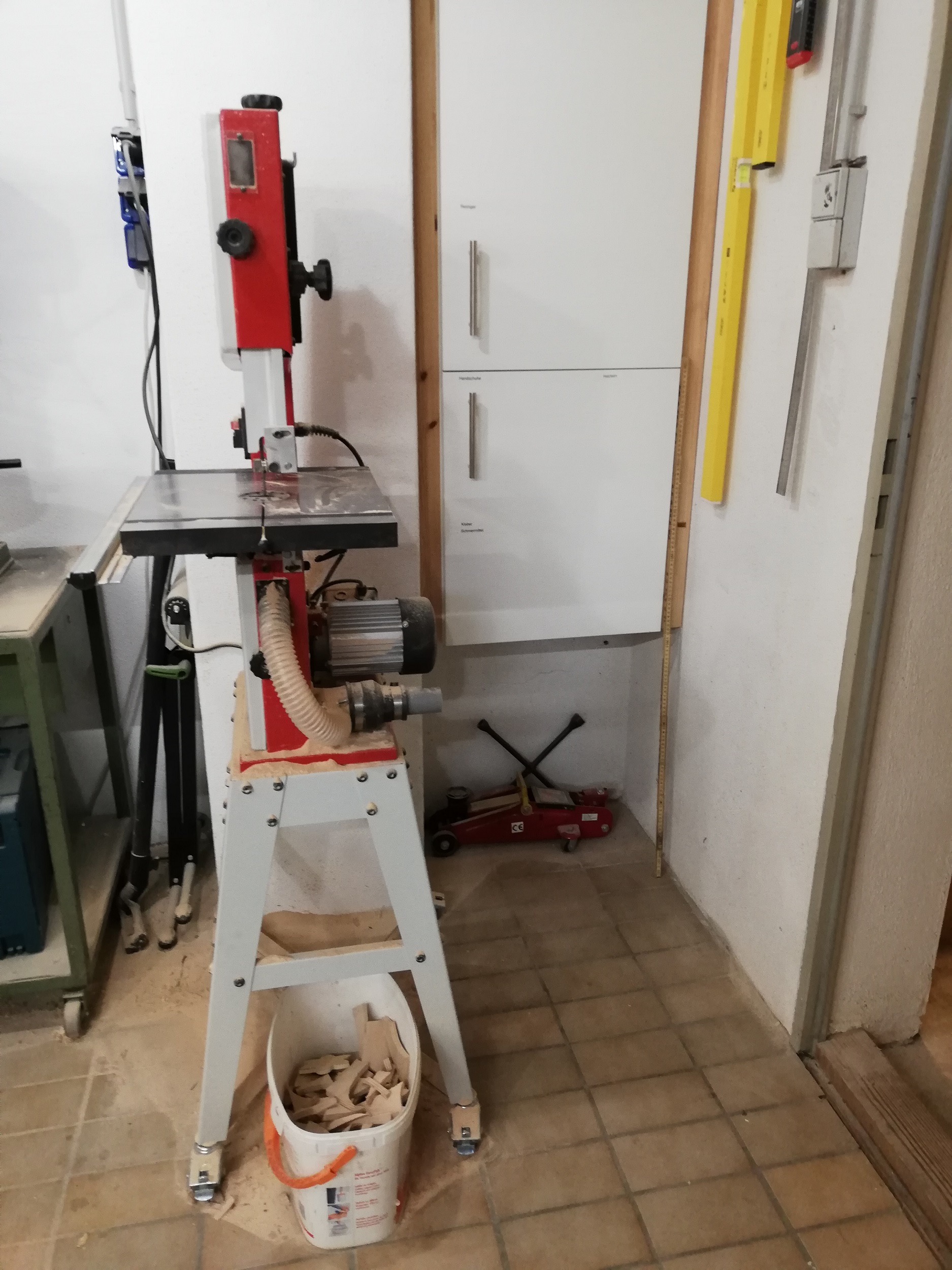

danke für deine Tipps. Aktuell wäre meine Frage Abluftfilter ja oder nein. Weil dann entscheidet sich morgen ob ich den Metabo oder den Hyundai bestelle.
Anbei noch ein Bild vom angedachten zukünftigen Parkplatz, da unten rechts wäre der Staubsauger nicht im Weg. Da habe ich in der Höhe 63 cm, in der Breite 61 cm.
ich hab die letzten 2 Wochen recht viel gesägt und in der kompletten Werkstatt jetzt überall einen dicken Staubfilm, da muss jetzt endlich ein zweiter Sauger her. Meinen Kärcher habe ich oben im alten Stall an meinen Schleifmaschinen.
Marco
P.S. im Handbuch vom Metabo sind 78 dB angegeben, beim Hyundai findet sich nix. Bei 1600W und 57 l/min wird der vermutlich auch gut laut sein.

dann wird es wohl doch der Metabo werden, der ist kompakt genug das der unter den Hängeschrank mit einer zusätzlichen Umhausung passt. Was nehme ich da am besten als Material? Was schweres das nicht schwingt 🤔 Wäre MDF oder HDF ok? Dünnen Pyramidenschaumstoff hätte ich noch was da.

MDF und HDF schlucken keinen Schall und sind nicht geeignet.
Ich würde, wenn ich in deiner Lage wäre, und Preis/Leistungsverhältnis, Montagemöglichkeit, Brandschutz bedenke, die Fibrotech Akustikplatte Basic nehmen und damit das Kabäuschen seitlich und oben auskleiden. Vorne würde ich eine Türe aus einer Spanplatte machen, die ich innen mit der Akustikplatte auskleiden würde. Um den Lufthaushalt sicherzustellen, und Überwärmung zu vermeiden, würde ich die Türe nur halbhoch - unten offen machen.
Zuallererst würde ich, wie gesagt, den Sauger mal einer Hörprobe unterziehen - und mal sehen, ob er überhaupt die Leistung bringt, die du erwartest.
Du siehst ja, dass die Bandsäge eigentlich mit einem 100 mm Anschlussstück ausgerüstet ist - der Hersteller wird sich dabei was gedacht haben......
Walter

der Anschluss hat 63 mm. Ich hab das reduziert auf 40 mm für den Kärcher Sauger. Der hat 1000 W und das reicht völlig zum Absaugen. Ich bin nur zu faul den immer runter zu tragen.
