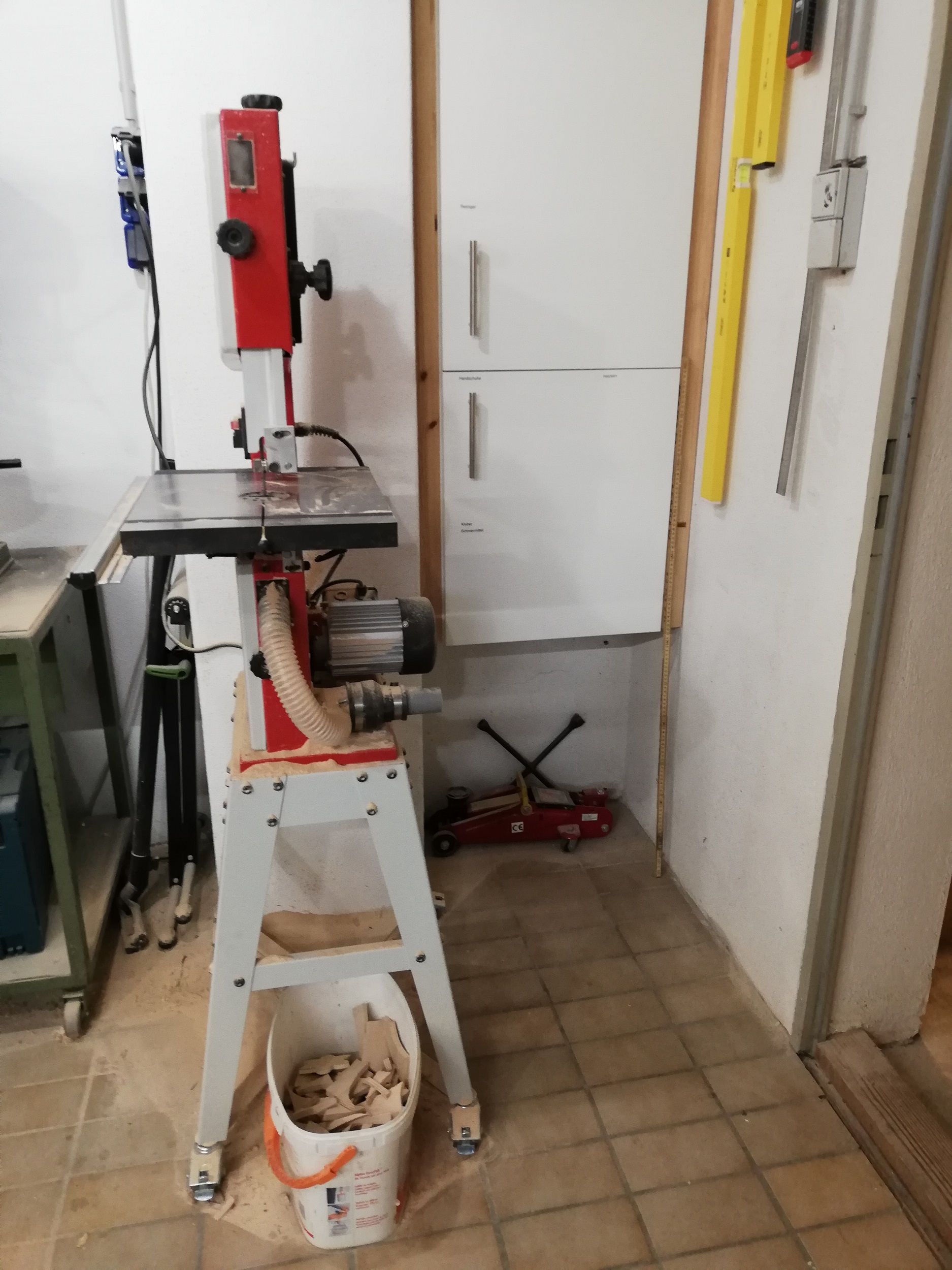

danke für deine Tipps. Aktuell wäre meine Frage Abluftfilter ja oder nein. Weil dann entscheidet sich morgen ob ich den Metabo oder den Hyundai bestelle.
Anbei noch ein Bild vom angedachten zukünftigen Parkplatz, da unten rechts wäre der Staubsauger nicht im Weg. Da habe ich in der Höhe 63 cm, in der Breite 61 cm.

Du siehst ja, dass die Bandsäge eigentlich mit einem 100 mm Anschlussstück ausgerüstet ist - der Hersteller wird sich dabei was gedacht haben......

der Anschluss hat 63 mm. Ich hab das reduziert auf 40 mm für den Kärcher Sauger. Der hat 1000 W und das reicht völlig zum Absaugen. Ich bin nur zu faul den immer runter zu tragen.
