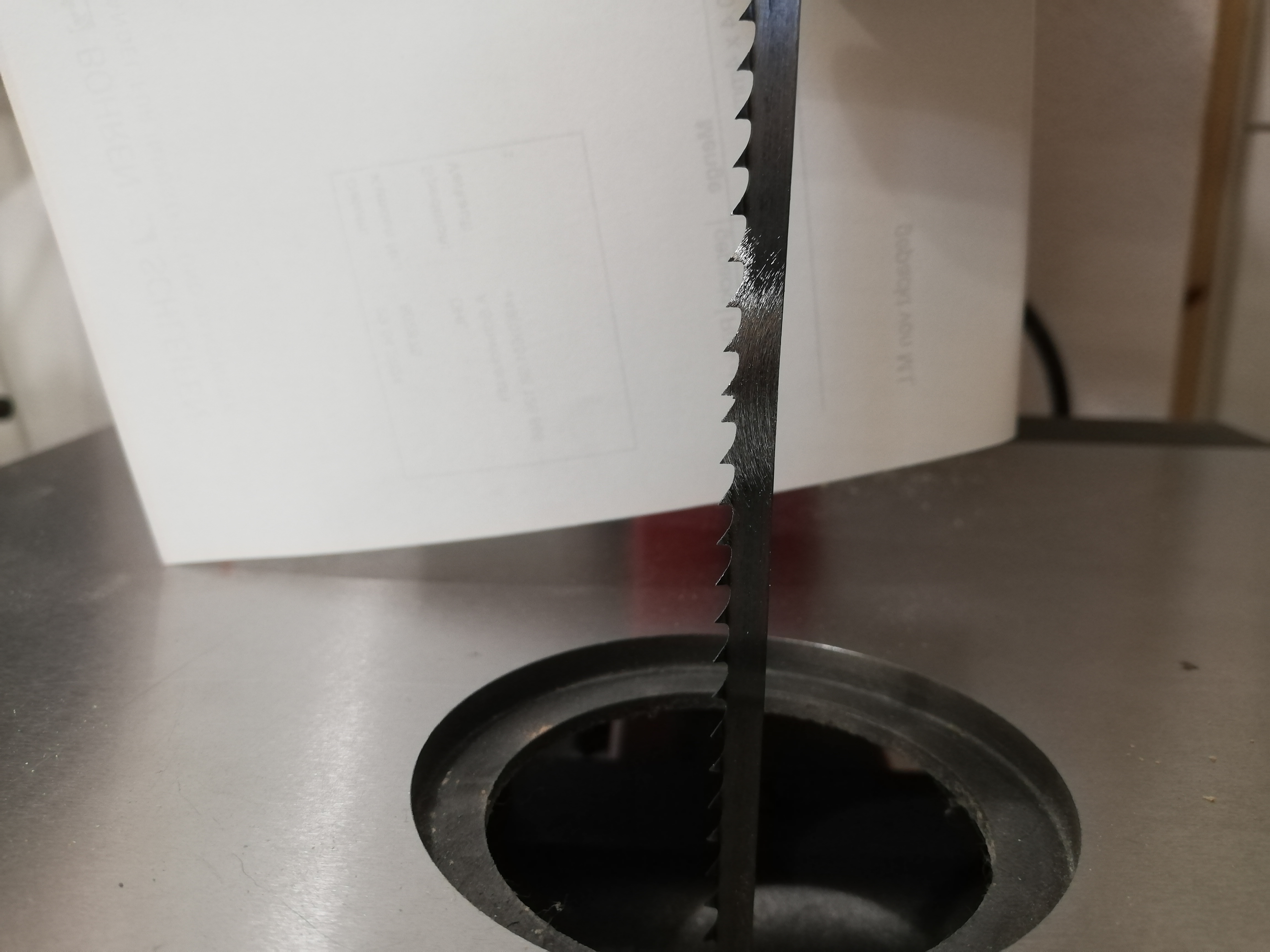

ich hatte mir ein Sägeblatt von Bayerwald bestellt. Ich bin jetzt kein Experte aber die Schweißnaht haut mich nicht gerade vom Hocker. Das Band wandert vor und zurück bzw. verdreht sich, genau da wo geschweißt wurde. Und was bringen gehärtete Spitzen wenn ich diese wegschleife? Oder ist das normal und vernachlässigbar?
https://youtube.com/shorts/riJ3cFJFh_8
https://youtube.com/shorts/W9qj2gLgNWw
https://youtube.com/shorts/15eQ8pB5p2o
Marco
Marco

Re: Kleine Bandsäge, welche? oder doch was anderes?
Hallo Marco,
ich kann verstehen, dass du damit nicht zufrieden bist. Ich würde dem Verkäufer schreiben, dass ich nicht zufrieden bin und um Stellungnahme bitten. Die drei Links zu den Videos mitschicken. Das dritte als erstes.
