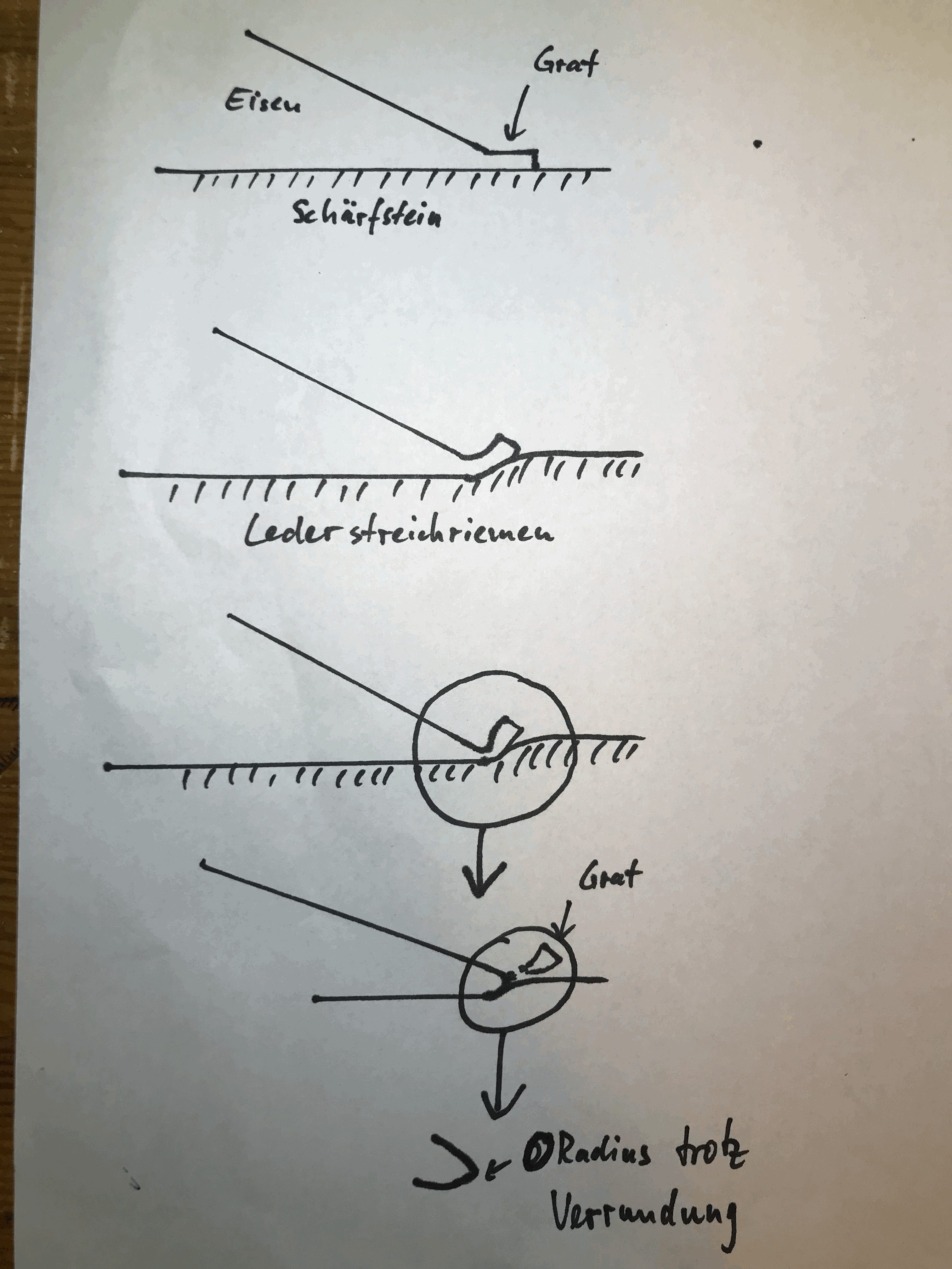

Diese Erfahrung von Markus kann ich bestätigen und voll unterschreiben und kann vielleicht auch einen Erklärungsversuch liefern:
Im Buch "The Making of Tools" von Alexander G. Weygers habe ich mal eine Zeichnung gesehen, die ich etwas ergänzt hier als eigenständige Skizze wiedergebe (ich weiß nicht ob ein Foto der Buchseite rechtlich in Ordnung wäre):
Er beschreibt, dass durch das Stropping die Schneide zwar minimal verrundet wird, der Nullradius an der Schneidenspitze und damit die Schärfe aber erhalten bleibt. Jedoch ist der Keilwinkel an der Spitze durch die Verrundung größer als der ursprüngliche Winkel, der beim Schärfen gehalten wurde. Dadurch wird die Spitze widerstandsfähiger.
Das lässt sich nach meinem Verständnis solange wieder "auffrischen" solange gilt:
Verrundeter Keilwinkel + Freiwinkel < als Bettungswinkel des Eisens.
Wenn > "reitet" die Fase auf dem Holz und dann müsste man neu Schärfen. Dabei wird dann die (absolut minimale) Verrundung durch (wiederum minimalen) Materialabtrag wieder entfernt. Ähnlich wie bei einer Mikrofase. Alles natürlich vorausgesetzt, dass es keine Ausbrüche an der Schneide gibt. Aber das habe ich selten.
Das alles klingt für mich einigermaßen plausibel und deckt sich mit meinen eigenen Erfahrungen beim Schärfen und im Gebrauch der Werkzeuge. Wenn es eine Verrundung gibt, dann ist sie so minimal, dass Sie bei einigermaßen korrektem Schärfen bei mir keine Rolle spielt.
