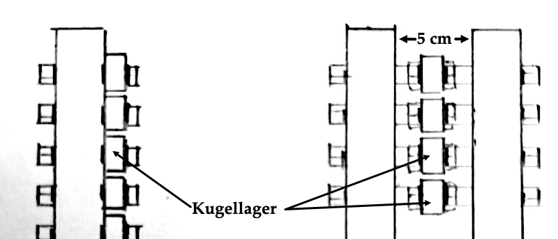

Heinz Kremers hat geschrieben: Do 12. Okt 2023, 08:37 warum soll das nicht funtionieren? Montage in folgender Reihenfolge:
Schraubenkopf - Scheibe - Kugellager - Scheibe - große stabile Scheibe - Brett - große stabile Scheibe - Mutter.
Lieber Heinz, das würde schon gehen! Aber dann würde mein Gewicht nur an einer Seite gehalten, also da, wo die Schraube im Seitenbrett sitzt (linke Skizze). Da ich deswegen etwas in Sorge war, dachte ich an die Lösung mit zwei Brettern (rechts):
Zeichnung 2.jpg (88.33 KiB) 9128 mal betrachtet
Der Abstand zwischen den Brettern muss mindestens 5 cm betragen, weil ja vorn und hinten noch die großen Spurkranzäder kommen, die den Lamellen Führung geben sollen. Daher bräuchte ich auch ein Gewinde für die Muttern rechts und links der Lager.
Aber vielleicht ist meine Sorge unbegründet, und ein Brett zur Fixierung der Lager würde reichen? Das würde die Dinge natürlich sehr vereinfachen...
Grüße von Dirk

Hallo Dirk,
und wo ist das Problem? Die Schrauben gibt es auch in großen Längen und um die 5 cm zu bekommen Scheiben oder Distanzhülsen dazwischen und fertig.

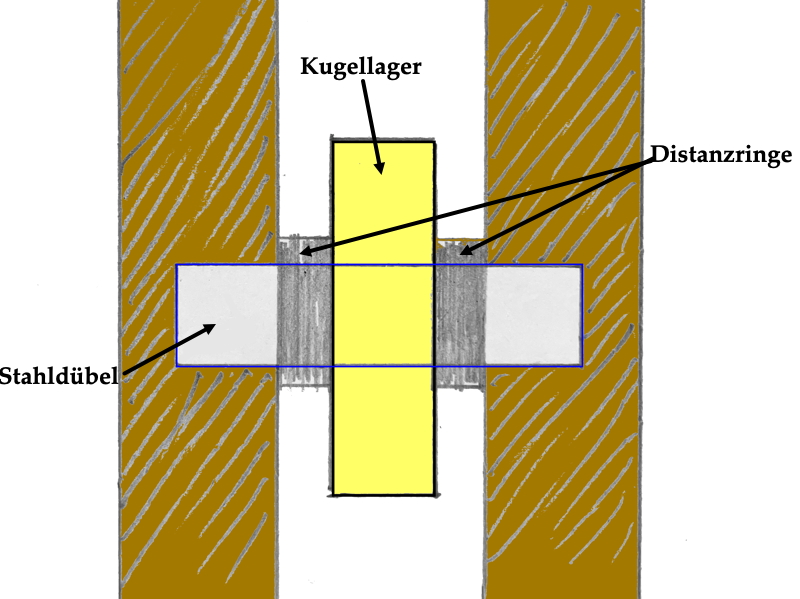

die Stahldübel hatte ich noch nicht gefunden – vielen Dank für den Tipp! Damit kann ich wahrscheinlich sogar auf Muttern verzichten, die das Kugellager fixieren – die Dübel werden von den Seitenwänden aus Holz gehalten:
Zeichnung 3.jpg (297.32 KiB) 9037 mal betrachtet
Eine ziemlich coole Alternative! Ich muss mich nur darauf verlassen, dass diese Dübel genau in den Innenring der Kugellager passen. Hoffen wir mal das Beste...
Grüße von Dirk

Es gibt in der Tat Stahldübel so, wie ich sie brauchen könnte: 10 x 40 mm, wie es die Zeichnung oben suggeriert. Die kosten zwar mehr als das Doppelte wie 12 x 100 mm, aber immerhin. Was meint ihr?
Grüße von Dirk

Hallo Dirk,
den Mittelring der Kugellager mußt Du fixieren. So wie gezeichnet geht das nicht. Die Stahldübel müssen im Sackloch etwas Luft haben und die beiden Bretter mußt Du dann mit Schrauben zusammenziehen.
Wenn der Lager-Innenring nicht fixiert ist, egal wie, kann er mitdrehen und das bedeutet enormen Verschleiß.

Wie gut, dass ich hier so wichtige Informationen erhalte! Vielen Dank, Heinz. Ich müsste also die Distanzringe der Zeichnung oben mit Scheiben + Muttern ersetzen? Das ist ja zu machen. Und die Dübel brauchen Luft? Du meinst wohl hinten, wo sie anstoßen, nicht etwa in Form eines etwas größeren Lochdurchmessers?

Nöö, es reicht doch, wenn die Distanzringe nicht größer im Durchmesser sind wie der Innenring des Lagers. Dann ziehst Du die beiden Bretter z.B. alle 10 cm mit einer Schloßschraube zusammen. Sie üben dann Druck auf die Distanzringe und damit auch auf den Innenring aus. Das sollte dann ausreichen. Aber wie geschrieben: die Sacklöcher für die Dübel müssen etwas tiefer sein als auf der Zeichnung.
