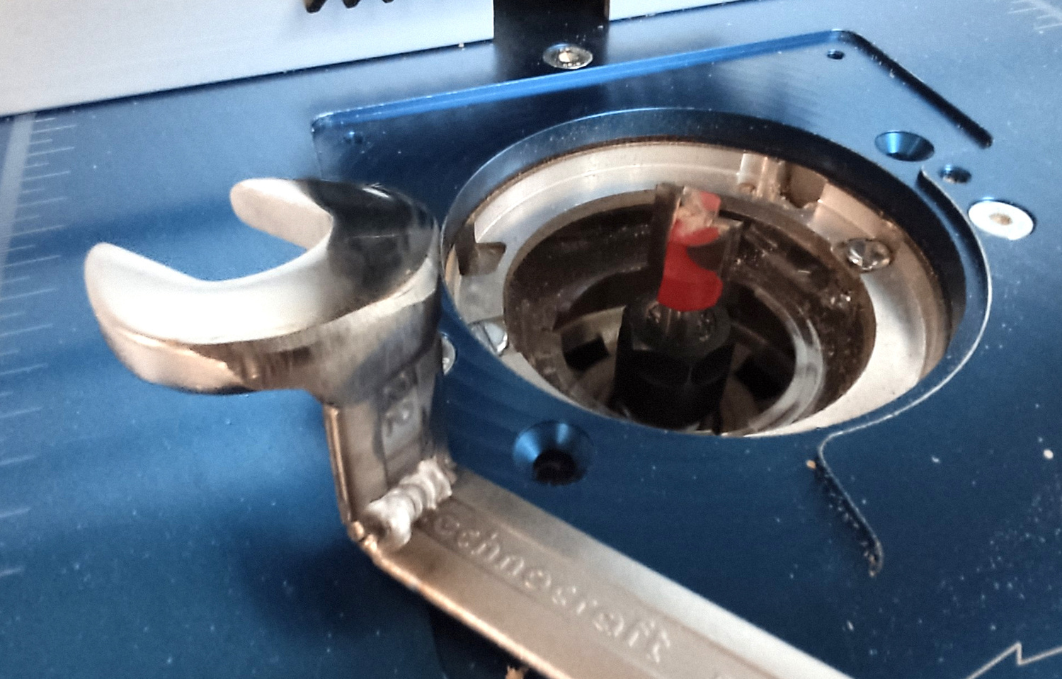

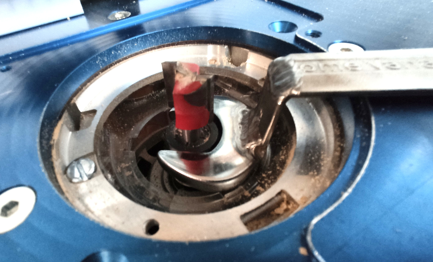

von pnx
Danke für all die Inputs.
Unterdessen habe ich einen billigen relativ flachen Gabelschlüssel aufgetrennt (Winkelschleifer mit Trennscheibe) und wieder zusammengeschweisst (TIG mit Edelstahlschweissdraht, Si-Bronze wäre wohl auch gegangen). Ist jetzt mehr Quick & Dirty und schweisstechnisch kein Meisterwerk, tut aber den Job.

von Bernd Grunwald
Hallo PNX,
gute Lösung!
Bei meinem Frästisch bzw. meiner Fräse (Triton mit 2.400 Watt) lässt sich die Frässpindel so weit hochkurbeln, dass die Überwurfmutter aus dem Loch in der blauen Einlegeplatte herauskommt. Das Fräswerkzeug kann dann mit einem ganz normalen (bzw. leicht gekröpften) Gabelschlüssel gewechselt werden (ist Bestandteil des Lieferumfangs der Fräse).
Mit deiner Lösung dürften die meisten Fräswerkzeuge aber ebenso gut wechselbar sein (sofern der Fräserdurchmesser nicht zu groß ist). Die großen Fräser sollten ohnehin nur in Kombination mit stärkeren Fräsmotoren verwendet werden.
