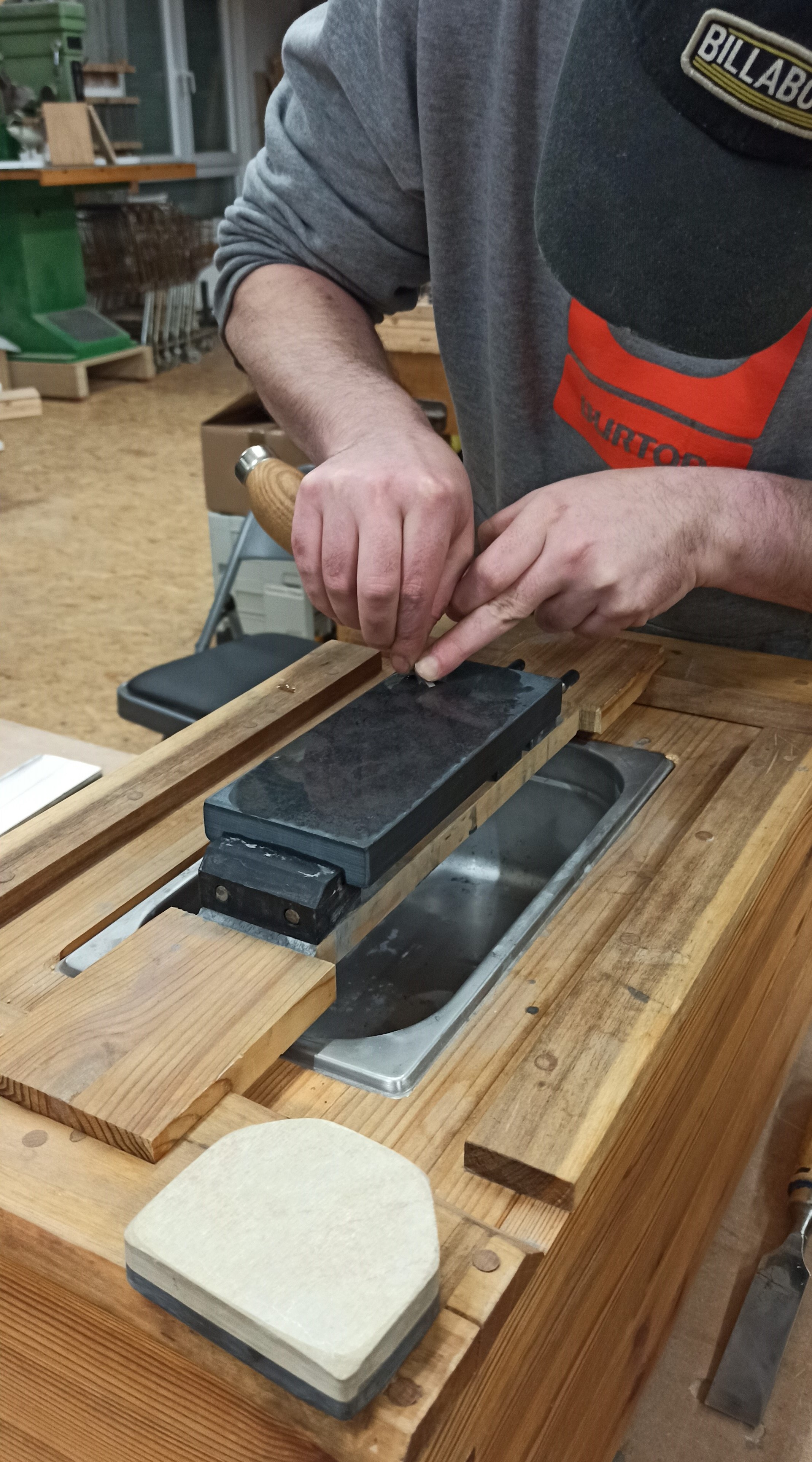

Lomm testet schon mal die
Abziehsteine von 1stone
- IMG_20230304_190925.jpg (1.46 MiB) 6780 mal betrachtet

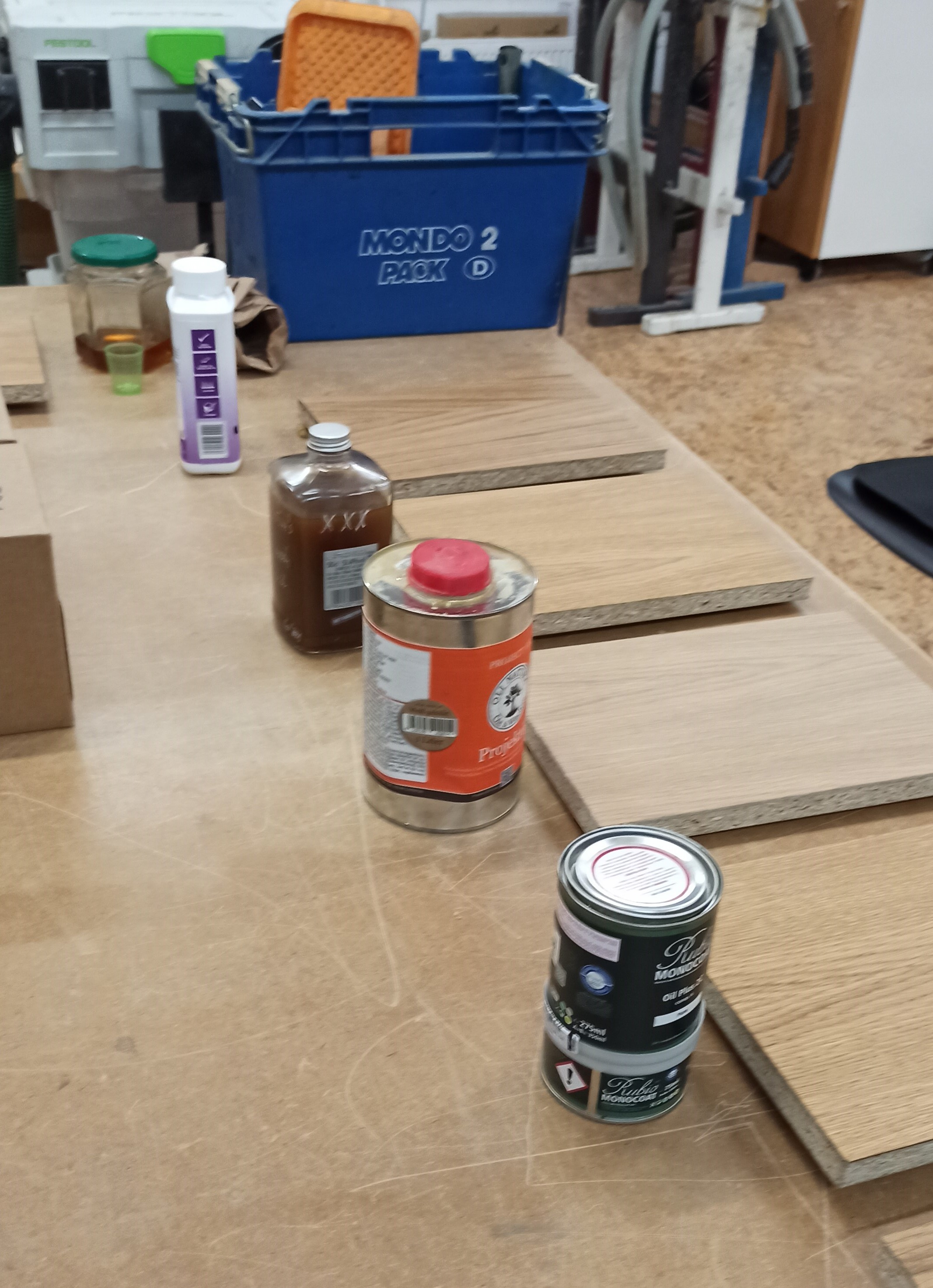

Verschiedene Öle werden getestet:
- IMG_20230304_180404.jpg (932.26 KiB) 6780 mal betrachtet

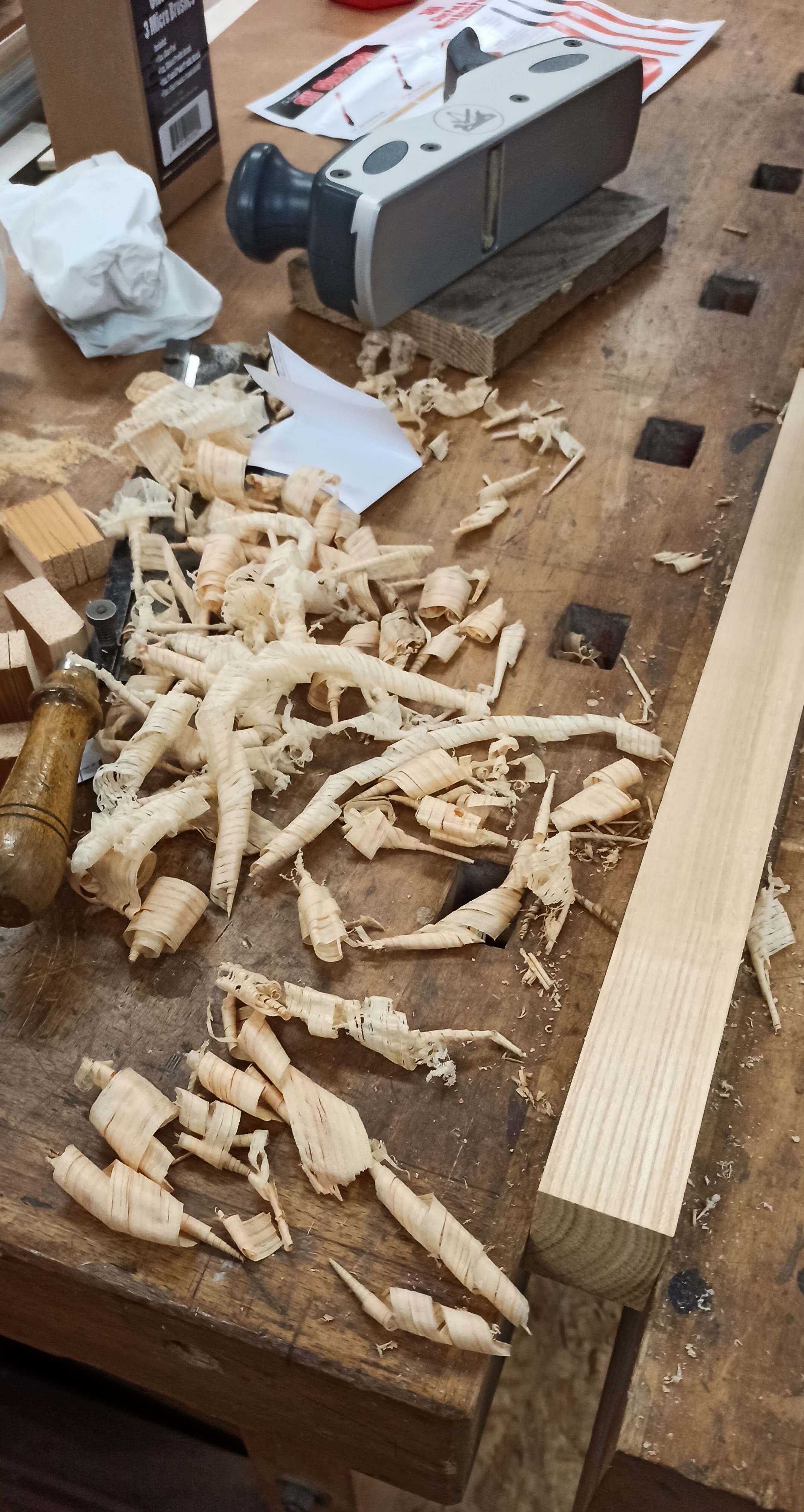

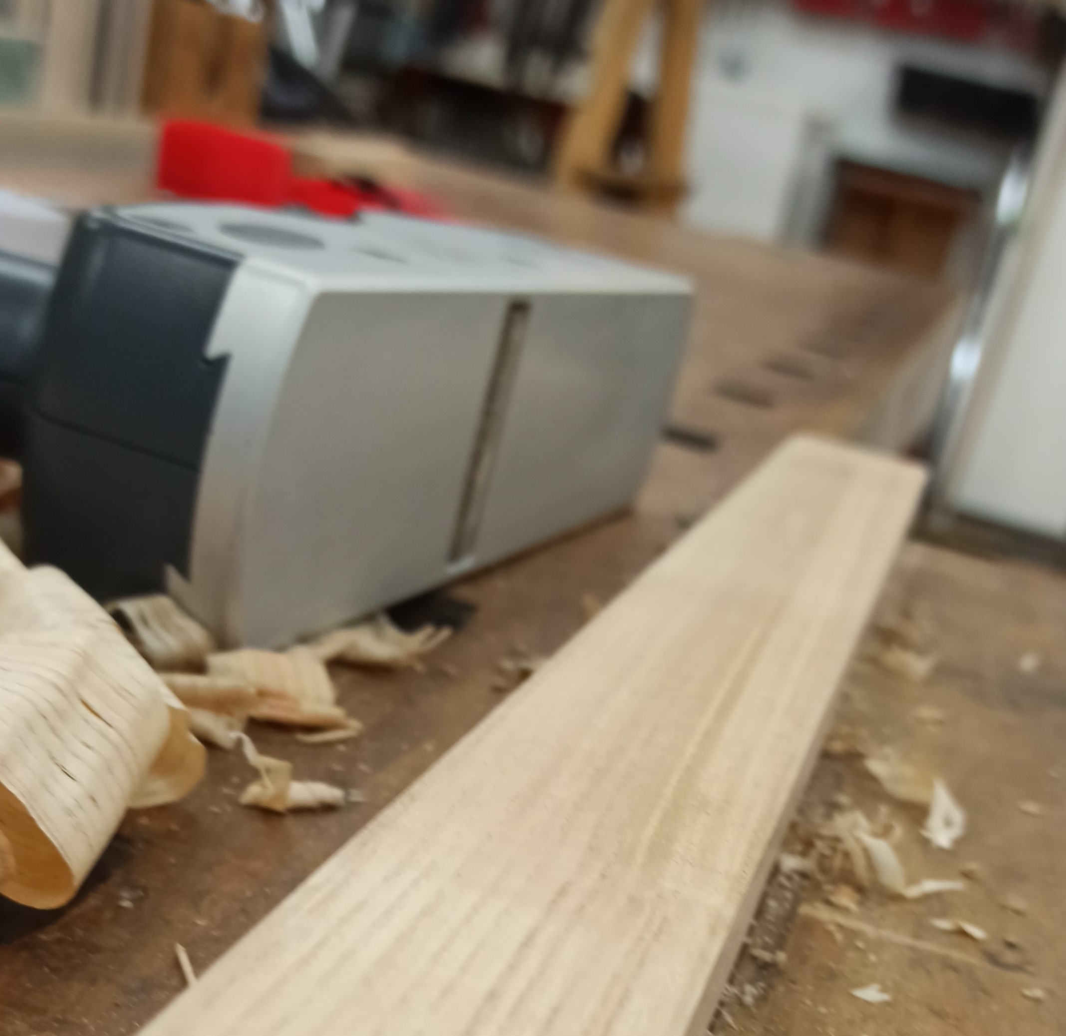

Der neue Ulmia auch
- IMG_20230304_180119.jpg (468.98 KiB) 6780 mal betrachtet
- IMG_20230304_175734.jpg (1.44 MiB) 6780 mal betrachtet

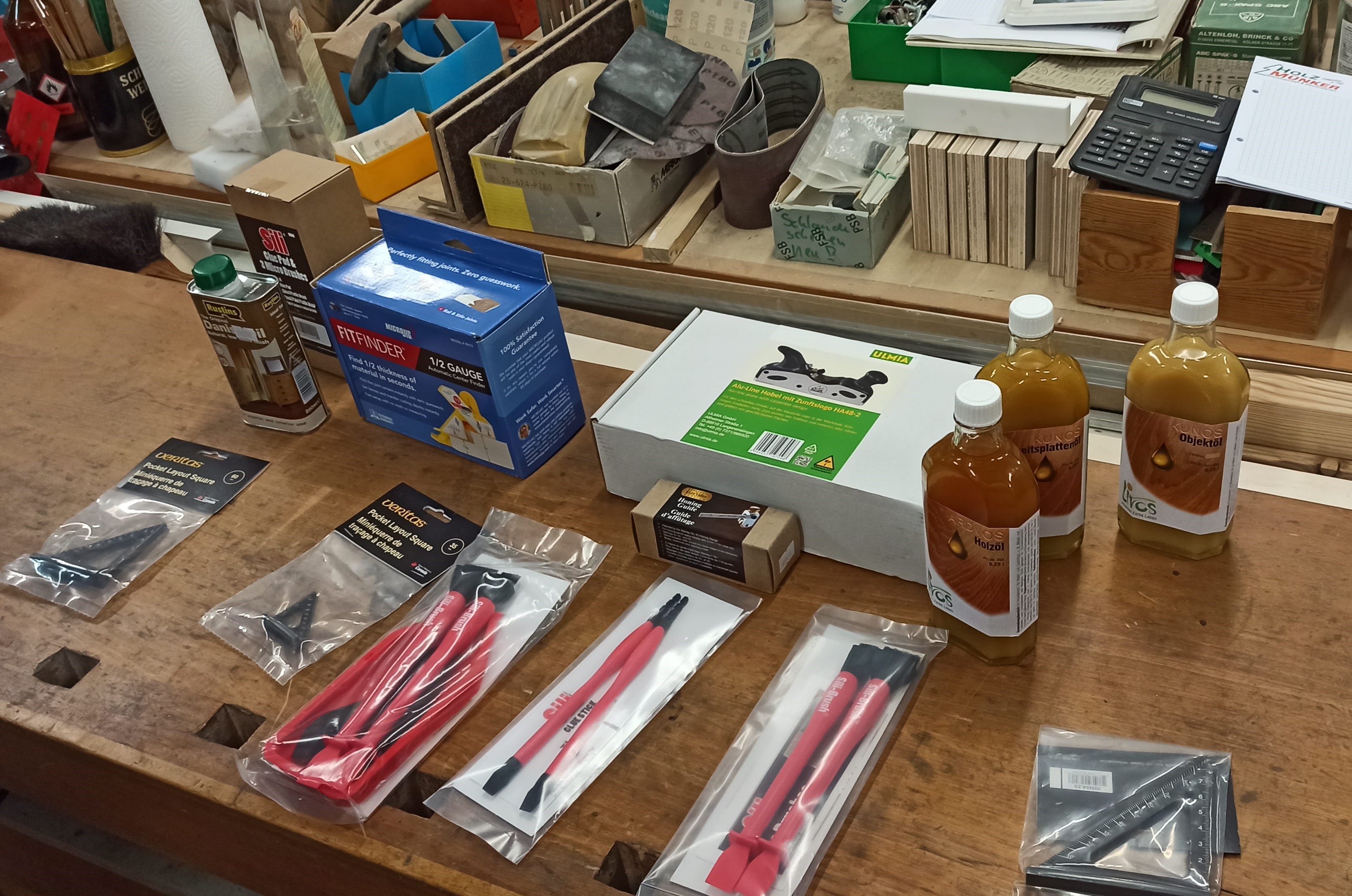

Die DWS hatte uns Werkzeuge und Öle zum Testen geschickt
- IMG_20230304_173042.jpg (1.29 MiB) 6780 mal betrachtet

Sieht aus als ob ihr eine gute Zeit hattet. Gibt es ein Fazit zum Metallhobel von Ulmia?
Gruß aus Wien
Re: Wintertreffen 2023
Verfasst: Mo 6. Mär 2023, 09:09
von Pedder
Hallo MCJV,
Wir haben den Hobel "nur" auf Kiefer und Esche ohne Äste und durchgehendem Faserverlauf gestestet.
Da hat er eine sehr brauchbare Oberfläche hinterlassen. Aber der Hobel hat ein sehr weites Maul, etwa 4mm.
Viel weiter als selbst für einen Schrupphobel nötig wäre.
Von daher gingen alle erfahrenen Hobelnutzer von Problemen bei schwierigeren Bedingungen aus.
Wir haben das aber nicht mehr gestestet. (So schäbiges Holz hat Jörg nicht in der Werkstatt.)

MJCV hat geschrieben: So 5. Mär 2023, 23:59
Gruß aus Wien
Hallo ? ( Schade, das du keinen Namen angibst, mit dem man dich ansprechen kann)
Also ich gehöre zu den Leuten, die diesen Ulmia Alu Hobel ausprobiert haben. Und ich muß sagen, daß ich einigermaßen enttäuscht bin.
Man muß sich überlegen, wofür man den Hobel nutzen will. Es gibt den Hobel mit drei verschiedenen Gravuren, Sammler können sich also 3 oder 4 davon in die Vitrine stellen. Mit großen Händen kann man den Hobel gut halten und führen (kleine Hände hatte ich nicht mit). Die Messer haben ungefähr die gleiche Größe,wie bei Rali, der Hobel ist aber konstruktionsbedingt fast 1 cm breiter.
Baustellen Hobel? Ich habe Zweifel ob die Alusohle mit der Eloxierung im auf einer manchmal sandigen Baustelle lange hält. Auch wenn Ulmia angibt, daß die Eloxierung problemlos 7500m Hobelstrecke unbeschadet aushält. Da habe ich meinen Rali 220 mehr Vertrauen, auch wenn der Ulmia edler aussieht.
Putzhobel? Mit dem Hebel kann die Schnittstärke gut eingestellt werden, auch der Schnittwinkel ist 49°gut dafür, aber dies wird mit einer Maulöffnung von 4-5mm wieder Zunichte gemacht. Außerdem ist die Klappe vorne verrundet, so das sich Späne dazwischen schieben können (und das haben sie auch manchlal gemacht).
Bleibt noch der Einsatz als Schlichthobel, dann kann man auch die Klappe etwas zurückschleifen, damit sie vorne wirklich dicht ist. Verschieben kann man die Klappe nicht, denn die Klingen werden von Magneten gehalten aber mit jeweils 2 Stiften positioniert. Für diese 4 Stifte sind in der Klappe kleine Sacklöcher, wodurch diese auch positioniert wird. Ich habe einen alten Schlichthobel von Ulmia, der funktioniert gut, wird aber nur sehr selten benutzt.
Ich habe den Eindruck, daß dieser Hobel von Leuten entwickelt wurde, die die Technik des Hobelns nur theoretisch kennen.
Der Ulmia Alu-Line Hobel ist, nach meinem Eindruck, einem Rali oder Juuma Hobel deutlich unterlegen.
