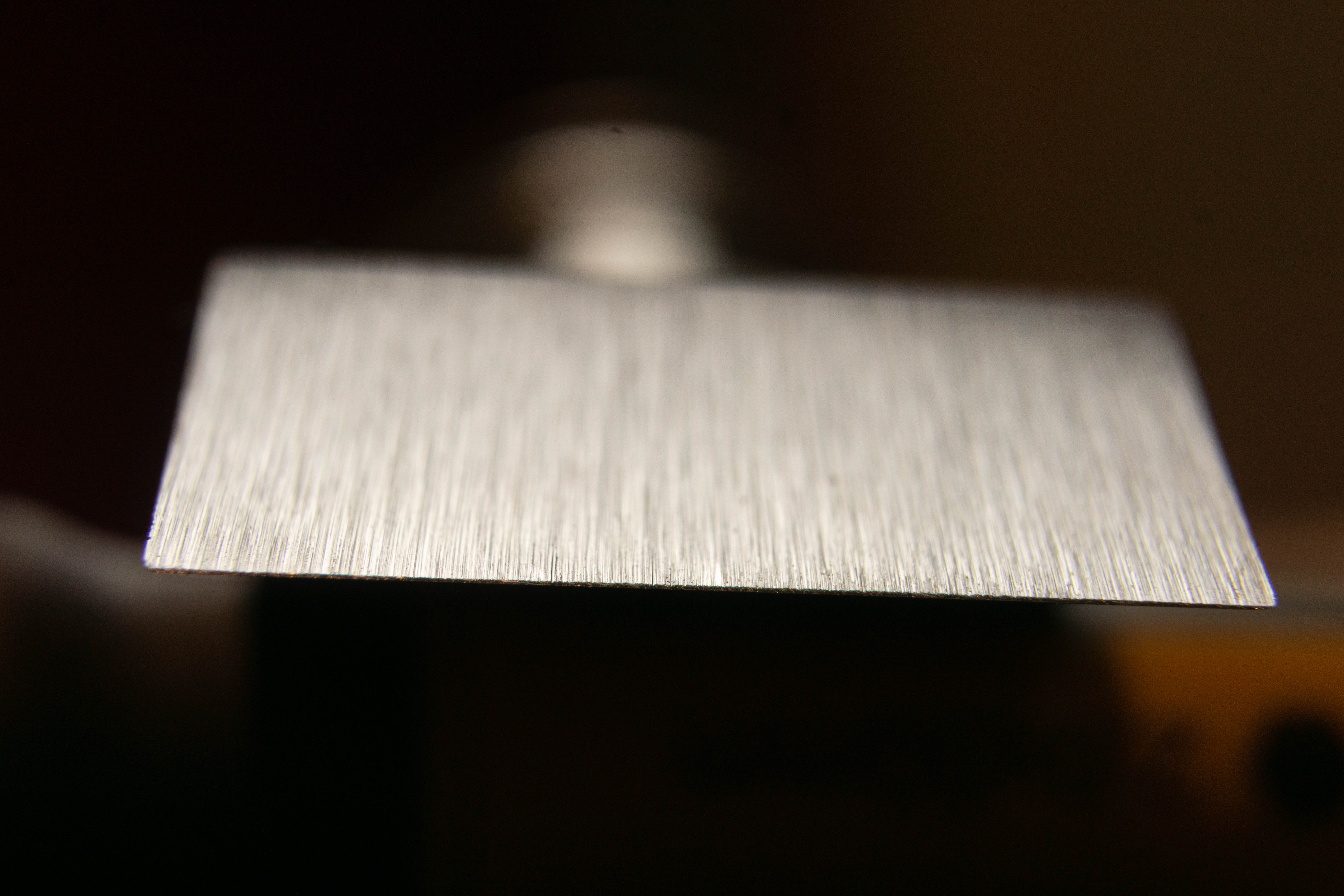

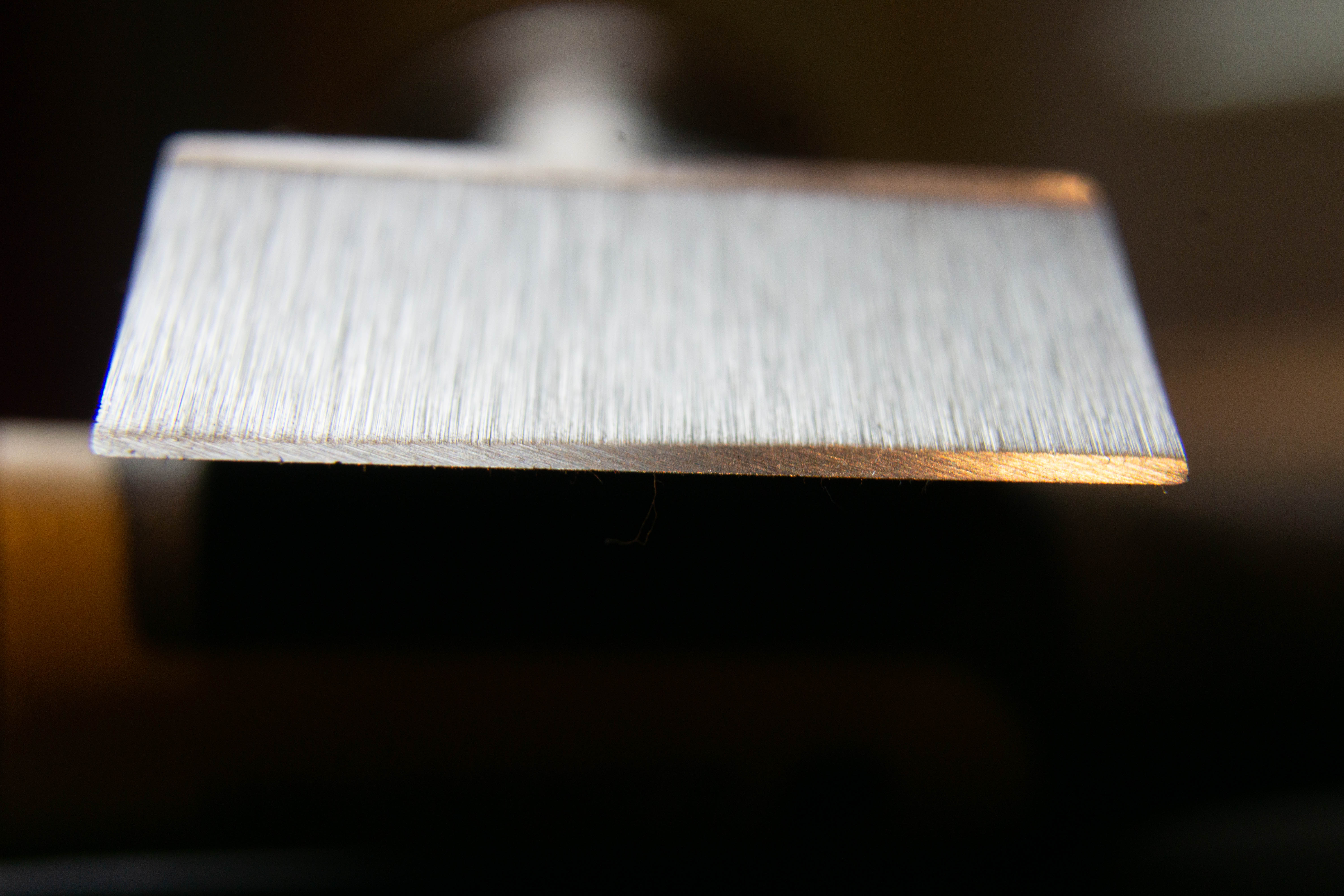

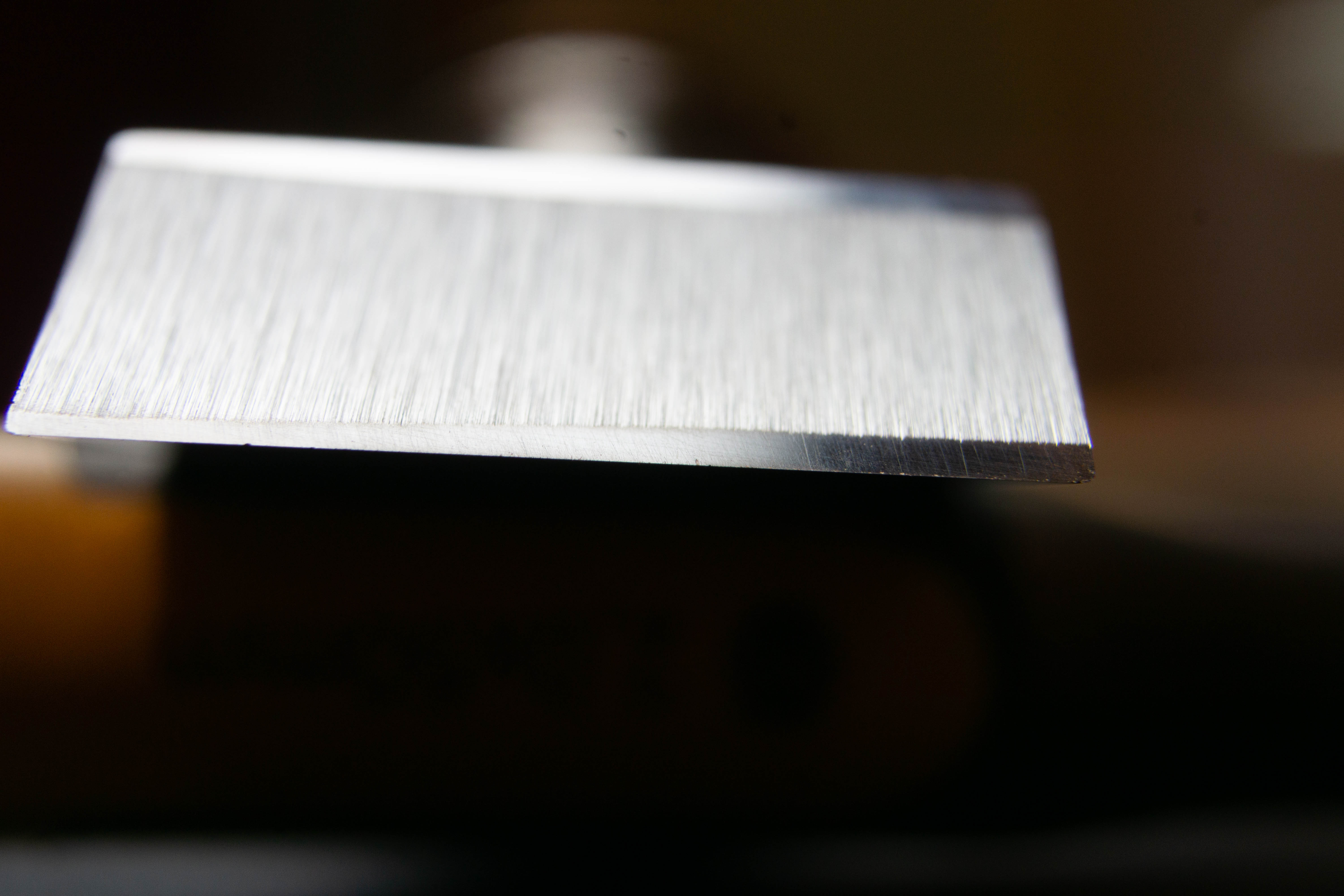

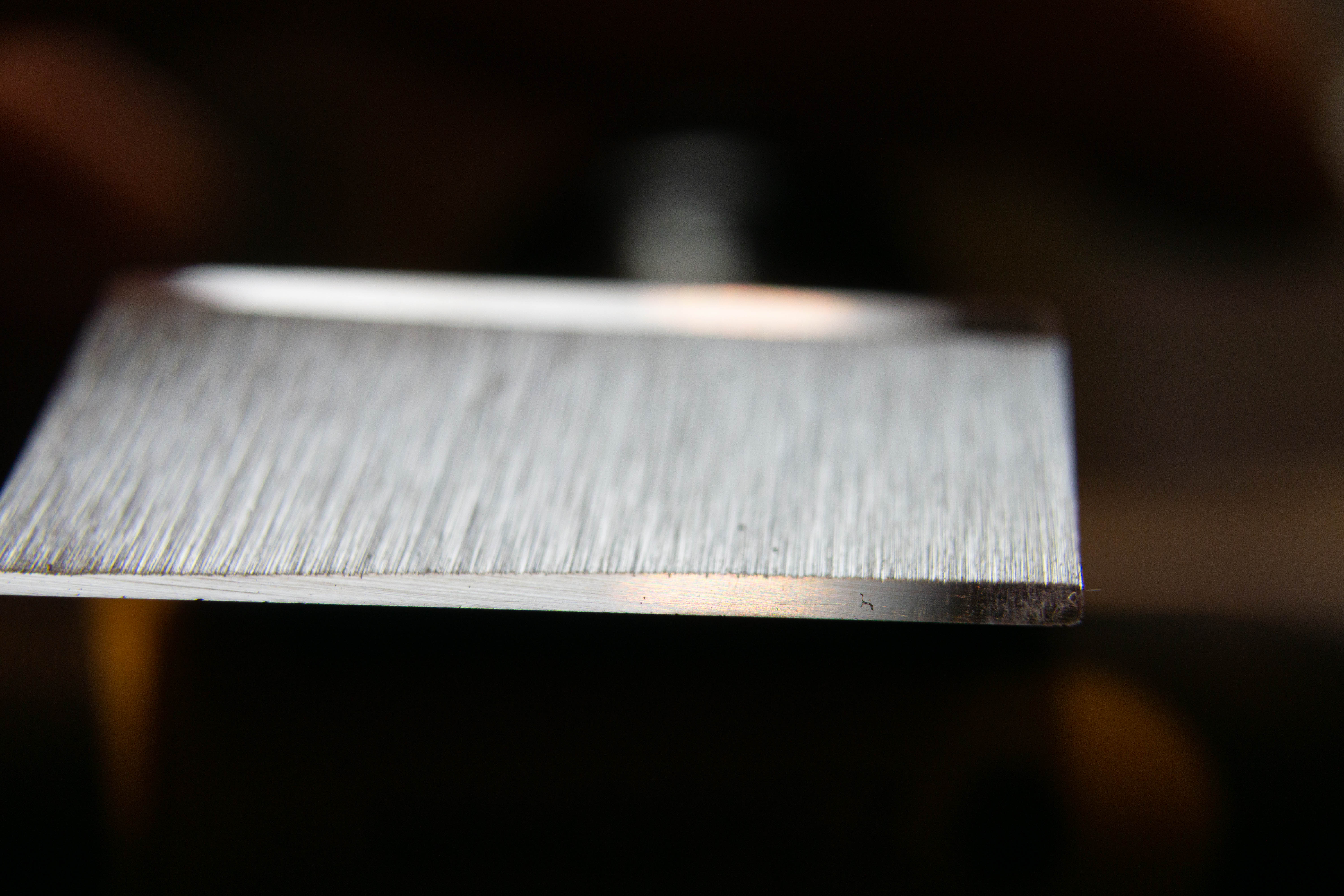

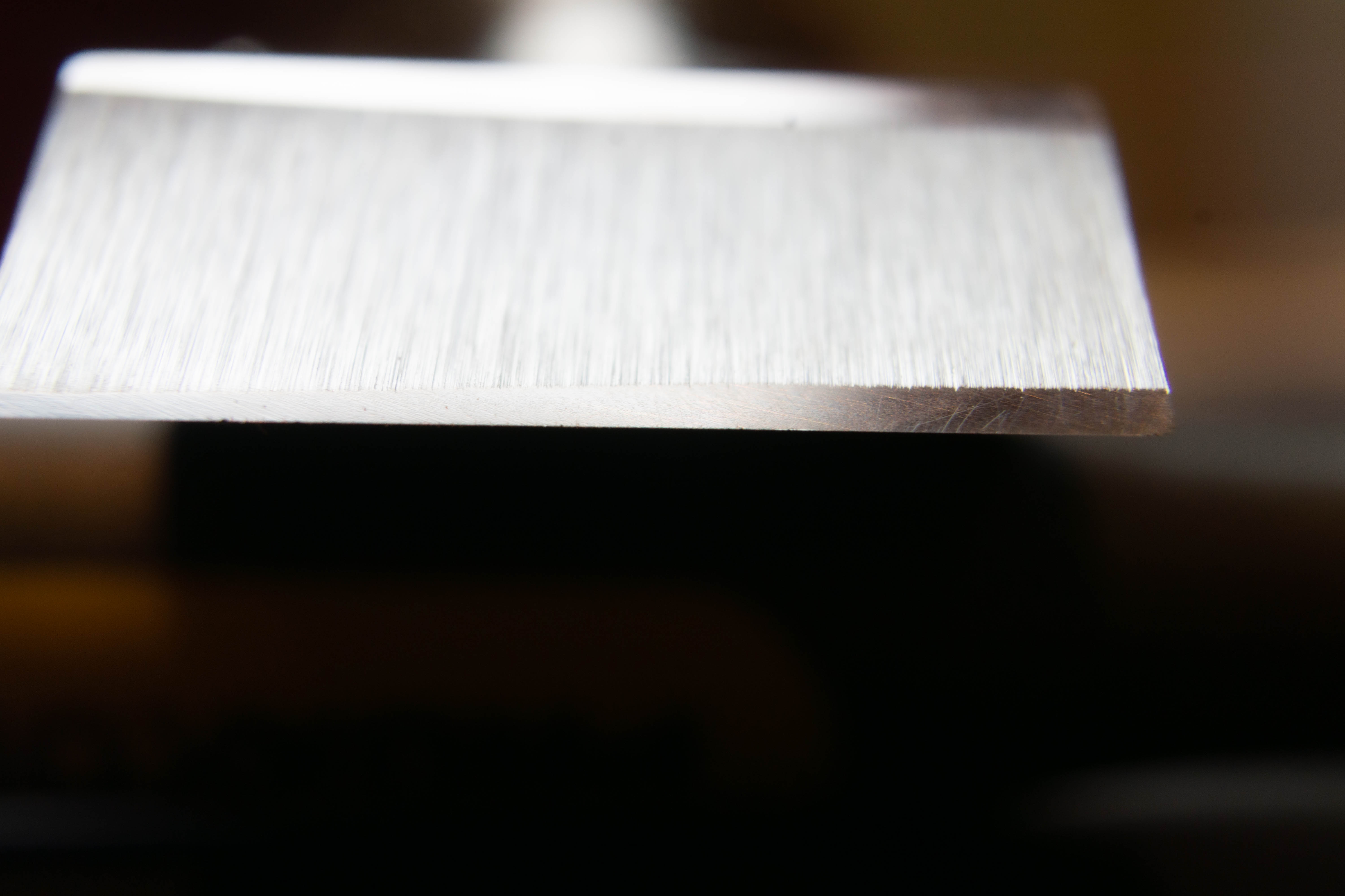

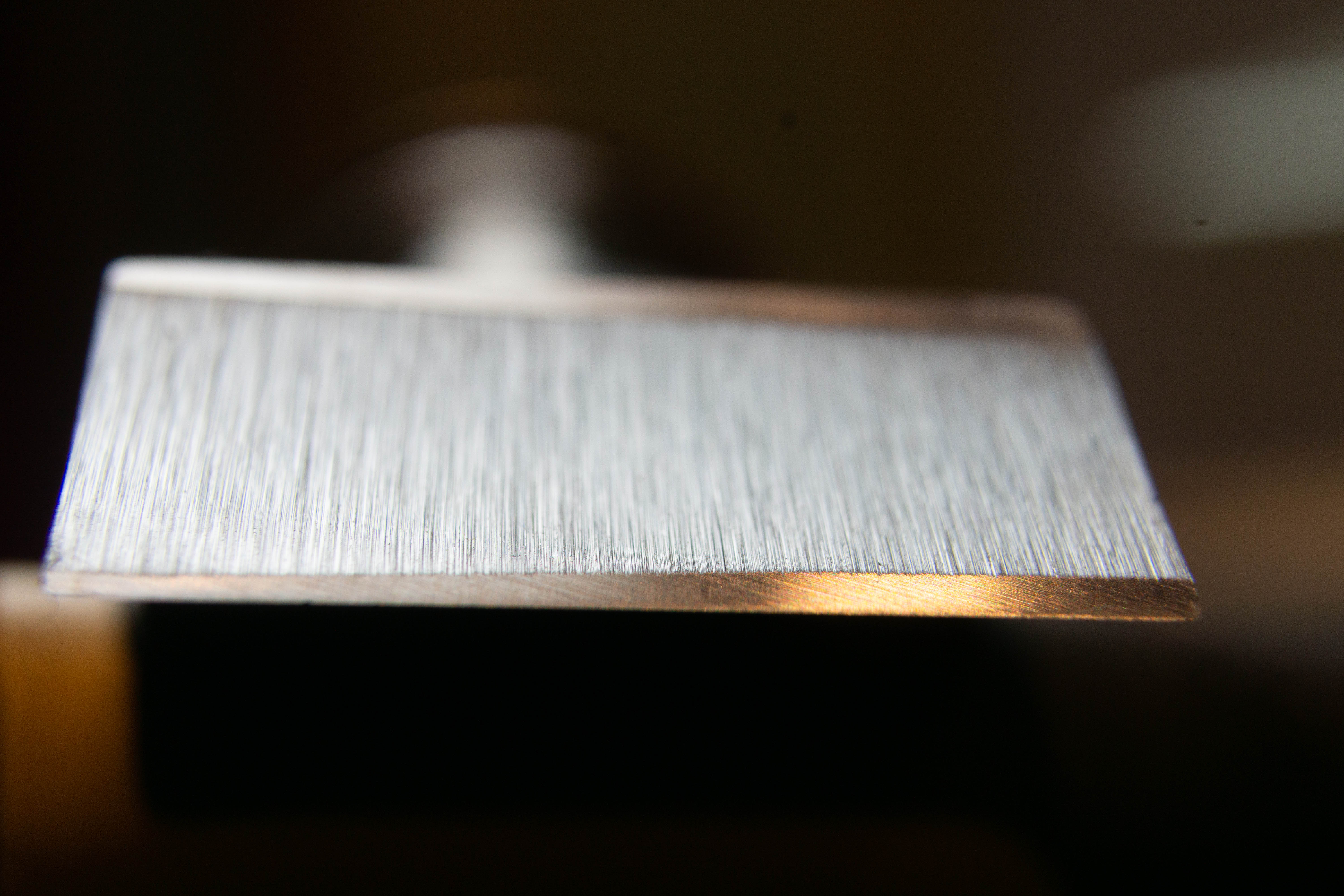

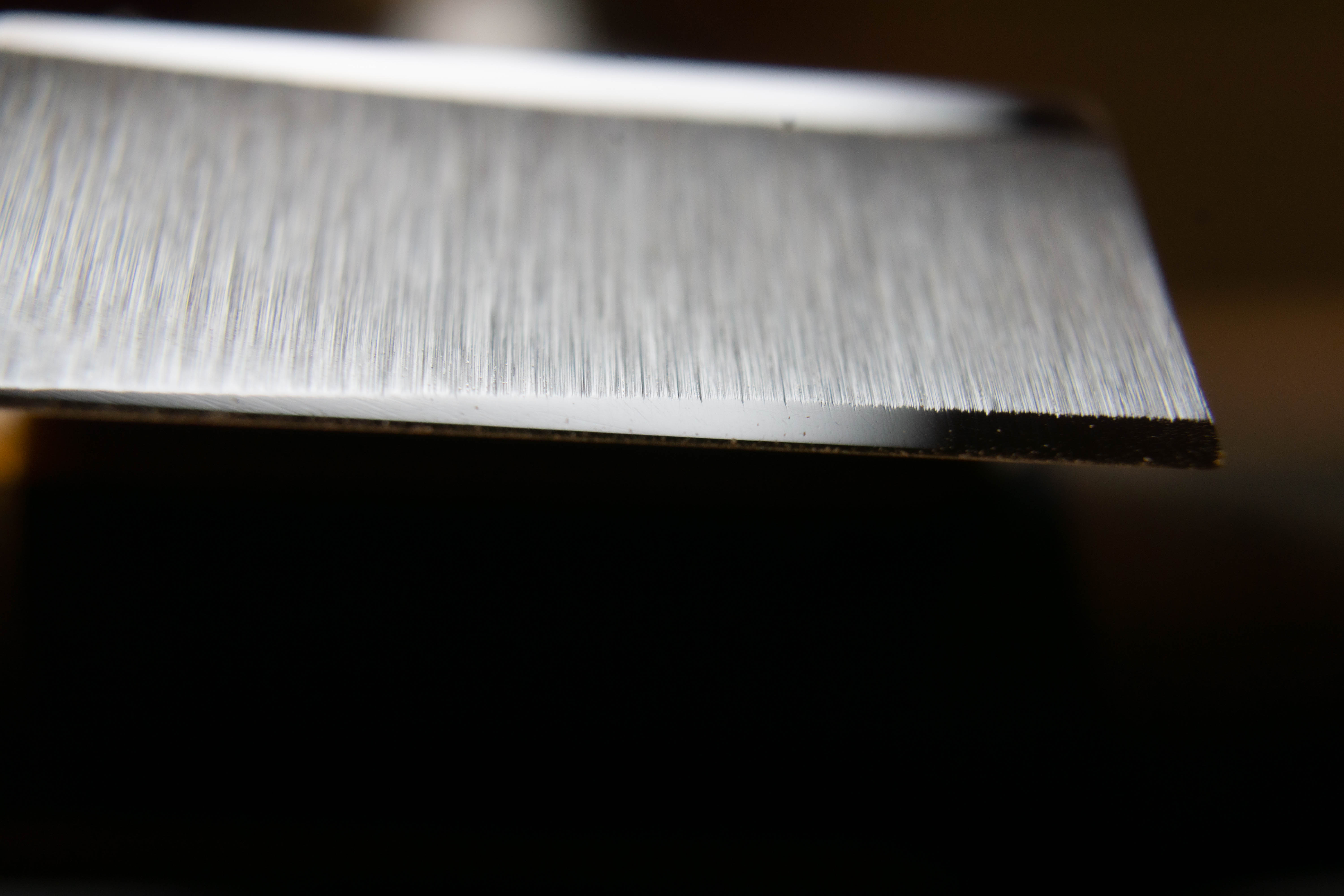

Ich hab auch ein paar Makroaufnahmen von der Schneide eines Stemmeisen (R. Sorby, 25mm breit) gemacht.
Winkel und Licht habe ich versucht gleich zu halten. Mit den Bildern will ich nur das Schleifbild/Politur zeigen und keine
wissenschaftliche Arbeit daraus machen.
Mein Vorgehen:
Eisen auf dem Schleifbock vor geschliffen (250mm Stein), dann 220er, 1000er, 3000er Shapton Glasstone, belg. Brocken (4000-6000)
dann die 1 Stones.
Gruß Lomm (Christian)
Schleifbock:
Shapton 220:
Shapton 1000:
Shapton 3000:
belg. Brocken:
Green Stone:
06_1S_grün klar.jpg (874.51 KiB) 18766 mal betrachtet
Black Stone:
abgezogen auf Leder mit Autosol (inkl. Mikrofase)
