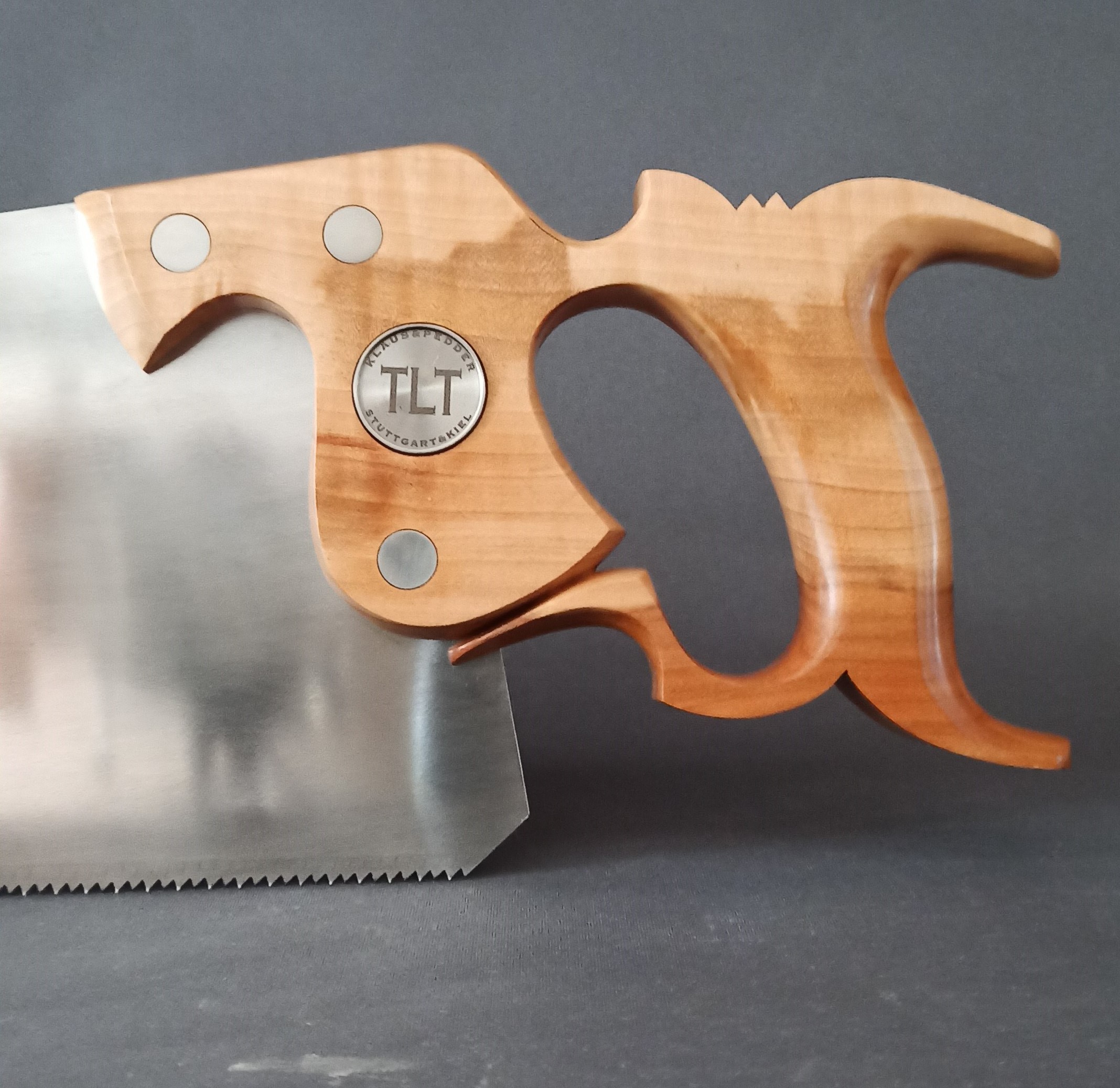

Einen Ratschlag habe ich noch.
mach 2.
Es ist wirklich sinnvoll, einen Arbeitsschritt erst mal auszuprobieren, bevor man ans eigentliche Werkstück geht.
Ich habe zuletzt zwei Fuchsschwänze gebaut. Hatte ich lange nicht. Ich habe also die Rohlinge gedoppelt.
Weil das der Schritt ist, zu dem ich die Werkstatt immer etwas ummbauen muss.
Und als der erste Rohling versemmelt war, habe ich an dem alle Schritte probiert, bevor ich an die endgültigen Griffe gegangen bin.
Total sinnvoll. Ich hätte mir viel Ärger sparen können, wenn mir das jemand rechtzeitig gesagt hätte.
Wenn du den 25. Arbeitsschritt an einem Werkstück versemmelst, musst Du die vorangegangenen 24 nochmal machen,
ohne Dich vorher drauf zu konzentrieren.
OK, man muss nicht wirklich eine zweiten Griff anfangen. Aber es ist total sinnvoll, erst mal in einem Abfallstück zu bohren, sägen usw.
Achso. EIn Bild.
