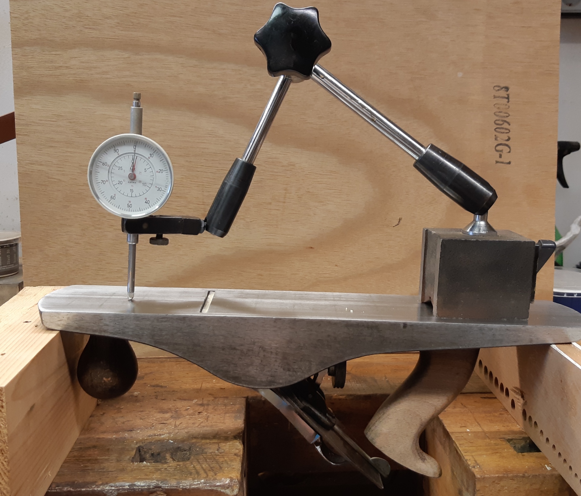

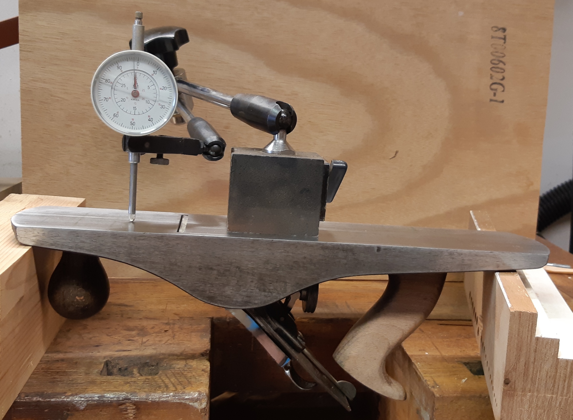

Das Thema hat mir keine Ruhe gelassen, also ging ich in die Werkstatt und habe etwas gemessen.
Wenn das eingespannte Eisen tatsächlich eine Durchbiegung der Sohle veruraschen sollte, dann hätte ich es mit folgender Meßanordnung feststellen müssen - so mein Ansatz.
Ich habe die Meßuhr in zwei Positionen aufgebaut und dabei den Spannhebel der Klappe angezogen. So ganz nebenbei: man sollte den Hebel nicht kopfüber lösen, das Eisen fällt einem mit höchster Wahrscheinlichkeit runter. ;)
Der Zeiger der Meßuhr rührte sich beim Spannen des Hebels nicht ein Bisschen.
Die Versuche habe ich auch mit einem "unanständig" stamm gehendem Spannhebel unternommen, so würde ich meine Hobel nie benutzen. Aber auch hier: die Uhr blieb ruhig.
In einem Moment hatte ich schon gedacht, dass sich doch was tut. Es stellte sich jedoch heraus, dass ich die Sohle meßbar verbiegen kann, wenn ich an so aufgebautem Hobel mittig auf der Sohle runter drücke.
Diese Versuche wiederholte ich mit einem Stanley 4, einem 5 und einem 5,5 - immer mit dem gleichen Ergebnis.
Für mich ziehe ich den Schluß, dass man beim Abrichten der Sohle eines metallenen Hobel nicht das Hobeleisen einspannen muss.

Hallo Rafael.
Sehr interessant, danke für den Versuchsaufbau. Hast du getestet, wie stark sich die Sohle durch den Druck mit der Hand verbiegt bei moderatem Krafteinsatz?
VG, David
