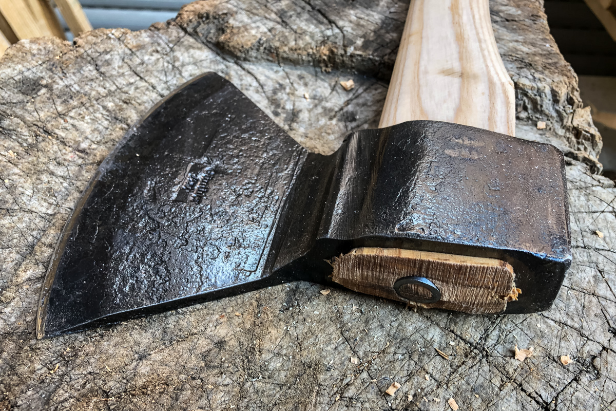

Lukas M. hat geschrieben: Mo 22. Aug 2022, 22:37 Kennt ihr vielleicht einen Schmied der Löffelbohrer oder Steckbeile (richtiger Begriff? - Ich mein sowas: https://www.youtube.com/watch?v=oD5kiiO21Qo&t=84s herstellt?
Hallo Lukas,
diese Beile kenne ich als Breitbeil oder Zimmermannsaxt oder Behaubeil. Da diese Werkzeuge im modernen Holzbau nicht mehr verwendet werden, gibt es sie meistens gebraucht mit einer oft kreativen Beschreibung und Benennung.
Wenn man einen Schmied findet, der sowas noch herstellt, wird der Preis unter den aktuellen Bedingungen eher abschreckend sein.
Hallo Johannes,
neu geschmiedete Zimmermannsäxte werden noch (z.B. in der Axtschmiede "Gränsfors Bruks" in Schweden) hergestellt. feinewerkzeuge.de hat sie im Programm.
Re: Beitel aus Gussstahl
Verfasst: Do 1. Sep 2022, 13:05
von David
Ich habe ein Behaubeil bei der Axtschmiede (Mirko Günther) anfertigen lassen. Der Preis war durchaus moderat für eine Auftragsanfertigung. Das Finish war nicht hochpoliert, aber es trifft meinen Anspruch für solides Alltagswerkzeug.
Gruß, David

von Christof H
ein schönes Werkzeug für den Alltagsgebrauch, man sieht es gleich.
