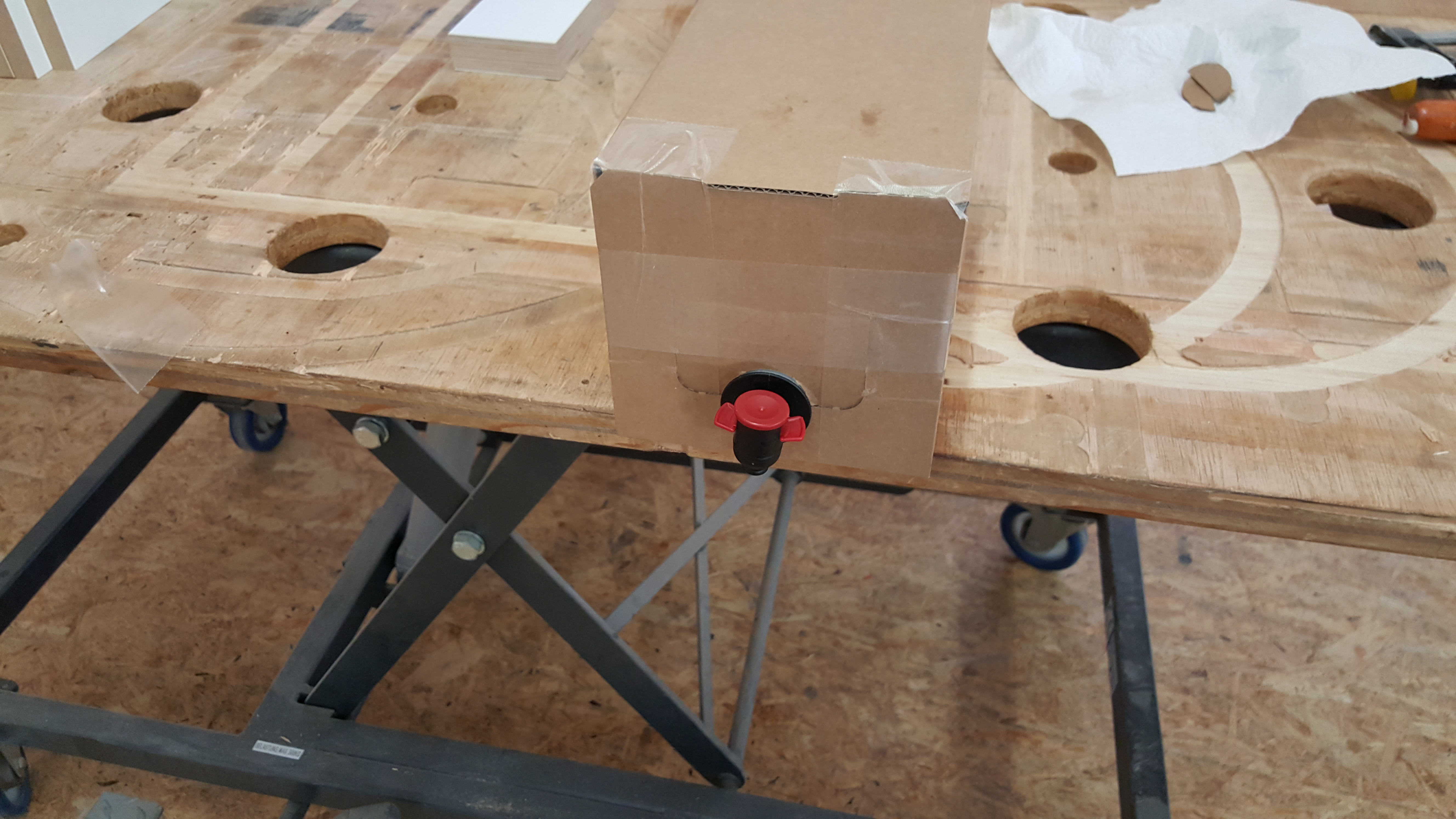

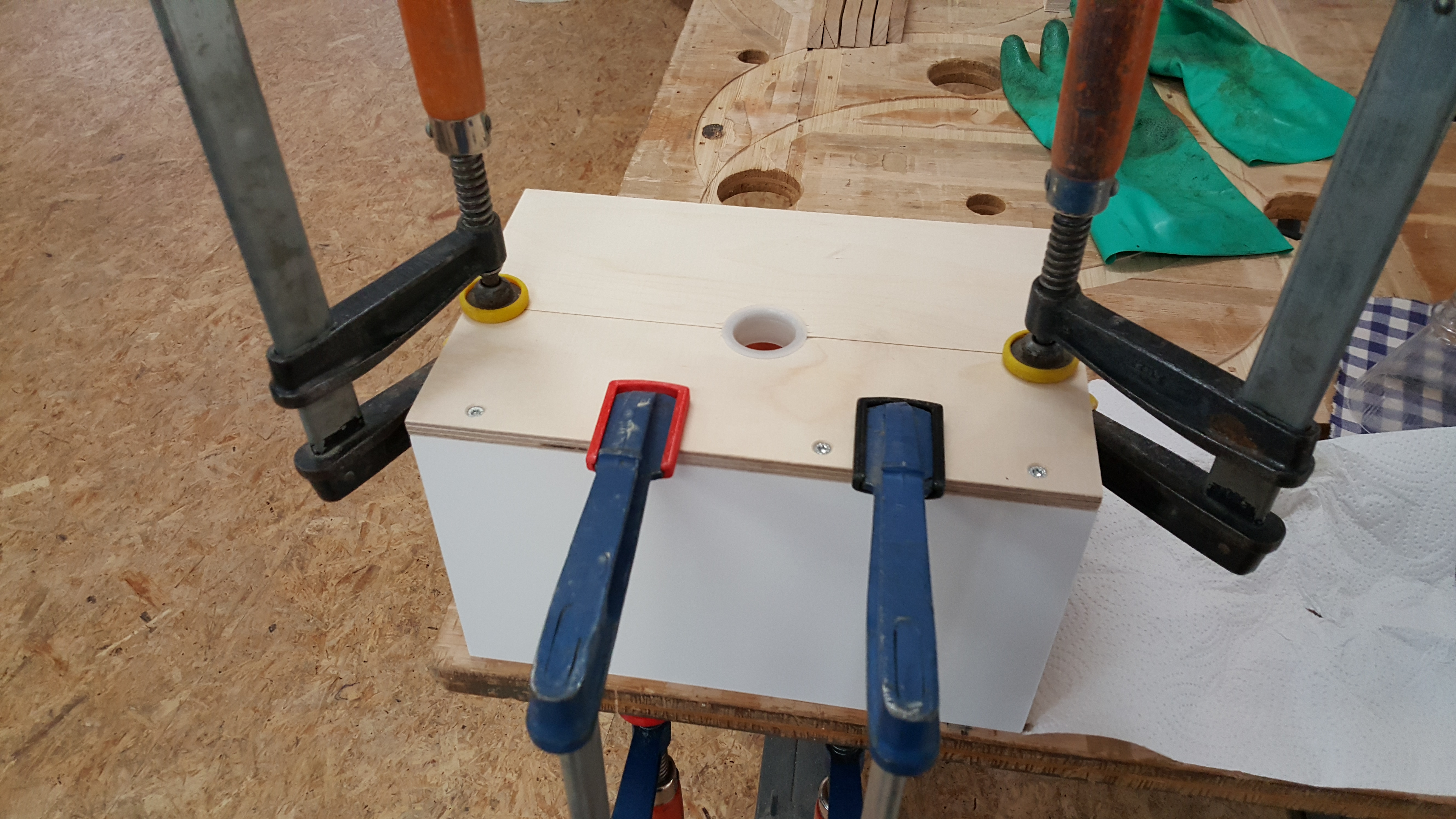

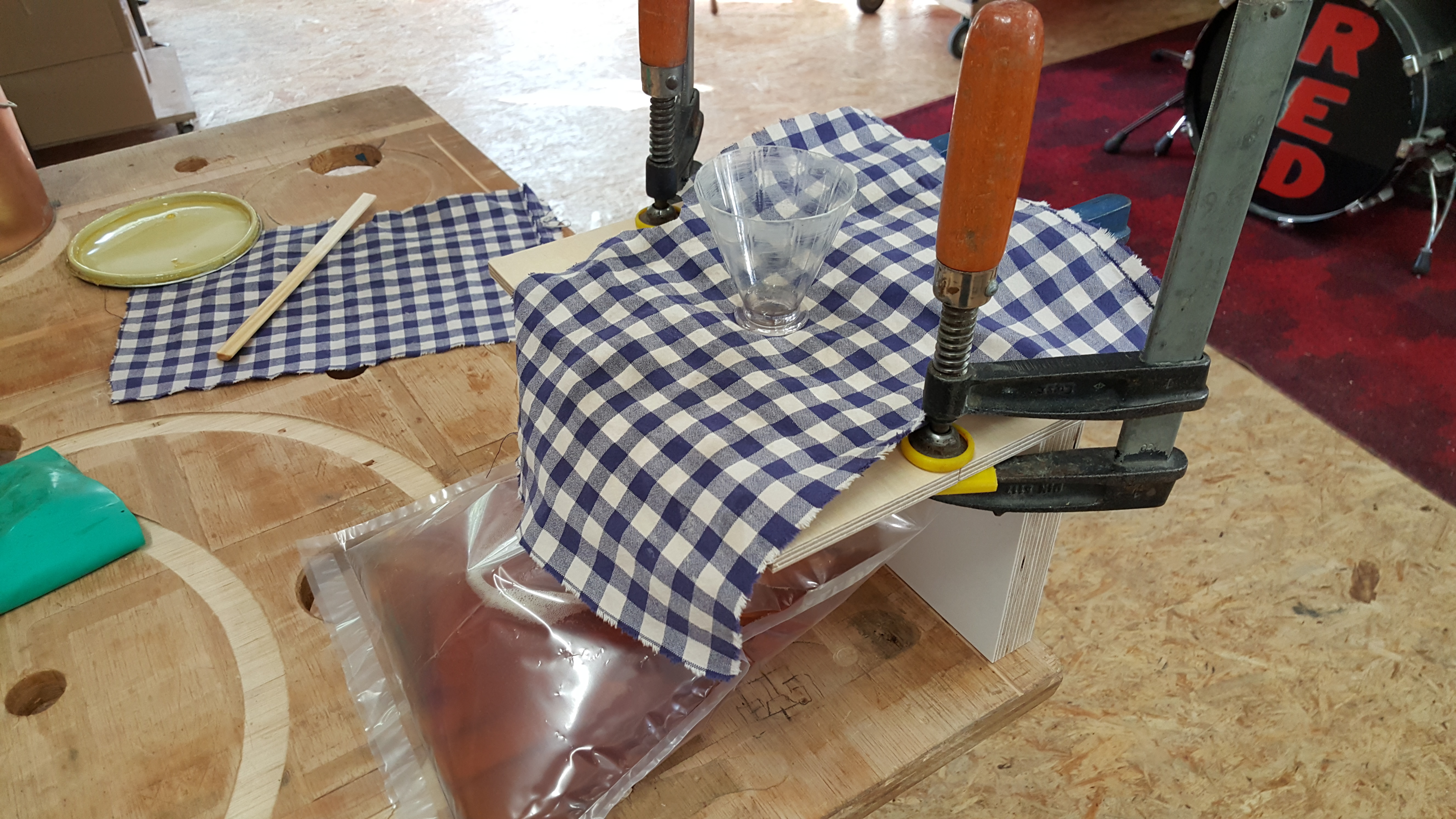

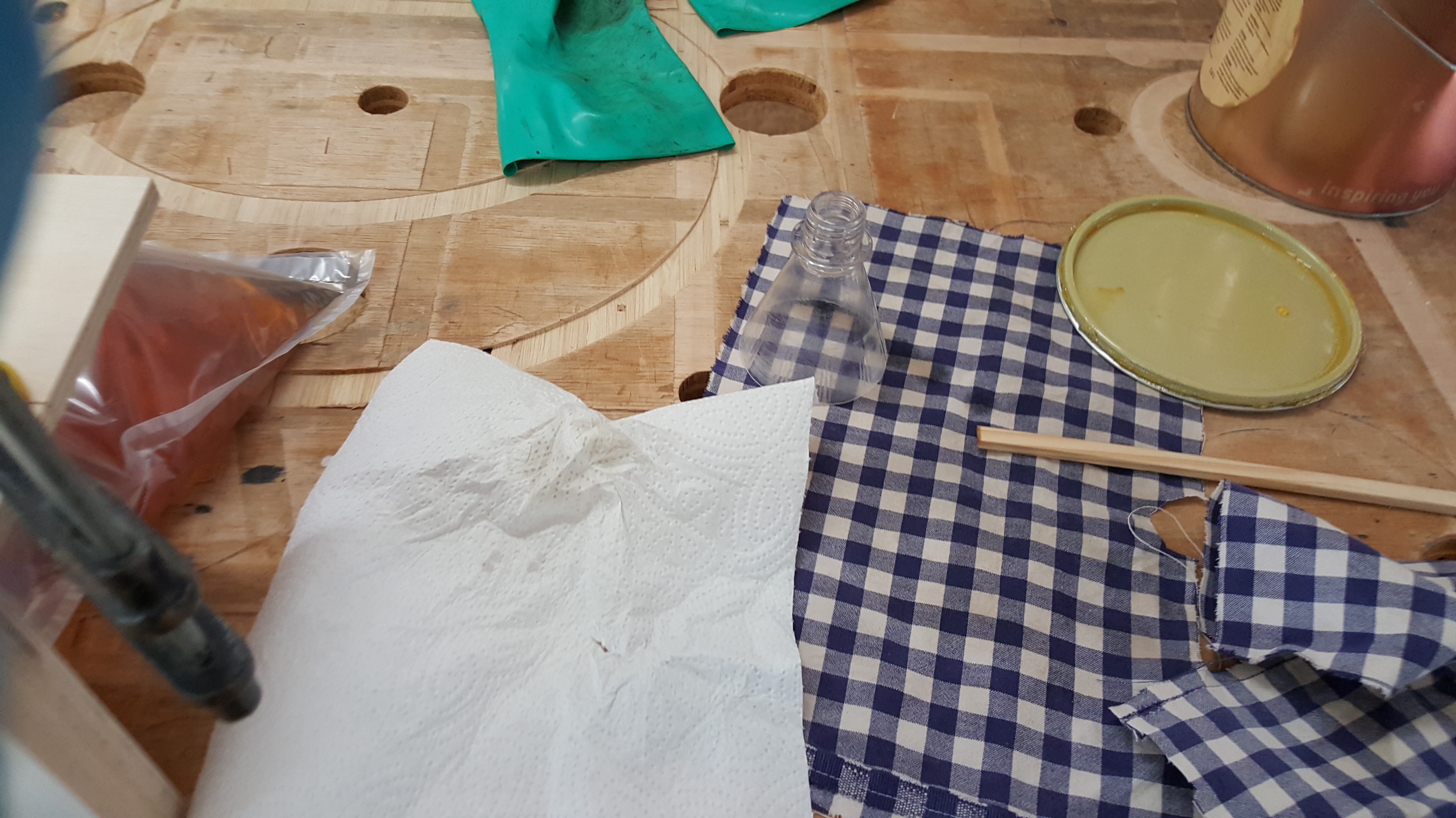

nicht das ihr denkt, ich hätte es vergessen, aber ich habe bisher nur abgefüllt und nix entnommen, daher habe ich keine Erfahrungen zu berichten.
Aber vom Abfüllen hab ich Bilder, die kann ich ja schonmal senden, fiel mir eben ein.
Zum Eingießen habe ich einen Rahmen bebaut. BiMu mit 35mm Bohrung, danach mittig aufgesägt. Der Sack klemmt stramm mit der Öffnung drin. Als Trichter habe ich eine abgesägte PET-Flasche genommen, ein Trichter, den ich schon seit Jahren nutze, er klemmt super.
Yo, dann Hartöl eingefüllt, Luft rausgedrückt und den Stopfen reingepresst. Der geht wirklich superstramm. Ab in den Karton und nun steht er da.
Wenns weitergeht, meld ich mich.
Grüße, Jörg
