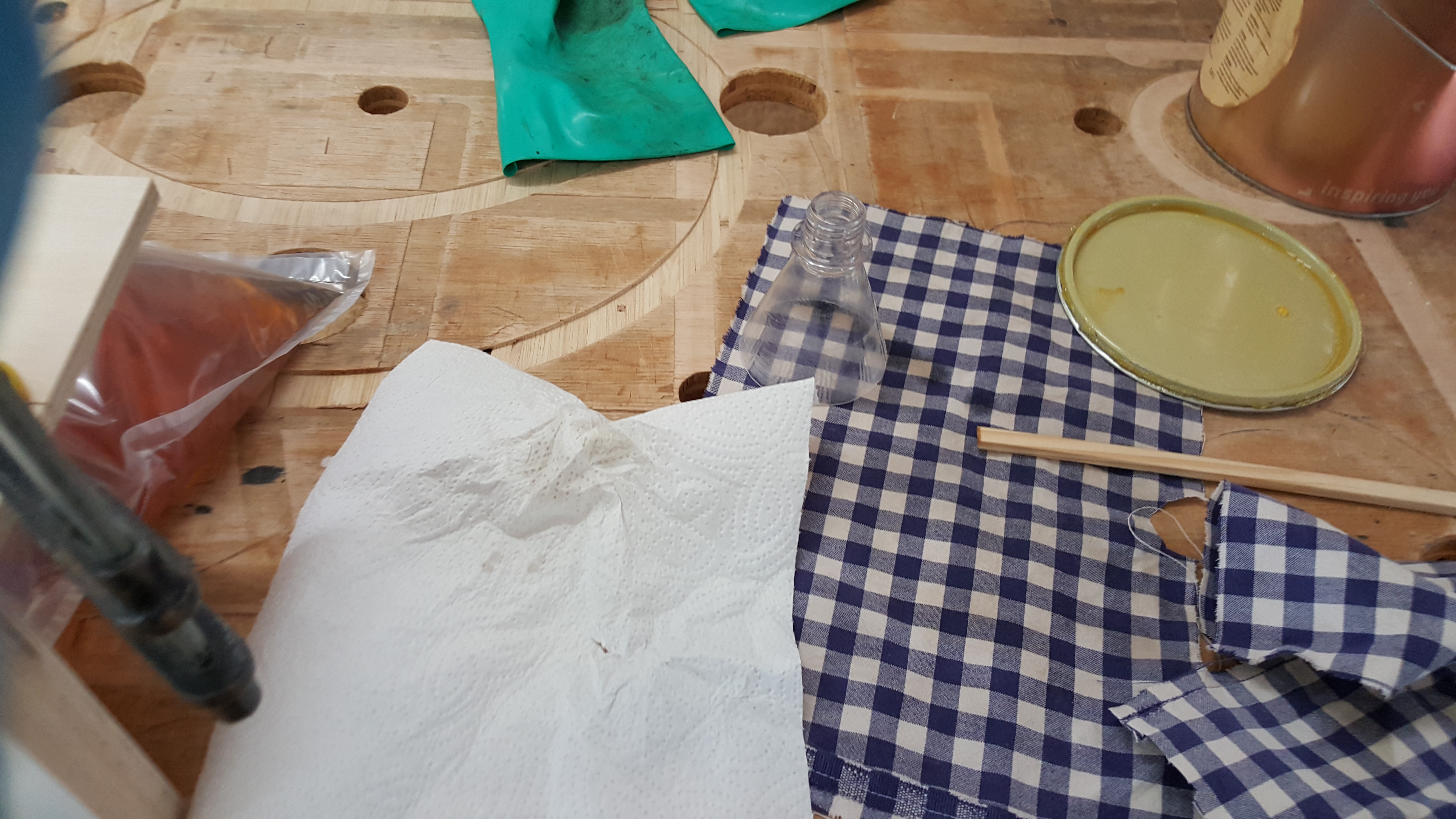

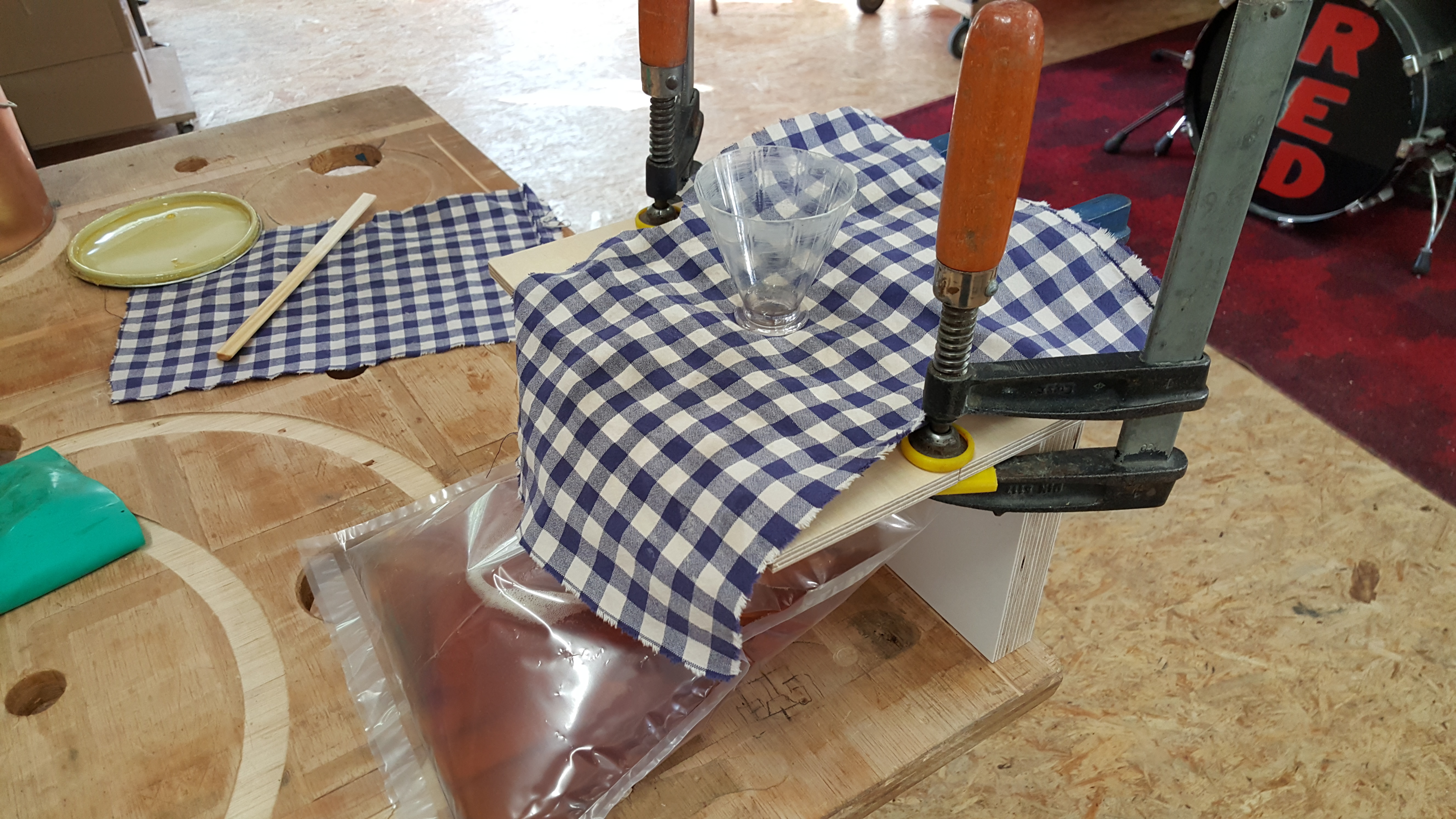

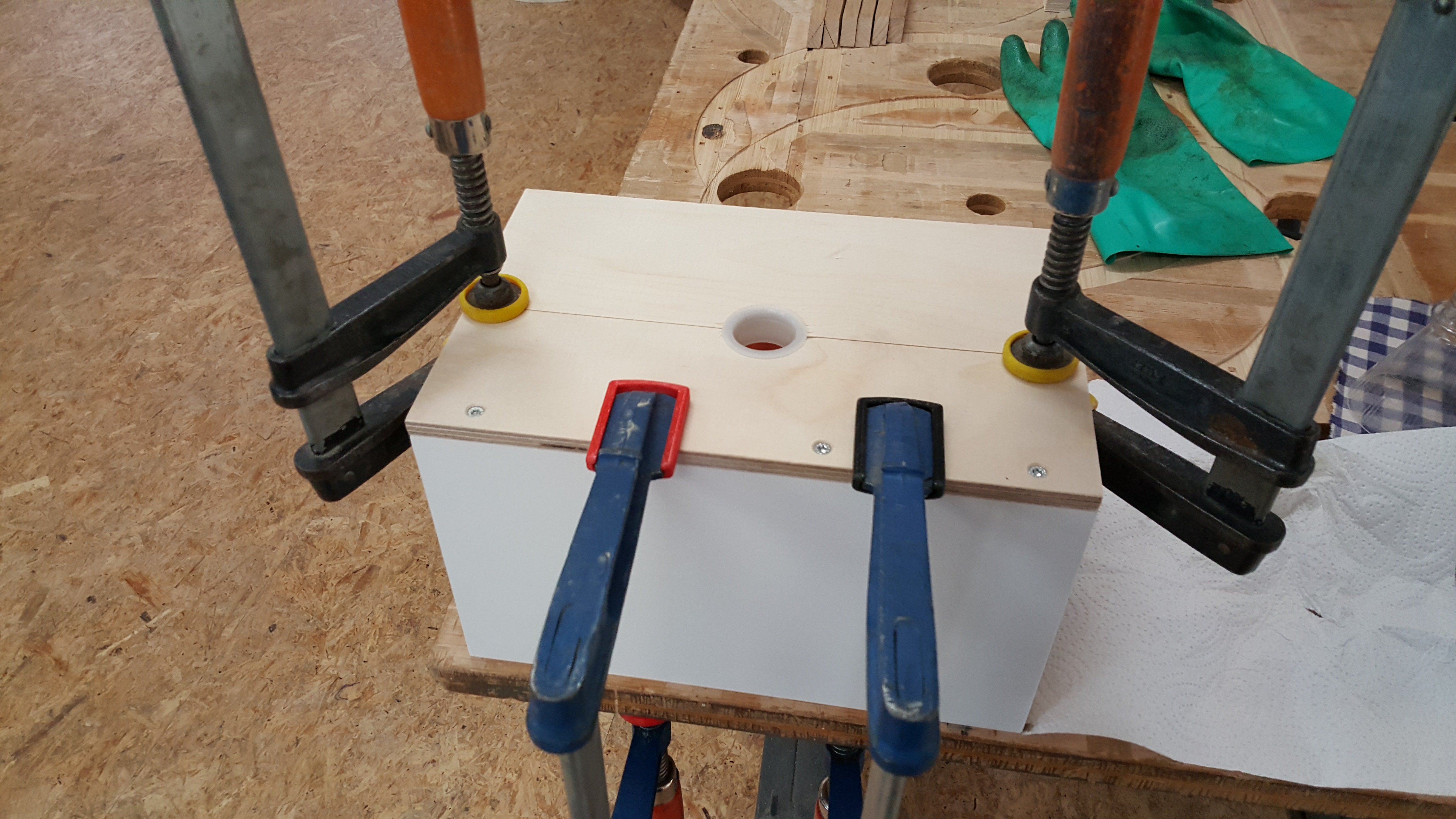

Guten Abend,
nicht das ihr denkt, ich hätte es vergessen, aber ich habe bisher nur abgefüllt und nix entnommen, daher habe ich keine Erfahrungen zu berichten.
Aber vom Abfüllen hab ich Bilder, die kann ich ja schonmal senden, fiel mir eben ein. Zum Eingießen habe ich einen Rahmen bebaut. BiMu mit 35mm Bohrung, danach mittig aufgesägt. Der Sack klemmt stramm mit der Öffnung drin. Als Trichter habe ich eine abgesägte PET-Flasche genommen, ein Trichter, den ich schon seit Jahren nutze, er klemmt super. Yo, dann Hartöl eingefüllt, Luft rausgedrückt und den Stopfen reingepresst. Der geht wirklich superstramm. Ab in den Karton und nun steht er da. Wenns weitergeht, meld ich mich.
Grüße, Jörg
Grüße, Jörg

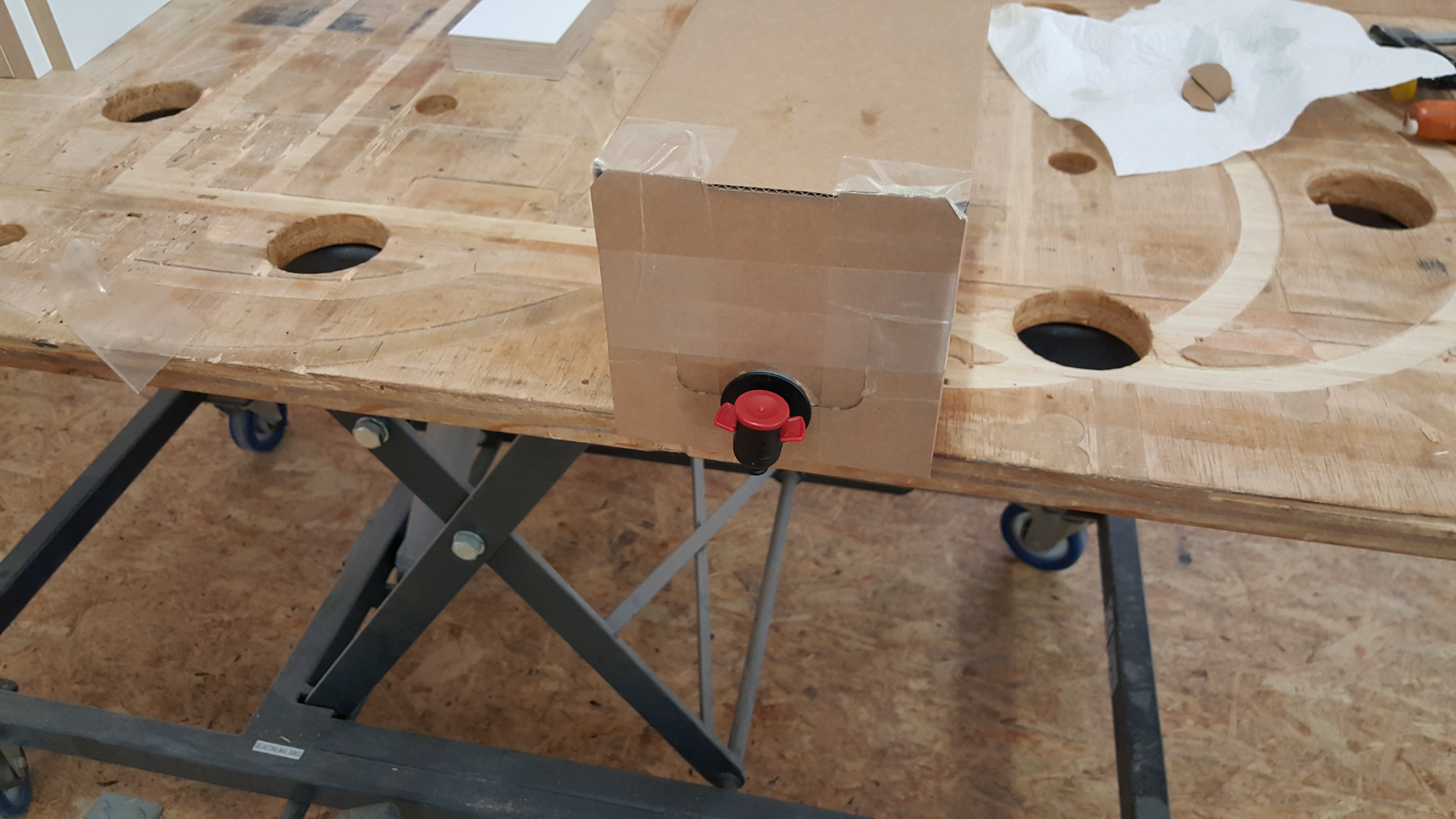

Re: Schlauchaufbewahrung für Leim und Öl
Guten Tag,
nun haben wir ein paar Mal Öl gezapft, es funktioniert prima, die Düse wird jedesmal abgewischt und ist bisher nicht verklebt.
Ich denke, das ist für uns die richtige Aufbewahrung, wir verbrauchen die Öle unregelmäßig und teilweise auch in kleinen Mengen, so kommt nix um.
Kleiner Zwischenstand, ich melde mich wieder.
Grüße, Jörg
Grüße, Jörg
