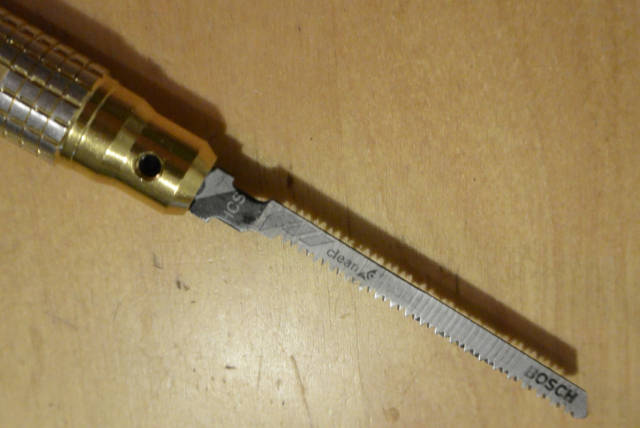

Erster Versuch mit dem Werkzeug: an einer sehr engen Stelle eine wellig weggeschliffene Kante begradigt. Gesamte Schnittlänge vielleicht 2 cm. Nach ersten Tests mit einem Metallsägeblatt und zwei unterschiedlich feinen Blättern für Kurvenschnitt in Holz - dem Standardblatt von Wolfcraft und dem Bosch T101AO, funktionierte letzteres deutlich am besten. Allerdings scheint der Verschleiß erheblich zu sein. Die Zähne sind sichtbar kürzer geworden. Ok, das kenne ich ja vom Bohren in GFK - Holzbohrer gehen prima, halten aber nicht lange.
Mit dem kleinen Griff kam man prima in die schlecht zugängige Ecke. Allein dafür hat sich der Kauf gelohnt. Wenn man "zulangen" will, ist der Griff allerdings zu klein. Da würde man sich tatsächlich den Griff einer japanischen Stichsäge mit Klemmung für diese Sägeblätter wünschen.
Das Bild zeigt die Säge nach dem EInsatz. Durch weiches Laubholz - Pappel oder so - kommt man noch durch.
Bosch bietet tatsächlich ein Blatt zum "Sägen" in GFK an - das scheint aber eher zu schleifen als zu sägen.
Das Ausschneiden der großen Öffnung wird auf jeden Fall ziemlich meditativ, und ich sollte (Radfahr-) Handschuhe anziehen, um Blasen an der Hand vorzubeugen.

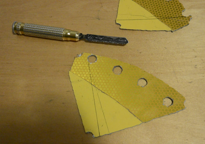

nach diesem ersten Versuch habe ich ein Stichsägeblatt für Eposidharz-Fliesen gekauft. Das hat leider eine ziemlich große Schnittbreite (ca. 2.5mm). Ich erwarte also eher langsames Vorwärtskommen mit vergleichsweise viel Schmutz. Und so war es auch. Am besten ging es voran, wenn man eine Stichsäge "simuliert", also wenig Hub bei möglichst hoher Frequenz ausführt. Es bleibt trotzdem meditativ (aber Metall mit der Hand sägen ist wesentlich langsamer). Ich hatte schon den Eindruck, dass das Blatt gegen Ende etwas langsamer wurde; es ist aber noch verwendbar. Die Handhabung des Griffs war vollkommen unauffällig. Das Blatt wurde sicher gehalten, und es ließ sich gut kontrollieren. Kein Druckstellen in der Hand.
Also eigentlich eine sehr nette Ergänzung zur Stichsäge, z.B. für Ecken, die man mit dem Elektrowerkzeug nicht erreichen kann, oder wenn dieses zu laut ist, man aber trotzdem Kurven sägen muss.

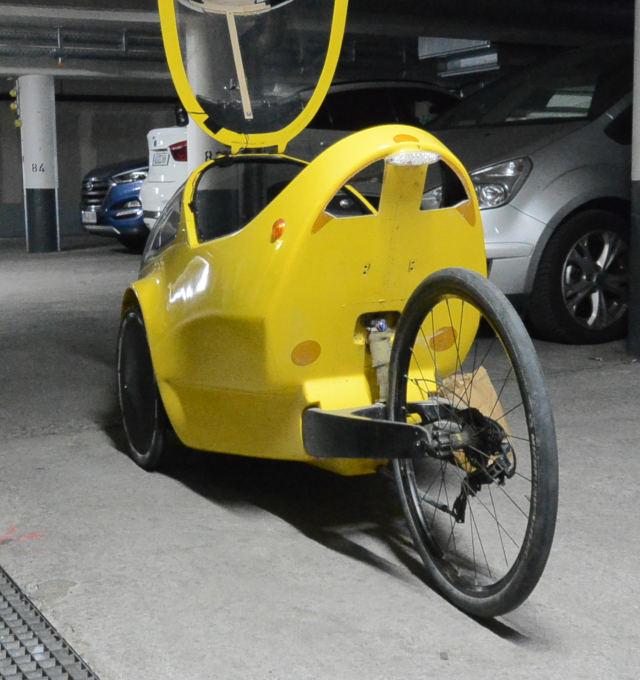

Hier mal die Säge nach der Benutzung und ein Bild der erzielbaren Schnittgüte - Geübte sägen sicherlich genauer.
Und hier das Rad, nach dem Versäubern der Kanten mit Korn 80
