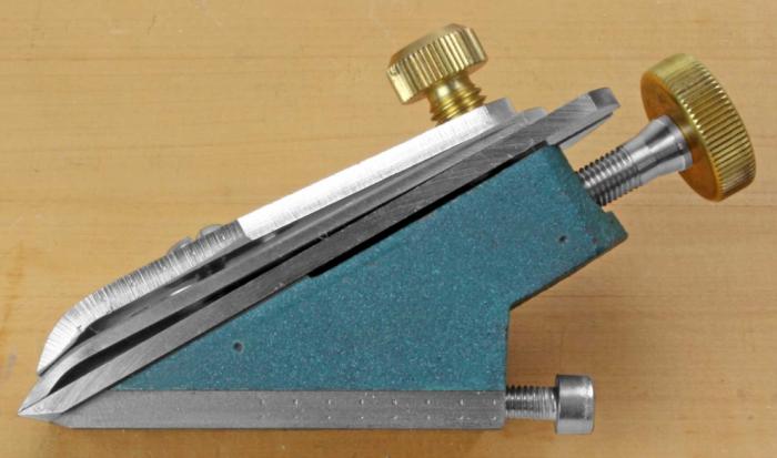

Hallo Rafael,
Deine "Formelrechnung" ist hier nicht korrekt. Wie auf dem nächsten Bild zu ersehen,
ist der Frosch auf einer schiefen Ebene gelagert und gleitet auf dieser. Zieht man den Frosch zu-
rück wandert der Auftreffwinkel der Schneide zur Hobelsohle nach hinten im Hobelmaul.
Hier nochmal,...

nach meinen Ausmessungen müßte der Frosch einen Neigungswinkel von ca 30° haben,
die "schiefe Ebene" demzufolge 15°, was den Schnittwinkel von 45° ergibt.
(Angaben hab ich in der Beschreibung des Hausherrn nicht gefunden...)
Rein theoretisch müßte ein Keilwinkel von 25° ausreichen, quasi spitz genug sein, um
die Schneide des Hobeleisens durch das Hobelmaul zu bringen.
Meiner Theorie nach ist das umso leichter, je spitzer der angeschliffene Keilwinkel ist,
weil der Bereich der Hobelsohle an der hinteren Kante des Hobelmauls nicht die Fase
des Eisens behindert, denn nur darum geht es, wenn man den Frosch positioniert, um die
Maulöffnung fürs Eisen zu definieren.
Das Kunz-System dieser schiefen Ebene ist ja im Grunde genau wie das Bed Rock System
von Stanley oder Juuma entwickelt worden, um das Eisen im vorderen Bereich des Hobel-
mauls zu stabilisieren und damit (Stoß-) Erschütterungen zu vermindern. Dies erreicht man
durch höchere Auflagefläche des Eisens auf dem Frosch.
Hierbei darf der Frosch aber nicht zu tief sitzen...
Gr.A.

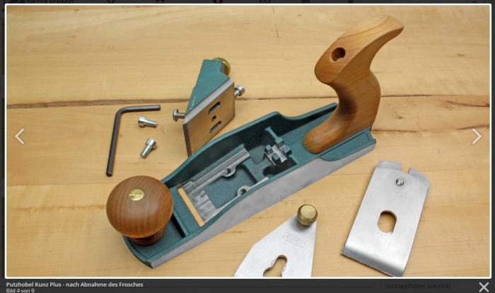

Die Frage ist also, warum Wolfgang den Frosch nicht genügend weit nach hinten ziehen kann?
Sind etwa die Langlöcher zu kurz oder an falscher Stelle?
Wurde das Bett für den Frosch nicht tief genug gefräst, sodass die hintere Kante des Spaltes in der Sohle zu hoch ist?
Leider haben wir keine Aussagefähigen Bilder von Wolfgangs Hobel.

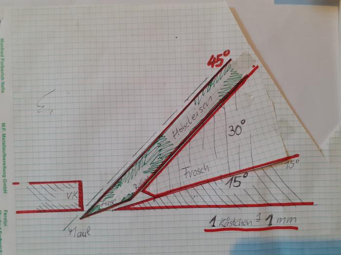

wie Friedrich schon erklärt hat, sind die Maßverhältnisse beim Kunz Plus sehr eng gesetzt.
Es bleiben aber die faktischen Zahlen mit Schnittwinkel, Eisenstärke, Maulöffnung, Bettungswinkel etc...
Nun hab ich mir mal die Mühe gemacht und eine Zeichnung angefertigt im Verhältnis 5:1, d.h., daß
1mm genau einem Kästen auf dem Papier entspricht.
Da das jetzt faktisch eine Vergrößerung ist, kann man gut erkennen, dass das Eisen sehr wohl durchpaßt.
Die "Toleranzen" sind nicht groß, aber mit einem Abstand des Frosches zum Hobelmaul bei 5 oder 6mm
geht das Eisen leicht durch,...nach Hinten sind dem wiederum Grenzen gesetzt, weil die Eisenfase dann
natürlich anstößt.
beste Grüße Andreas

....eben nicht. Siehe meine Zeichnung.
