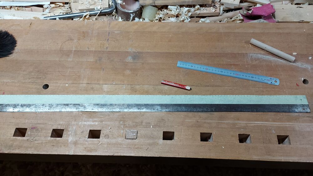

ich möchte ein älteres Thema, dass ich vor geraumer Zeit hier eingestellt habe ergämzen. Für meine Rahmensäge aus 2019 habe ich ein neues Blatt gefeilt. Das alte Blatt hat eine Zahnteilung von 13 mm und das neue eine von 9 mm. Beide entstanden aus einer Schrotsäge, die ich im Netz günstig geschossen habe.
Die 13 mm Zahnteilung waren doch etwas heftig, insbesondere, was dem Anschnitt betrifft, aber ich muss erwähnen, dass ich das 13 mm- Blatt trotzdem noch nicht abgeschrieben habe.

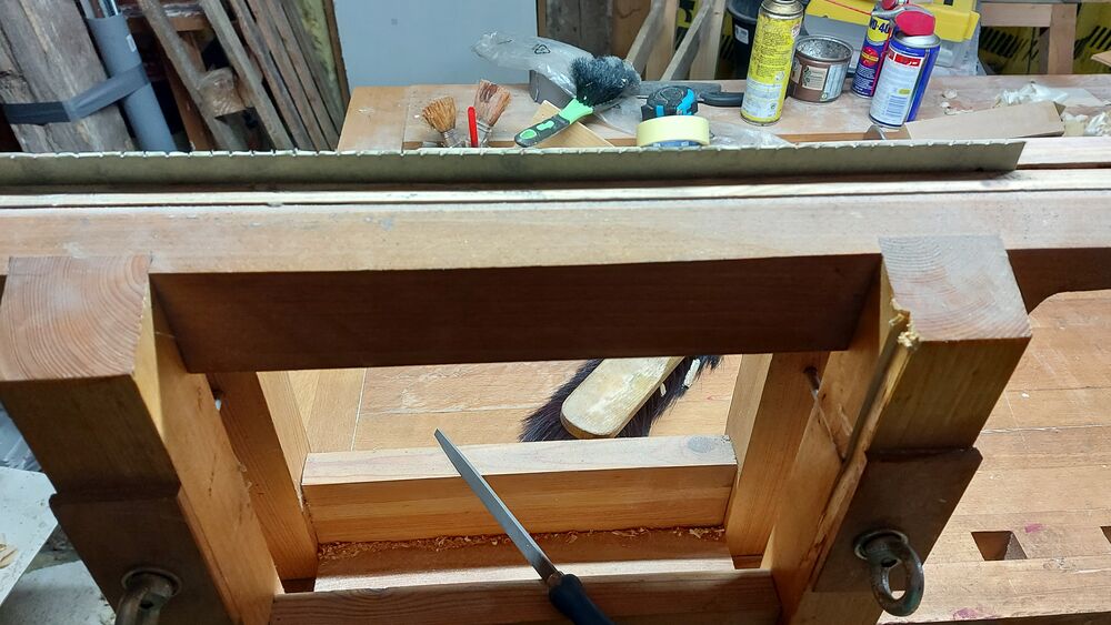

Das neue Blatt entstand, wie erwähnt aus einer alten Schrotsäge und ich habe 3 Feilen verschlissen. Zeit beim Hausherren neue zu ordern.
Hier ein paar Bilder von der Arbeit am neuen Blatt
Anzeichnen der Zahnteilung
Markierung der Zahnteilung
fertig gefeiltes Blatt nach der 3. Feile

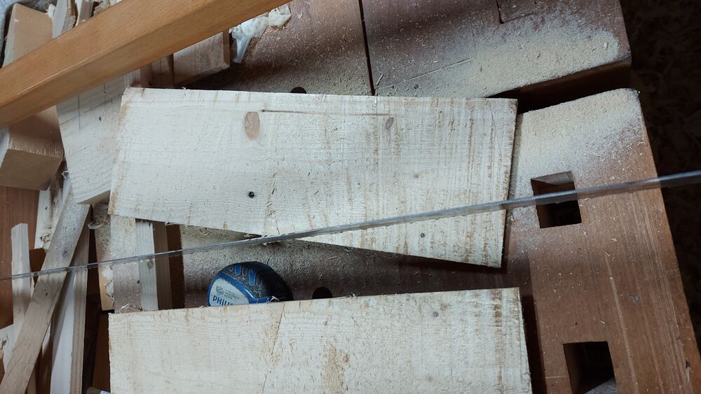

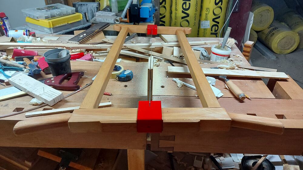

Säge beim Probeschnitt
Ergebnis des Probeschnittes

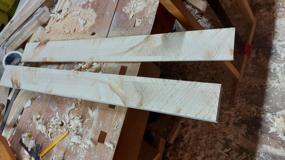

Das war dann mein erster Probeschnitt

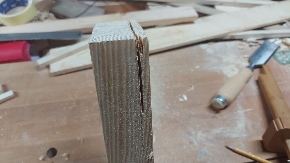

Für mein neues Projet will ich diverse Rahmen mit Füllungen bauen. Hier habe ich von eine Fries 90 x 9 cm einen "Furnierstreifen" mit 6 mm Stärke abgesägt.
Säge beim Produktivschnitt - Furnierstreifen
Ergebnis: Der Fries und der Furnierstreifen
Fazit:
Mit Umspannen des Werkstückes habe ich für den Schnitt 10 Min gebraucht. Mit der Gestellsäge hätte das Ganze wesentlich länger vlt. 45 Minuten gedauert.
Der Schnitt ist wie mit dem Lineal gezogen. ein Aussteuern war eigentlich nicht nötig. Auch habe ich deutlich weniger geschwitzt, als wenn ich eine normale 5 mm Gestellsäge benutzt hätte.
Mit der Erfahrung im Rücken, mache ich mir keine Sorgen mehr, die Füllungen für meine Rahmen zu sägen. Ich kann jedem nur empfehlen, sich sol eine Säge zu bauen. Zahnteilung ca. 10 mm - alles drunter ist Spielerei.
Eine Vorraussetzung für den Einsatz einer solches Säge will ich nicht unerwähnt lassen - du brauchst eine vernünftige Hobelbank. An küchentisch kannst du das vergessen.
LG Micha

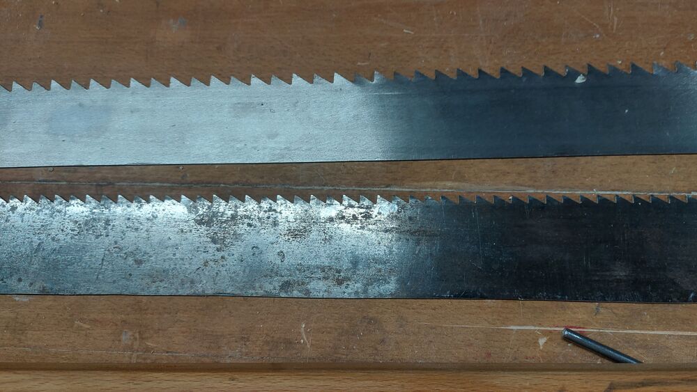

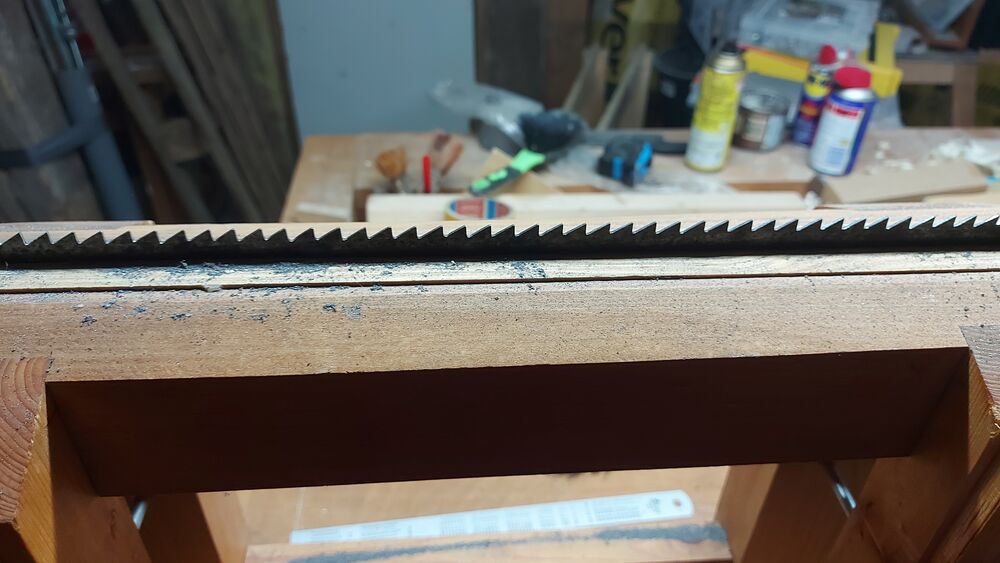

ich möchte euch noch ein paar Bilder zeigen, weil ich noch einmal mein Blatt mit der 13 mm Zahnteilung für den selben Zweck einsetzen wollte.
beide Blätter nebeneinander - 13 mm und 9 mm Teilung

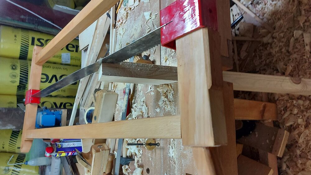

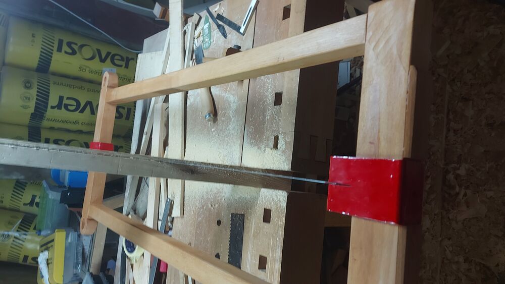

Dann mal lossägen:
Anschnitt
Anschnitt
Nicht ganz so einfach wie mit dem 9er Blatt. Wenn ich 2 cm an der Ecke mit der normalen Gestellsäge vorschneide, sprigt die Säge beim Anschnitt nicht aus dem Schnitt.
Fast durch
Fast durch
Das Sägen erfordert schon deutlich mehr Kraft und auch die Einspannmöglichkeit sollte vorhanden sein. Mit meiner 200 kg Bank habe ich hier keine Probleme. Wie sich eine normale Ulmia-Bank verhält, weiß ich nicht.
Erwartungsgemäß ist der Schnitt deutlich rauher als bei den 9 mm. Auch lässt er sich bei 13 mm schlechter steuern. Sinnvoll ist, das Werkstück nach 10 bis 15 Sägestößen (je nach Stärke des aufzutrennenden Materials) umzuspannen. Ich spanne das Werkstück zu Platte geneigt ein und habe wenn ich es drehe immer eine Zwangsführung. So kann man ziemlich nahe am Riß sägen und die Gefahr des Verlaufens ist deutlich reduziert.

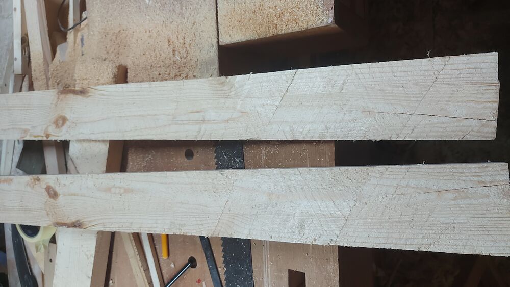

Die Schnittgeschwindiglkeiz in 9 cm Kiefer ist erstaunlich. Im vorherigen Beitrag hatte ich gefühlte 10 min für das Auftrennen eines 90 cm langen Frieses angegeben. das muss ich deutlich nach oben korrigieren, kann es im Moment nicht genau quantifizieren. Aber mit dem 13er-Blatt war ich mit Umspannenen in 12 Minuten durch.

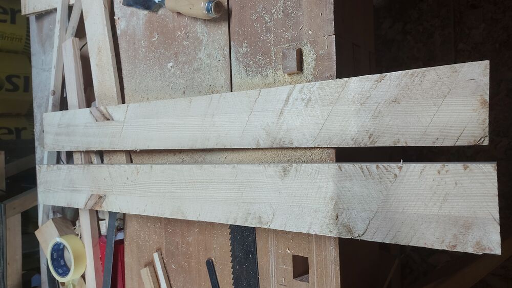

Hier noch Schnittbilder:
Fazit: Ich werden von Fall zu Fall entscheiden wann ich welchen Blatt einsetze. Nur Fakt ist, dass ich diese Säge deutlich häufiger anwenden werde als bisher. Ich ärgere mich ssogar über mich, dass ich das erst jetzt intensiver getestet habe. Ich hätte schon viel Zeit einsparen können..
