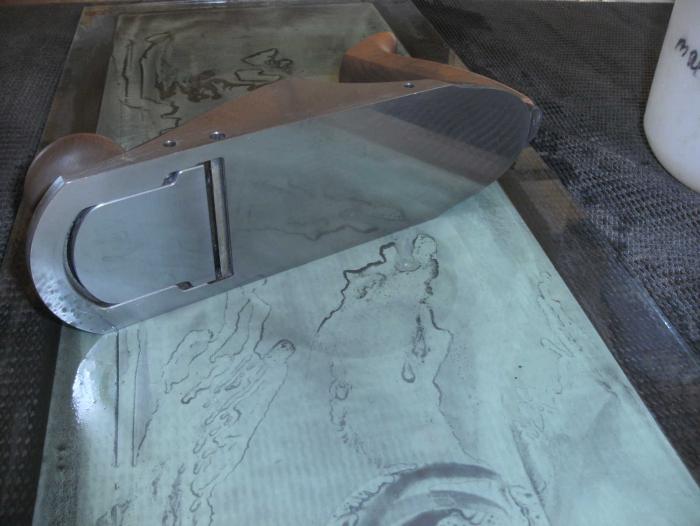

der Vollständigkeit wegen, wollte ich noch den weiteren Verlauf dieses Versuchs mitteilen.
Um es kurz zu machen, die Gleiteigenschaften des Metallhobels haben sich trotz intensiver Schleiferei nicht wirklich verändert.
Ich hab die Hobelsohle mit folgenden Körnungen geschliffen 150, 220, 400, und 800. Das Ergebnis ist auf dem Bild zu sehen. Anschließend bin ich nochmals mit einer Polierpaste drübergegangen.
Bild 1: Hobelsohle nach dem Schleifen
