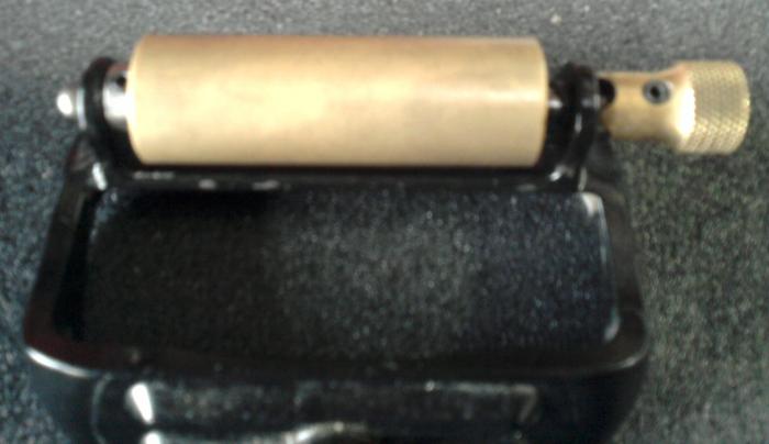

Ist das eine MK2 auf dem Bild? Was ist das für eine Halterung? Die hatte ich Standardmäßig nicht dabei.
Vielleicht machst Du doch einen Fehler Christian.

Re: Hilfe! Veritas MK2 Schräge Mikrofase *MIT BILD*
[In Antwort auf #144079]
Leider bin ich erst jetzt in meine Werkstatt gekommen, das Bild ist trotzdem nicht so toll geworden. Man kann aber die zwei Schrauben erkennen. Eine (rechts) sichert den Drehknopf, die andere (links) sichert den Exzenter auf der Welle. Wenn die linke Schraube locker ist, dann kann sich der Exzenter bewegen, im schlimmsten Fall beginnt die Welle mit dem Drehknopf nach rechts rauszurutschen.
Bei mir war mal die linke Schraube locker, das habe ich erst gemerkt als ich beim Verstellen die ganze Welle rausgezogen habe.
Eigentlich sollte das wegen der durchgehenden Exzenterrolle nichts ausmachen, war aber bei mir so...
