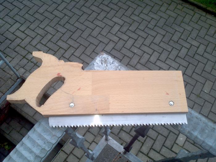

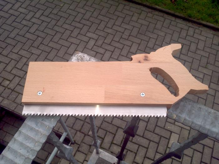

Re: Falz hobeln *MIT BILD*
[In Antwort auf #142943]
Alexander und Pedder haben mich auf die Idee gebracht, eine Säge mit Seitenanschlag zu bauen.
Noch zusätzlich inspiriert durch Tom Fidgen bin heute um 6:00 in die Werkstatt gegangen.
Hier das zwischenzeitliche Ergebnis.
Die Säge sägt sogar
Ein Stück Restholz, ein eh zu kurz gekauftes Gestellsägeblatt und zwei Schrauben, das war's.
Der Seitenanschlag wird ebenfalls aus einem Rest Buchenleimholz gemachtund mit zwei Schlossschrauben befestigt.
Als Abstandhalter werde ich mir immer ein passendes Brettchen machen und es festklemmen.
Dadurch wird der Seitenanschlag stabil mit der Säge verbunden sein und schlackert nicht rum.
Den Griff habe ich mit der Laubsäge ausgessägt.
Man braucht viel Geduld und viele Sägeblätter...
Ich muss natürlich noch mit der Feile und Raspel dran, aber man sieht schon, was es werden soll.
