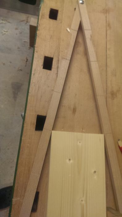

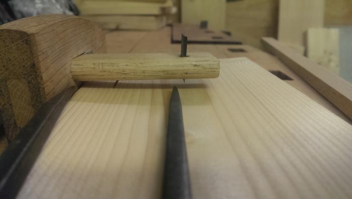

Guten Abend,
nachdem mich Edi netterweise auf einen Artikel von 'The Schwarz' aufmerksam gemacht hat (http://www.popularwoodworking.com/article/make-a-sector-from-a-crappy-folding-rule) bin ich auf der Suche nach einem Klapp-zollstock gewesen.
Danach habe ich in dem anderen Buch von Tolpin ein Bild von seinem Sector gesehen. Ich (Depp!) habe ihn dann mal schnell nachgebaut.
-die Flügelmutter sieht man auf den Bildern nicht.
nach den ersten paar Tests kann ich berichten:
Ich habe offenbar nicht verstanden wie das geht mit der gleichen Teilung von Strecken. Das Brett wollte ich ein zwei Teile teilen.
Hier das Ergebnis im Vergleich zur wirklichen Mitte (Streichmaß).
Habe heute Abend leider nicht mehr rausbekommen woran es liegt.
Ich komm noch drauf und sag dann Bescheid.
Gruß und Gute Nacht.

hallo Thomas,
falsche Vorgehensweise.
Du misst an der Innenkante der Schenkel. Die Drehachse der Schenkel liegt aber in der Mittellinie. Durch den Versatz von Messkante und Drehachse ergibt sich ein Fehler. Auch das Abgreifen mit dem Zirkel an der Innenfläche ist fehlerbehaftet, da Du keinen definierten Referenzpunkt hast.
Lösung: Zeichne auf den Schenkeln die Mittellinie entsprechend der Drehachse an. An den Schnittpunkten von Mittellinie und Längsteilungen bohrst Du jeweils ein Loch, durchgehend, mit 1,5 bis 2 mm Durchmesser. In die Löcher werden Drahtstifte gesteckt, die als Messfühler dienen. Auch zum Messen mit dem Zirkel werden diese Löcher als genau definierte Markierung verwendet.
Meines Erachtens ist der "Sector" ein typisches Ergebnis der amerikanischen Inch-Messmethode. Der Zoll wird in 1/2, 1/4, 1/8 u.s.w. geteilt, deshalb ist es schwierig bis unmöglich ein Brett in 3 Teile oder 5 Teile zu teilen. Mit dem Sector, also im Grunde genommen, "dimensionslos" geht es dagegen ganz gut.
Zum Teilen in zwei oder vier Teile nimmt man in der Praxis einen Papierstreifen, den man einmal oder zweimal faltet. Geht schneller und ist genauer als der Sector.
gruss
reinhold

Hallo Reinhold,
na klar, das ist der Fehler!
Die Lösung finde ich auch gut, werde das am Wochenende mal ausprobieren.
Ob allerdings das "inch" der Anfang dieser Methode ist, bezweifle ich. Der Sector wird im allgemeinen als so alt beschrieben, dass es das Inch noch nicht gegeben hat -angeblich hatten die alten Griechen son Ding schon in Benutzung.
Den Papierstreifen kann ich nicht als wirkliche alternative sehen. So einfach die Methode auf dem ersten Blick erscheint, so weniger kann sie auf den zweiten Blick mein Brett in fünf (ungerade) gleiche Teile teilen. Außerdem muss ich auch zugeben, dass mir so ein Gerät ein wenig lieber ist als ein Stapel Altpapier ;) Obwohl ich auch zugeben muss, dass ich den pragmatisch Ansatz des Papierstreifens durchaus was abgewinnen kann..hach die Qual der Wahl.
Ich werde weiter berichten von berichteten Proportionszirkel.
Gruß und schönen Abend,
thomas d.
