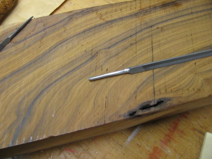

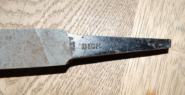

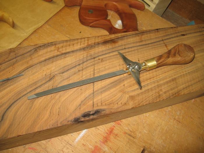

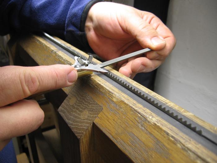

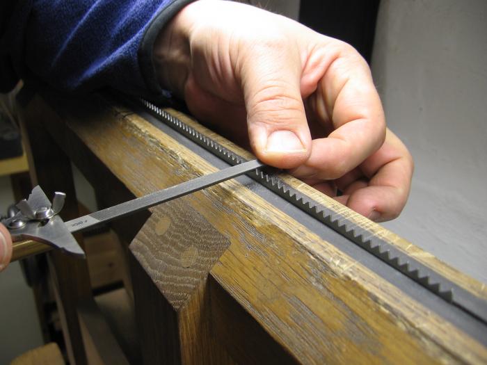

ich habe heute den Prototyp, den Gerd mir zum testen geschickt hat, probiert.
Ich habe die Angel einer großen Sägefeile beigefeilt und dann passte auch die.
Ich mag den Feilenhalter. Es ist gar nicht viel anders als ein normales Heft, nur mit einer
Inbusschraube zum klemmen und diesem Anzeiger. An den gewöhnt man sich schnell.
Die Vorrichtung stört nicht beim Feilen und man kann die ganze Feile nutzen:
Ein tolles Werkzeug. Kein Muss, aber eine angenehme Ergänzung und sicher für Anfänger eine Erleichterung

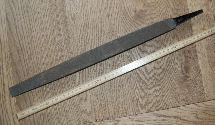

Riesen Schruppfeile *MIT BILD*
Beitrag von Gerd Fritsche »
[In Antwort auf #141176]
Hallo Jockel,
ich habe noch drei Feilen, die den Feilen deines Meisters nahe kommen und mit denen ich auch arbeite. Ich habe sie mal auf einem Flohmarkt gekauft.
Der Querschntt ist 33x23 mm und die Feile ist wie du sehen kannst 500 mm lang. Da geht was beim Schruppen.
Wenn die Feilen verbraucht sind, werde ich wohl keinen Ersatz mehr bekommen.
Gerd.
