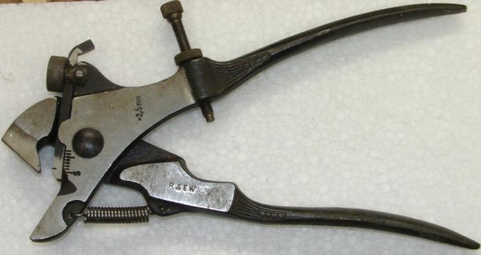

Foto meiner Schränkzange *MIT BILD*
Beitrag von Rafael »
[In Antwort auf #139805]
Da ich den letzten Beitrag nciht mehr bearbeiten konnte, schreibe ich einen neuen Beitrag.
Ich wollte nur das Bild meiner Zange einfügen, damit sollten auch große Zähne kein Problem sein. Sie liegt gut in der Hand und macht einen soliden Eindruck. Ich weiß nicht mehr, wieviel ich dafür bezahlt habe, es war aber auf jeden Fall unter 20€. Für die kleinen Zähne habe ich eine Somax von Feine Werkzeuge.
Vielleicht konnte ich jemanden mit dem Foto behilflich sein.

Hallo Rafael,
Ich kenne das auch so, daß die Feilen eine gerade und eine konvexe (also in der Mitte nach außen gewölbte) Oberfläche haben.
Die gewölbte ist dafür da, daß die beim Feilen unweigerlich auftretende Wiegebewegung ausgeglichen wird (so zumindest die offizielle Erklärung) und man leichter ein ebene Fläche herstellen kann.
Die ausführlichere Erklärung hat damit zu tun daß der Mensch nicht aus Linearführungen besteht sondern "Drehgelenke" hat.
Daß manche Feilen (insbesondere die preiswerteren) das mit der geraden Seite nicht so hinkriegen, könnte ich mir schon vorstellen. Absicht wird das eher nicht sein.
Die Wölbung ist in der Tat sehr gering, man muß schon genau hinschauen. Daher spielt das meiner Erfahrung nach keine große Rolle, besonders wenn die bearbeitete Fläche nicht so groß ist.

HalloChristian,
sp eine Schrankzange wie auf dem Foto von Rafael kannst Du von mir bekommen. Und für Feilen ist Grube glaube ich eine gute Adresse.
Schick mir eine PM wenn Du Interesse hast.
