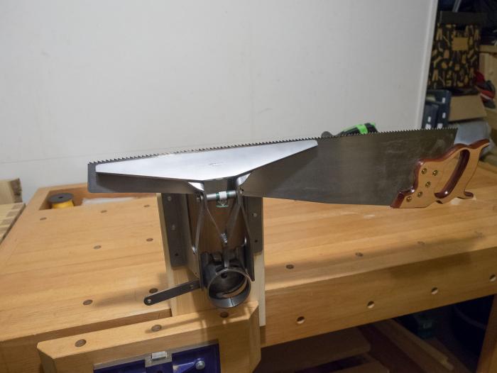

Die Säge ist jetzt geschärft *MIT BILD*
Beitrag von Christoph Meyer »
[In Antwort auf #139233]
Was mich aber nachdenklich macht: Die Bezahnung sieht völlig original aus, wie gekauft. Wenn das so ist: Die ist ganz bestimmt nicht scharf, da würde sich etwas Arbeit mit der Feile schon lohnen. Ohnehin hält die Säge das, was Du vorhast, niemals ohne Nachschärfen durch. Bist Du auf dieses Problem vorbereitet? (ich würd ja gern helfen, aber wie?)
auf das Problem bin ich Werkzeugtechnisch vorbereitet. Aber der große Sägenschärfer bin ich immer noch nicht. Die Gestellsäge hatte ich schon geschärft, aber den Fuchsschwanz hier hielt ich für recht gut.
Ich habe mich heute Abend daran gemacht die Säge zu schärfen. Das übliche Werkzeug ist wohl vorhanden. Ich möchte hier gerne eine kleine Bilderfolge vom Schärfen zeigen. Vielleicht können mir die Sägenschärfer mit mehr Erfahrung ja mal sagen ob man das besser machen kann.

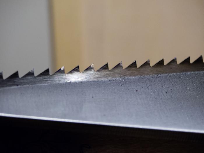

1.) Die Säge im bisherigen Zustand
2.) Nahaufnahme

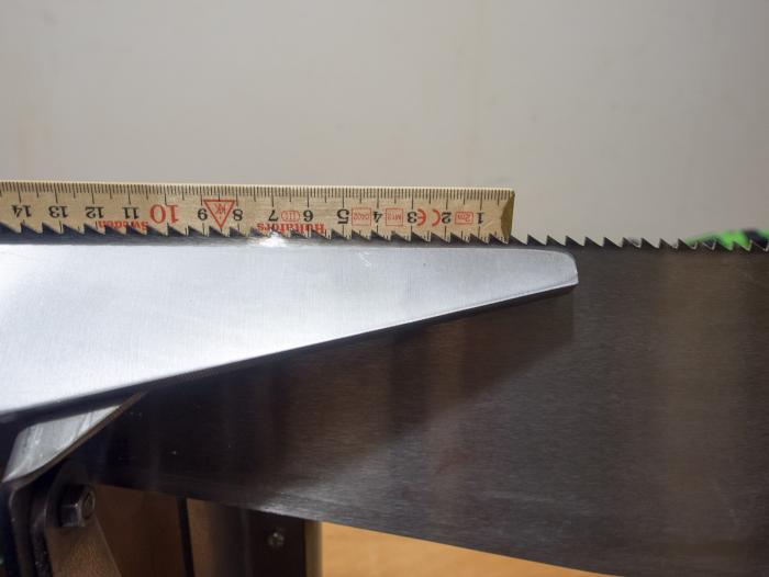

3.) Zahnweite

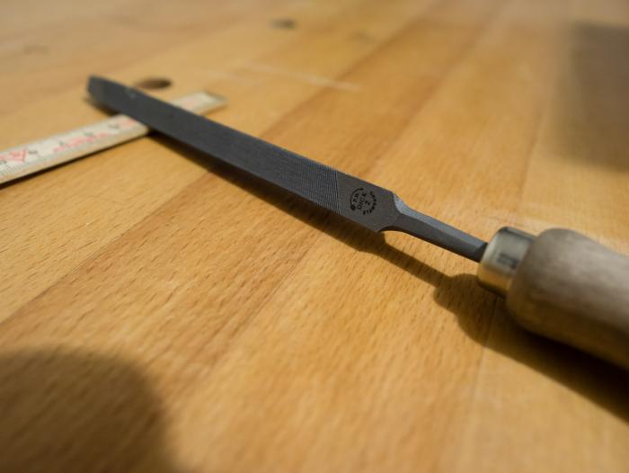

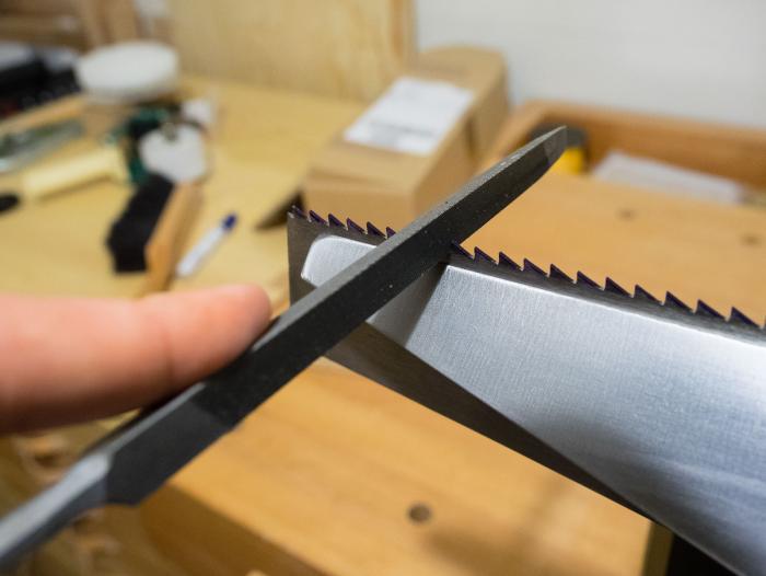

4.) Die Sägefeile

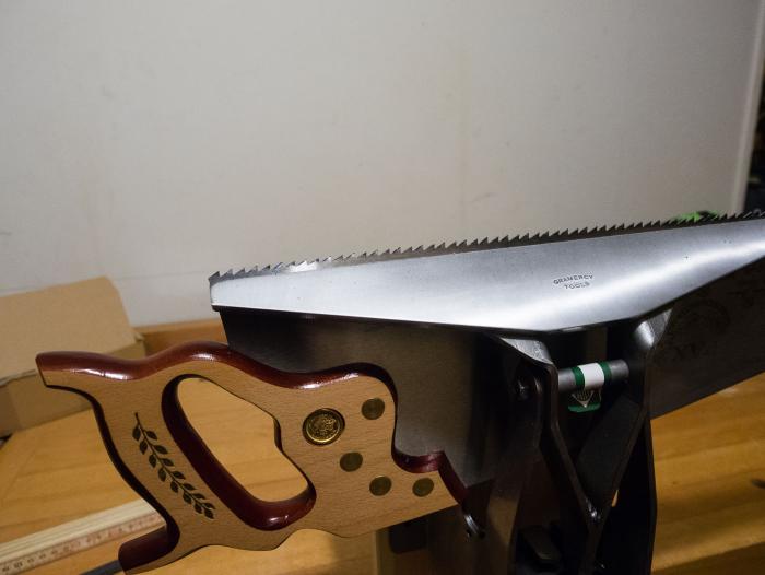

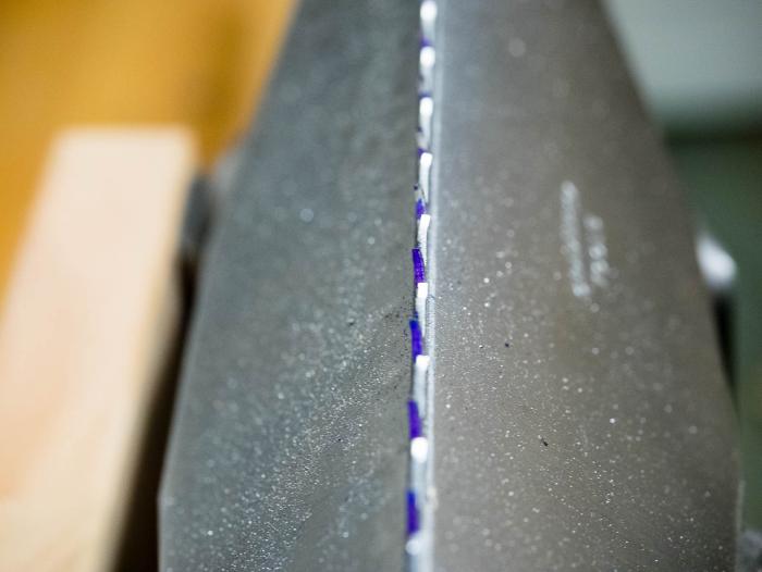

5.) Alle Zähne werden mit einem Edding markiert, so erkenne wo noch gefeilt werden muss.

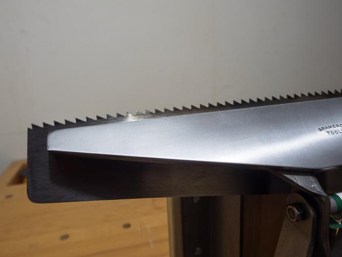

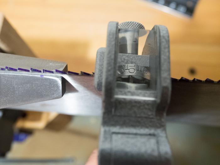

6.) Schränkung, Die Zange auf 10 gestellt, das ist finde ich schon ausreichend. Bei 5 wäre mir die Schränkung zu groß. Gibt es andere Meinungen?
7.) Die Feile an die Zahnbrust gelegt. Nur fürs Foto, angefangen bin ich ganz vorne.
Je Durchgang habe ich die Feile 3x auf jedem Zahn durchgezogen. Danach war auch die Markierung verschwunden.
8.) Ich feile die Zähne die von mir wegzeigen, also jeden zweiten. Und dann wird die Säge gedreht.

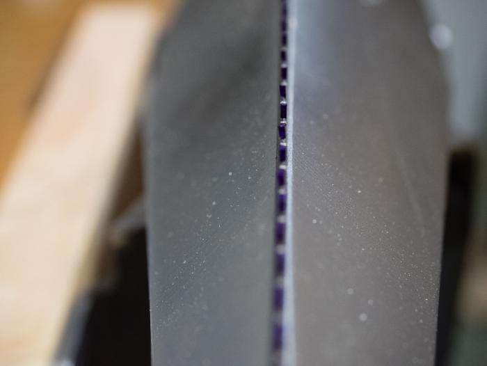

9.) Die fertig geschärfte Säge
10.) Im Detail

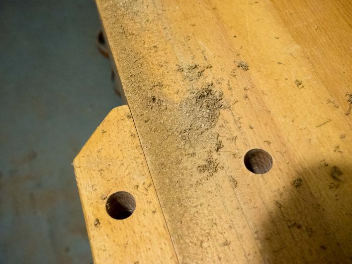

11.) Die Sägespäne vom ersten kurzen Probesägen.
Wenn ich diese Woche dann noch Zeit finde werde ich das restliche Brett aufsägen und testen ob es nun schneller geht.
