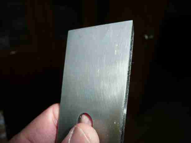

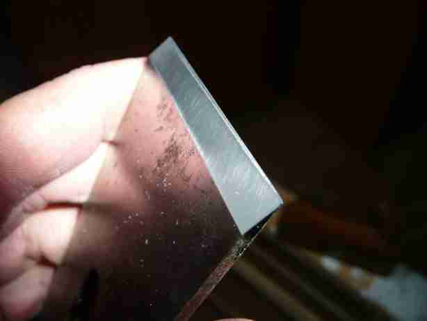

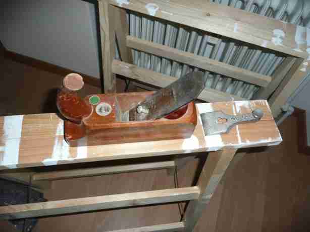

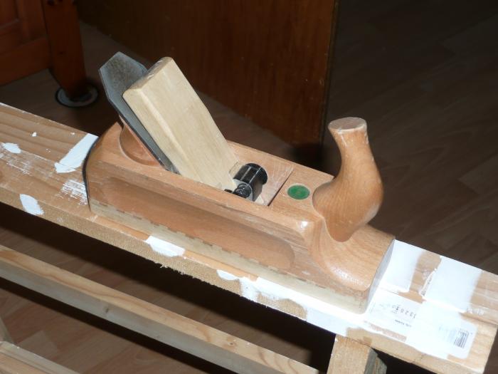

Ich habe mal ein paar Bilder gemacht von zwei meiner Hobel
(Musste sie schnell aus der Werkstatt holen, daher nur diese zwei)
Die Detailfotos von dem Eisen stammen von dem Doppelhobel.
Den Putzhobel habe ich fotografiert, um mal die Schraube zu zeigen, mit der das Eisen arretiert wird. Habe so bislang noch nicht gesehen.
Beides tolle Hobel, mit denen ich hauchdünne Späne schon erzeugt habe, besonders der Putzhobel.
Warum habe ich dann den Thread eröffnet?
1. Ich habe Probleme mit Ausrissen.
2. Trotz hauchdünner Späne weiß ich, dass meine Eisen nicht die Schärfe haben wie sie haben sollten.
3. ICH WILL MEINEN ARM RASIEREN ! Scherz mit Hintergrund. Das Schärfen macht viel Mühe und kostet nicht wenig. Es ist einfach ein Ziel von mir.
4. Ich habe schon jetzt wieder viel gelernt, einiges ist mir auch beim Schreiben klarer geworden.
Hier die Bilder
Doppelhobel
Putzhobel
Eisen aus dem Doppelhobel

Schärfen und Ausrisse
Ausrisse muss ich auch immer mal hinnehmen, auch mit scharfen Eisen.
Gegen Ausrisse hilft:
- Gutes Holz (Es gibt Hölzer, da ist aufgrund der Wachstumsgeschichte
des Baumes die Struktur so zerstört, dass man nich ohne Ausrisse davon kommt.)
- sauscharfes Eisen
- enges Hobelmaul
- steiler Schnittwinkel (50° und mehr)
- Hobel nicht schräg stellen (verringert effektiven Schnittwinkel)
- mit der Faser hobeln
- Spannbrecher auf 0,2mm einstellen
- Holz mit Alkohol "befeuchten"
Für ein "sauscharfes" Eisen habe ich einen 8000 gebraucht.
Vorher konnte ich zwar "rasieren", aber nicht ohne Druck.
Wenn Du das mit Papier hinbekommen willst, solltest Du Dir einen
Satz 1000er, 2000er und 3000er anschaffen.
Und vielleicht etwas Polierpaste (zB Autosol) auf einer MDF Platte.
Und lass Dir das Angebot von Friedrich nicht entgehen.
In der Werkstatt kann man noch soviel mehr lernen als schärfen...
Dafür kann man gern mal ein paar Stunden fahren.
