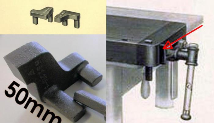

Vielen Dank fuer die bisherige Beitraege.
Ich have die angebotene Literatur und Refeferenzen im detail studiert, und finde in denen keine schluessige erklaerung ueber die Anwendung die von mir vorgestellte Teile.
Ich habe auch die anbringung der Teile ausprobiert auf einige Ulmia Hobelbaenke neuere und aeltere Bauart, auch ohne schlussige Ergebnis.
Schade!
Ich werde so begeistert wann eine Losung gefunden wird.
-ger-

wie Pedder schon geschreiben hat, funktionieren die Haken nur an dieser Bankplatte. Speziel der rechte Haken kann nur an einer Zange funktionieren, die sehr weit rechts das Bankhakenloch hat. Der zweite Zapfen des Hakens stützt sich dabei an dem Vorsprung der Zangenmechanik (das Teil, wodurch die Gewindestange durchgeht). Und diesen Vorsprung gibt es wohl auch nur an diesen speziellen Bankplatten.
Diese Haken können nicht an einer Standardbank verwendet werden.
Ist das Rätsel damit gelöst?

Hallo an Alle,
Interessant... Offensichtlich ist eine besondere Bank mit besondere Vorrichtung erforderlich.
Trotz genauere Betrachtung, kann ich nicht sehen wie es funktioniert (liegt an mir!?)... vor allem der rechte haken, der in die Abbildung anders aussieht als die die ich bekommen habe.
Vielen Dank.
Die Teile werden abzugeben, falls....
VG, gera(r)(l)d.

ich weiß jetzt nicht, wo noch Unklarheiten bestehen sollten, der rechte Haken aus dem Beitrag von Claus entspricht doch genau dem einen von Dir.
Die Perspektive verzerrt jetzt etwas, und der hintere Bolzen ist bei Dir wohl etwas kürzer, als auf der Zeichnung, aber da dürften jetzt eigentlich keine Fragen mehr offen sein.
Auf dem Bild daneben habe ich mit dem Pfeil gekennzeichnet, wo sich der rechte Bolzen auf der Zangenmechanik abstützt. Diesen Steg haben die normalen Mechaniken der Vorderzangen nicht, man braucht es einfach nicht.
Es ist wohl eher so, dass für diese Bankplatte spezielle Bankhaken erforderlich sind, nicht andersrum.

Allerdings habe ich mir gerade die verfügbaren Bilder zu den Vierseitenhobelbänken angesehen und da sind normale Vorderzangen verbaut. Es fehlt also der angegossene Steg, gegen den sich ein Bolzen des Hakens abstützen könnte.

Hi Rafael... "Es ist wohl eher so, dass für diese Bankplatte spezielle Bankhaken erforderlich sind, nicht andersrum."... aha, jetzt ist es mir klar! Danke.
Uebrigens... 'der angegossene Steg'...hoert sich ein bisschen wie ein ' besondere Vorrichtung' an. Hmmm.
Also... nichts fuer ungut... jetzt haben wir es.
