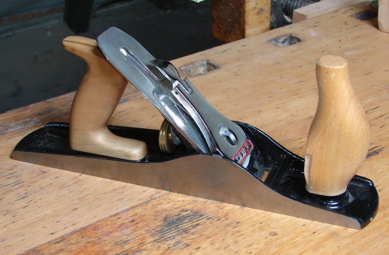

Vorderer Griff, nicht ganz ernst
[In Antwort auf #129302]
in einem anderen Thema wurde diese Möglichkeit schon mal angesprochen, auch da schon eher als Spass gemeint.
Hier nun meine Anprobe, der Griff ist einfach nur aufgestellt.
Wie ist denn die Meinung darüber?
Ich muss dazuschreiben, dass ich es nicht ausprobieren konnte, wie sich solche Kombination greift, der Griff ist nicht festgeschraubt.
Gruß, Rafael
Gruß, Rafael
Das Bild *MIT BILD*
Ich hatte das http:// überschrieben, als ich den Bildlink eingefügt habe, nun sollte es klappen.
Mist
jetzt kann ich das nicht mehr zumPatent anmelden!
Sieht nicht schick aus, aber das mal auszuprobieren, würde mich schon reizen.
Re: Mist
Ich bin schon nahe dran beim nächsten Flohmarkt einen billigen Hobel zu kaufen und den Griff tatsächlich mal anzupassen.
Wer weiss ........
Der gezeigte Griff gehört zu einem Hobel der noch auf Vordermann gebracht wird. Der wird nicht umgefriemelt.
