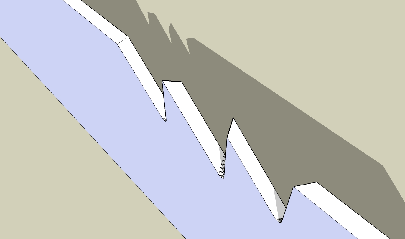

Jürgen zur Horst
erstmal 30-30
[In Antwort auf #124553]
der Aufwand ist beherrschbar. Ich bin nur zur Zeit selten am Rechner. Deshalb habe ich Deine Bitte erst jetzt gesehen. Das erste Bild kommt hier:
30S 30N:
Ich kann Dir auch eine Draufsicht oder Seitenansicht machen. Das ist kein Aufwand. Die Zähne haben noch keine Schränkung.
Das ist aber schon extrem, oder? Die Standzeit der Zähne dürfte auch nicht die beste sein.
Tschüß Jürgen
Beiträge: 5862
Re: erstmal 30-30
Hallo Jürgen, bist Du sicher, dass der Rake/die Neigung 30° beträgt? Liebe Grüße Pedder
