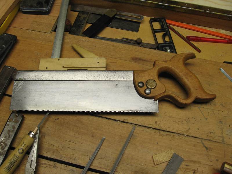

Hallo Wolfgang,
dachte immer, daß ein ungleich breites Blatt bei einer Rückensäge durch langen Gebrauch kommt. Man sägt ja selten bis ganz hinten am Griff. Daher werden die vorderen Zähne viel stärker beansprucht und müsssen stärker abgerichtet und nachgefeilt werden. Deswegen entstünde mit der Zeit das trapezförmige Sägeblatt. Ähnlich einem Hobelkasten, der mit der Zeit auch trapezförmig wird -vorne an der Nase stärker abgenutzt als am "Hintern".
Liege ich da falsch ?

1. gaaaaanz krasser Verstoß gegen die zweite Forumsregel: Keine Religion! :o)

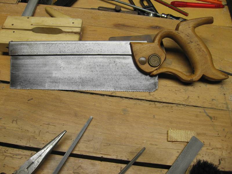

2. Bislang habe ich erst eine trapezförmige Säge unter die Finger bekommen, das Blatt war sehr wohl parallel, lediglich der Rücken schräg draufgesetzt. Einen Grund kann ich dafür nicht erkennen. Da auch Deine Säge einen rechten Winkel zwischen der Zahnlinie und den Seitenkanten aufweist, würde ich wetten, dass das Blatt ebenfalls parallel ist.
3. Ich hatte keinen Zweifel, dass die neuen S&J genietete Griffe haben. So wie diese Nieten aussehen, bekommt man die nicht ohne weiteres ab (im Gegensatz zu Philipps). Bei der neulich erwähnten Wilpu habe ich zunächst 3 Blätter meiner Pucksäge an den Nieten verschlissen, bis ich zum äußersten griff..., mein hier unerwünschter Freund der Bandschleifer.

ich hab die Säge zerlegt. Und siehe da, Du hast recht, es steckt ein rechteckiges Blatt drin. Wenn man allerdings sieht, wie die Löcher für die Schrauben gestanzt sind, und davon ausgeht, dass der Rücken und die Oberkante des Griffes parallel verlaufen sollen, dann muss die schräge Position des Blattes im Rücken herstellerseitig beabsichtigt sein.
Friedrich.

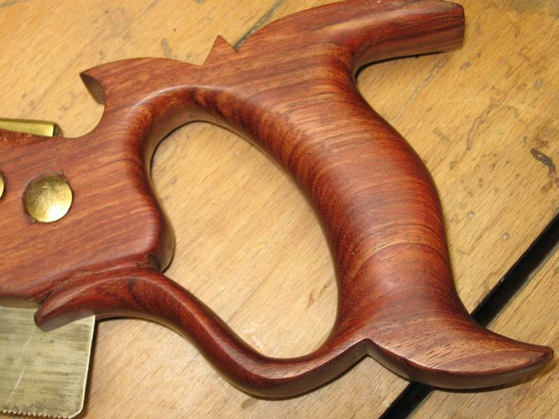

das mit der Langeweile kann ich grundstäzlich verstehen. Meine 2. Tyzack hatte so einen Industriegriff, der zu allem Überfluss auch noch mit brauner Beize getunkt war. Das passte nicht. Deshalb habe ich mir einen Drechselrohling aus Bubinga bestellt, und mal probiert:
Andere Ansicht:
Natürlich sind da mehr Fehler drin, als man hier sieht :o). Aber der Griff fasst sich prima an und passt viel besser zur Säge.

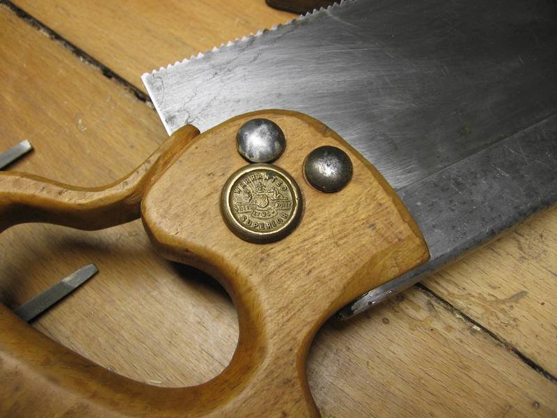

Weiß jemand was mit diesem Medaillon anzufangen?
Da die Schrauben auf dem Griff nicht nebeneinander passen, glaube ich dass hier schon früher zusammengesucht wurde. Wahrscheinlich hat der Verkäufer das Medaillon hinzugefügt, um die Säge interessant zu machen.

Schöne Griffe hast du gezaubert. Hast du nicht einige Fotos bei der Herstellung? Das wär toll. Übrigens, wenn die alle mal geschärft sind,... :-)
Marc
Beiträge: 5869
Re: Schöne Arbeit
Hallo Marc,
Danke für Deine Aufmunterung. Leider (?) keine Bilder von der Herstellung. Das dürfte ich hier auch nicht alles einstellen. Da ich keine vernünftige Laubsäge habe (das wird in jedem Fall meine nächste Säge), bin ich mit der Bohrmaschine und der Stichsäge vorgegangen. Letzteres würde ich auf keinen Fall wiederholen. Grobes Formen mit Stech- und Schnitzeisen und -messern. Feinere Formgebung und Finish mit Schleifpapier (sehr gut: zerissene Streifen von Bandschleiferbändern). Ein paar tropfen Halböl zum Schluss. Bubinga ist unglaublich hart.
