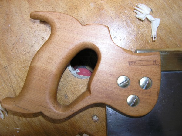

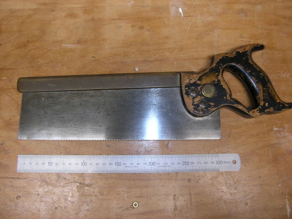

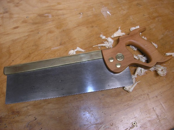

...hat wahr gesprochen. Deine Weissagung, Thomas, scheint in Erfüllung zu gehen: Seit gestern abend strahlt Mr. Daniels 40er Jahre Disston-Zapfensäge in neuem Glanz...

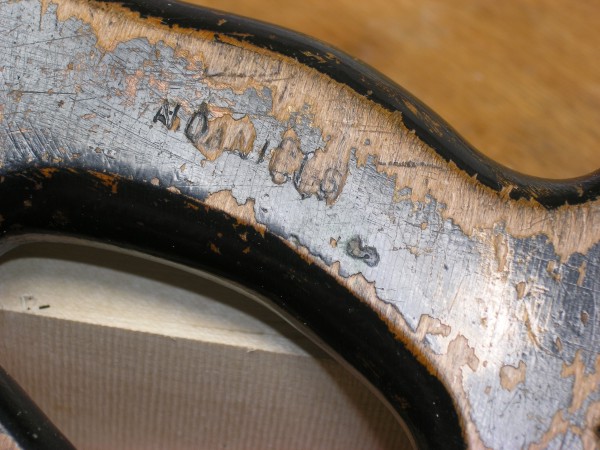

Warum Mr. Daniels? Nun der Name des Vorbesitzers war in den Griff eingestempelt - eigentlich schön, zumindest den Namen dessen zu kennen, der vermutlich über Jahrzehnte vor einem mit dieser Säge gearbeitet hat:
So sah die Säge aus, als sie die Royal Mail über den Kanal geflogen hat - insgesamt ein guter Zustand, aber vor allem der fürchterliche schwarze Lack am Griff hat mich arg gestört:

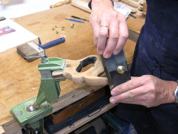

Dem bin ich dann zuerst mit der Ziehklinge, dann mit Schleifpapier und Stahlwolle zuleibe gerückt:
Anschließend habe ich das Sägeblatt und die Griffschrauben mit feiner Stahlwolle und der dafür schon bewährten Tormek-Polierpaste auf Hochglanz gebracht. Und hier das Ergebnis (der Griff ist mit Auro-Hartöl behandelt):
Den Namen des Vorbesitzers habe ich ganz bewusst noch erkennbar gelassen:
Jetzt muss ich "nur noch" das Sägeblatt schärfen ;-) Aber dafür muss ich erst einmal Friedrichs Feilkluppe abkupfern. Und neues Alteisen wartet schon - ein "Hollow Auger" und ein Satz Jennings Bohrer wollen auf Hochglanz gebracht werden, aber jetzt will ich mich erst einmal um meine Familie kümmern...

die Säge sieht wirklich sehr gut aus. Die Idee den Namen bewusst "stehen zu lassen" finden ich angebracht (ist ja immerhin ein Teil der Geschichte der Säge und stört die Funktion nicht).
Mich würde noch interessieren, ob der Griff original schwarz war oder, so wie jetzt, holzsichtig?
