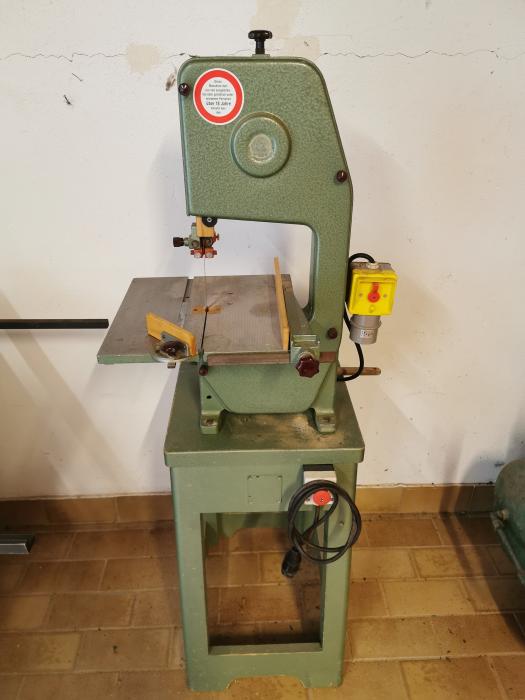

ich bin seit kurzem ebenfalls im Besitz einer BSD 2187. Aktuell bin ich noch am Wienern und überprüfen meins Schätzchen. Neue Bandagen habe ich im Netz gefunden, diese werden morgen bestellt.
Wenn das hier noch jemand liest, der noch etwas zu den Dokumentationsunterlagen der Säge betragen kann, würde ich alles was noch vorhanden ist mit Kusshand nehmen.
Ebenso bin ich für Shop Empfehlungen immer offen.
In diesem Thread hatte ein user einen Umbau auf 3 Rollen Führung angekündigt weiß jemand was daraus geworden ist?
Vorab schon mal ein Bild wie das Gerät mich erreicht hat.

Die blauen Plastikteile willst du der Ulmia hoffendlich nicht antun?
Mess dir den Umfang und die Breite der erforderlichen Bandagen aus,
gehe zu Hema, bestell dir die passenden Korkbandagen und den Kleber,
und kleb die neue Korkbandage in das gereinigte Rad.
(bis zum 14.06.2020 versandkostenfrei!)
Danach noch etwas ballig schleifen, die mitbestellten Hema Sägebänder auspacken und aufziehen.
Dann weisst du schon mal, woran es nicht liegt, wenn die irgendwas beim Sägen merkwürdig vorkommt.
https://shop.hema-saegen.de/c~/kategorien/Werkzeug%20und%20Zubeh%C3%B6r/Zubeh%C3%B6r/HEMA%20R%C3%A4der/Gummikork-Bandagen

Herzlichen Glückwunsch zu Deiner Säge!!!
Ich bin seit wenigen Monaten auch stolzer Besitzer dieser Maschine.
Zumindest sieht meine gleich aus. Aber die Maschinen-Nummer ist eine andere.
Beneidenswert an Deiner finde ich, das beide Anschläge dabei sind und sogar ein Untergestell.
Das ist aber nicht Original oder? Vielleicht wurden aber auch verschiedene hergestellt.
Meine Maschine ist technisch in einem sehr guten Zustand. Sie funktioniert ausgezeichnet und ich bin froh, das ich sie habe.
Ein Untergestell werde ich als übernächstes Projekt einplanen.
Ich wünsche Dir sehr viel Vergnügen mit Deiner Säge.

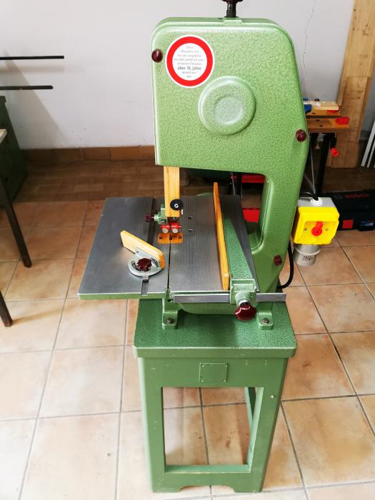

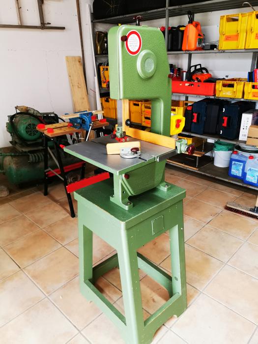

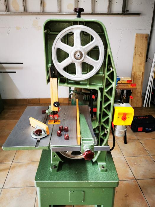

erst mal danke für den Tipp. Die blauen Bandagen habe ich jetzt allerdings schon drauf, zum Zeitpunkt des ersten postst waren Sie auch schon bestellt. Im Bestand waren allerdings auch schon Gummibänder drauf, ob diese mal nachgerüstet wurden kann ich an dieser Stelle nicht beantworten. Der Zustand der alten Gummis könnte gut zum Alter der maschienen passen. Letztendlich werde ich mir jetzt erst mal neue Sagebänder besorgen und schauen wie sich blauen Bandagen schlagen.
Bei dem von dir verlinkten H ersteller müsste ich bei fertig abgelängten Sägeb.auf die Metabo-Serie zurückgreifen.
Gibt es hierzu erfahrungswerte?
Die Aufbereitung ist fürs erste abgeschlossen, im Anhang ein paar Bilder des Ist-Zustandes.

Nun zu deiner Frage: Ich bin mir eigentlich zum 100% sicher, dass das Untergestell original sein muss. Zum einem ist dort exakt der selbe Lack verwendet worden, nicht nur der Farbton, sondern auch die Oberflächenstruktur sind die selbe. Zum anderen stammen die Geräte allesamt aus der ausrangierten Ausstattung eines Schulwerkraumes, dort wurde das Untergestell sicherlich nicht nachgebaut.

auf den nachgereichten Bildern macht deine Maschine einen tollen Gesamt-Eindruck!
Da hast du wirklich Glück gehabt!
Ja, das Untergestell sieht tatsächlich nach einem Originalteil aus.
Ich hatte nur deshalb Zweifel, weil ich in einer Beschreibung ein anderes, aber ebenfalls zugehöriges gesehen hatte.
Sicher war es ein älteres Modell.
(Meine BSD ist von 1975)
Die schwarzen Gummi-Bandagen sind bei mir auch drauf.
Aber sie sind weder porös noch verschlissen. Ich denke, sie halten noch.
Sollten sie mal verschlissen sein, werde ich Thomas Rat befolgen. Denn genau so, empfahl auch Ulmia selbst einen möglichen Wechsel.
Die Qualitäten dieser kleinen Maschine werden dich nach etwas Eingewöhnungszeit begeistern.
Ich war trotz des hohen Alters meiner Maschine von der Laufruhe und vor allem von der Winkeltreue des Schnittes sehr positiv überrascht.
Mit neuem Band, habe ich eine Schweifung in acht Zentimeter Ahorn angeschnitten und wirklich fast genau 90° erreicht.
