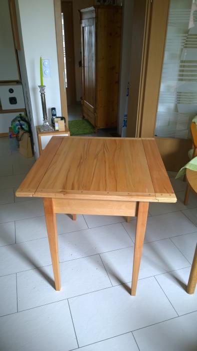

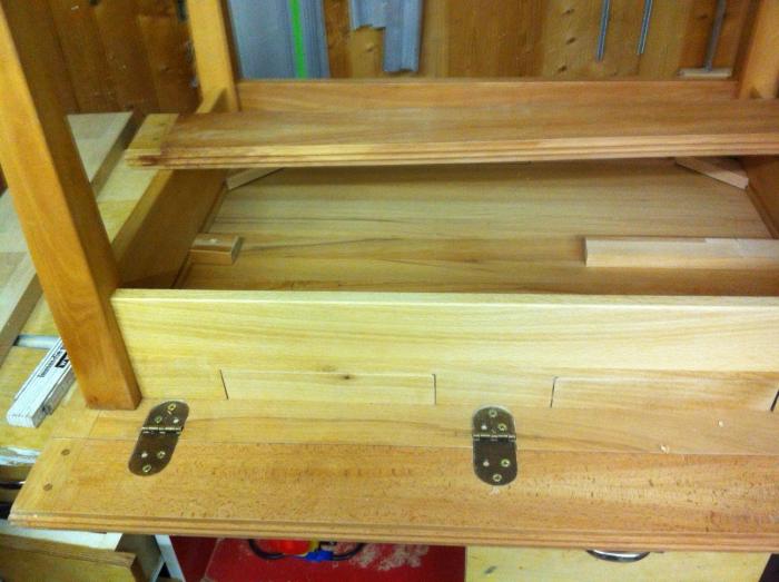

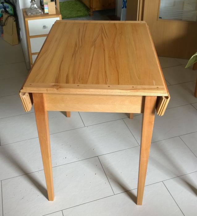

Re: Kennt jemand Bezugsquellen für Tischbänder?? *MIT BILD*
[In Antwort auf #76669]
ich möchte Euch an dem Ergebnis teilhaben lassen. Leider hab ich wie vergessen ein paar Bilder während der Entstehung zu machen.
Dieser Tisch passt im "eingeklappten" Zustand sehr gut in die Küche meiner Tochter.
Wenn es dann mal ein bißchen mehr sein darf, kann er auf knapp 80 x 80 cm vergrößert werden und bietet dann 4 Personen Platz.
Als Material wurde Buche verwendet. Die Platte wurde selbst hergestellt und ist meine erste selbst hergestellte Leimholztischplatte.
Der Tisch wurde mit Hartwachsöl geölt.
Das Ergebnis....ausgeklappt
...mit hängenden Seiten....
....Blick auf die Unterseite mit ausklappbaren Riegeln wenn der Tisch verlängert wird.
Nochmals vielen Dank für die Unterstützung.
Über jegliche Art von Fragen und auch Kritik bin ich sehr dankbar.
