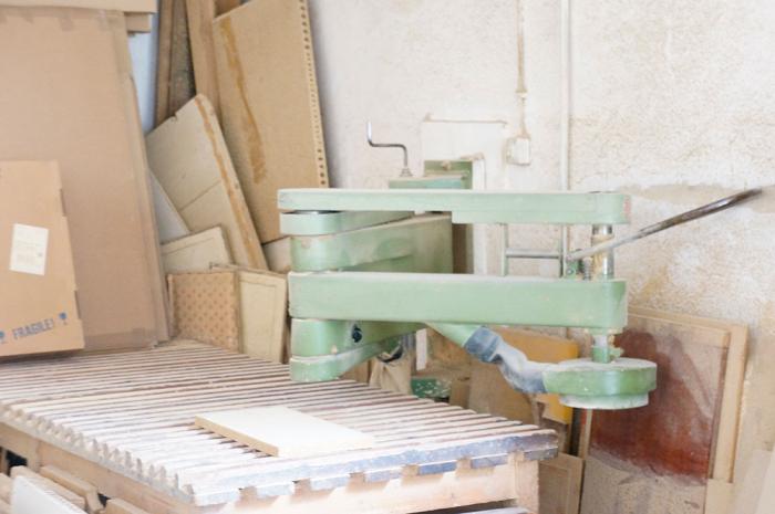

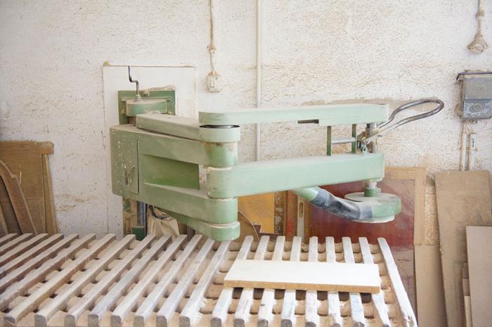

mir wurde eine ungewöhnliche Schleifmaschine angeboten. Bilder hänge ich an. Sie wurde ansich zum Schleifen von großen Rahmen (Fentsterrahmen, etc.) benutzt. Hab soeine Maschine bisher noch nie gesehen. Finde sie interessant, weil sie kaum Platz braucht. Angeblich soll sie sich auch für Platten sehr gut eignen.
Bisher schleife ich mit meiner selbstgebauten Langband (http://www.youtube.com/watch?v=s96gku7_6F8). Bin ganz zufrieden damit.
Mich würde interessieren, ob schon mal jemand von Euch mit soeiner Maschine, selbst verleimte Platten geschliffen hat und ob sich´s lohnt, die Maschine zu diesem Zweck anzuschaffen. Möchte damit weiterhin Tischplatten und andere Platten für Möbel aus Vollholz (Hartholz + Weichholz) schleifen.
Wie nennt man diese Maschinen?

Hab ein bisschen gegoogelt. Scheint Schwenkarm-Schleifmaschine zu heißen...
Beiträge: 1640
Re: Schwenkarm-Schleifmaschine
Hallo Michl,
diese Schleifmaschine ist für Deine Zwecke nicht wirklich geeignet der Schleifteller setzt sich ziemlich schnell zu und die Leistungsfähigkeit Deiner Langbandschleifmaschine ist so einem Tellerschleifer haushoch überlegen. Diese Schwenkarm-Schleifmaschinen wurden benutzt um die Ecken von Fensterrahmen zu egalisieren bevor sie deckend lackiert wurden. Da wurde nicht viel Material weggenommen.

Ich hab so ein Teil welches bei den Tischlern zum Rahmenschleifen eingesetzt wurde.Für Flächenschleifen nicht die erste Wahl, da ist meine Langbandschleifmaschine haushoch überlegen.Ich nehme sie nur um Balken etc. vorzuschleifen.
