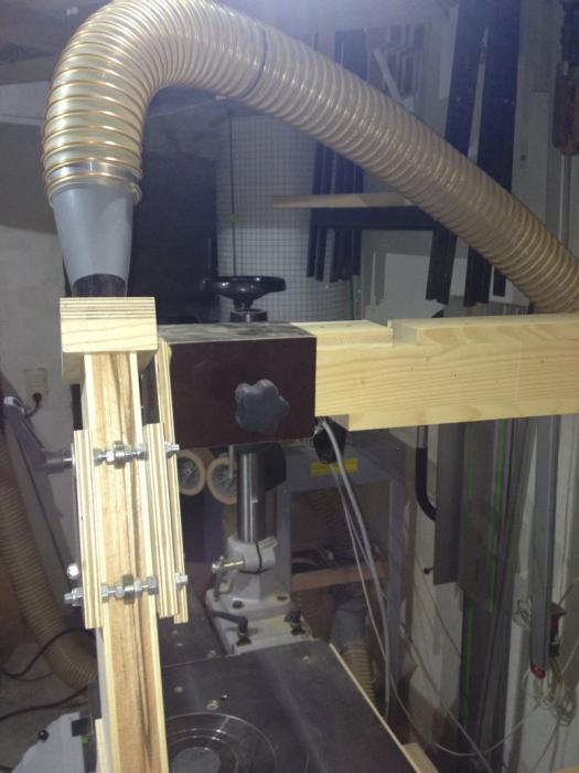

Die Absaugung über dem Sägeblatt sieht selbstgebaut aus. Könntest Du mal ein Foto davon einstellen - auch die Befestigung würde mich interessieren. Würde mir gerne auch mal eine bauen.
Kannst mir auch eine Mail schicken. Wäre super.
Danke
Horst

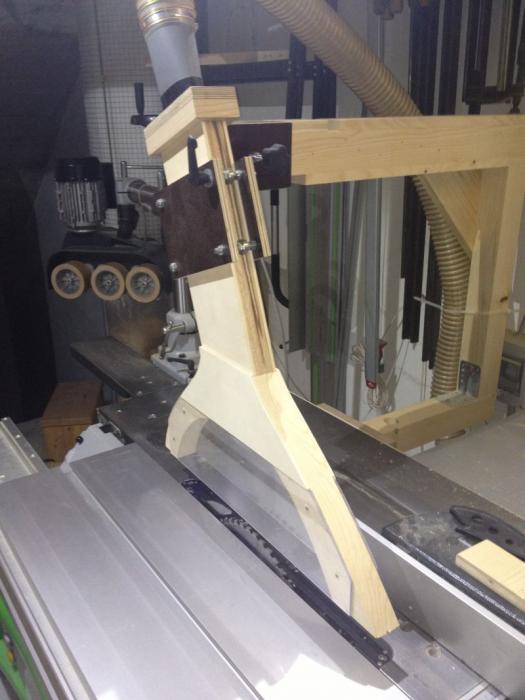

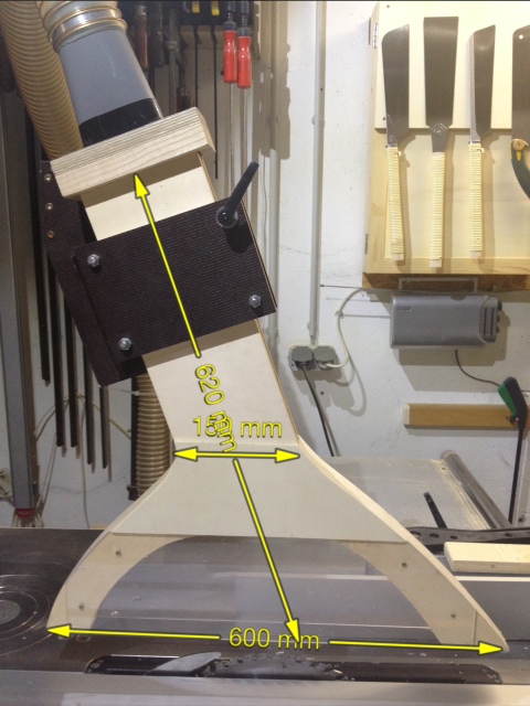

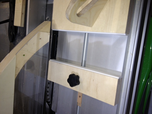

Beitrag von HermannH »
[In Antwort auf #70683]
Hallo Horst,
anbei ein paar Bilder von der Absaughaube. Inspiriert von der Felder Haube, aber gebaut aus Holz und Plexiglas.
Viel Spass bei einem eventuellen Nachbau. Und bei Fragen, einfach melden.
Hermann H
Der Hebel ist zum Klemmen der Haube nach dem Verstellen.
Die Knebelschraube (heisst die so?? ) ist zum Entfernen der Haube, bei Benutzung der Fräse.
Hier noch ein paar Maße, als Anhaltspunkte.
Horst Blasko
Beiträge: 64
Registriert: Mi 14. Dez 2016, 09:56
Re: Gummikanten - Justus
Beitrag von Horst Blasko »
Hallo Hermann,
vielen Dank für die wirklich aussagefähigen Bilder. Das animiert mich geradezu zum Nachbau.
Ich möchte mich dabei auch noch an einer Parallelogramm-Aufhängung versuchen - mal sehen wie das wird.
Recht vielen Dank nochmal
und ein Gutes Neues Jahr Dir und Deiner Familie.
Horst
