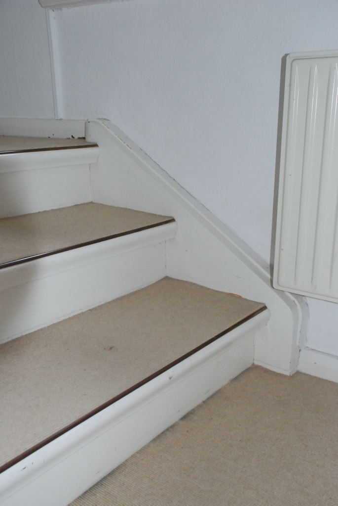

meine Parkettplanungen sind weiter fortgeschritten. In einem früheren Beitrag hatte ich nach der richtigen Ausrichtung des Parketts für unser Obergeschoss gefragt.
http://www.woodworking.de/cgi-bin/holzbearbeitungsmaschinen/webbbs_config.pl/noframes/read/54583

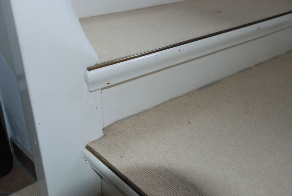

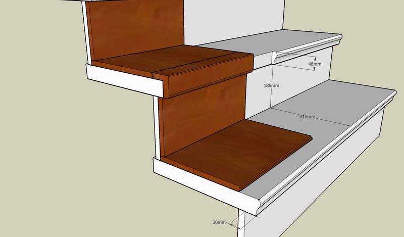

Ich wurde überzeugt, dass ich auch die Treppe mit einbeziehen darf. Jetzt stellt sich zum einen die Frage ob die gezeigte Ausrichtung noch stimmt. Ich will die Stufen und die Setzstufen mit Parkett belegen. Wenn die Treppenstufen mit Parkett belegt werden, wechselt die Ausrichtung. Das würde mich an der Stelle doch stören und ich glaube ich muß mich von meinem ursprünglichen Plan verabschieden und die Ausrichtung ändern.

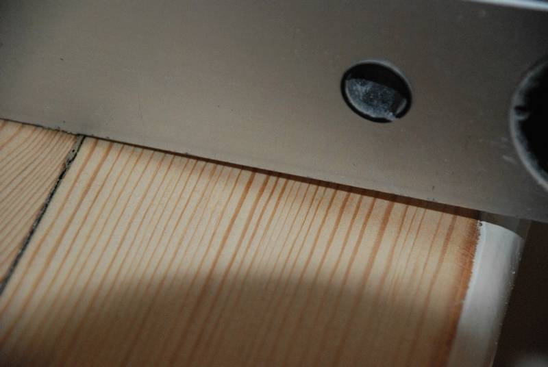

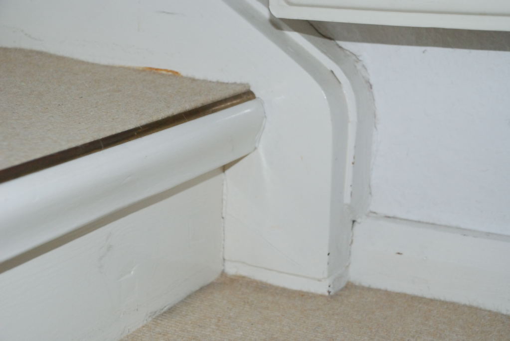

Ich habe im Katalog von Kährs ein Holzprofil gesehen mit dem man die Kante von Treppenstufen abdecken kann. Leider sind meine Treppenstufen zu dick (46mm), das fertige Profil deckt nur 41mm ab. Deshalb will ich mir ein passendes Profil selber fräsen und hoffe, dass ich den Farbton treffe. Die vorhandenen Stufen sind an der Stirnseite profiliert und haben einen Überstand von 40mm über der Setzstufe. Da werde ich etwas abschneiden, fräsen was auch immer machen müssen um eine glatte Kante zu bekommen und um den Überstand nicht weiter zu vergrößern. Wie mache ich das am besten? Fräsen so weit ich komme und dann mit der Hand hobeln? Hat noch jemand Tipps zur Verklebung des Parketts mit der alten Treppe?
Bilder und Skizze:
Vielen Dank für Eure Hilfe
Tschüß Jürgen

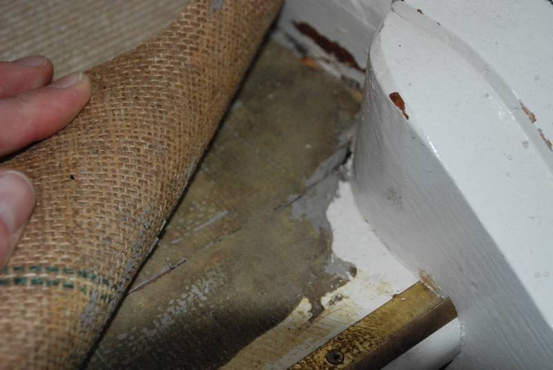

eigentlich hast Du da eine schöne Treppe, zu schade, um sie in portas Manier zu verkleiden. Natürlich hast Du ein Problem mit der letzten Stufe, wenn Du die Geschosshöhe um Deinen neuen Bodenbelag erhöhst. Aber das wird eine endlose Frickelei, jede Stufe und jedes Detail entsprechend zu verkleiden.(und das Problem wird zur Antrittsstufe verlagert)
Es gibt in diesem Forum einige Beiträge über das Entlacken von Treppen mit Hilfe der Metabo Lackfräse, Ziehklinge oder Chemie. In jedem Fall eine Menge Arbeit, zu der ich Dir ohne Not nicht wirklich raten will, notfalls läßt man sich ein professionelles Angebot machen ;-(

Was das Beseitigen der vorderen Profilkante betrifft, ich würde Sie abfräsen und den Rest mit einer Japansäge beisägen. Evtl. ist das schon glatt genug, um das von Dir angedachte Profil aufzukleben.
Dir erste Stufe wird einfach um die Auflage der Stufen höher, daran führt kein Weg vorbei.
Tolle Sketchup-Pläne übrigens. Wie lange hast Du daran gearbeitet?

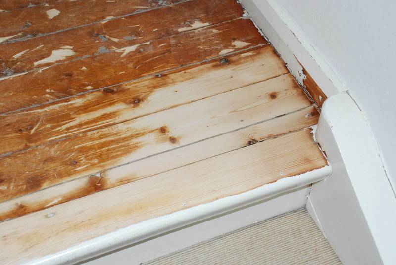

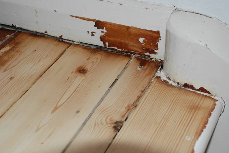

die Treppe wurde schon einmal vor ca 10 Jahren von 20 Lackschichten befreit. Darunter kam eine Holztreppe aus Nadelholz zum Vorschein. Das Holz war erkennbar zum Zwecke der Lackierung ausgesucht. Will heißen Astlöcher über Astlöcher, die kunstvoll verspachtelt wurden. Das wird nichts.
Wir haben im Erdgeschoß einen Flur, der gefliest ist. oben kommt das Parkett. Die Treppe bildet den Übergang. Ich möchte nicht wieder mit Teppich arbeiten. Fliese geht nicht, also scheint das Parkett der einzig sinnvolle Weg. Die Wangen und das Geländer werden wieder lackiert. Mal sehen welche Farbe dazu passt.

Die Zeichnung ist im Verlauf vieler Aufgaben gewachsen. Der erste Anlass war ein neues Badezimmer, dass sehr tiefgreifende Änderungen am Haus erforderte. So nach und nach ist das Obergeschoss angebaut worden. Vielleicht habe ich irgendwann das ganze Haus im Rechner.

- Parkett im OG so lassen wie im Entwurf, aber an der Treppe 1-2 Steifen parallel zu Austritt ansetzen. Ich habe damals einfach mit der Oberfräse Nut gefräst und Sperrholz eingeleimt.
- Stufen - Kante abfräsen
Ich habe einen Sperrholzstreifen als Anschlag auf die Stufen geschraubt und bin mit der Grundplatte der Oberfräse (ELU Mof 96) daran lang. Wenn man mit der längsten Kante anfängt kann man den Sperrholzstreifen immer entsprechend kürzen. Achtung die Profilierte Vorderkante ist oft angeleimt und genagelt!!!
-die Enden habe ich erst an der Wange eingesägt, dann weggestemmt und mit dem
Absatz-Simshobel geglättet.
- Ich habe nur die Trittstufen gemacht. Die Setzstufen wurden wie die Wangen und das Geländer in einem hellen grünblaugrau gestrichen, der Handlauf in einem unempfindlichem dunkelbraun.
-Die Trittstufen wurden zunächst eingepaßt,dann mit dem vorderen Profil verleimt. Das Ganze dann mit Lamellos vorne und hinten und Montagekleber aufgeklebt.
-Vor dem kleben eventuelles Knarzen der Treppe mit Schrauben und Kleber beseitigen.

Ich würde die Treppe als eigenes Element auffassen und mit der Maserung quer zur Treppe gehen, auch wenn oben der Parkett anders anschließt. Wenn Du nicht so "fleckiges" Parkett wie in Sketchup benutzt, sticht das auch nicht so ab.
Mit dem Problem der Antritthöhe:
Deine genauen Maße weiß ich jetzt nicht, aber bei meinen Eltern gibt es das Problem seit 1959. Die wollten nämlich immer noch einen höheren Boden im EG (Antritt) und OG (Austritt) reinlegen lassen, wenn sie wieder Geld hätten, haben aber noch heute einfach eine glatte Auslegeware. Dadurch ist der Antritt um 3 cm zu hoch und der Austritt um 3 zu niedrig. Ich bin in dem Haus aufgewachsen, es hat mich nie gestört, und wenn man mir das nicht irgendwann gesagt hätte, hätte ich es gar nicht gemerkt. Meiner Meinung nach mußt Du hier gar nichts ausgleichen, das ist reine Gewöhnungssache.

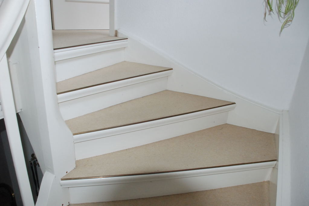

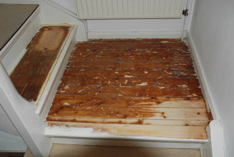

Erstmal vielen Dank für Eure Beiträge. Ich bin nochmal ins Grübeln gekommen. Martins und Markus Bedenken nehme ich durchaus Ernst und ich habe mir nochmal meine Treppe angeschaut und Familienrat abgehalten. Es ist weniger die Arbeit, die wir scheuen, als vielmehr die Frage, ob eine entlackte Treppe zum Haus passt. Die ganze Treppe würde sehr rustikal wirken. Um uns ein genaueres Bild zu verschaffen, haben wir uns entschlossen den ersten Absatz mal abzuschleifen. Das Ergebnis könnt Ihr auf den Bildern unten sehen. Das Holz ist wie ich es in Erinnerung hatte: astig und einfach. Die Fugen zwischen den Brettern sind breit und unregelmäßig. Leider ist der Treppenabsatz auch sehr wellig, was mir beim Parkettverlegen ebenfalls Probleme bereiten wird. Besonders ärgerlich ist, dass die Kante des Treppenabsatzes stark nach vorne abfällt. Der Teppichleger hatte das Problem mit den Unebenheiten mit Spachtelmasse gelöst, die haben wir mit einem Spachtel mühsam abgetragen. Darunter waren noch rote Reste der alten Farbe, die das Schleifpapier sofort verschmiert. Da war dann die Heißluftpistole gefragt.
Mit dem Antritt und Austritt hätte ich keine Probleme. Der Antritt ist zur Zeit niedriger, als die Stufenhöhe, weil im Erdgeschoss Fliesen verlegt wurden. Beim Austritt würde sich nichts ändern, weil das gesamte OG mit dem gleichen Parkett ausgelegt wird. Hier bekäme ich eher ein Problem, wenn ich auf das Parkett auf der Treppe verzichte.

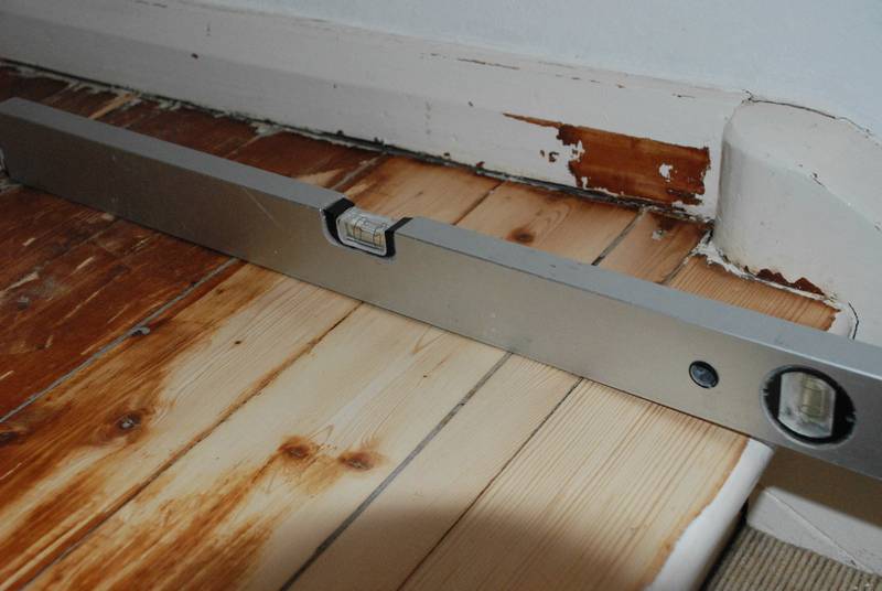

Vielen Dank für Deine praktischen Tipps. Wen ich für das Parkett auf der Treppe entscheide, würde ich ebenfalls nur die Trittstufen belegen und die Setzstufen streichen. Deine Anregung im OG noch ein Stückchen Parkett in der Ausrichtung der Treppe zu verlegen, überlege ich noch. Du siehst, dass bei mir gleich rechts und links zwei Türen auf den Flur gehen. Das Stückchen wäre nur sehr kurz.

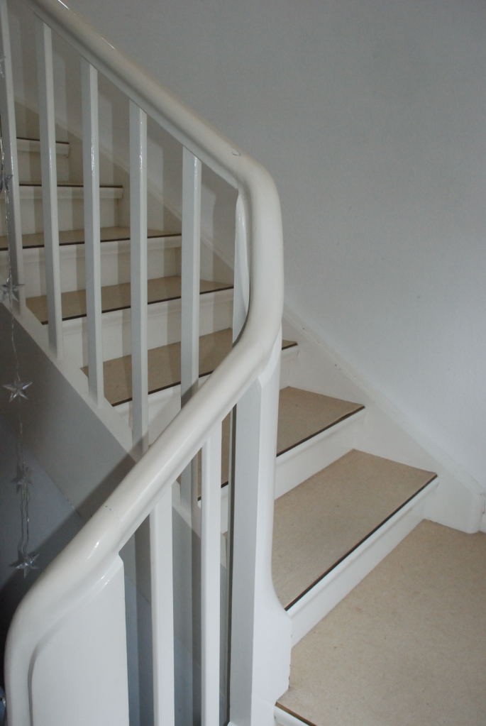

wenn jetzt die Diskussion doch wieder ein wenig offener ist, möchte ich doch noch eine andere Idee in den Raum stellen, weil wir ebenfalls eine alte Holztreppe im Flur haben. Für mich als Designer hängen solche Fragen erheblich von der Art des Hauses ab, in dem die Treppe liegt. Manchmal kann ja klassisch sehr schön mit modern in Kombination leben.
Wir haben uns in einem Schieferhaus von 1880 für Zementfliesen im Schachbrettmuster im Flur entschieden. Dann ging es daran für die Treppe eine Oberfläche zu finden. Alle in der Familie empfanden die pure Holztreppe als extrem laut (bollerig).
Wir haben uns dann ganz klassisch für einen umkettelten Läufer entschieden. Da es hier in Wuppertal einen Kettelservice gibt, haben wir uns für einen Vorwerk-Designteppich entschieden und diesen dann selbst zugeschnitten und umketteln lassen. Die Stufen sind jetzt rot gestrichen, der Teppich ist schwarz mit winzig kleinen roten Tupfen. Sieht super aus! Und es ist sehr sehr laufruhig.
