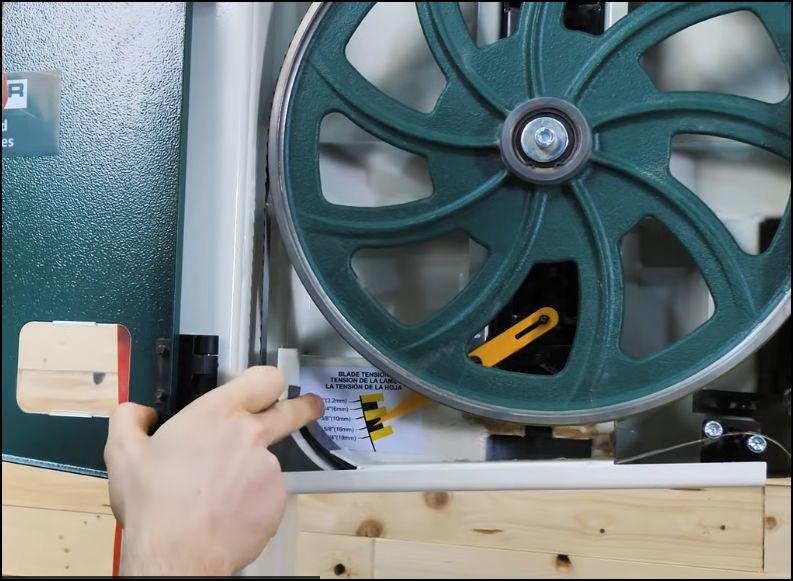

Natürlich kann man mit starken Maschinen auch mit schmalen Sägebändern schneiden. Meine schmalsten Bänder sind 6 mm. Je breiter die Bänder desto stärker werden sie gespannt - schmale weniger - das macht man mit einem Handrad und nach Gefühl - bei manchen gibt es auch eine Anzeige, die einen Richtwert vorgibt. Kürzlich war ich bei einem Drechslerkollegen, der schneidet - ohne die speziellen Führungen - mit 3mm breiten Bändern engste Radien. Normalerweise werden für so schmale Bänder jedoch spezielle Führungen verwendet.
Für das Schneiden mit Anschlag muss die Maschine sehr genau eingerichtet sein, damit sich der Schnitt nicht verläuft. Es gibt einige gute Youtube-Videos dazu. Hier ist eines davon: https://www.youtube.com/watch?v=-CWLLngAacc
Bei den Bandsägen, die ich kenne, ist der Anschlag meistens links vom Sägeband. Ich komme gut damit zurecht. Was der Vorteil von einem Rechts-Anschlag sein soll, erschließt sich mir nicht. Ich verwende ihn aber sehr auch selten, weil ich meist kurvige Schnitte ausführe.
