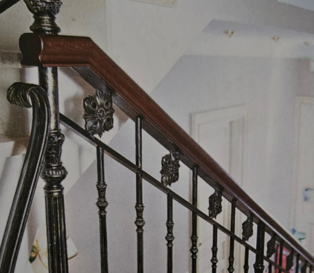

Ich möchte für ein schmiedeeisernes Geländer einen Handlauf aus gedämpftem Buchenholz herstellen. Fräser für den Handlauf (Seite und Top) sind vorhanden, stationäre Maschine auch.
Dazu zwei Fragen:
Wie kann ich die Kehre machen: (Beispielbilder eines reinen Holzgeländers Baujahr 1935)
Im Original sieht das aus, als wäre es aus einem Block geschnitzt.
Und: Welches Material geht dazu am besten, damit sich das Geländer nicht verzieht? Ich dachte zuerst an Buche-Kanteln 50 x 50 mm

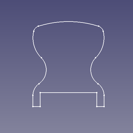

Wie geschrieben möchte ich einen Handlauf auf ein schmiedeeisernes Geländer aufsetzen, etwa so: Den Handlauf zu fertigen ist ja nicht schwer. Ich habe einen Konstruktionsfräser (ENT 16770 Handlauf-Fräser) und einen Abrundfräser für die Kontur und Nutfräser für die Nut unten. Als stationäre Maschine eine Festool OF1400 auf einem MFT/3-VL. Zum Verbinden der einzelnen (ca. 2 m langen) Stücke des Handlaufs werde ich vermutlich Dominos einsetzen. An den Übergängen der Schrägen gehe ich auf einen Gehrungsschnitt und verleime die Stücke ebenfalls mit Dominos.

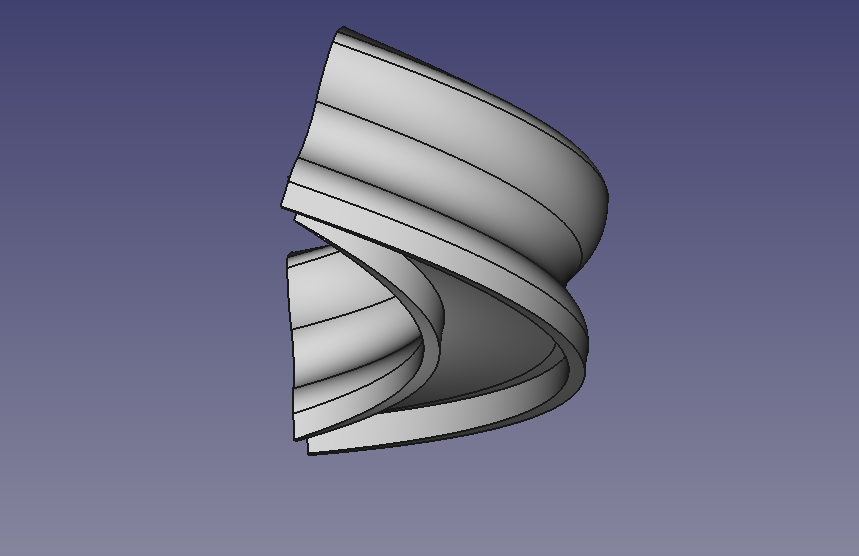

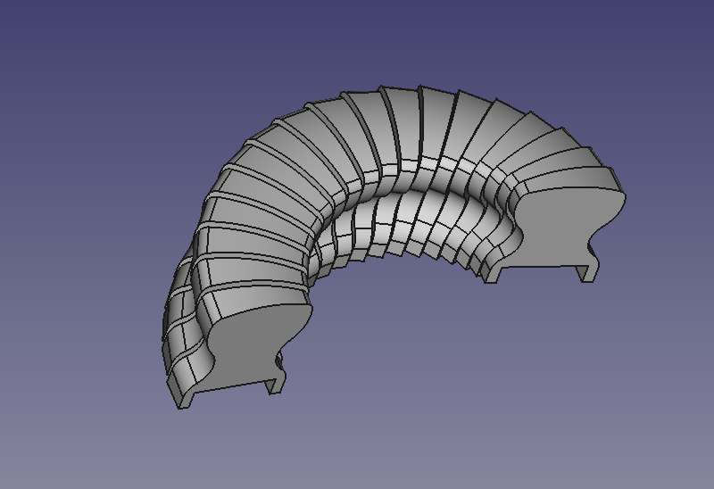

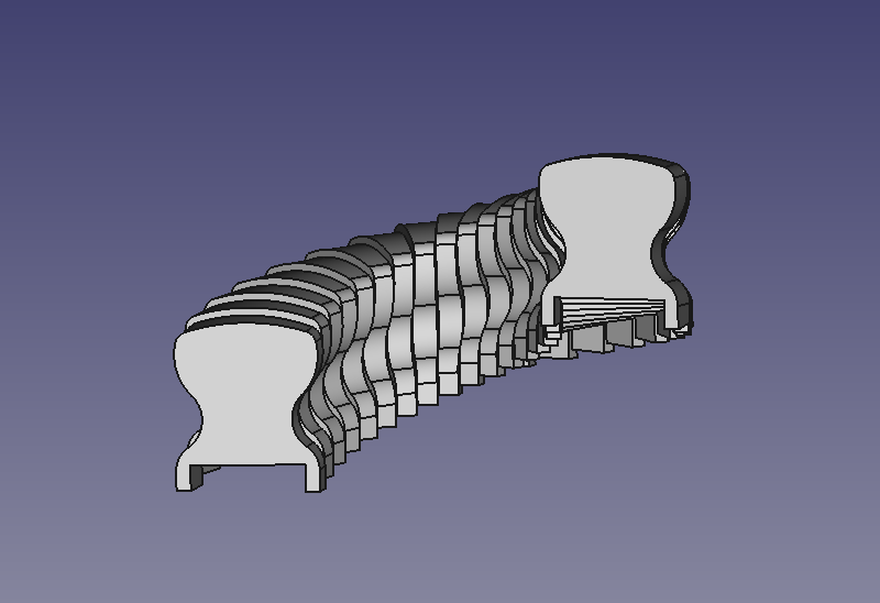

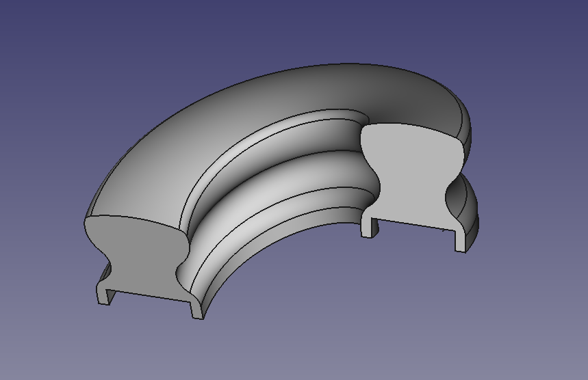

Das Querschnittsprofil sieht so aus (erster Entwurf): Die Kehre habe ich im CAD dargestellt (Querschnitt entlang eines Spiralbogens extrudiert). Die Maße muss ich noch genau am Geländer bestimmen. Mein Ansatz war nun die Kehre entweder aus einem Stück machen zu lassen (3D-Fräse mit meinen CAD-Daten) oder - aus Kostengründen - durch Annährerung aus auf Gehrung geschnittenen Scheibchen des Profils zu verleimen. Das wird viel Schleifarbeit, aber das wäre es auch wenn man es aus einem Block sägen würde: Zum Verleimen würde ich mir eine Schablone aus ABS drucken, auf die die Scheibchen aufgesteckt werden beim Leimen.
Vielleicht bin ich auch nur etwas blauäugigKonrad Holzkopp hat geschrieben: Fr 16. Okt 2026, 05:17 da bist Du in der absoluten Oberklasse des Treppenbaus angelangt!
