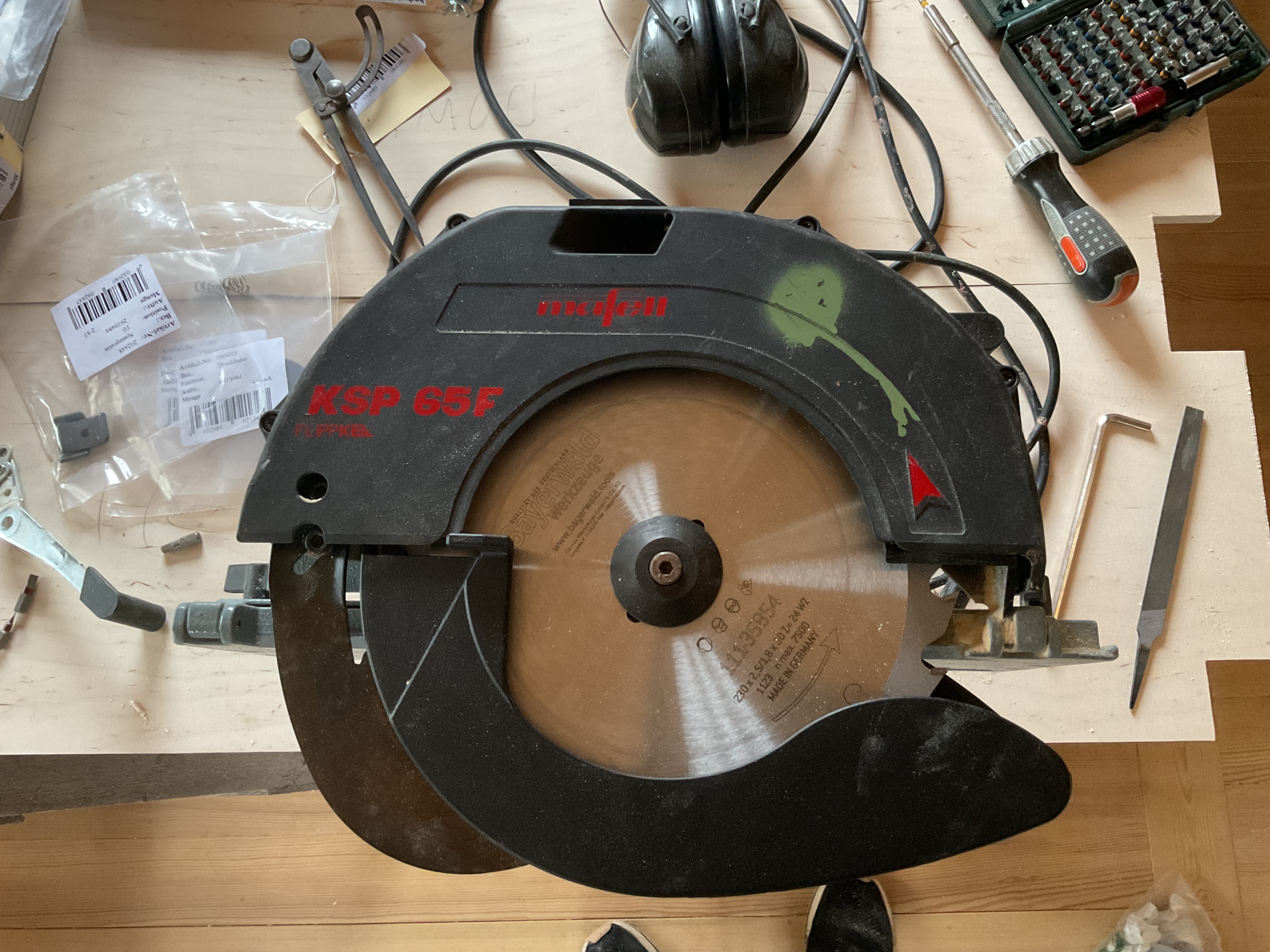

Mafell KSP 65 auf 85 umrüsten
Re: Mafell KSP 65 auf 85 umrüsten
Hello,
ja, die 38cm passen. Schau mal nach der anderen Säge.
Grüße, Jörg
Grüße, Jörg
Hallo Jörg,
hab grad bei der kleinen Säge nachgeschaut: Hier ist der Abstand 29cm oder etwa 29,8cm Mitte-Mitte.
Sag bescheid, was Du bei Dir findest - liebe Grüsse, Fabien
Womöglich können wir alles weitere auch per PN machen
Hallo in die Runde,
ich hab noch eine Frage zu den genauen Massen der Anschläge:
Was haben die Führungsstangen für den Anschlag an der KSP 85 für einen Durchmesser - 12 oder 14 mm?
Da habe ich im Internet verschiedene Angaben gefunden.
Und hat jemand eine MS55 mit Anschlag zur Hand? Haben da die Führungsstangen 10mm im Durchmesser mit einer abgeflachten Seite?
Vielen Dank schon im Vorraus für die Hilfe
Liebe Grüsse - Fabien
Stefan Krieger
- Beiträge: 371
Moin Fabi,
ich habe bei meiner KSP 85 nur 10mm Durchmesser gemessen - und an einer Seite abgeflacht.
Ich kann morgen nochmal kontrollieren, aber ich hatte vorhin extra kurz gemessen und bin mir sehr sicher, dass das nur 10mm waren.
Stefan
Stefan
Stefan Krieger
- Beiträge: 371
Moin Fabi,
ich habe jetzt extra noch einmal kontrolliert, da Du ja 12 oder 14 mm in den Raum geworfen hattest. Nein, zumindest bei meiner KSP 85 sind es nur 10 mm, die dann auch noch auf 8mm abgeflacht sind auf einer Seite.
Stefan
Stefan
Hallo Stefan - vielen Dank fürs nachmessen!!!!
es funktioniert: meine 65er hat seit heute ein 230er Blatt am laufen
Einen schönen Abend in die Runde wünscht - Fabien
