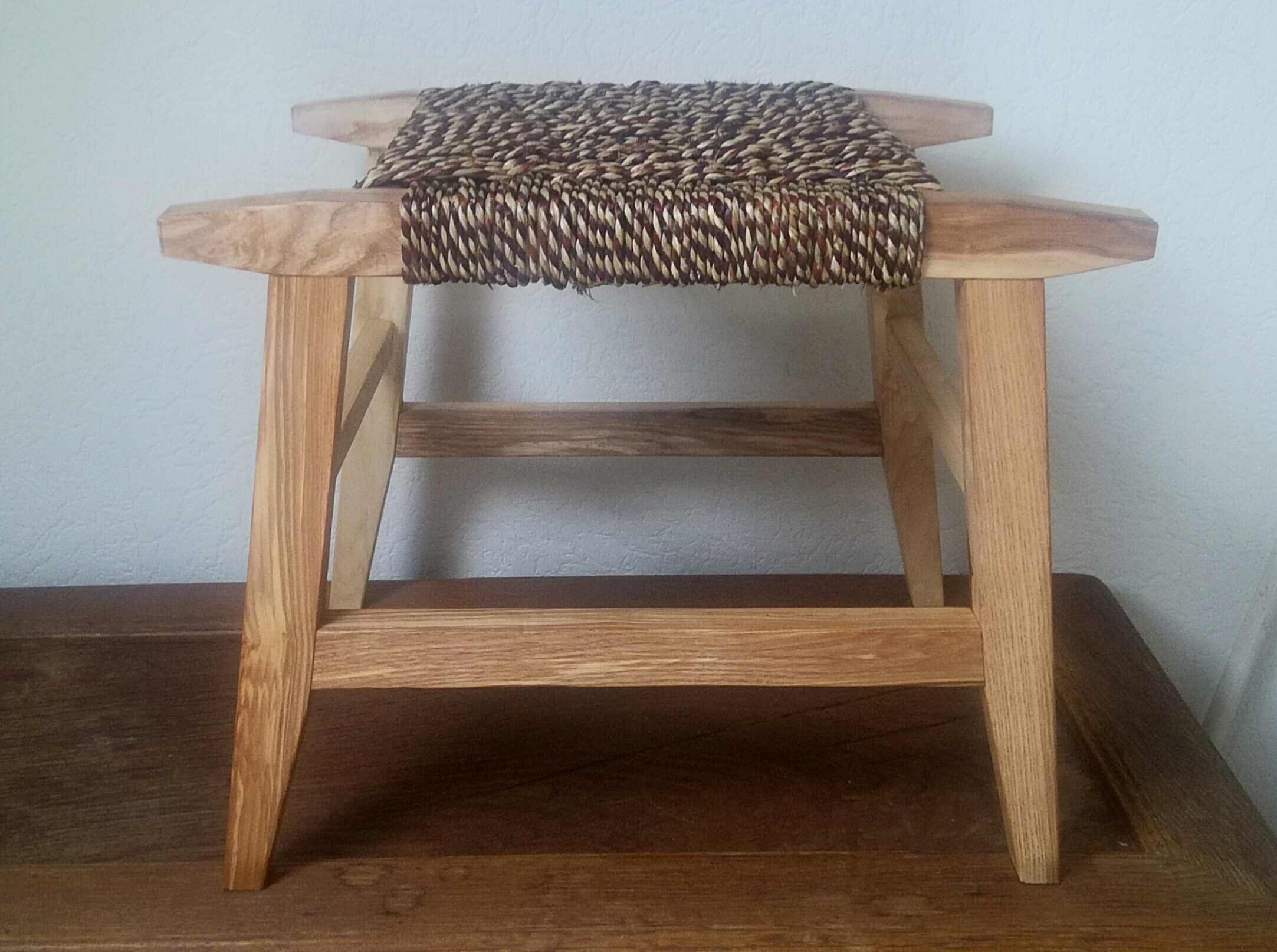

Ein Hocker aus Esche. Das Geflecht ist Binsenschnur. Ist eines meiner Lieblingsstücke, sehr schlicht und dennoch schaue ich ihn einfach gerne an. Zudem ist die Verarbeitung gelungen, es gibt keinen wirklich offensichtigen 'Makel'

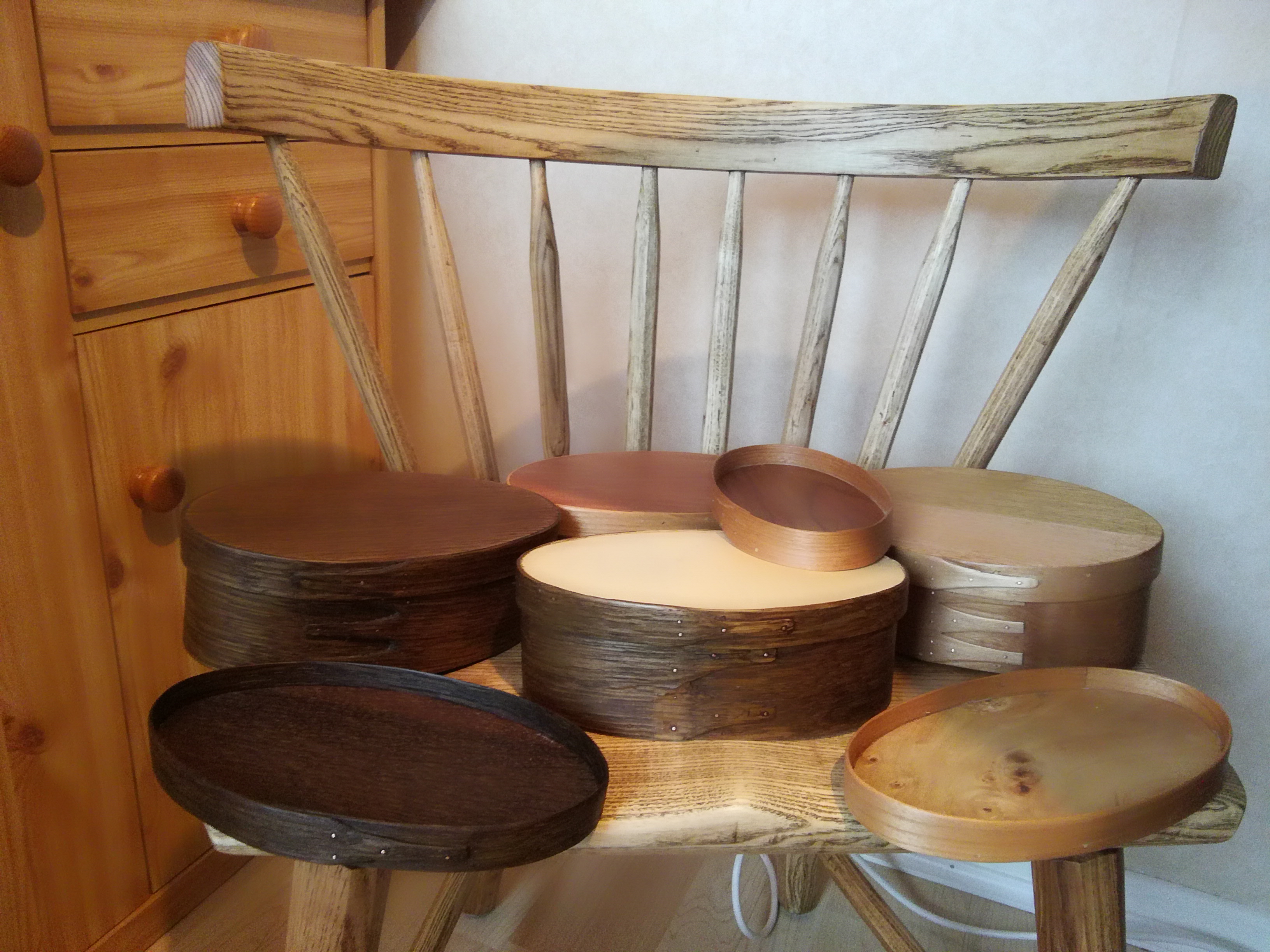

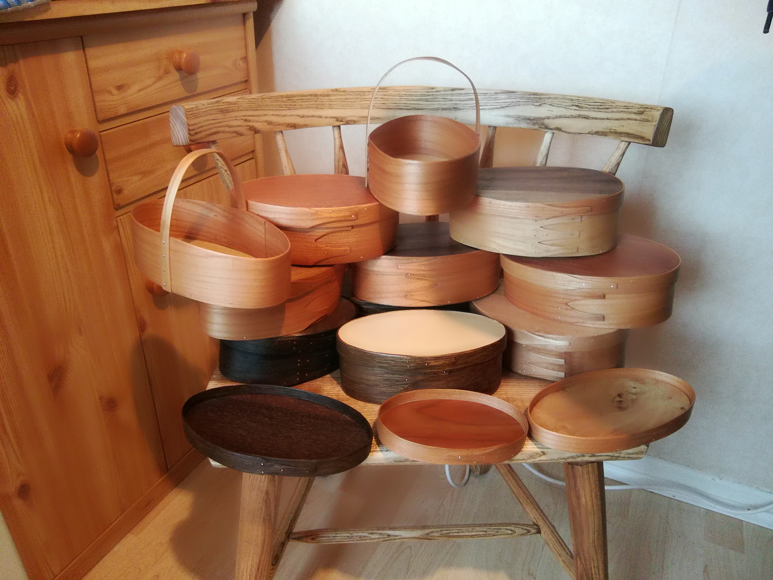

Ich habe für einen Caritas-Weihnachtsstand Shaker Boxen gefertigt. Da recht viel Material übrig war habe ich einfach weiter gemacht und weiter gemacht...

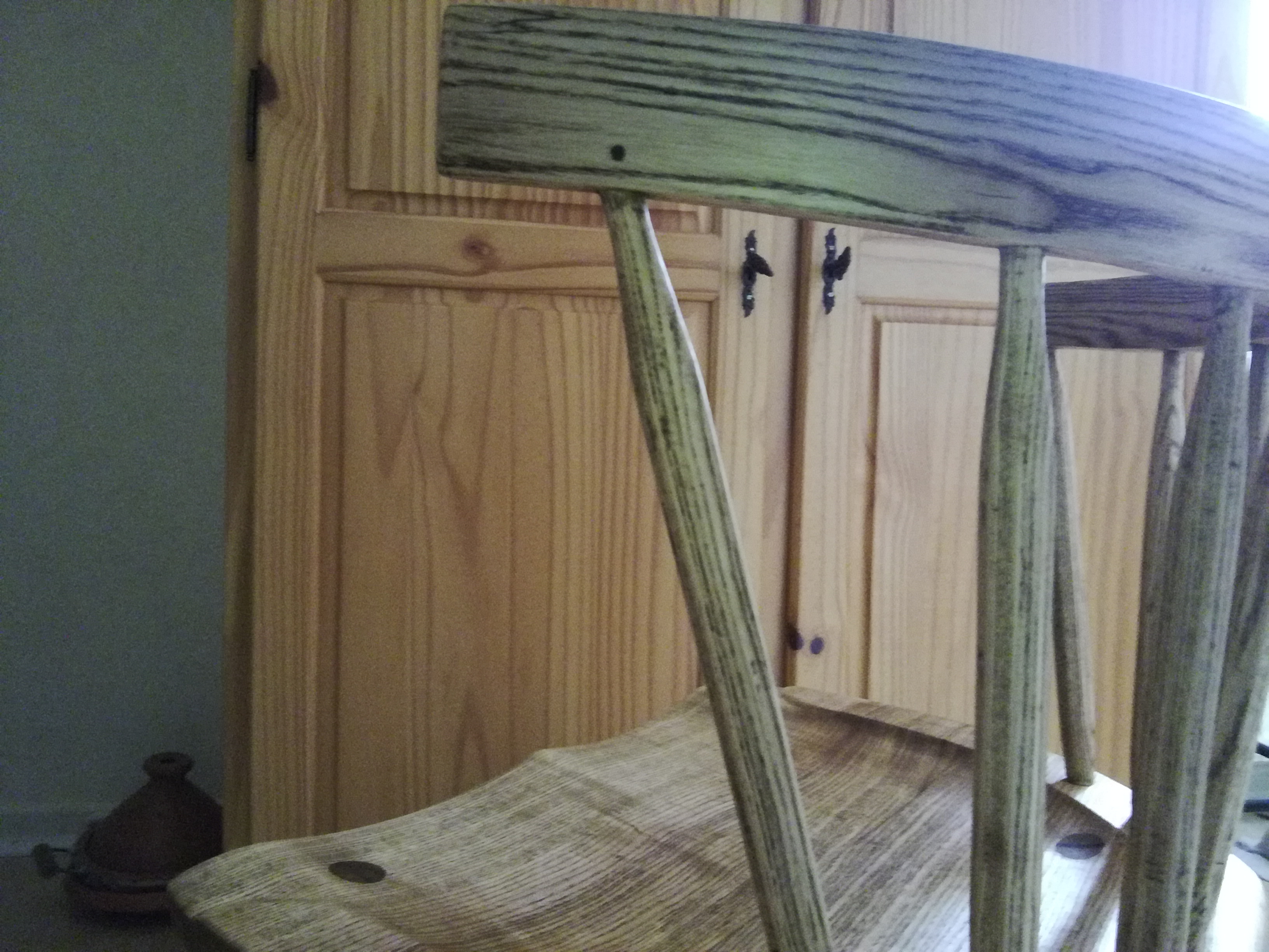

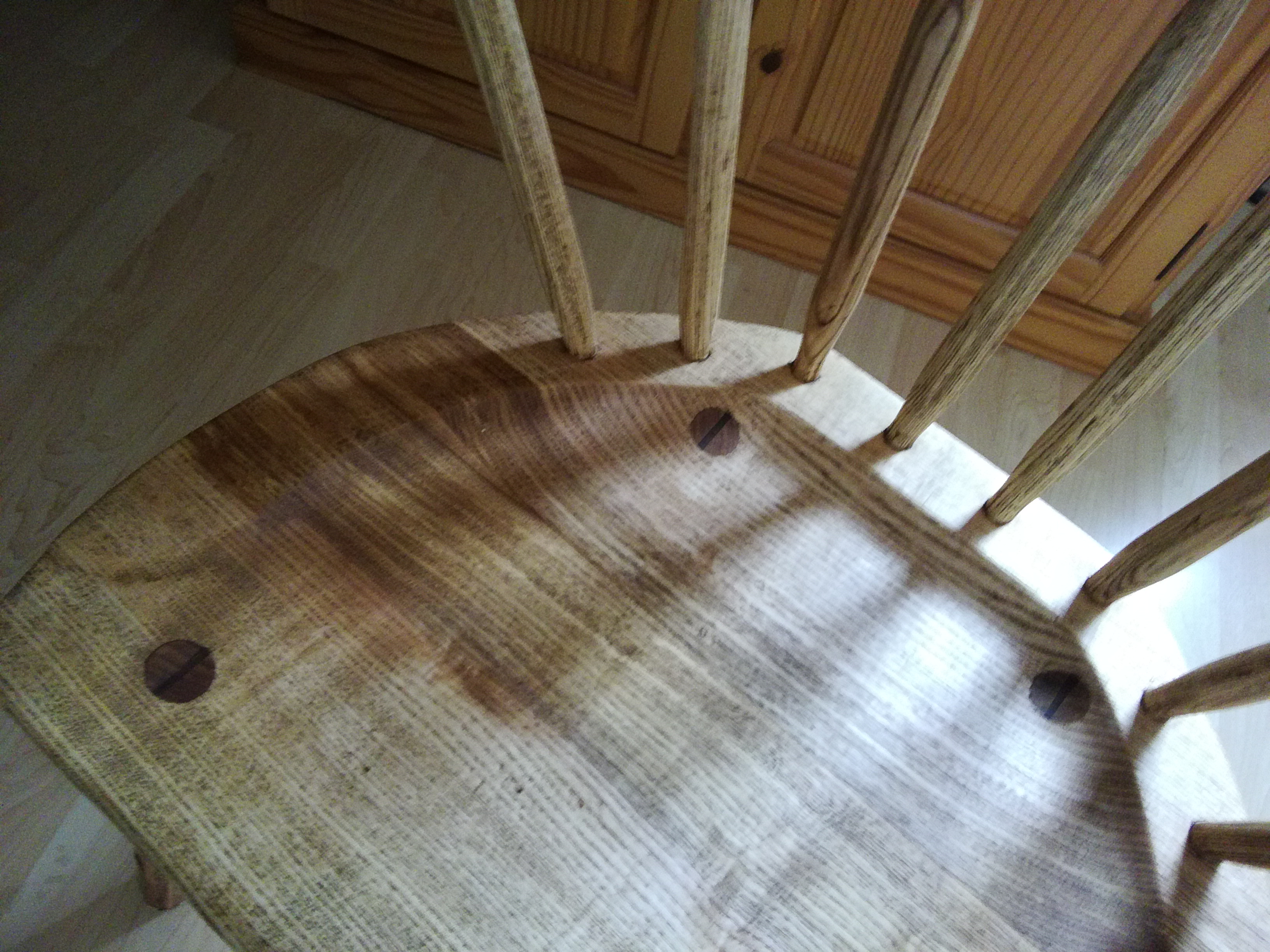

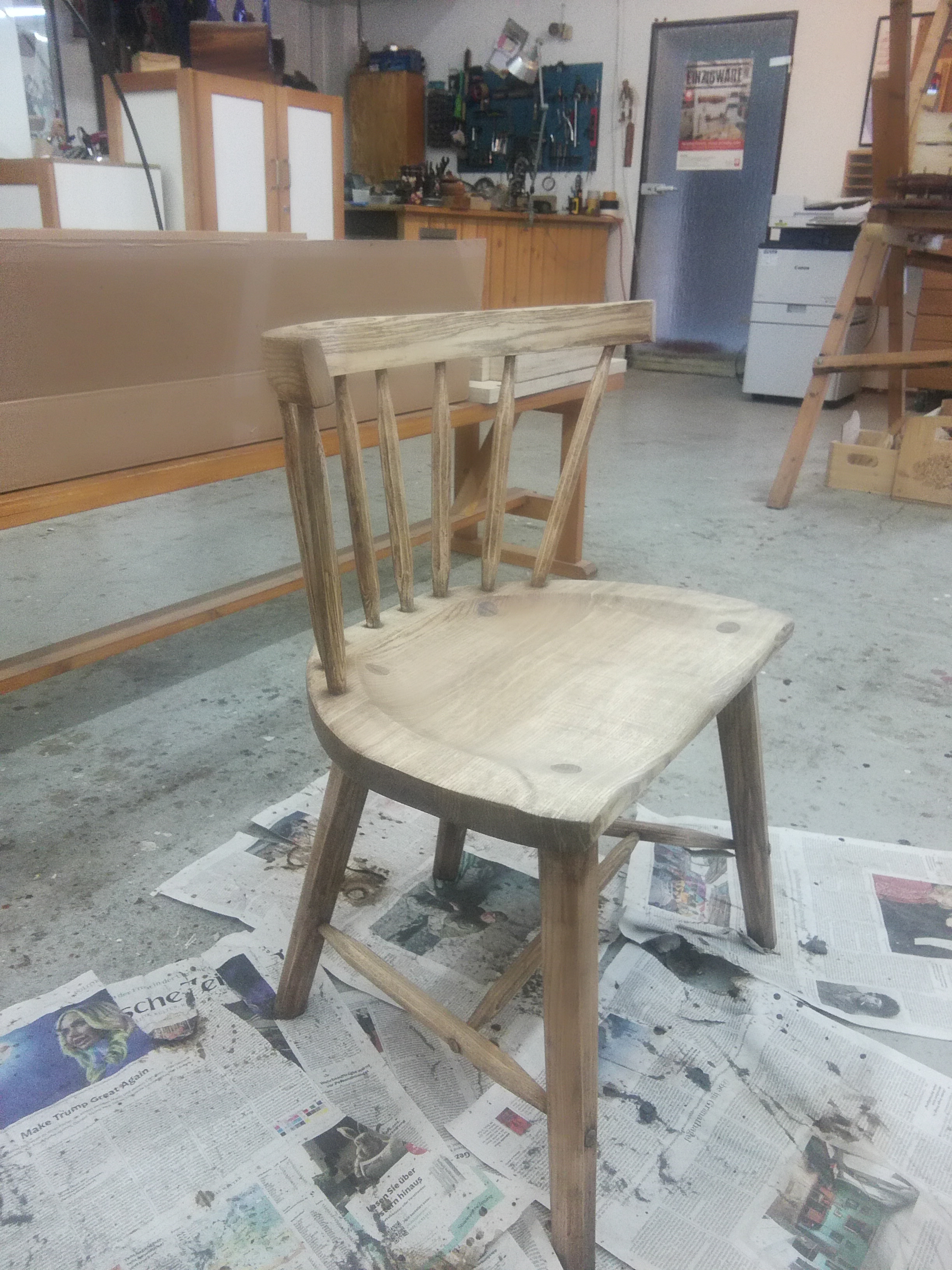

Hatte den Stuhl mit Kaffee eingerieben, das hatte bei einem anderen Stuhl aus Esche ganz gut geklappt - hier nicht. Beim Schleifen war die Färbung schnell weg und der Stuhl sieht ziemlich 'Vintage' aus. Aber er fühlt sich sehr geschmeidig an.
IMG_20250206_102601 - Kopie.jpg (2.1 MiB) 177 mal betrachtet

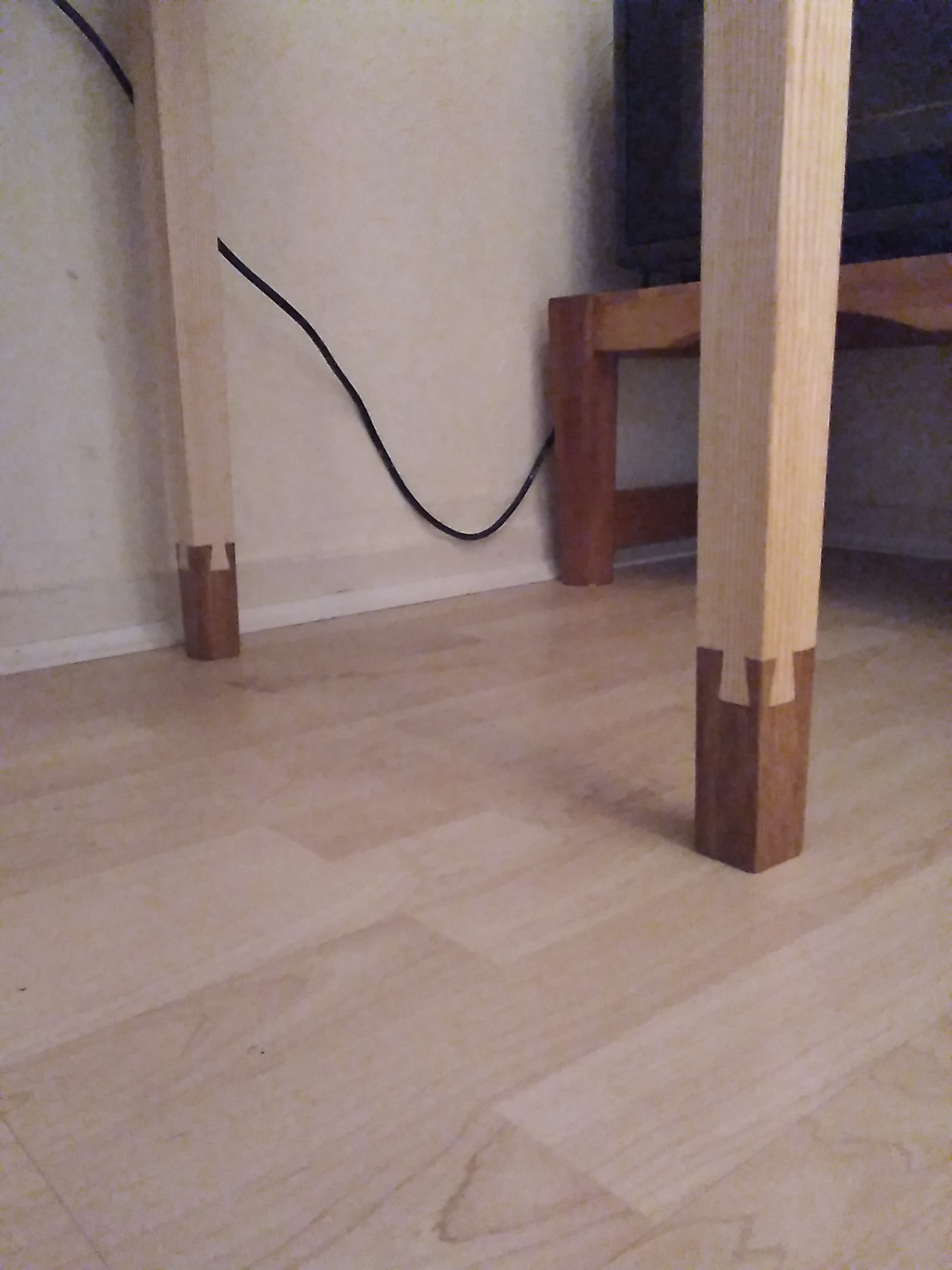

Selbst entworfener Stuhl aus Esche, Damf gebogene Lehne. Rundzapfen an den Beinen bewusst etwas vorstehen lassen und dann angefast.

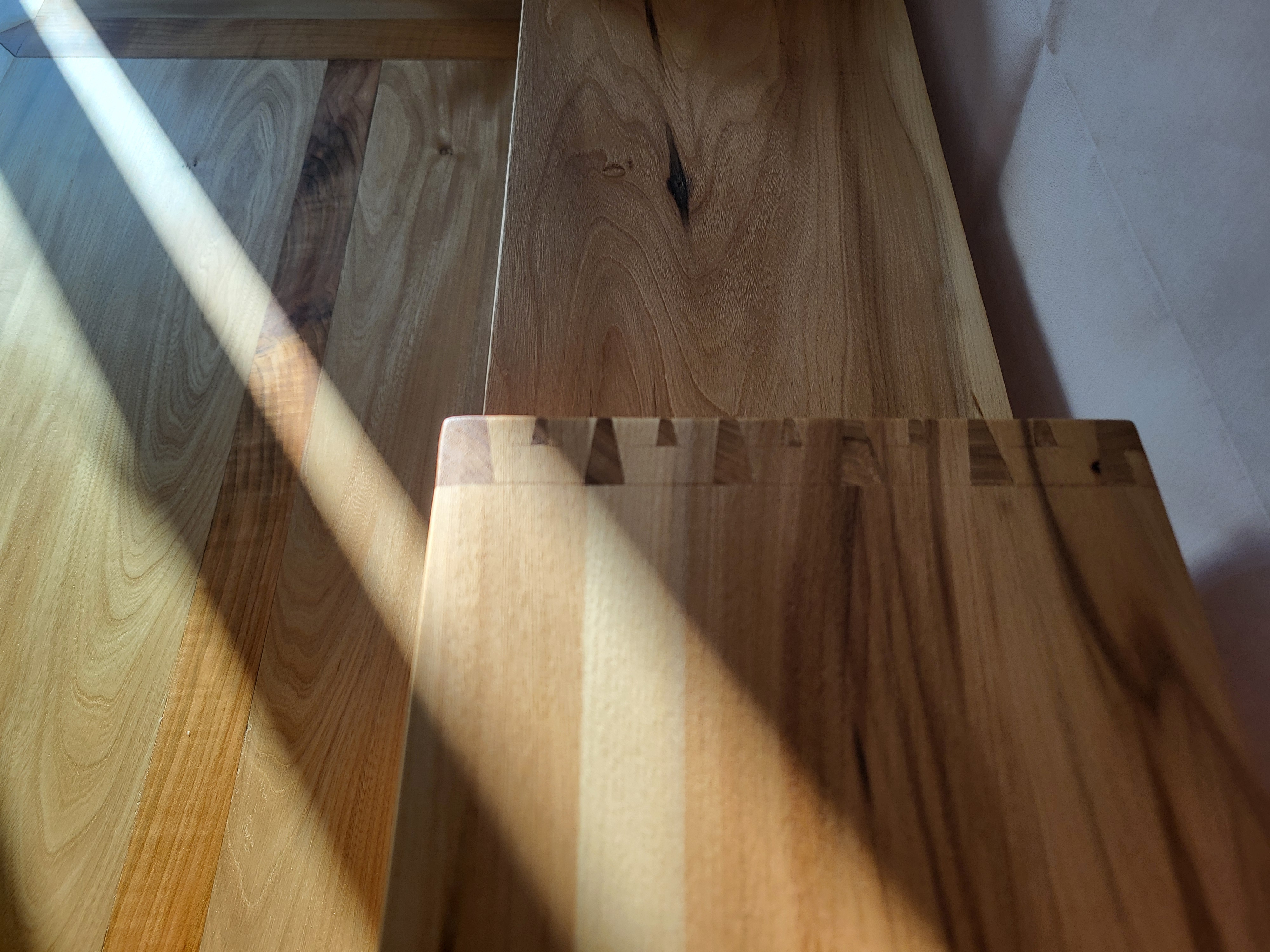

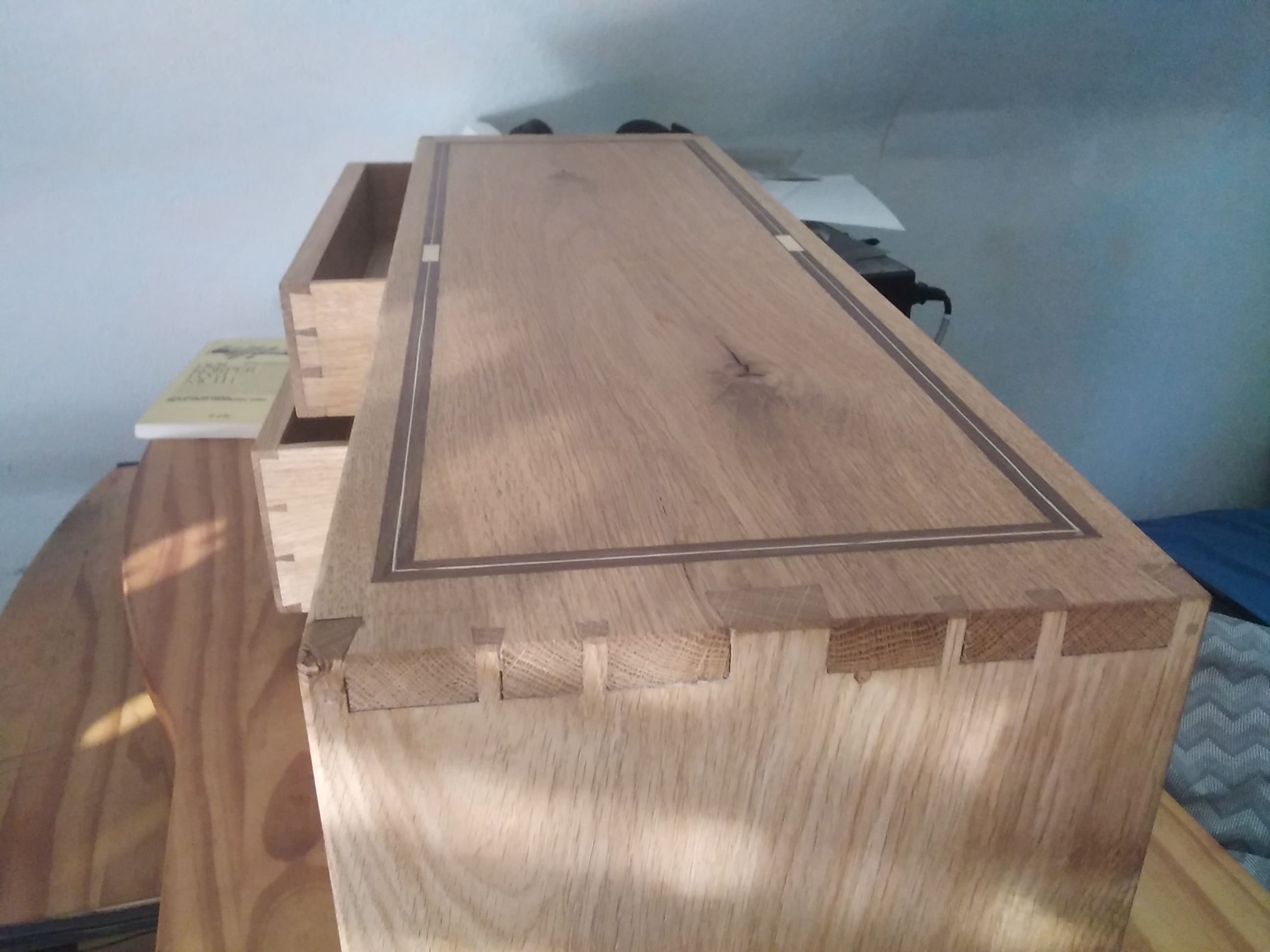

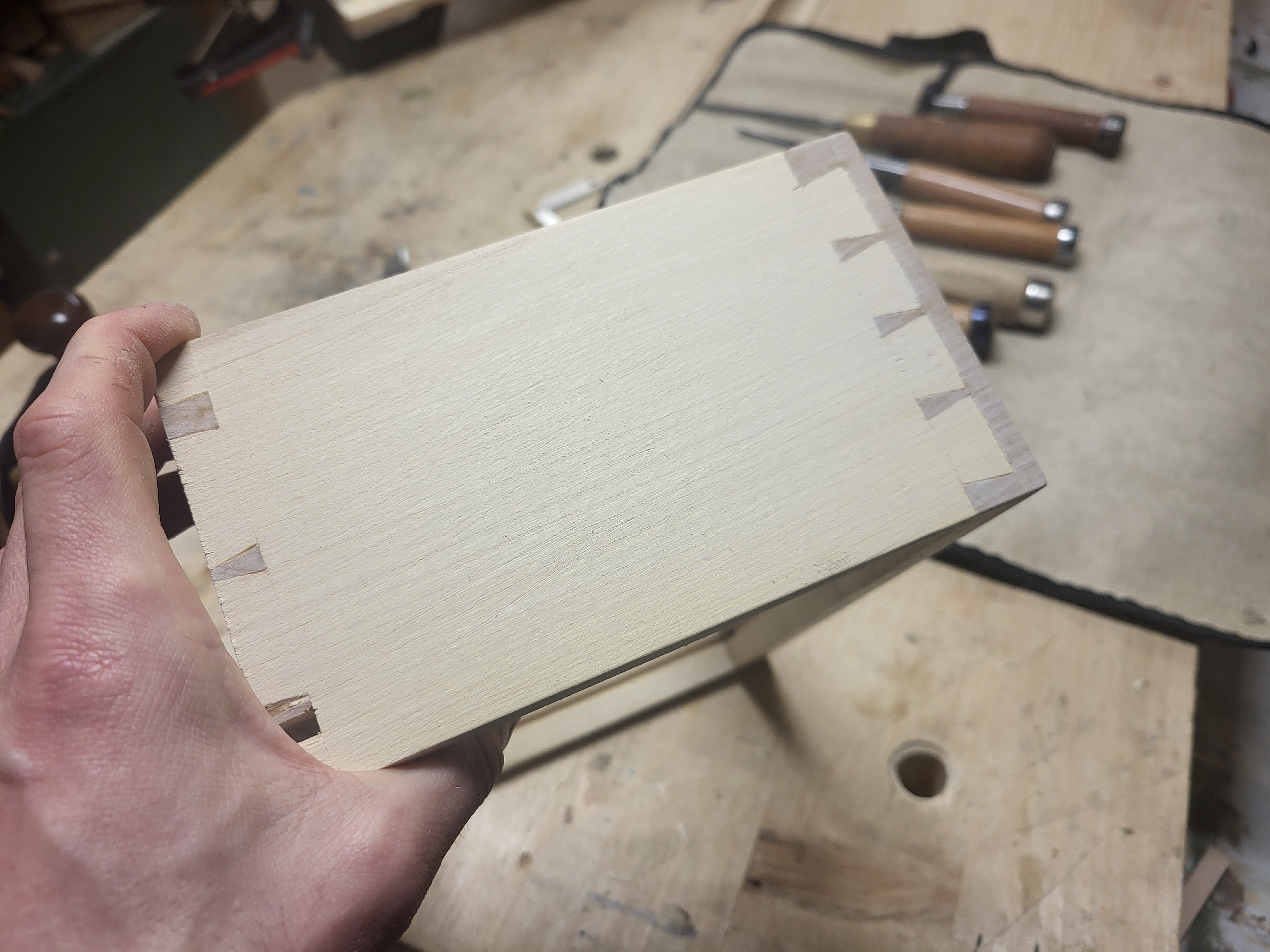

Ein kleines Kästchen aus Eiche, die Füllung ist aus gestockter Birke. Die Eiche war ziemlich zäh, hat sich wieder geworfen zwischendurch und das erste Mal mit Eiche überhaupt gearbeitet.
Die Zinken links unten sind nicht ganz dicht geworden, aber für das erste Mal Eiche unter den Umständen bin ich ganz zufrieden.

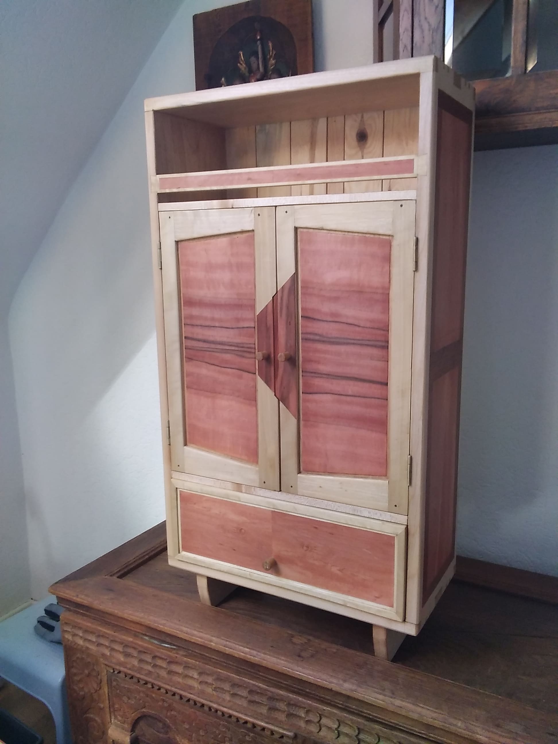

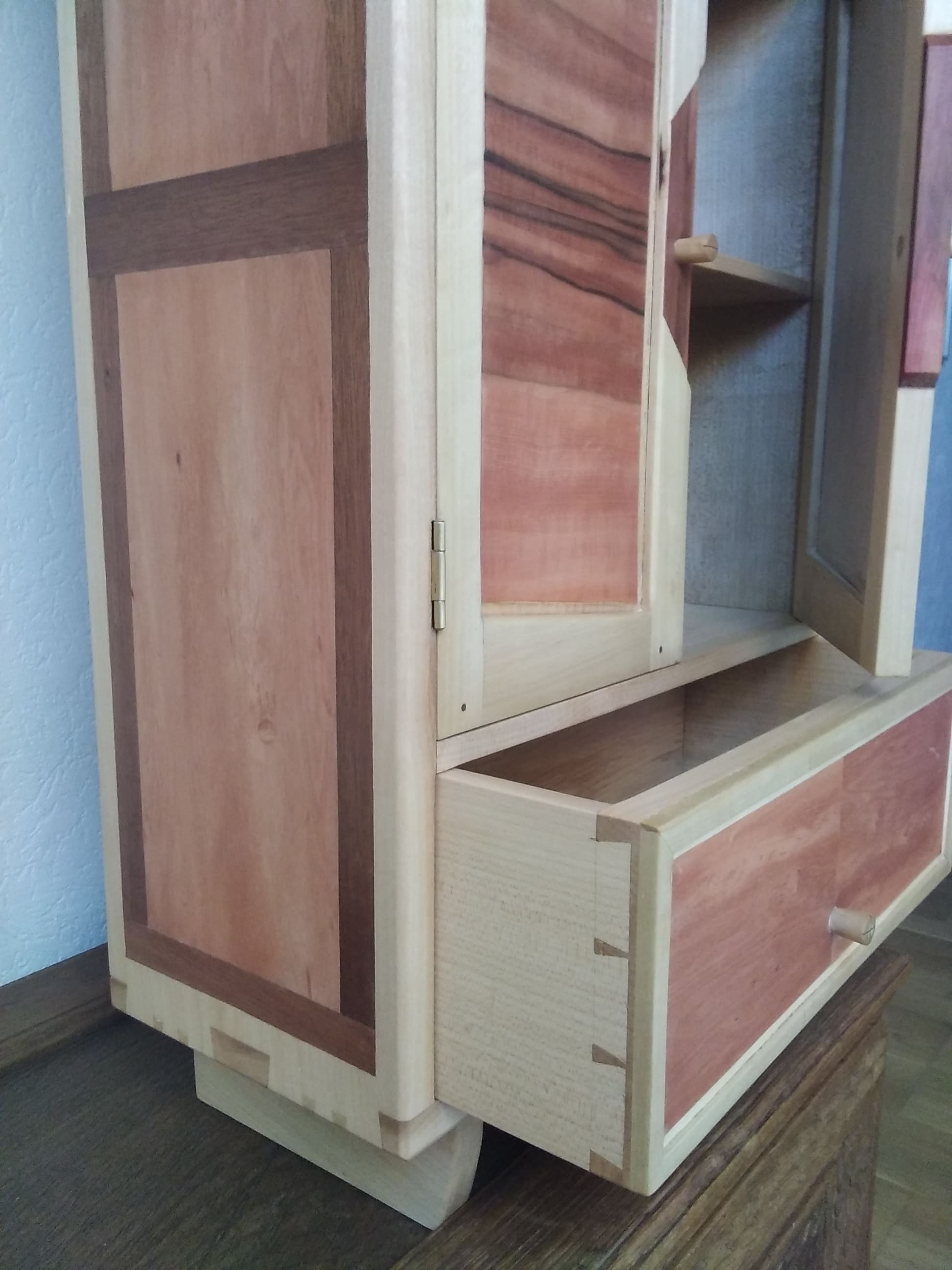

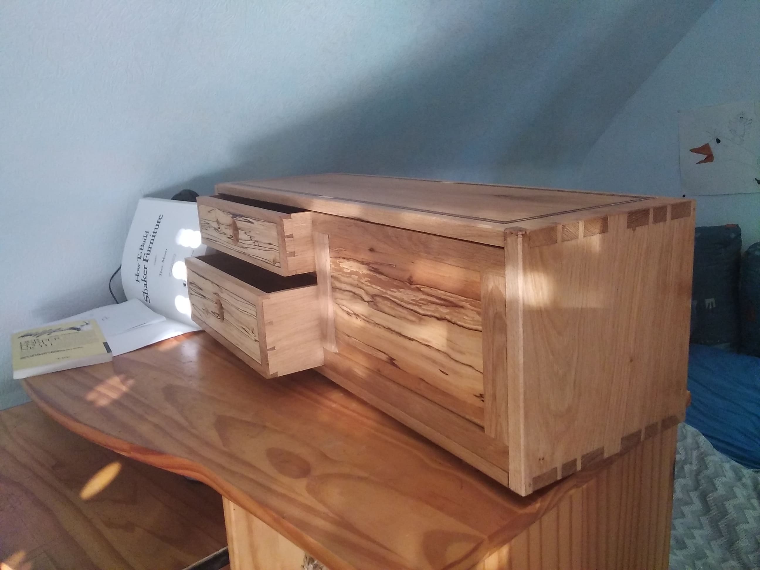

Ein kleines Küchenschränkchen aus Ahorn, der Rahmen der Türe Pappel und das Furnier Tineo. Der Sockel sind zwei einseitige Gratleisten.
IMG_20250328_104241 - Kopie.jpg (314.44 KiB) 177 mal betrachtet
An der Seite dekorative Schwalbenschwänze, an den Seiten ist es mir nicht gelungen das Furnier wirklich eben einzulegen. Man spürt die Unebenheiten.
IMG_20250328_104527 - Kopie.jpg (318.1 KiB) 177 mal betrachtet

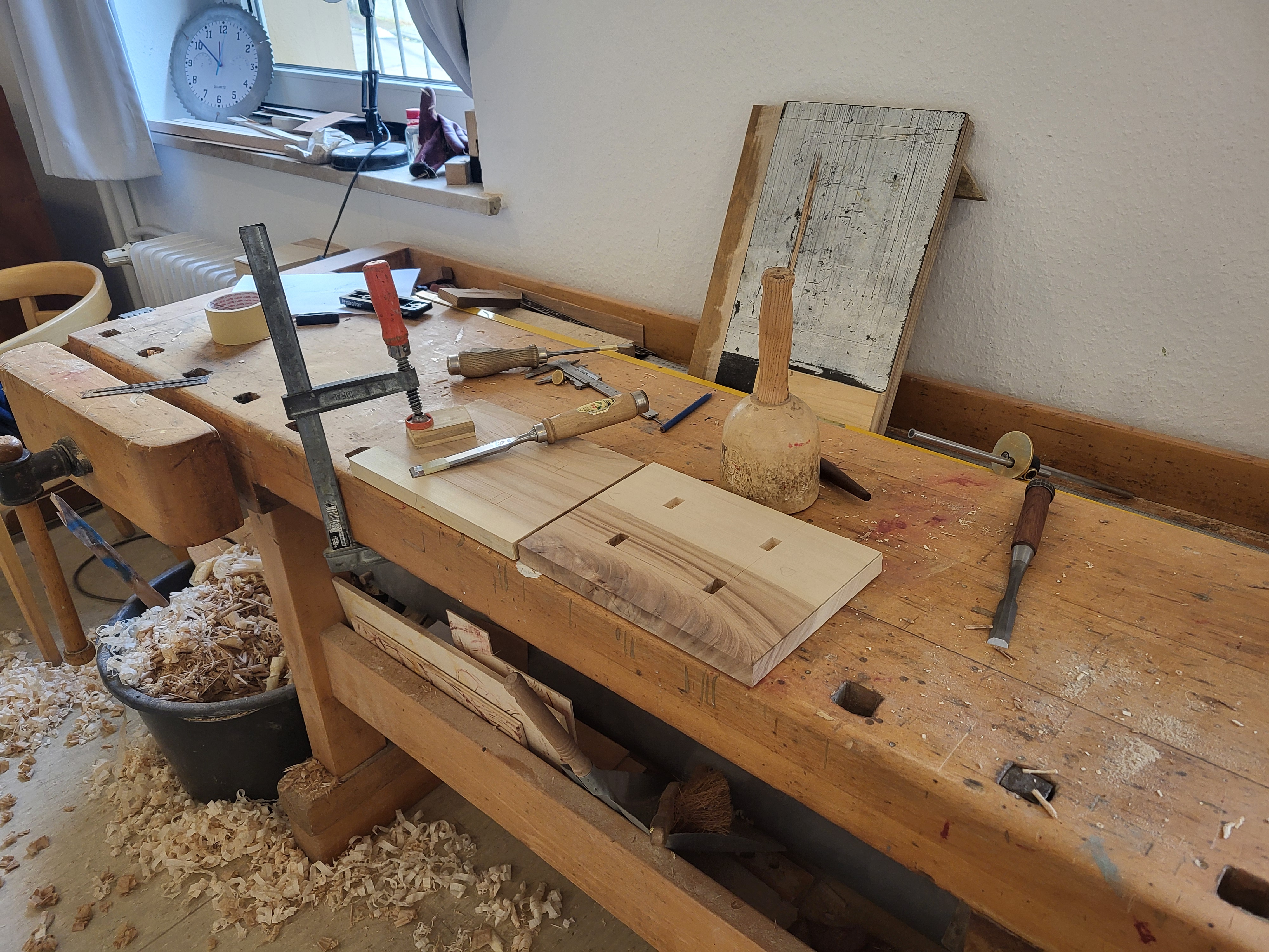

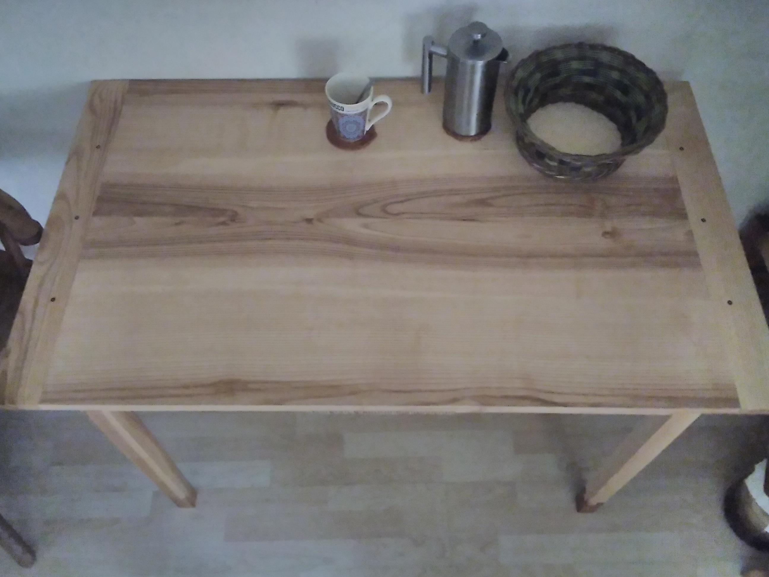

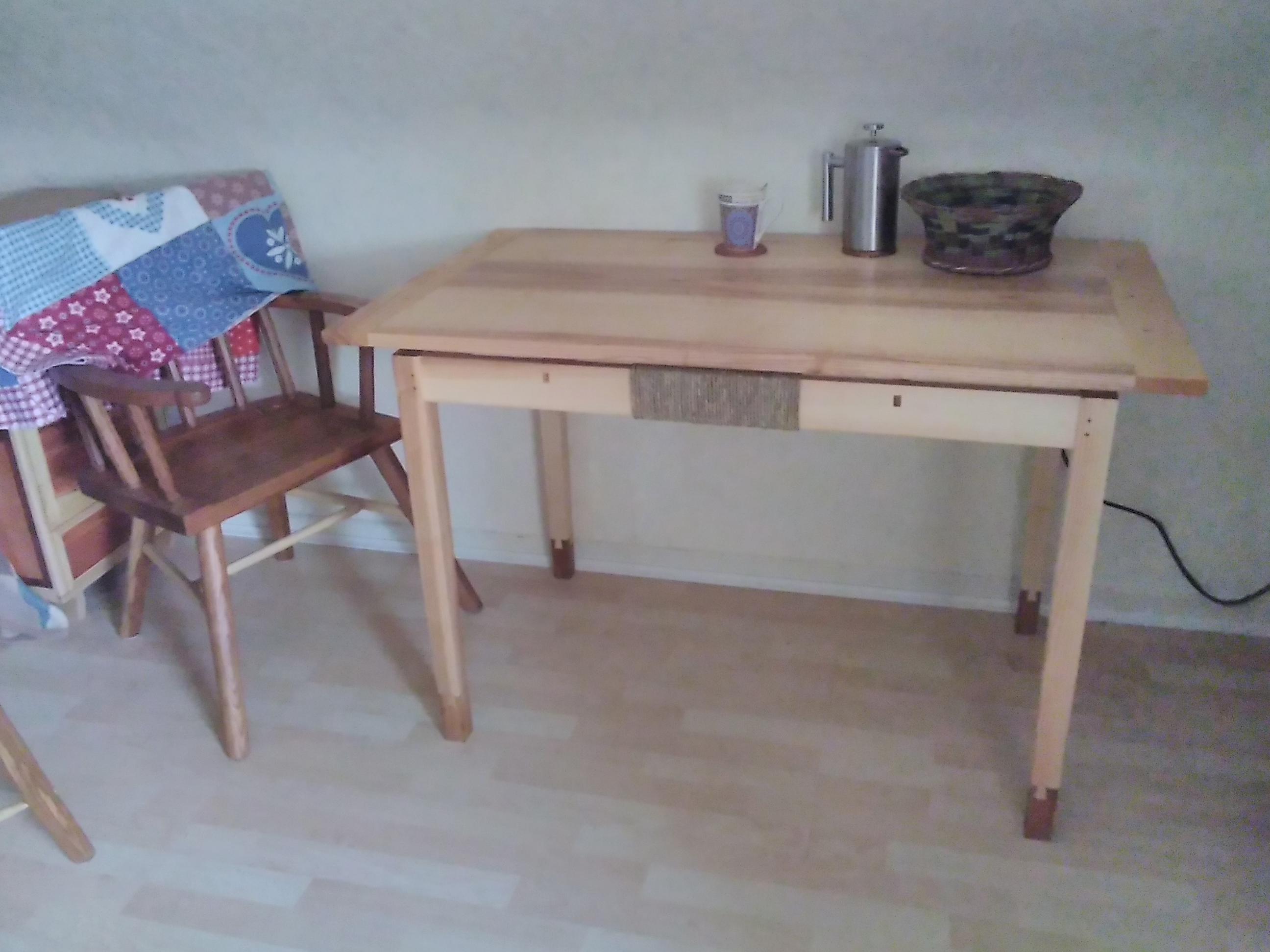

Das ist mein Küchentisch aus Esche. Überwiegend. Ich habe mich an eine japanische Holzverbindung gewagt, zwei mal vorher Probestücke gefertigt. Zwei, drei kleine Lücken waren sichtbar. Da ich die Beine leicht verjüngt habe ist die Symmetrie etwas verloren gegangen da die Verbindung ja diagonal gesteckt wird. Das dunkle Gegenstück ist Holz welches ich im Wald gefunden habe, bis heute konnte ich die Holzart nicht bestimmen.
Schwebende Tischplatte die ich mit zwei Gratleisten an dem Gestell fixiert habe. Bei den Hirnholzleisten habe ich die Zapfen zu zentral platziert und an einer Seite ist die fuge auf der Oberseite nicht ganz dicht geworden.
Alles in allem habe ich mich bei der 'Größe' der Tischplatte und etwas zäher Esche nicht so leicht getan. Wirklich plan ist sie nicht.
Die Spiegelung der Tischplatte erinnert mich abstrakt an den Körper einer Frau (Rückseite, Knieknehlen bis unter die Schultern)
Da ich keine Zwingen in der Größe für die Längsseite hatte, ist die Verbindung mit Holznägeln auf Zug gesichert.
IMG_20250623_114405~2 - Kopie.jpg[/attachment ][attachment=3]IMG_20250623_114023~2.jpg

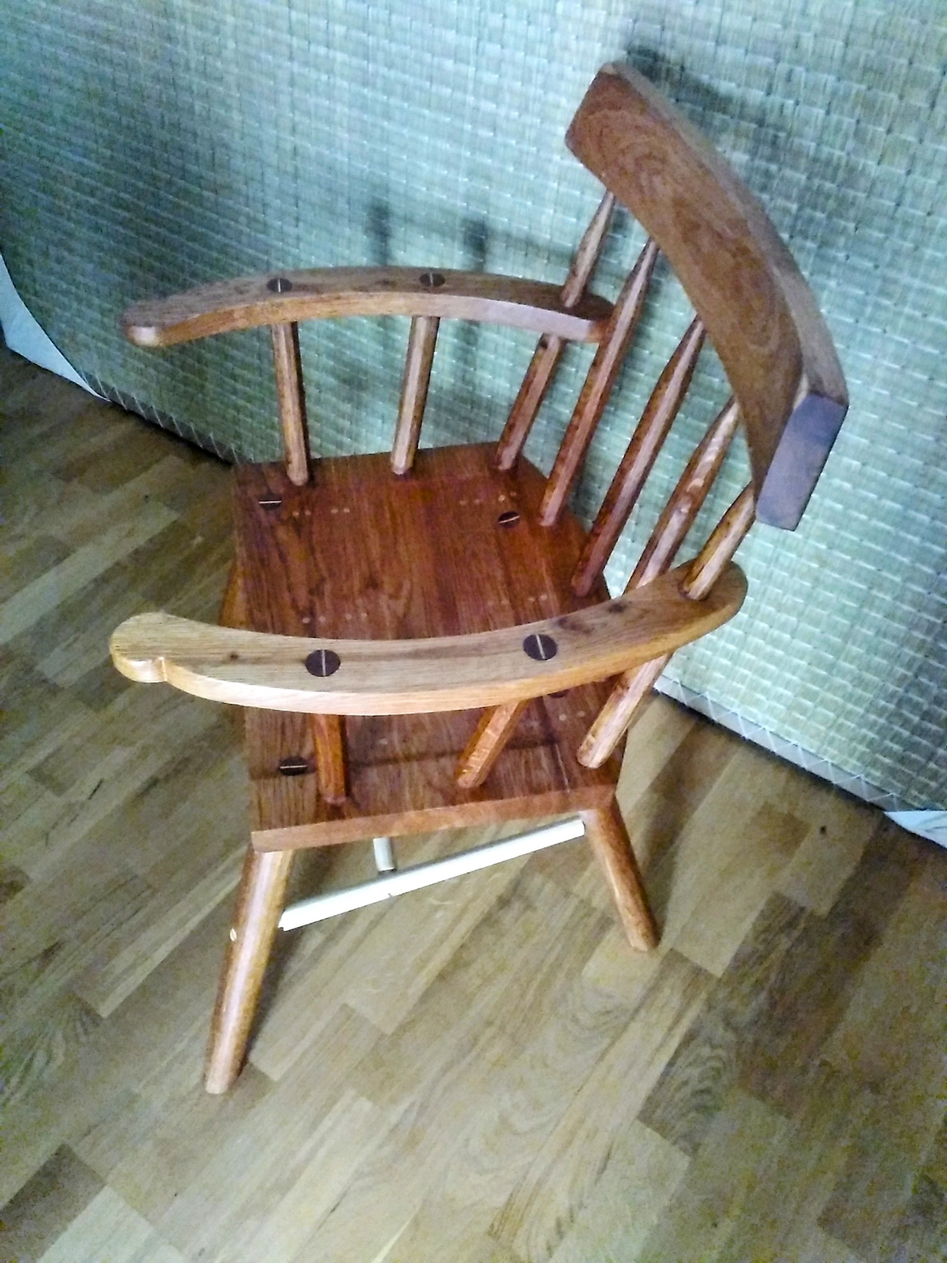

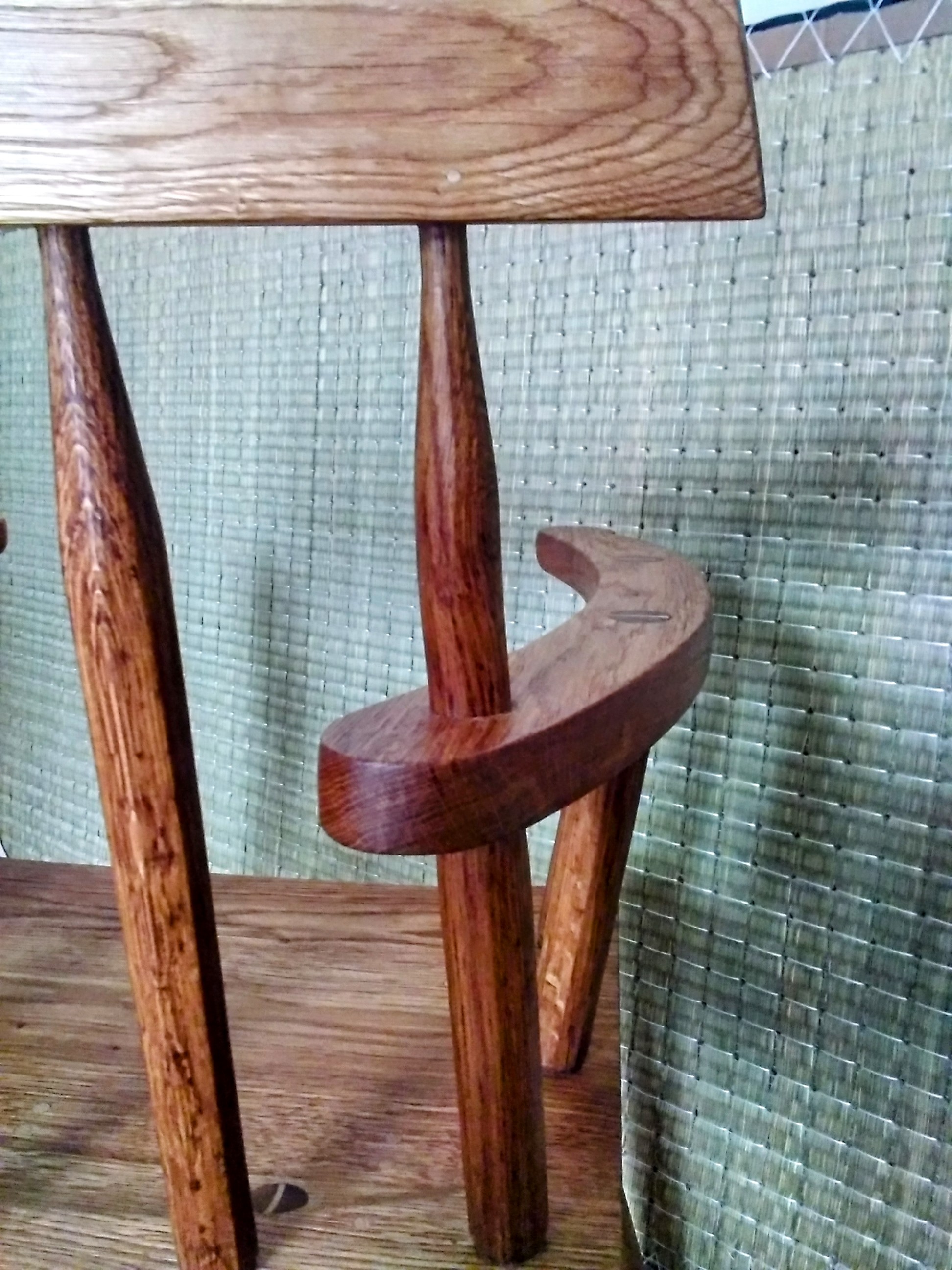

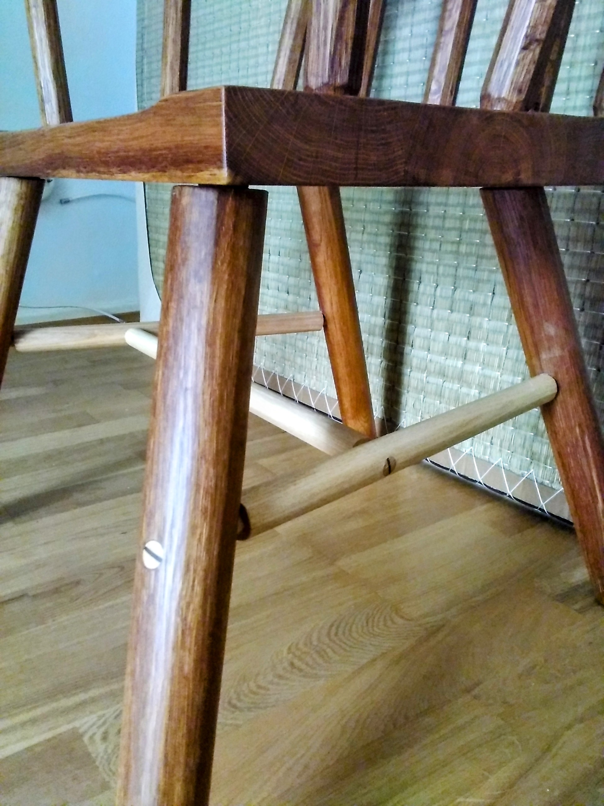

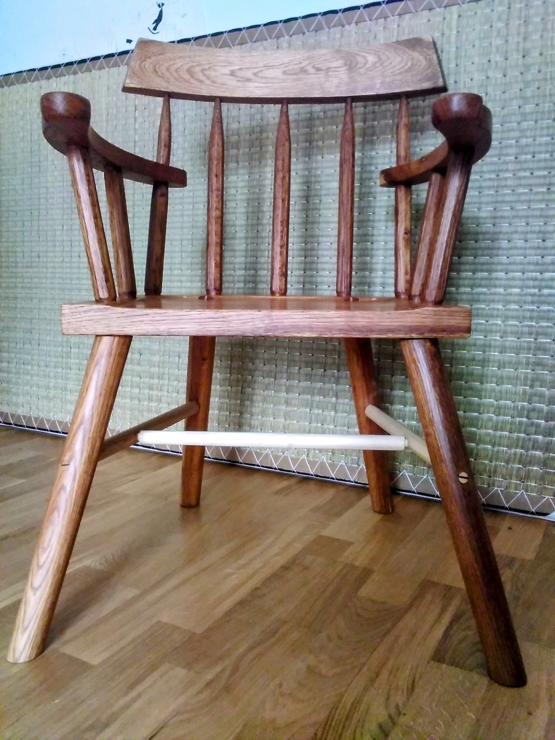

Der Stuhl ist im Großen und Ganzen ein Nachbau von Chris Schwarz. Bei den Winkeln und der Höhe des Gestells habe ich etwas variiert und als Kontrast etwas Esche eingebaut. Das ist auch das Holz welches ich im Wald gefunden habe.
Ich denke ein Loch habe ich nicht passend gebohrt, gestopft und beim zweiten Mal hats dann gepasst. Bei den Lächern in der Armlehne habe ich etwas geschludert... und so sind dort kleinere Lücken zu sehen, bei genauem Hinschauen- die äußeren Sprossen sind mit Holznägeln gesichert.
Das ist mein Lieblingsstuhl, mir gefällt die Farbe des Holzes, er ist super angenehm zu sitzen und auch die Oberflächenbearbeitung ist 'gelungen'.
Ich versuche mehr und mehr auf Schleifpapier zu verzichten und die größte Arbeit mit frisch geschärftem Putzhobel, Stanley 80 und Ziehklingen zu machen, gelingt mal mehr mal weniger..wird aber besser und hier habe ich nur noch mit der feinsten Körnung geschliffen.
Da die Sitzfläche aus zwei Teilen besteht, dachte ich mir gehe ich offen damit um dass ich sie mit losen Zapfen und dann eingeleimten, selbst gemachten, Dübeln gesichert habe. Bin mir aber nicht sicher was ich ästhetisch davon halten soll. :D

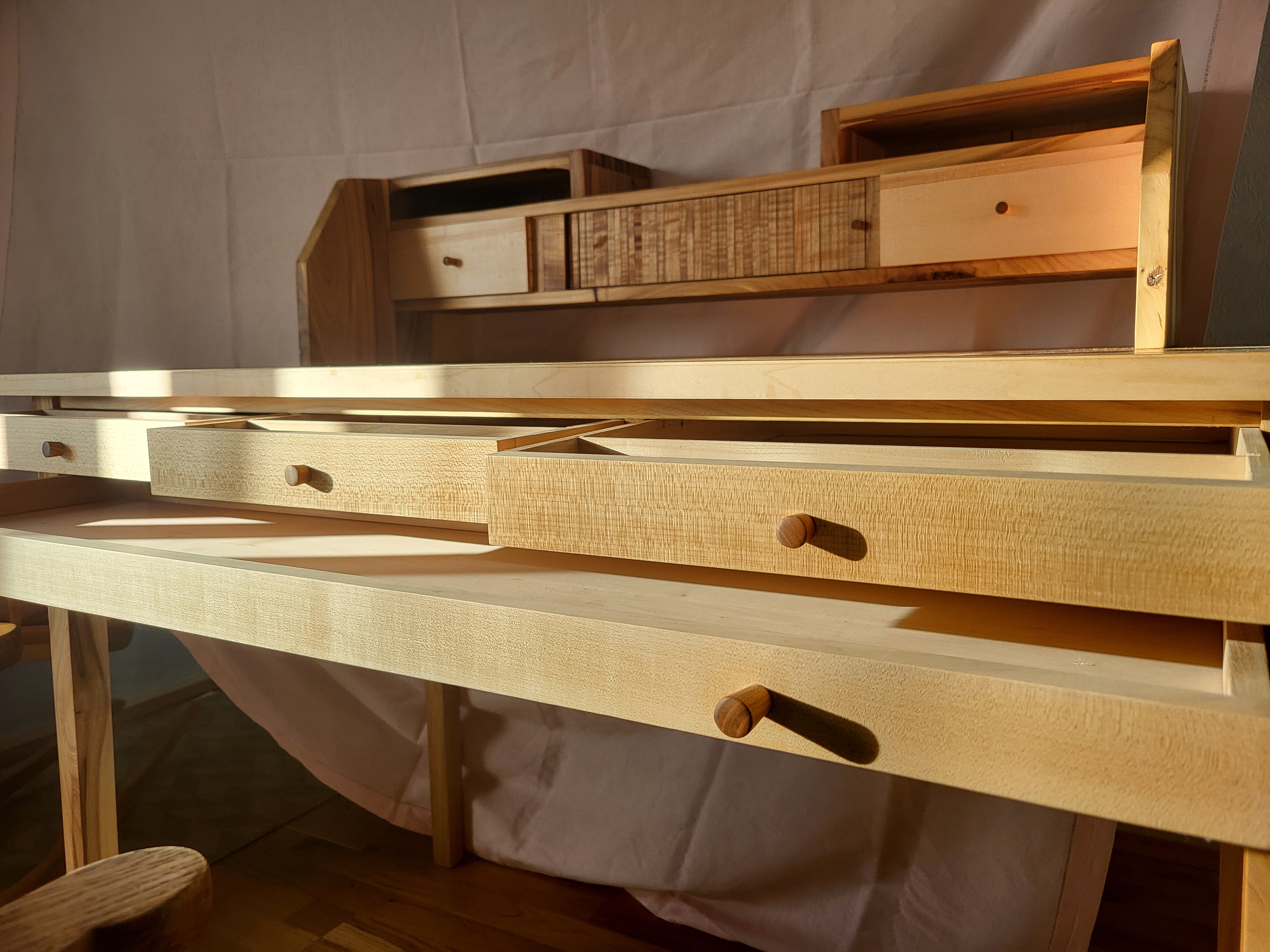

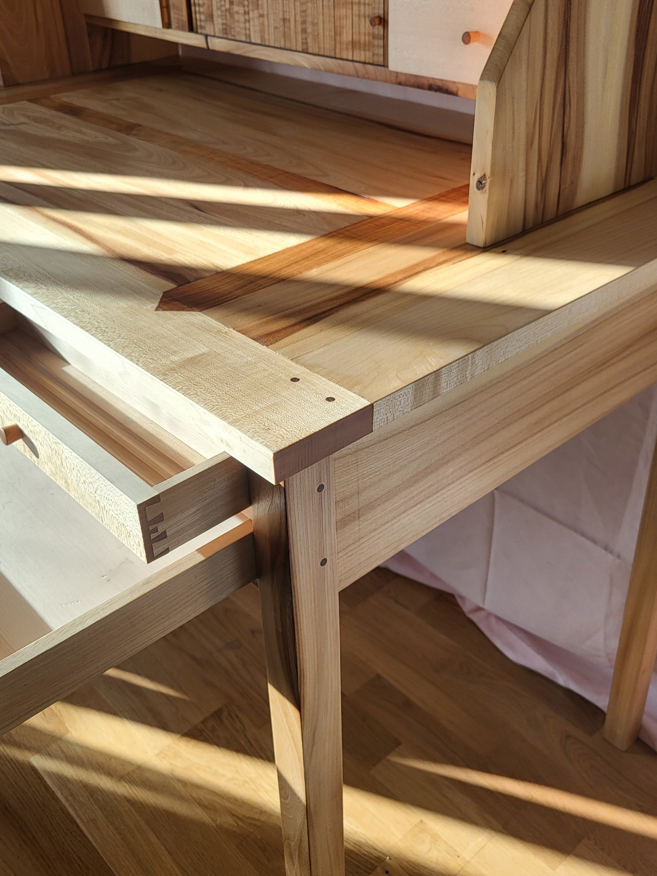

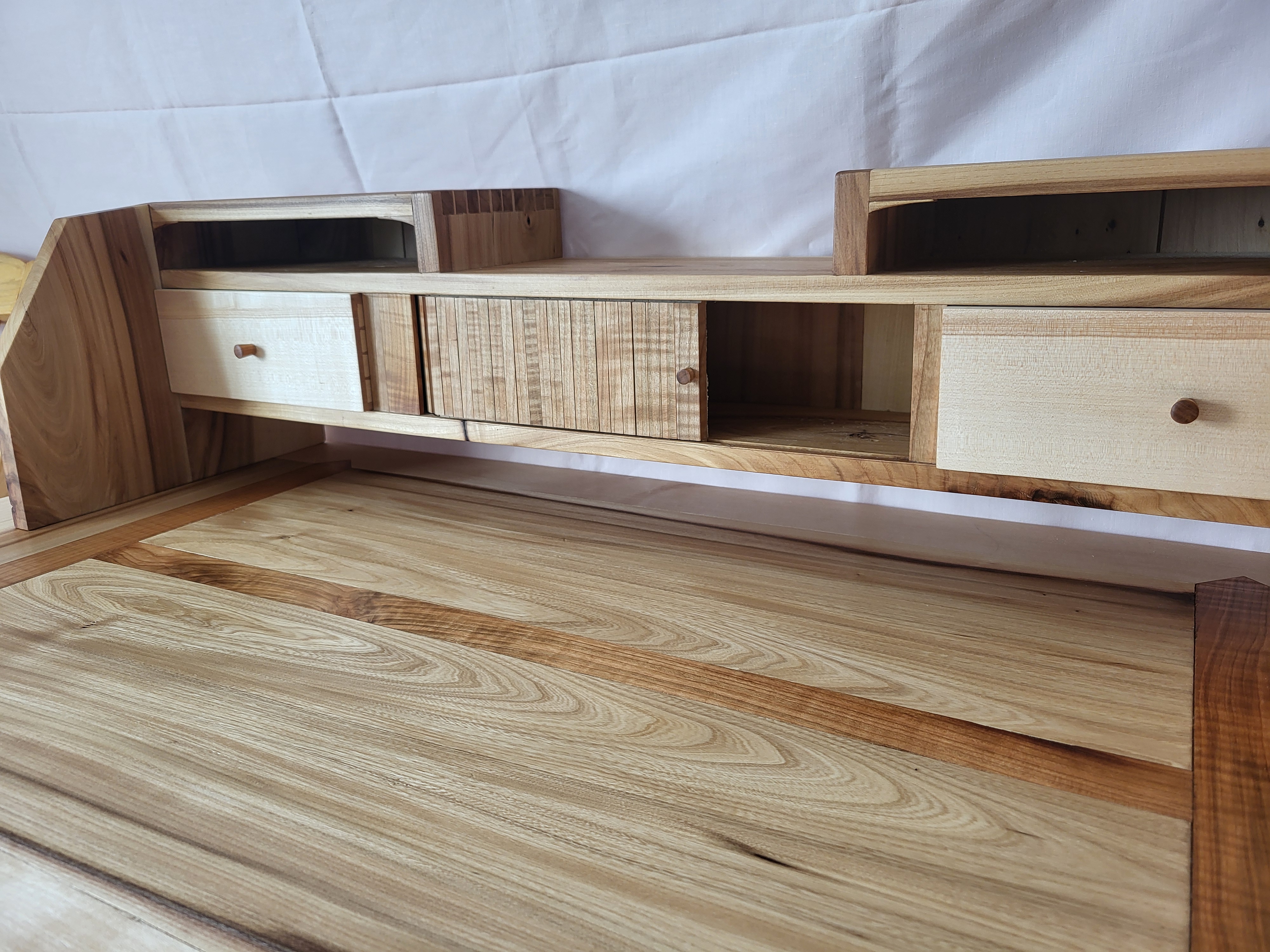

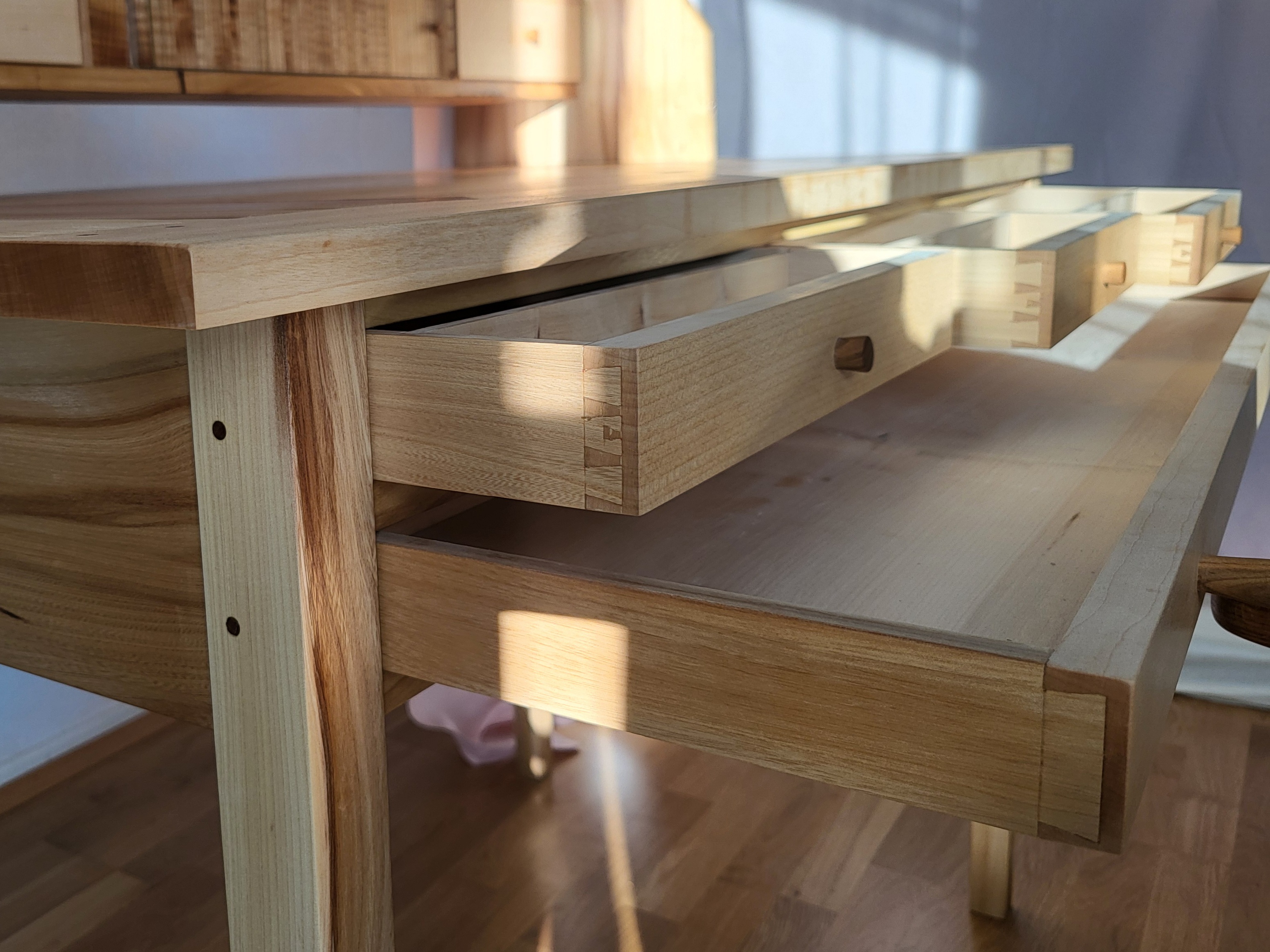

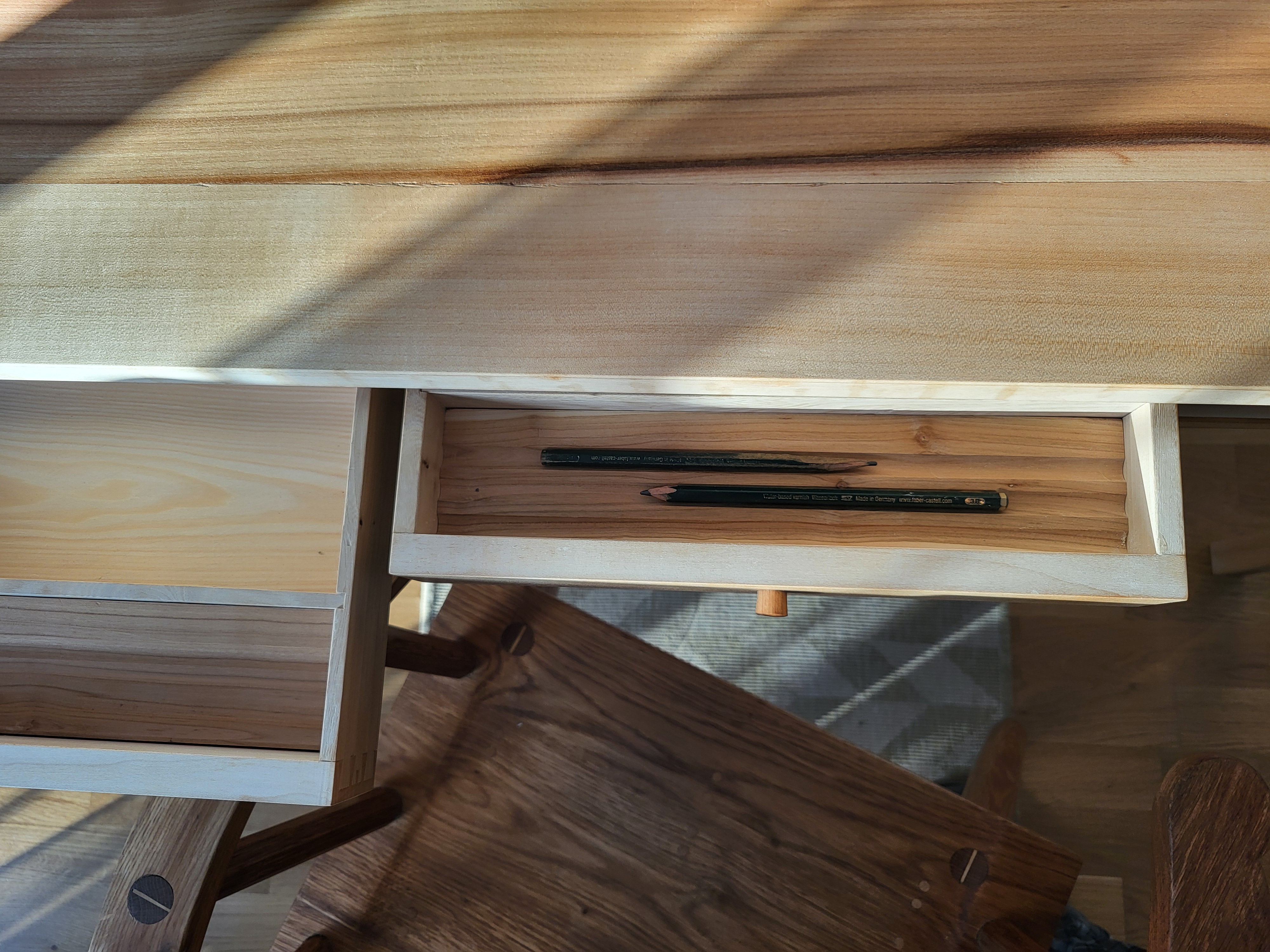

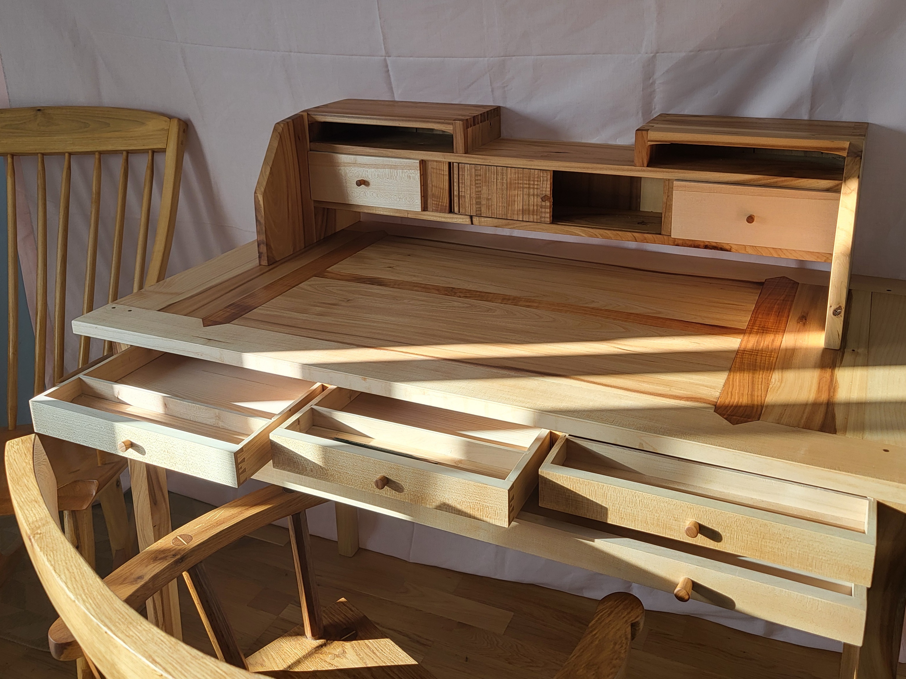

Schreibtisch mit Aufsatz aus Rüster, Ahorn und Kirsche. Das war mein bisher größtes Projekt. Der Schreibtisch ist komplett selbst entworfen und aus dem Kopf zusammen gebaut. Habe schon regelmäßig Skizzen gemacht um mir die Optik besser visualisieren zu können...aber um ehrlich zu sein ich bin der Intuitiv-Tischler als durchdachter Stratege. :D
Gibt natürlich auch Kehrseiten, sprich hier und da improvisiert. Alles in allem dachte ich, ich wäre handwerklich schon weiter, der Prozess der Projekts hat mich eines besseren belehrt. Die Verbindungen passen, strukturell ist alles tippi toppi...aber es gibt ein paar kleinere Ungereimtheiten und Unzulänglichkeiten. Da Geld auch immer knapp ist erwische ich eher auch Holz mit 'Fehlern' was das Bearbeiten dann irgendwie zäh und manchmal auch unbefriedigend macht.
Aufsatz: Mittig eine Tambour-Tür, sie läuft sehr flüssig..aber den Radius mit handwerkzeugen hinzubekommen war recht friemelig und die Kurve, wenn sie denn zu sehen wäre, sieht nicht all zu sauber aus.
Die Schubladen habe ich bewusst einen knappen Zentimeter vorstehen lassen. Die halb verdeckten Schwalbenschwänze werden so subtil angedeutet. Ich hatte mal Lust auf etwas Neues. Obendrüber gibt es noch zwei schmale Ablagefächter. Der Rahmen ist mit Houndstooth Dovetails verbunden. Die waren überstramm und da ich bei der Anzahl der Reibungspunkte nicht wirklich sicher war wo ich etwas wegnehmen sollte...Augen zu und durch.
Nach Rob Cosmans Beispiel habe ich ein paar Lücken dort ausgebessert, sie sind kaum zu sehen. Selbst bei sehr genauem Hinschauen ist es schwierig sie zu erkennen. Alles in allem waren es dort wohl ein paar Ungenauigkeiten zu viel.
Tischplatte: Ist einfach nur zusammen gesteckt und wird von den Holznägeln gehalten. Diese Schwertverbindung habe ich aus dem Buch von...na wie heißt der Berliner Junge mit den jap. Holzverbindungen. Ein Schwert ist an der Verbindung nicht richtig dicht geworden. Ich habe die Füllungen bewusst ziemlich eng an den Rahmen gebaut, da der Teil der Füllung die sich nicht frei bewegen kann nur knapp 3 mm stark ist und die einzelnen Füllungen auch nicht übermäßig breit sind. Ich habe mir das einfach mal schön geredet...weil ich aus ästhetischen Gründen keine klaffenden Lücken wollte.
Alles in allem habe ich mich bei der Oberflächenbearbeitung schwer getan, Ausrisse, die verschiedenen Richtungen, die Übergänge sind teilweise recht unsauber, ein paar Unebenheiten. Mit dem Stanley 90 habe ich leider keine schöne Oberfläche hinbekommen...da die Schärfergebnisse dort noch sehr wechselhaft sind.
Schubladen: Mir gefällt Ahorn dahingehend umwerfend gut. Die Schubladengriff sind etwas kurz gewählt. Aber es ist noch okay. Bei den Schubladen habe ich mich ebenfalls an Houndstooth Dovetails probiert. Aber halbverdeckt in die Ecken zu kommen..grausam. Irgendwie ist es okay..aber ein oder zwei sind eher unsauber geworden. Die Hundezähne sind dort auch zu breit (Proportionen, schmaler ging für mich dort aber nicht.
In den Schubladen habe ich Trennwände eingebaut und vorne kleine Brettchen aus Kirsche eingelegt die ich mit den Beading Eisen für den Kombihobel bearbeitet habe um so schön die Stifte rein legen zu können. Ordnung muss ja sein. ( ;
In der unteren Schublade habe ich meine Tastatur, das Kabel geht hinten entspannt über die Rückwand drüber.
Erst wollte ich eine Klappe bauen die vorne ein unteres Fach und die Schubladen verdeckt, aber für eine so schmale Klappe sind mir die Konsntruktionsideen ausgegangen, so Schreibtischklappenhalter sind in der Regel ja länger. Dann wollte ich das untere Fach offen gestalten...aber irgendwie sah das in meiner Vorstellung unpassend aus. Und mir gefällt die Idee eine Tastatur hinter einer Schublade zu verbergen.
Die Tischbeine sind nur zart verjüngt. Reine Arbeitszeit für den Schreibtisch so pi mal Daumen drei Monate.
Alles in allem bin ich schon sehr zufrieden und auch glücklich mit dem Schreibtisch...aber während des Baus ist mir aufgefallen dass mir bei einigen Handwerkstechniken...hier und da noch die Routine fehlt, hier und da die Genauigkeit...Schärfergebnisse sind nicht immer reproduzierbar usw...

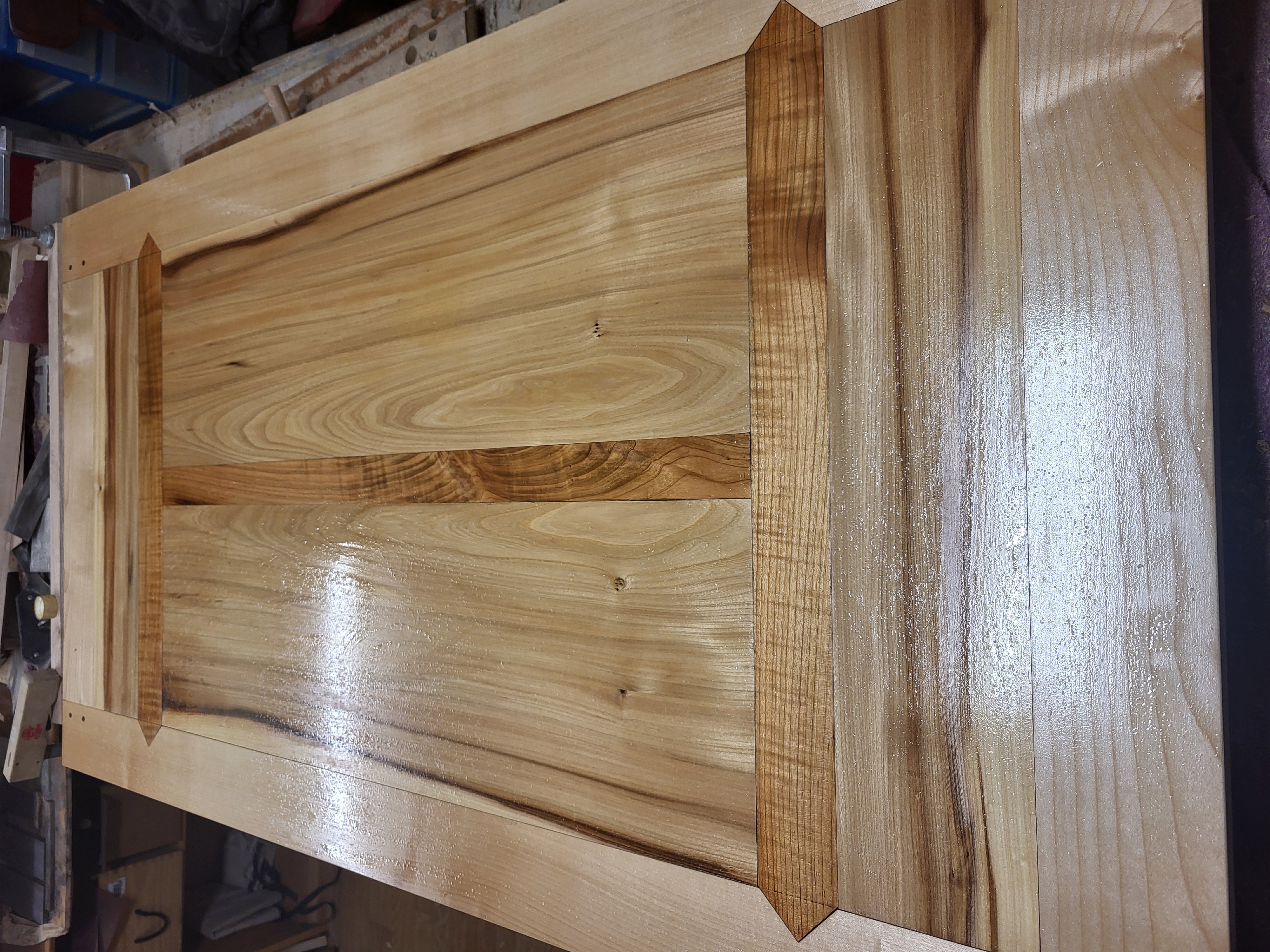

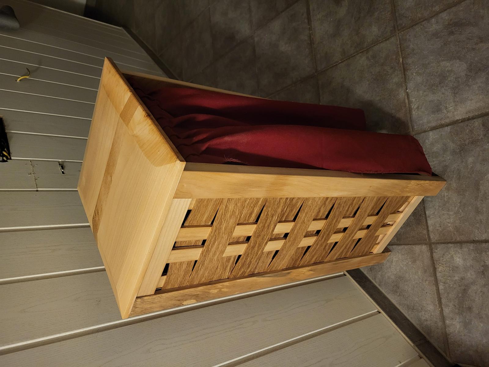

Hier das letzte Projekt aus Reststücken, verwittertem Ahorn, übrig gebliebenem Furnier...usw. Den Vorhang hat ein Bekannter genäht. Die Deckplatte war zu schmal...einfach mit etwas Resteiche verbreitert und auch hier wieder mit zwei Gratleisten unten drunter, die mit Holznägeln am Korpus befestigt sind. Nur die beiden Schrägen vorne und hinten bei der Deckplatte sind geschliffen, sonst habe ich es geschafft das erste mal nur Hobel, Ziehklingen und den Stanley 80 zu verwenden. Könnte hier und da noch etwas glatter/geschmeidiger sein...aber im Großen und Ganzen ists okay. Irgendwie war ich bei dem Projekt aufgrund des Reststückscharakters emotional nicht so ganz involviert.

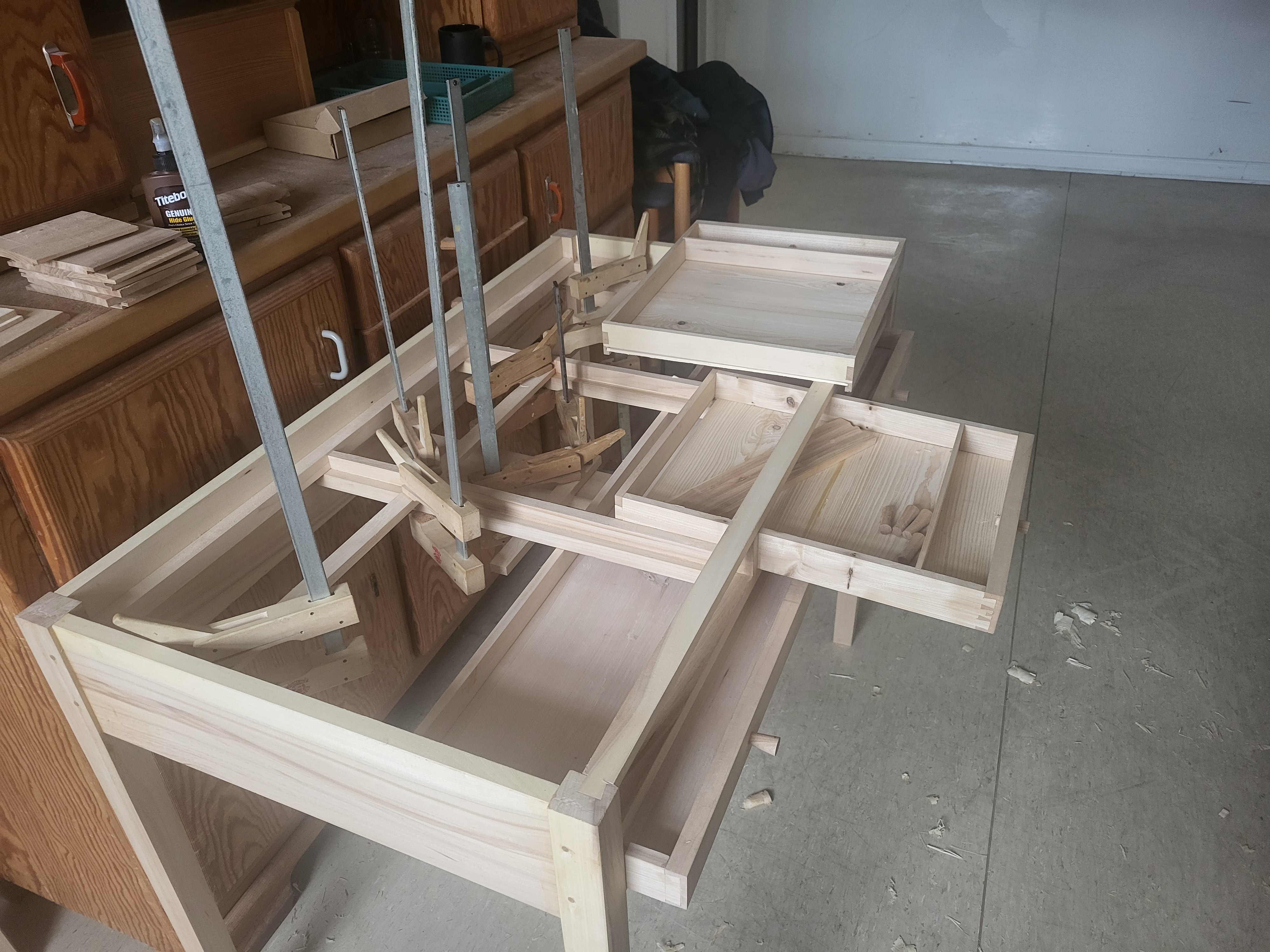

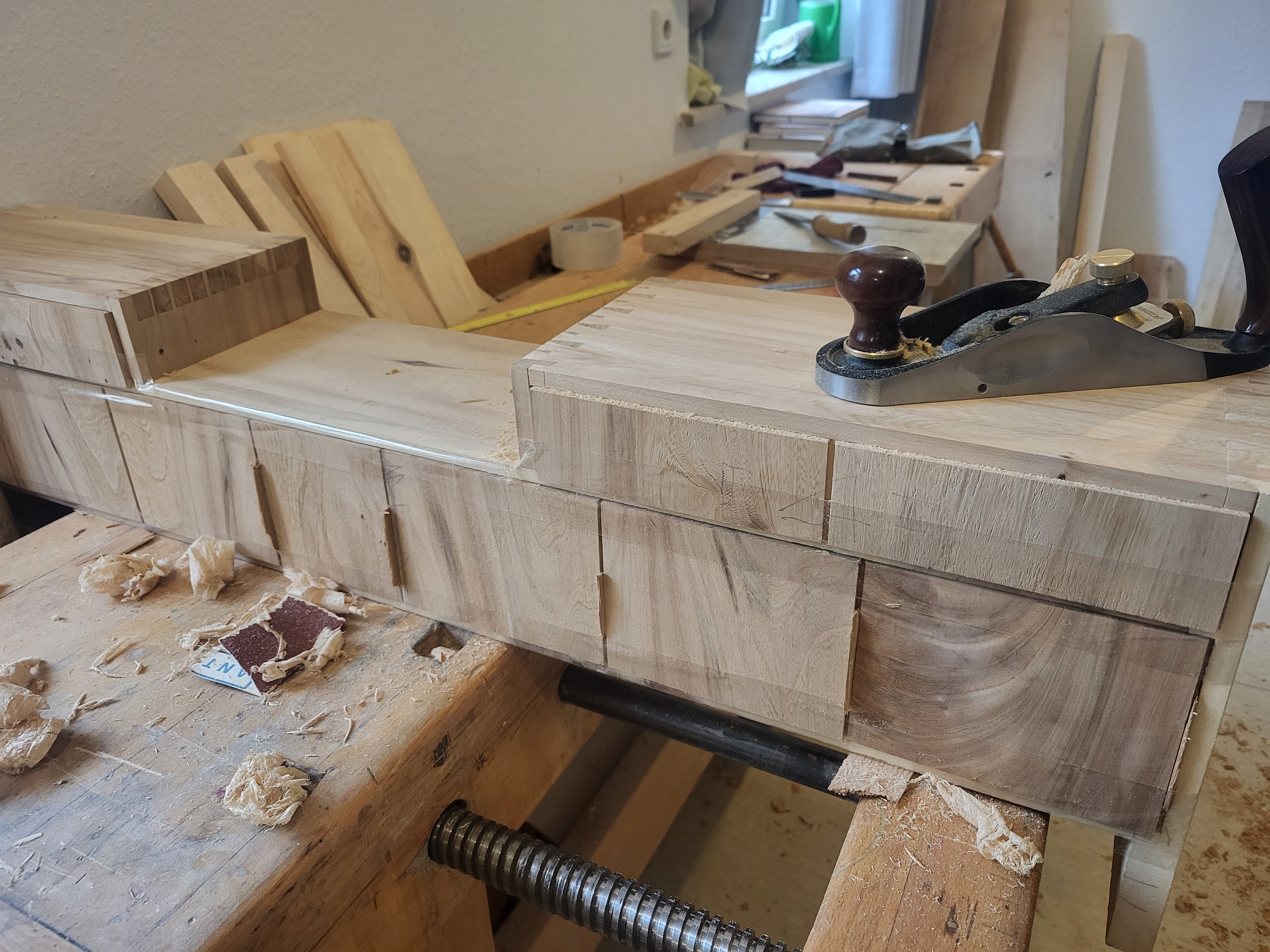

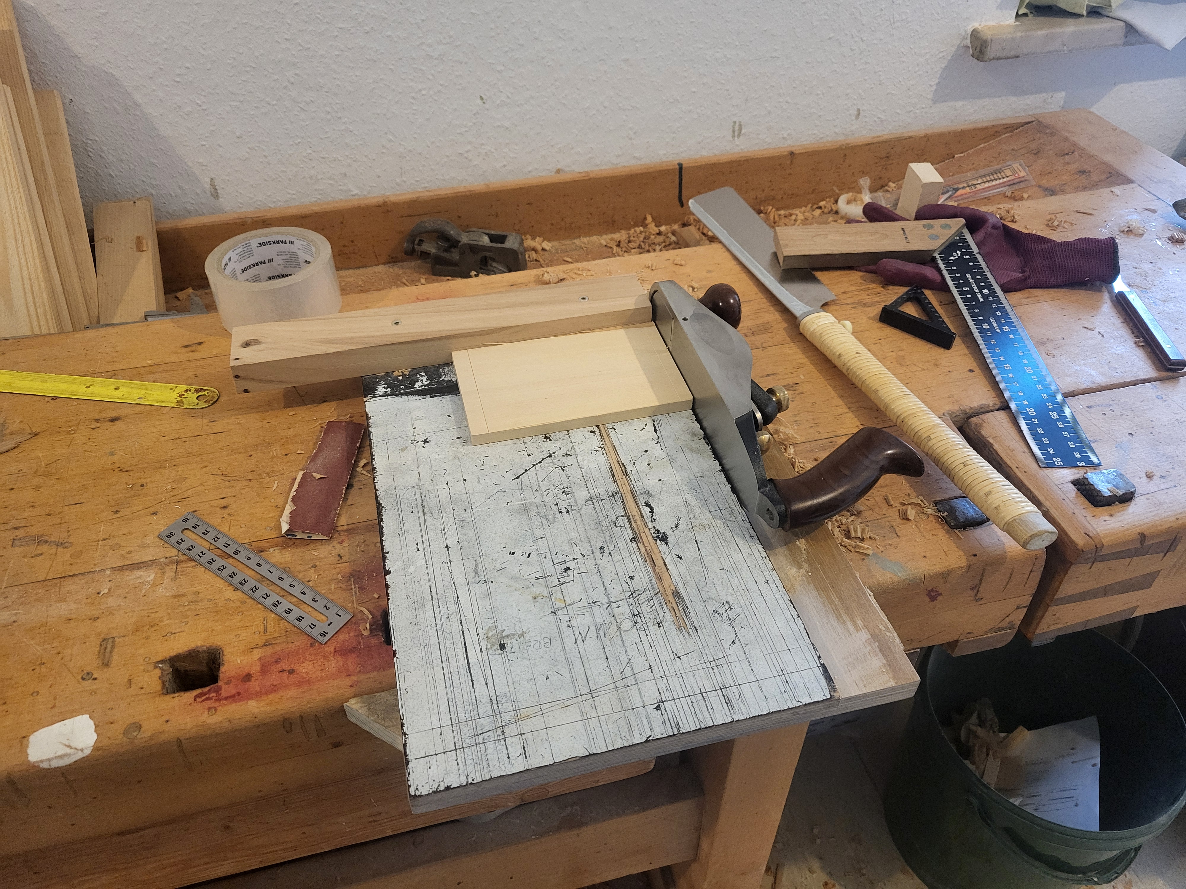

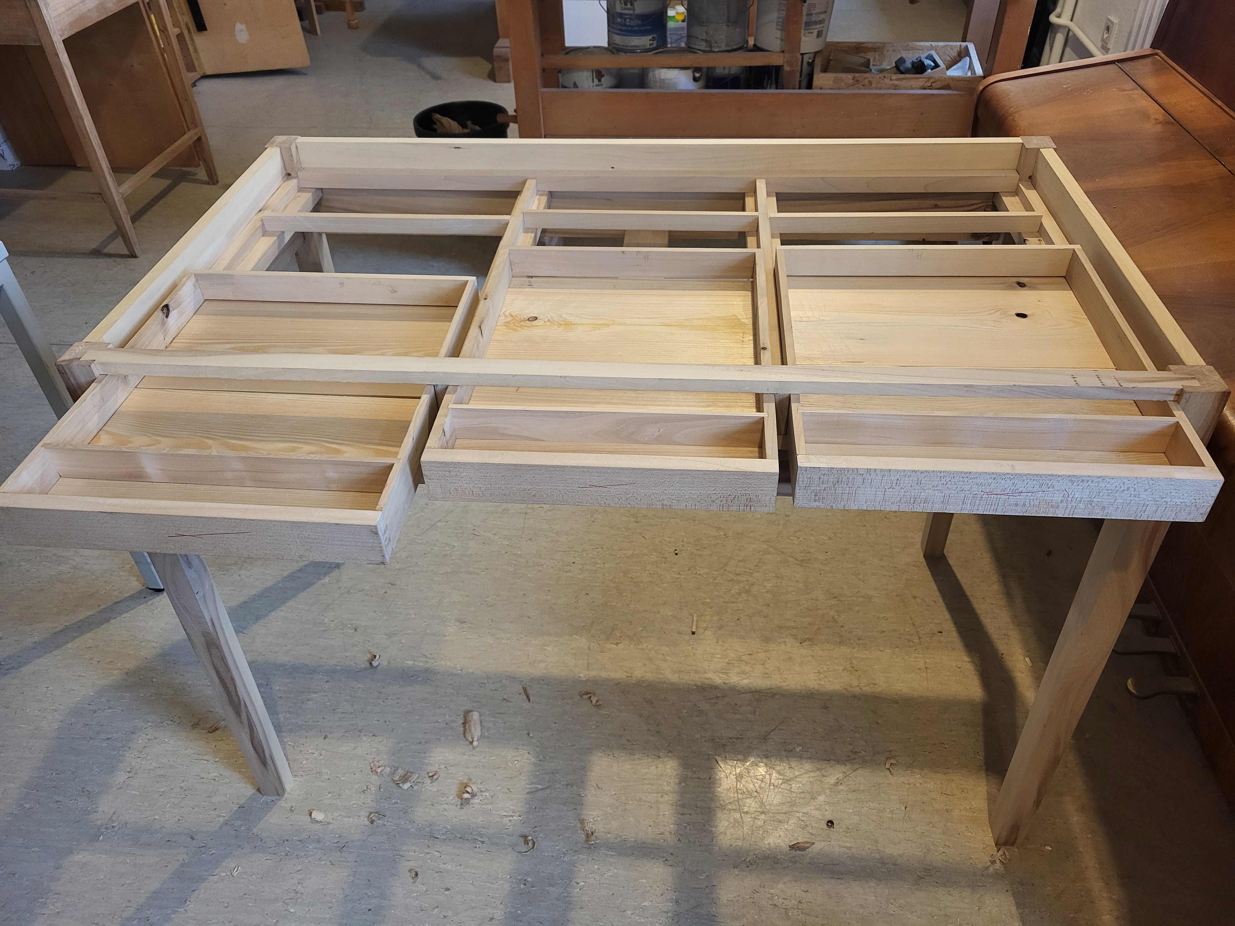

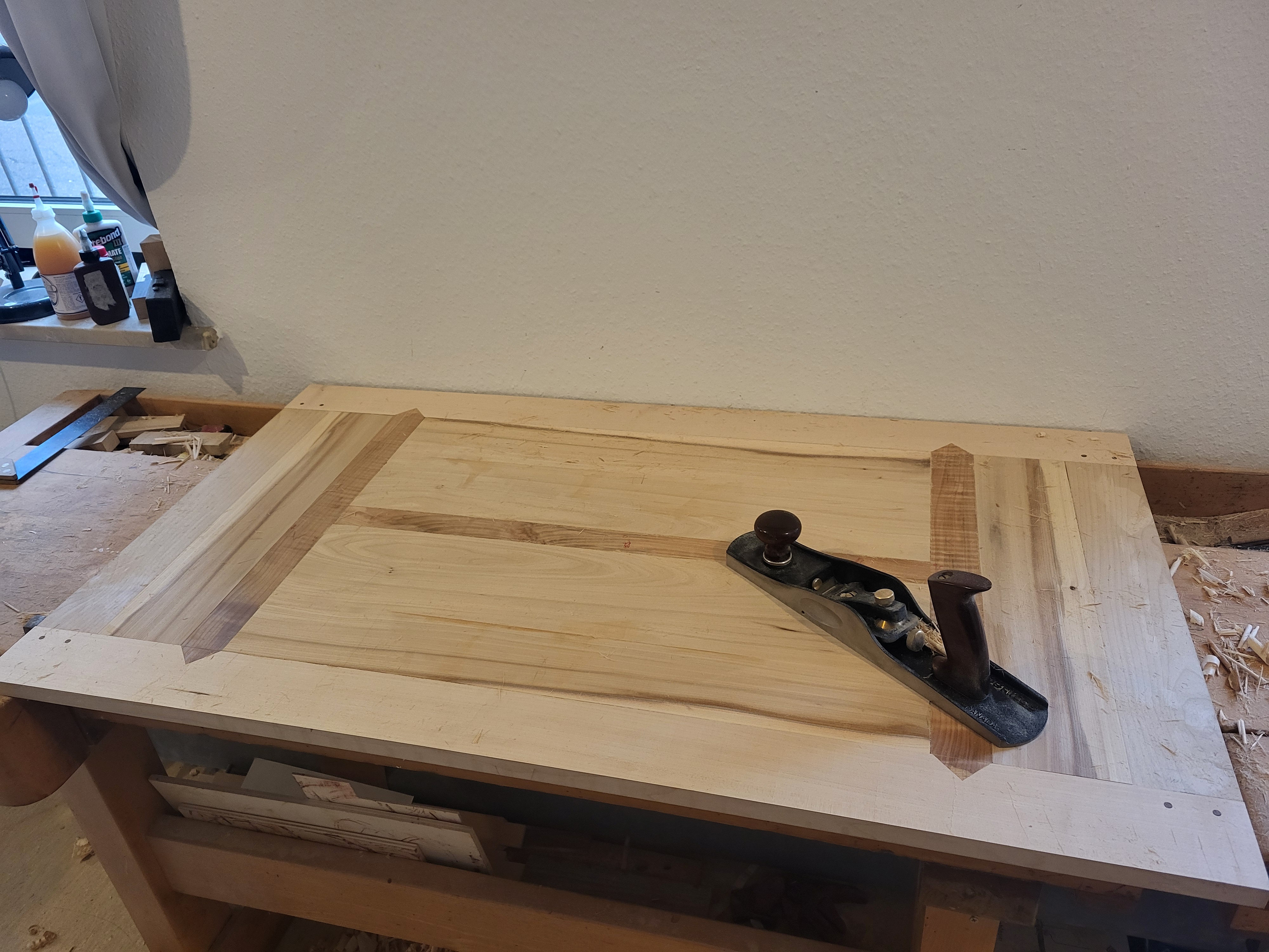

Und hier noch ein paar Bilder vom Bau des Schreibtisches.
Momentan baue ich einen Kleiderschrank...dort habe ich auch vom groben Fertigungsprozess ein paar Bilder gemacht..sprich auftrennen von Eiche...auch für die Füllungen in der Stollenbauweise. Aber bis der fertig ist...dauert es wohl noch ein paar Wochen.

Wow! Besten Dank für die vielen Fotos und die schönen Geschichten zu den ganzen Projekten! Ich find's super, dass Du da so vieles improvisiert hast und einfach Dein Ding gemacht hast!
Ich bin auch ein Freund der schlichten Formen und mir gefällt der Hocker aus Esche auch sehr! Dein Schreibtisch sieht auch richtig klasse aus - aber da wäre mir das Holzbild der Schreibtischplatte etwas zu wild und markant.
Spannend finde ich, dass Du bei dem Küchenschränkchen die Rahmen der Türen aus Pappel gemacht hast. Warum hast Du dort nicht auch einfach Ahorn verwendet?

Deine Projekte gefallen mir, genau das, was ich persönlich auch mag. Mein persönlicher optischer Favourit ist das Schränken mit indischem Apfel und die Umsetzung deiner Schreibtischplatte. Gerne mehr davon, sehr inspirierend.
