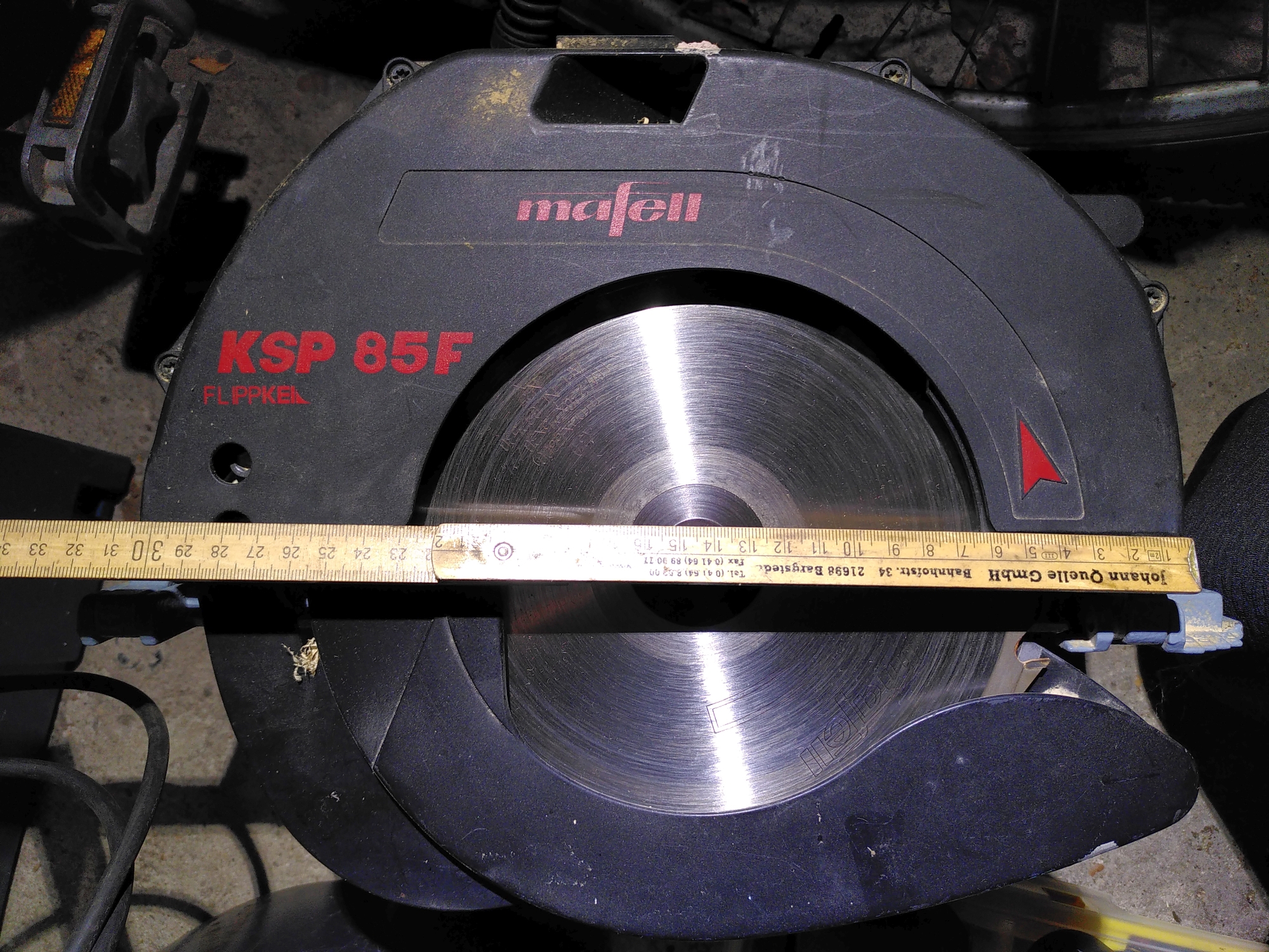

Re: Mafell KSP 65 auf 85 umrüsten
manch Ding braucht Weile bis es endlich in Angriff genommen wird...
Ich glaube nun alle passenden Ersatzteile gefunden zu haben, nur bei einem bin ich noch unsicher...
Könnte mir womöglich jemand, der/die eine KSP 85 zur Hand ein ähnliches Foto machen (mit dem Meterstab) wie ich hier drannhänge?
Laut Ersatzteilliste müsste auch eine neue Abdeckhaube bestellen, aber irgendwie scheint mir, dass es die selbe wäre...?
Naja, Bilder sprechen ja manchmal mehr als viele Worte
Moin Fabi,
ich habe vorhin nochmal schnell ein Foto meiner 85er Mafell gemacht. Reicht Dir das so? Meines Erachtens sehen die Abmessungen ziemlich identisch aus...
Stefan
PS: Deine kleine Mafell läuft super! Ich habe ihr noch ein neues Sägeblatt spendiert (das alte war schon reichlich stumpf und kommt mit der nächsten Fuhre zum Schärfdienst und für den Alltag hatte das auch zu viel Zähne) - aber ansonsten: Super!
Stefan
