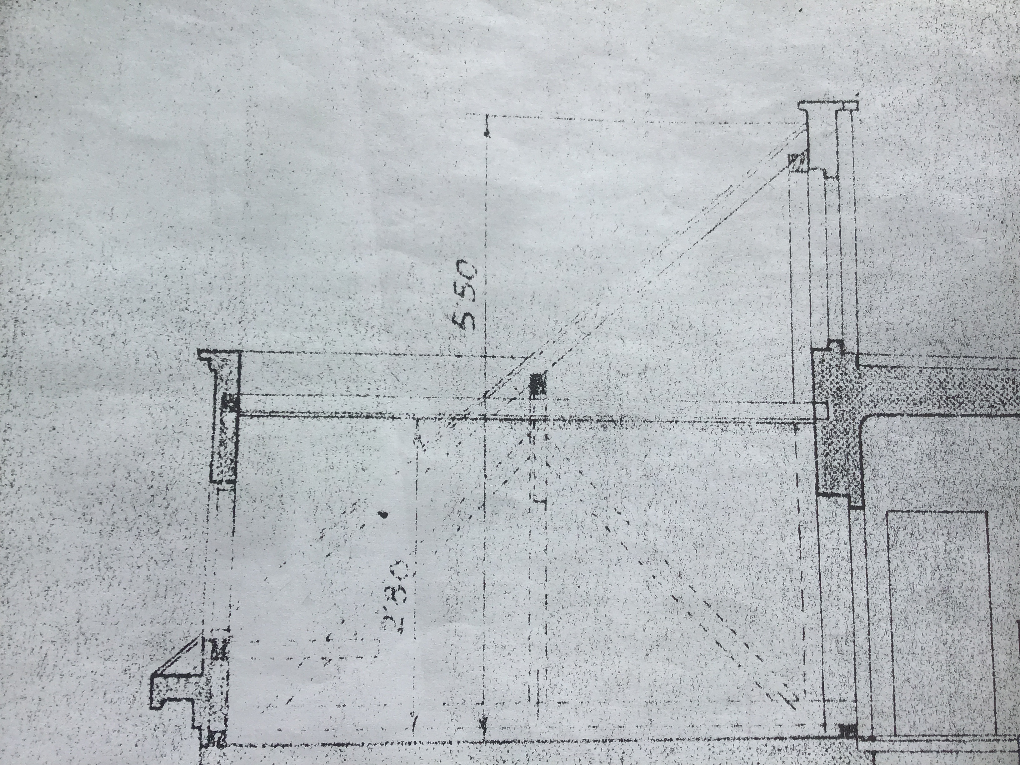

Liebes Woodworking Forum,
Ich wende mich an Euch in einer Frage zu Holzverbindungen, genauer Verstärkung eines Dachstuhls im Bereich Dachboden/Giebelwand ( ca 2,70m x 2,70m, mit Steildachneigung 42,5 Grad, Ausrichtung nach Norden). Hier hat ein Sturm ein Loch in die Giebelwand gerissen. Bereits das zweite Mal. Die Wand wurde bisher nur zugemauert. Das Gebäude befindet sich im EU- Ausland und mein Eindruck ist, dass hier irgend eine Art von Verstärkung nötig ist.
Um einen Einstieg zu finden hab ich das erste mal die KI benutzt. Dort wurde mir zu einer sog. „ T- Holzkonstruktion“ geraten, bestehend aus einem Haupt- und einem Nebenstiel, mit zwei Brustriegeln die von innen in Höhe 90cm und 180cm über 3 Gewindestangen mit der Giebelmauer verankert werden sollen und auch mit dem Dachstuhl, Macht das Sinn?
Die Giebelwand selbst ist zweischalig mit ca 25cm Außenschale aus Vollziegeln, dahinter befindet sich die Fachwerk Konstruktion des Dachstuhls und dahinter eine dünne Innenmauer, Insgesamt ist die Giebelwand ca 40cm dick (untere Etagen kein Fachwerk) Baujahr ist 1934.
Ich freue mich über jegliches feedback, vielen Dank und viele Grüße!!

Moin ???,
offen gestanden habe ich noch nicht so wirklich verstanden, wie die bisherige Situation bei Dir ist und was Du dagegen jetzt tun möchtest. Ein oder mehrere Fotos der Wand wären sicher hilfreich!
Du schreibst, die Giebelwand ist zweischalig mit einer 25er Außenschale aus Vollziegeln, dann Fachwerk, und dann noch eine dünne Innenmauer. Aber insgesamt ca. 40cm dick. Hmm, wie dünn soll die Innenmauer denn dann sein? Bei 25cm Außenschale plus Fachwerk (vermutlich 12cm?) blieben nur noch 3cm übrig für die die Innenmauer
Das passt also irgendwie nicht so wirklich mit den Abmessungen...
Die KI-Lösung verstehe ich auch nicht wirklich und halte hier KI auch echt nicht für sinnvoll. Da sind so viele individuelle Faktoren zu berücksichtigen - das kann eine KI nicht alles beachten.
Mein Tipp wäre: Such Dir ein vernünftiges Zimmerei-Unternehmen vor Ort und sprich mit denen!

Hallo Forest_Hills,
Du schreibst von "Loch in der Giebelwand" eines Fachwerkhauses, das zum wiederholten Mal aufgetreten ist und als Reparatur zugemauert wurde.
Zur Theorie erstmal:
so es sich um das Gefach handelt (das ist das, was zwischen den Fachwerkhölzern ist) - hier sollten ringsum Leisten/Latten auf das Holz genagelt sein, die erstens die Ausmauerung besser halten und zweitens offene Fugen beim Schwinden der Fachwerkhölzer verringern sollen. Die Steine müssen in dem Bereich natürlich ausgeschlagen sein.
Eingeschlagene und eingemörtelte Nägel in den Mauerfugen sind zwar nicht schön, sorgen aber ebenfalls für eine Art Verbund zwischen Holz und Gefach.
Ist das Gefach zu groß, daß es stabil ist, muß es verkleinert werden.
Zur Praxis:
hast Du Probleme damit, das vorhandene Problem zu erfassen und zu benennen und dazu künstliche Intelligenz nutzen müssen, solltest Du Dir Gedanken darüber machen, ob Du das Problem selbst praktisch angehen kannst.
Zu den Begrifflichkeiten im Fachwerkbau:
Brustriegel bzw. Brüstungsriegel sind waagrechte Hölzer auf Brüstungshöhe.
Stiele oder Ständer sind senkrechte Hölzer in Stockwerkslänge.
Eine T-Konstruktion ist eine Konstruktion, die ausschaut, wie ein `T´.
Zur Stabilität im Fachwerkbau:
es geht darum, unverschiebliche Dreiecke herzustellen. Dazu braucht es diagonale Hölzer.
Recht-oder Vierecke, Rahmenecken usw. bekommt man mit händischen Mitteln ohne Diagonalen niemals stabil und steif.
Gruß, Andreas
