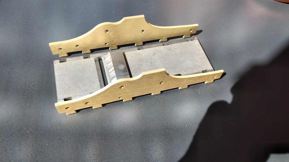

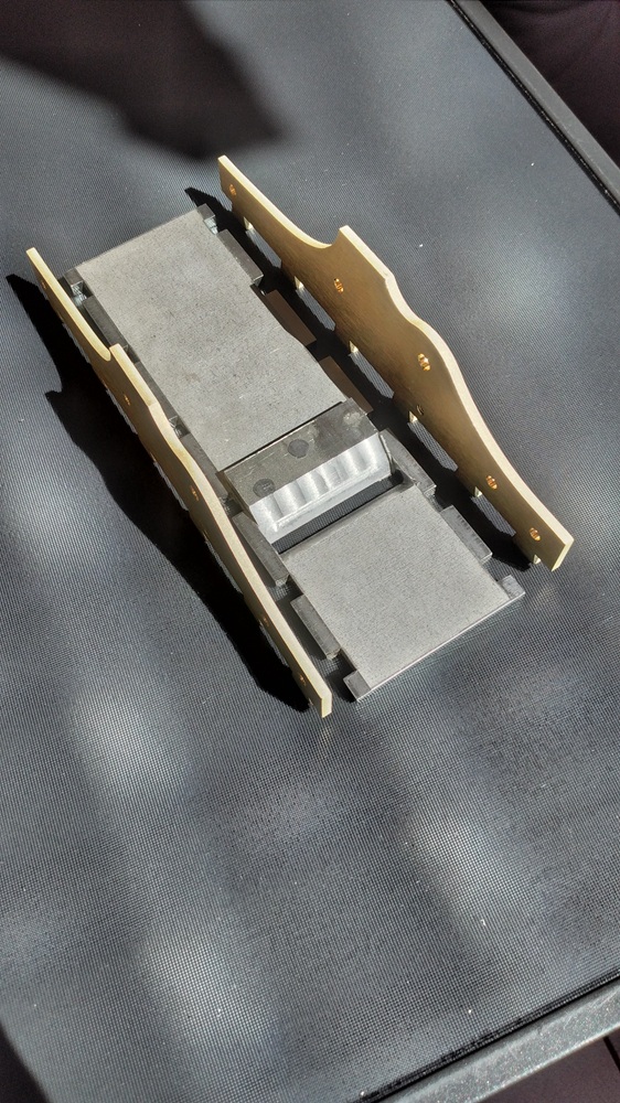

Eine Frage hätte ich an Uwe: Ist es sehr langwierig, die überstehenden Enden der Schwalbenschwänze oder auch die Schrauben und Nieten bündig zu schleifen? Das sieht ja später wirklich toll aus wie eine Ebene Fläche.
VG Thomas
Beiträge: 1349
Re: A11 Mitre Abschluss
Ein Gruß in die Runde,
nun eine schnelle Antwort auf offene Fragen
1. Die maschinelle Bearbeitung ist ca. 10% - 90% ist Handarbeit
2. Die Maschinenunterstützung ist auch mit einer guten Werkstattausrüstung machbar. Voraussetzung sind aber gute Handwerkzeuge für die händische Bearbeitung.
3. 60% der Arbeitszeit geht bei mir in die Oberflächenbearbeitung. Da sich die Zeiten aber nicht in zügigem Ablauf ergaben kann ich keine genaueren Angaben machen. Nicht umsonst habe ich sie aber als Fronarbeit tituliert.
4. Da ich noch einen Hobel in Arbeit habe, zeige ich mal die Ausgangssituation für das nächste Werkzeug.
20260724_153916 redz.jpg (258.93 KiB) 1888 mal betrachtet
20260724_153937 redz.jpg (202.62 KiB) 1888 mal betrachtet
Es ist eine unbearbeitete Ausgangsbasis die nun mit Messwerkzeugen auf Winkeleinstellungen angezeichnet werden und dann mit Feilen und Schleifsteinen und unterschiedlichen Schleifmedien roh zugerichtet werden. ...... .
