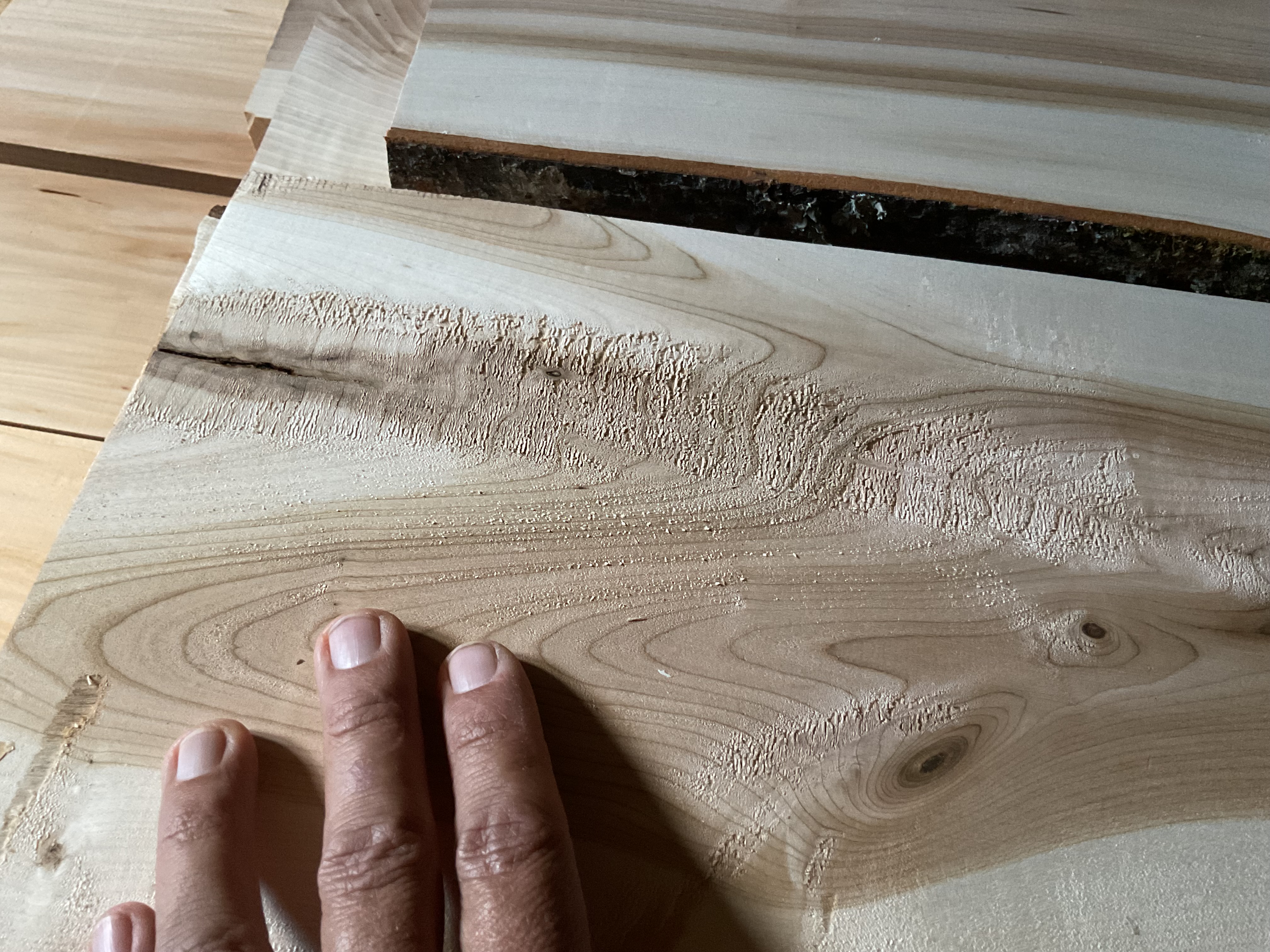

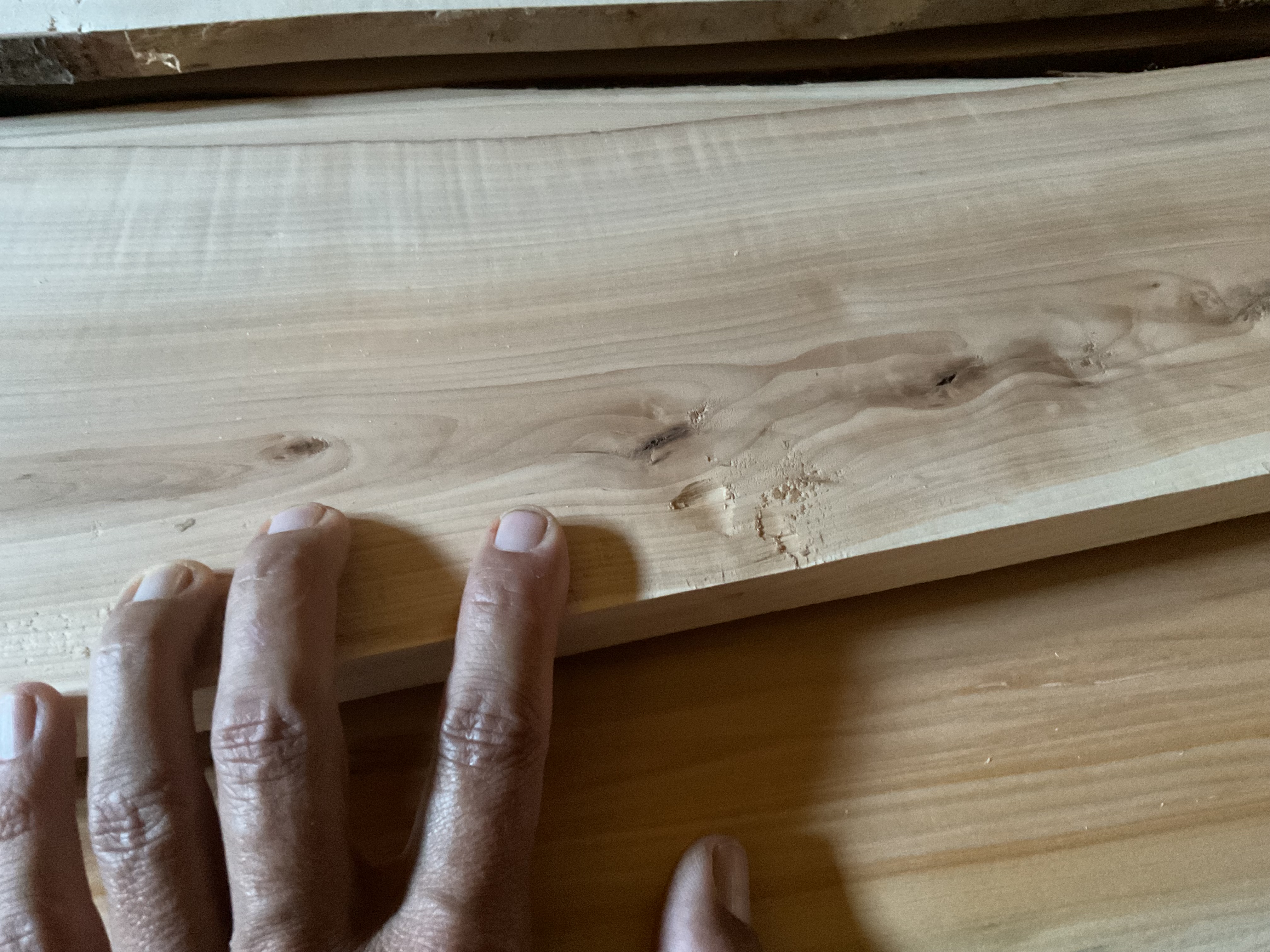

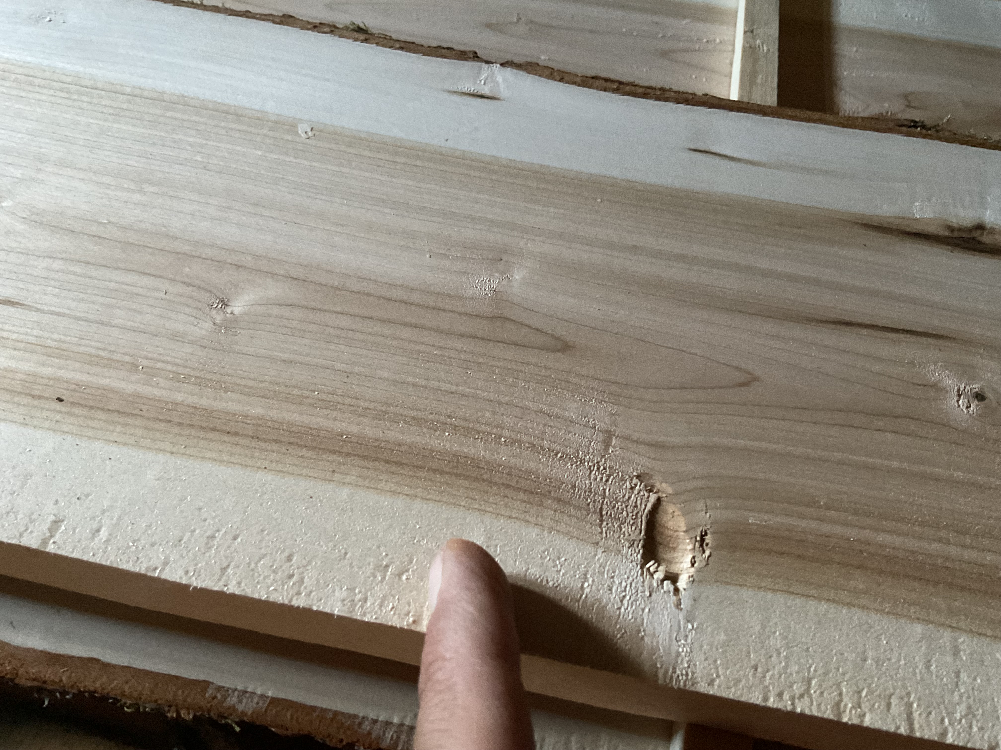

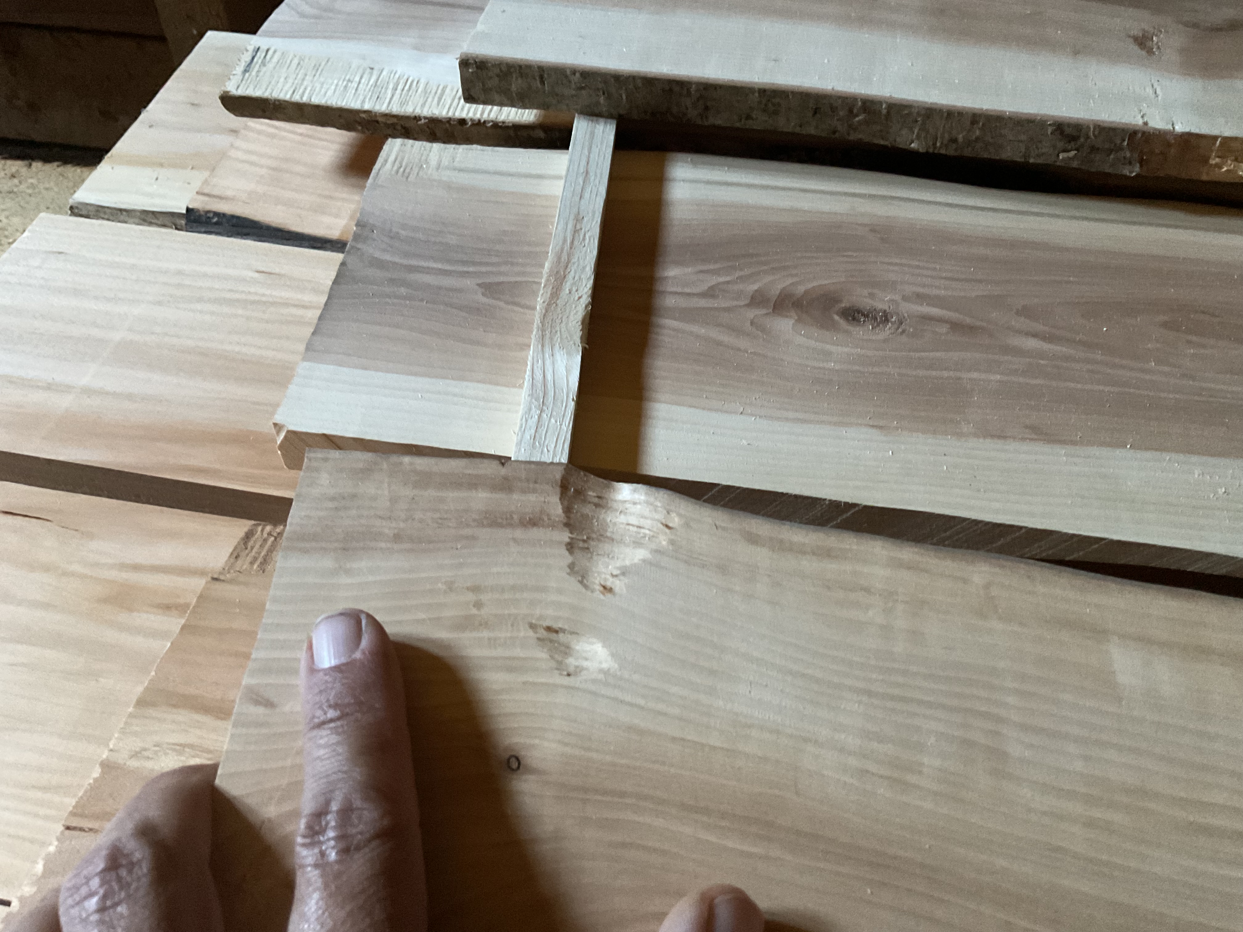

Heute konnte ich einige Fotos machen die ich hier mal mit anhänge, mit Finger als Grössenvergleich. Hmm, die Reihenfolge ist jetzt leider verdreht - also am besten von unten nach oben anschauen
Die Dicke für dieses Projekt ist fertig 18mm.
Mit den Bildern ist mein Problem womöglich klarer geworden: Die neuen Messer schlagen mir diese tiefen, nicht ausschleifbaren Löcher ins Holz - was mir bei den stumpferen Messern (mehere verschiedenen Sets ausprobiert) nicht oder zumindest deutlich weniger extrem passiert.
Ich kann damit leben, diese rauhen Stellen aus zu schleifen die für stumpfe Messer tüpisch sind. Aber irgendwie scheint es mir doch sehr seltsam, dass ich neue Messer erst mal etwas von ihrer Schärfe entledigen muss, bevor ich damit feine Arbeiten ausführen kann...!?
Sodenn, soweit erst mal - ich wünsche ein gemütliches Wochenende in die Runde - Fabien

- Hier ist schön zu sehen: das Loch entstand mit den scharfen Messern. Danach habe ich zwei-drei mm mit den älteren messern abgeholbelt. Das Loch ich nicht grösser geworden, sodern hat dementsprechend 2-3-mm Tiefe verloren, dafür sind wegen der nicht scharfen Messer die rauhen Stellen entstanden.
- IMG_0134.jpeg (2.8 MiB) 8073 mal betrachtet
- Hier das Hobelbild an kompliziertem Holz mit älteren Messern - das ist klar, das kommt vom Holz und den nicht ganz scharfen Messern. Damit kann ich leben, da muss dann nochmal der Handhobel oder die Schleife drüber.
- IMG_0133.jpeg (3.09 MiB) 8073 mal betrachtet
- Hier die grossen Ausrisse mit scharfen Messern
- IMG_0132.jpeg (2.6 MiB) 8073 mal betrachtet
- Nochmal mit schrfen Messern
- IMG_0131.jpeg (2.6 MiB) 8073 mal betrachtet

Hallo Fabi,
MaxS hat aus meiner Sicht eine ganz wichtige Feststellung gemacht:
Warum das manchmal mit stumpferen Messern kleinere Ausriße macht, kann ich Dir leider auch nicht sagen.
Evtl. "packt" das scharfe Messer in Verbindung mit dem Vorschub anders an, als ein stumpferes Messer an der gleichen Stelle (wird evtl. mehr "durchgedrückt").
Der Span wird evtl. anders abgenommen, wegen des Faserverlaufs wird dann evtl. mehr vom Holz mit "rausgerissen"?
Generell wirkt sich auch bei maschinellem Hobeln der Faserverlauf des Holzes (im Bereich von Ästen, auf-/absteigende Faser usw.) ähnlich aus, wie beim Handhobeln.
Die Verhältnisse an Schneide und Holz sind ähnlich (z.B. Vorspalt).
Aus meiner Erfahrung kann ich sagen, daß HSS-Messer bei schwierig zu bearbeitenden Hölzer (z.B. Fichte) ein saubereres Ergebnis bringen, als HM-Messer.
Und eher dickere Streifenhobelmesser ein besseres, als dünne Systemhobelmesser.

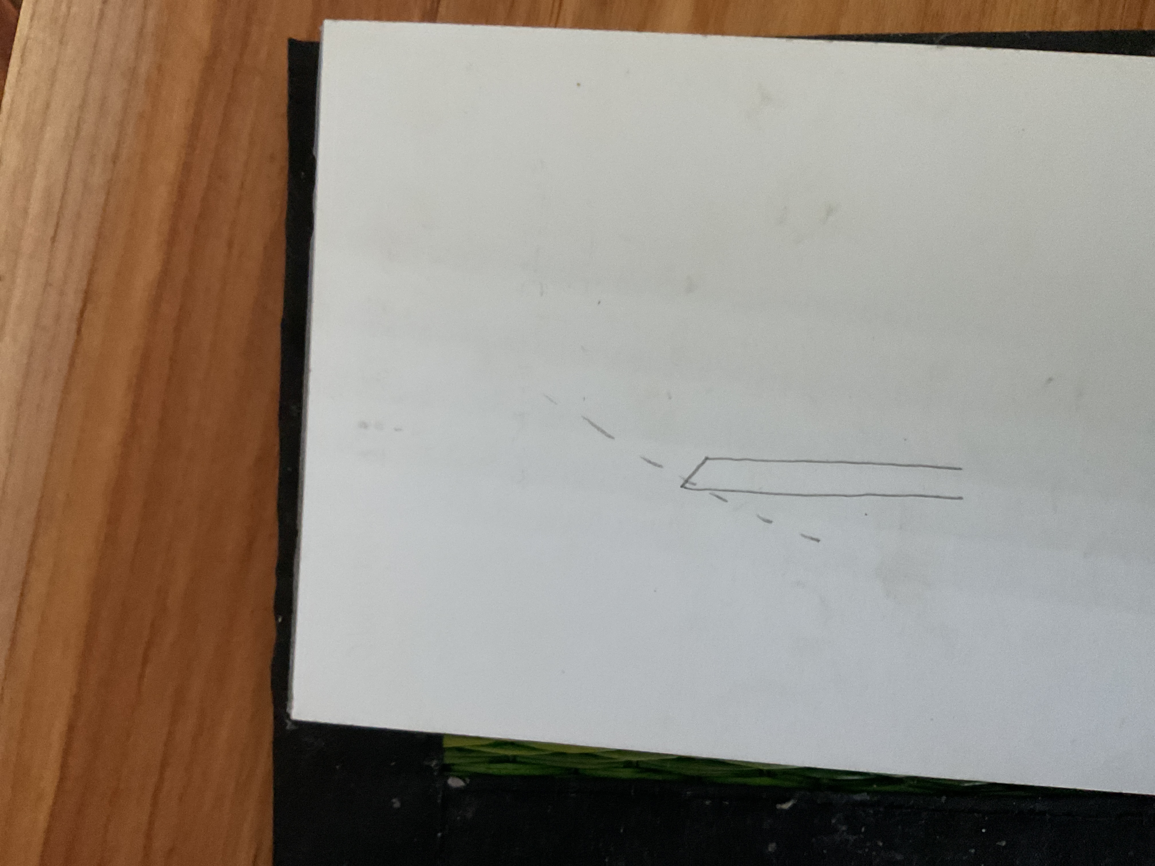

Moin - habt Dank für Eure Antworten
Habe noch einmal alle Einstellungen korrigiert, auch die Messer versucht besser einzustellen... Es hilft nicht wirklich, die grossen Ausrisse entstehen immer noch, wenn auch weniger (womöglich liegt es aber eher am Holz, gestern kam viel Harzige Kiefer drann, die ist je eher weniger das Problem). UNd ja, seltsam aber war, bei älteren Messern passiert das nicht oder viel weniger.
Das es vielleicht am geänderten Schnittwinkel liegen könnte scheint mir am plausibelsten zu sein. Hab schon mit dem Gedanken gespielt die Messer vor Gebraucht kurz über den Abziehstein zu ziehen um dort (wie in etwa in Friedrichs Schärfmethode für Handwerkzeuge) an der Spitze den Schnittwinkel etwas zu mindern. Mal schauen, vielleicht probiere ich es bei Gelegenheit einfach mal aus.

Ich weiß nicht, wie viele Leute das tatsächlich tun, aber in Nordamerika gilt es als allgemein anerkannt, dass das Schleifen und/oder Honen einer „Rückfase“ an Hobelmessern die Oberflächenqualität bei Brettern mit schwieriger Maserung verbessern kann. Vielleicht sind Sie auf dem richtigen Weg, wenn Sie davon sprechen, die Klingen unterschiedlich zu honen. Es scheint dir nichts auszumachen, die Messer in den Messerkopf ein- und auszubauen. Daher könnte es sinnvoll sein, einen separaten Satz mit deutlicher Rückfase nur für schwierige Situationen bereitzuhalten?
Ich habe für meine Metallhobelmaschine einen separaten Messerkopf angefertigt, der das Rotoles-System nachbildet.
Und da ich in der Werkstatt eine Breitbandschleifmaschine habe, musste ich die Option mit der Rückfase noch nicht ausprobieren. Vielleicht kannst du darüber berichten?

@ Holzkopf: Ja, auf dem unteren Foto sind zwei Hölzer zu sehen, das hintere ist mit dem selben Messer gehobelt wie das vordere, also beides mit ganz frischen, scharfen Messern. Wie schon geschrieben, beim letzten Durchlass habe nur einen oder einen halben mm abgenommen, daran sollte es also nicht liegen. Und auch die Maserung ist wie auf dem Bild zu sehen nicht extrem wild... Das Brett auf dem unteren Foto mit dem grossen Ausriss ist Traumkirsche.
@ justplanesteve: Das ist ja eine interessante Idee. Nur zum Verständniss: meinst Du das so, wie auf dem Foto zu sehen - die gestrichelte Linie ist so zu sagen der Schleifstein..? Das käme ja im Prinzip dem ähnlich, wenn beim Handhobel mit Fase oben der Schnittwinkel verändert wird...
Einen sommerliche Nachmittag in die Runde - Fabien
