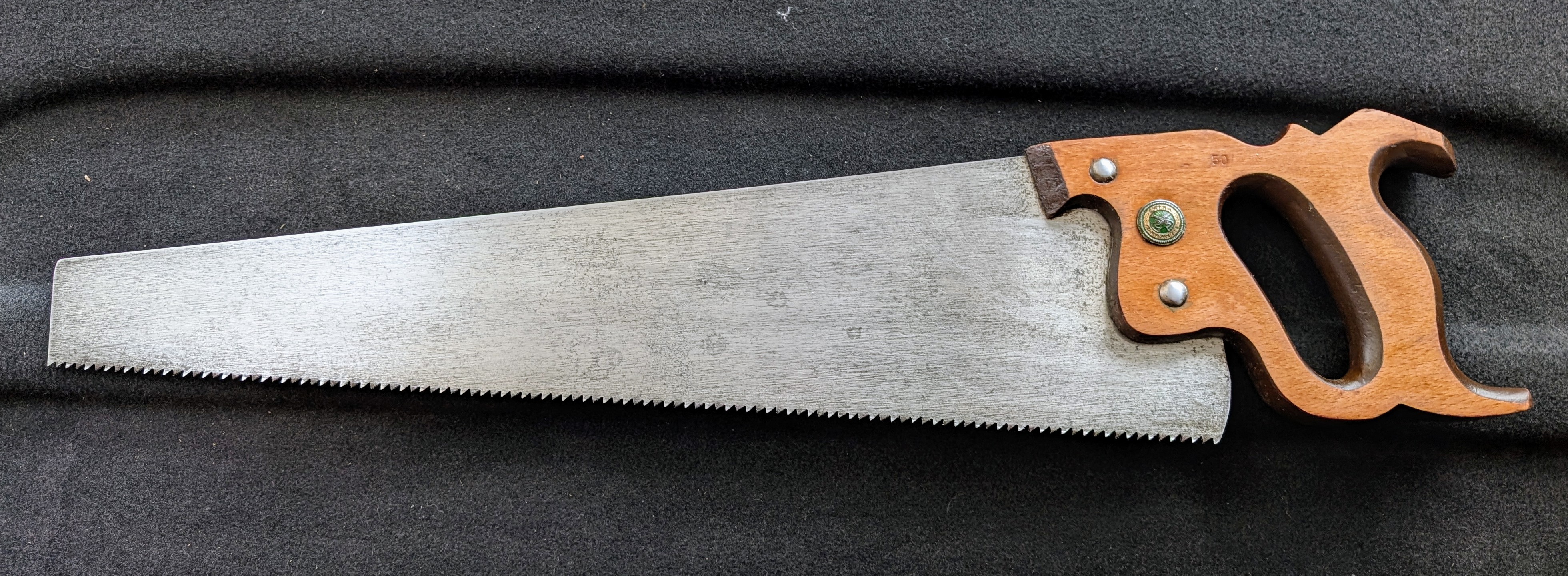

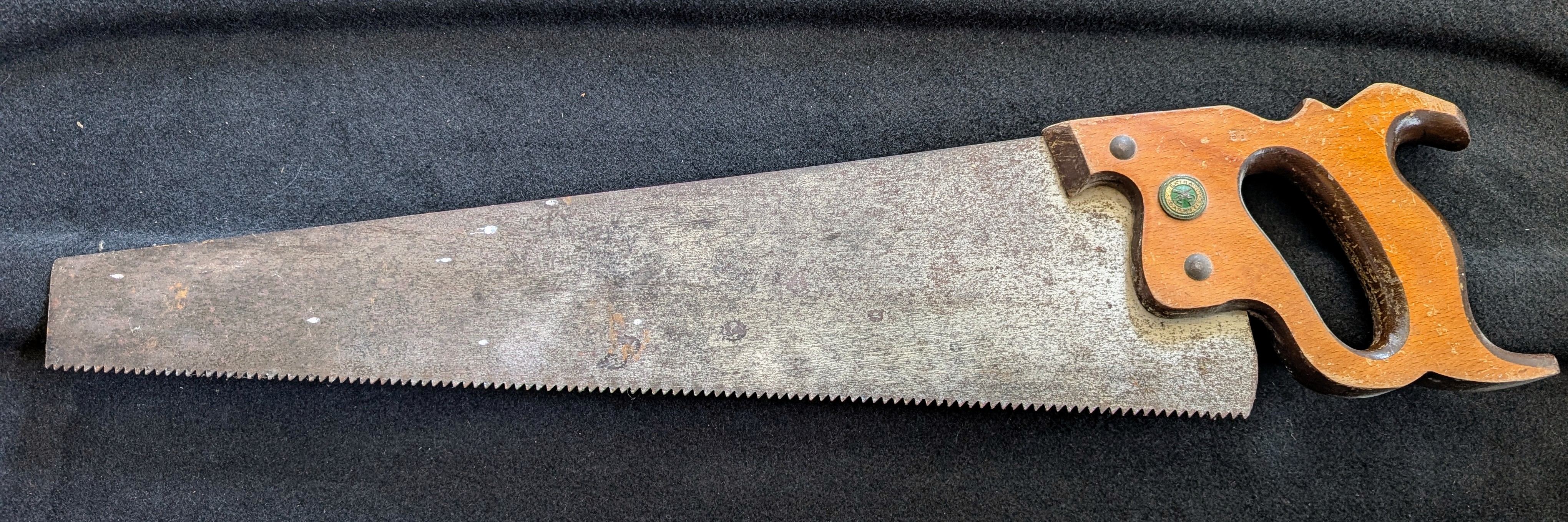

hier ist mal wieder ein Restaurationsobjekt vom Flohmarkt für diejenigen, die sich für sowas begeistern können. Ich habe echt genug Sägen, aber für 2 Euro konnte ich die nicht liegen lassen. Sie war nur etwas rostig und hatte die obligatorischen Farbflecken auf dem Griff. Dank des Werkzeugmuseums von Wolfgang Jordan konnte ich sie der Firma Koch & Pohlmann aus Wuppertal zuordnen.
Der Griff ist echt bequem und passt gut zu meiner Hand, deswegen habe ich den im Wesentlichen so gelassen samt der zweifarbigen Lackierung (den hellen Teil habe ich allerdings überwiegend abgeschliffen und mit Schellack und Wachs neu gemacht). Die Nieten waren etwas locker, mit ein paar beherzten Hammerschlägen war das aber behoben. Die Oberfläche der Nietköpfe gefällt mir nicht so, ich habe etwas Rost entfernt und dabei wohl eine Messingschicht (?) vom Galvanisieren teilweise freigelegt. Man könnte noch unter der Lupe mit dem Dremel drangehen, das habe ich mir aber gespart.
Damit ich nicht über jede Säge Buch führen muss, schärfe ich Querschnittsägen alle mit 10 Grad Rake, 20 Grad Fleam, so auch diese hier. Sie schneidet nun wieder schnell und geradeaus, so wie es soll.

Hallo Christoph, mir gefällt das sehr, was Du aus der Säge gemacht hast! Wie lang ist die? 45cm?

Moin Christoph,
die hast Du wirklich toll aufgearbeitet! So viel, dass sie wieder gut aussieht und es Spaß macht sie zu benutzen - und gleichzeitig aber auch nicht zu sehr aufgehübscht. Sie darf ja ruhig etwas Patina haben. Aber so macht sie den Eindruck, dass man sie gerne in die Hand nehmen mag zum Sägen... :)
Auf dem Griff ist ja eine 50 eingestanzt. Ist sie dann vielleicht 50cm lang?

Hallo Pedder, hallo Stefan,
danke für die freundlichen Kommentare :).
Das Sägeblatt ist tatsächlich 50 cm lang.
