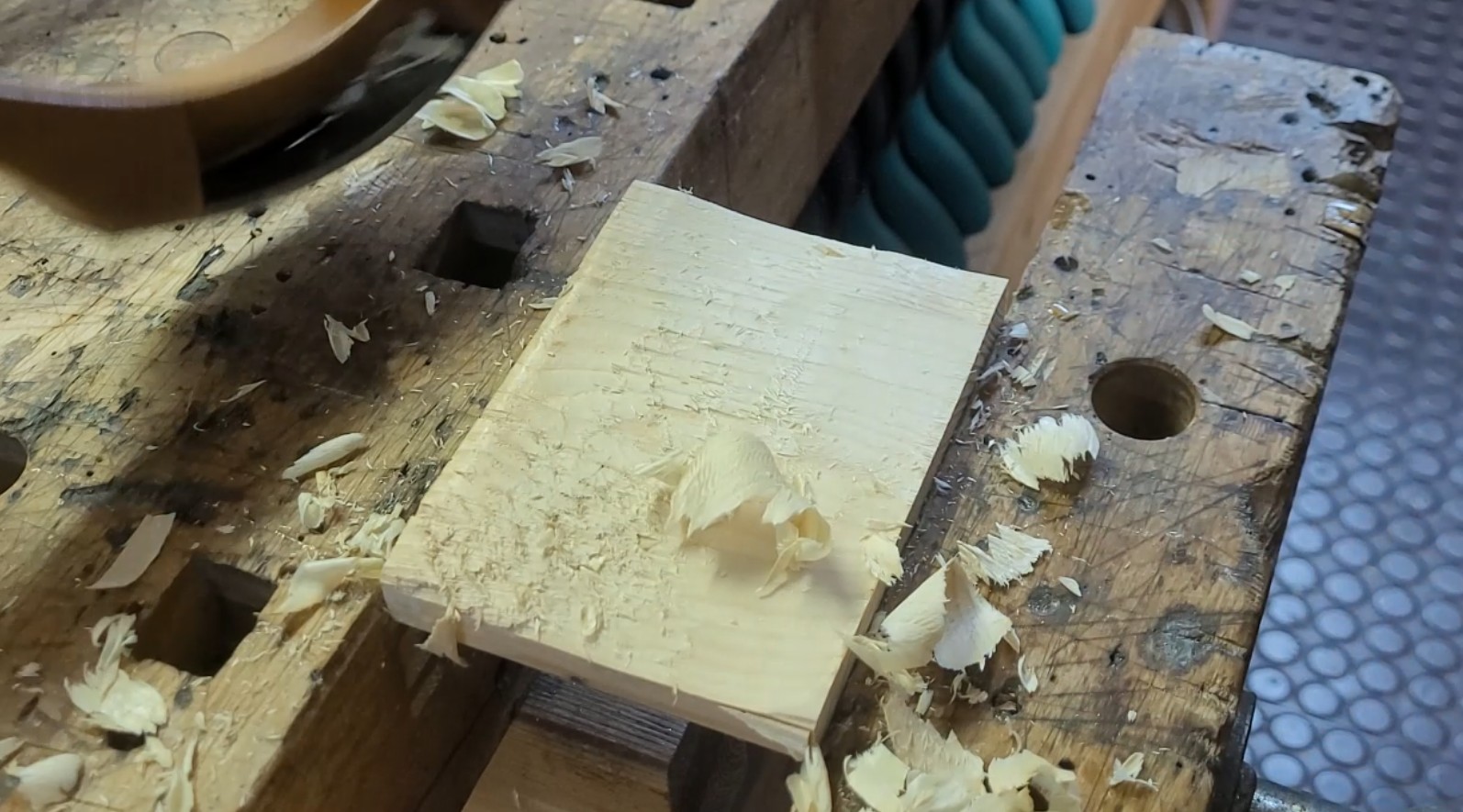

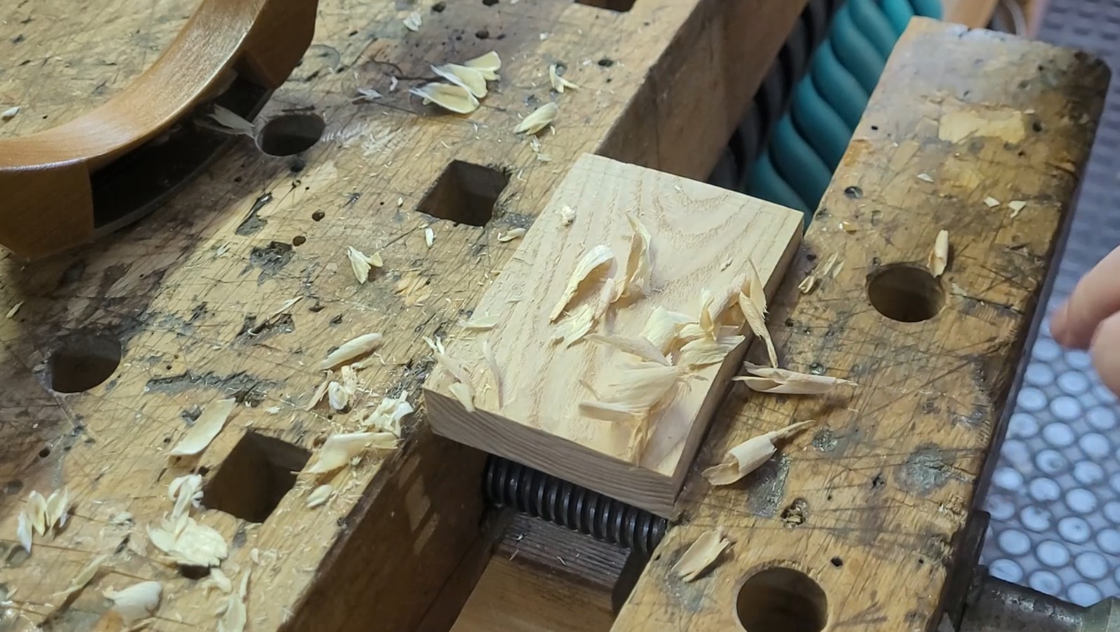

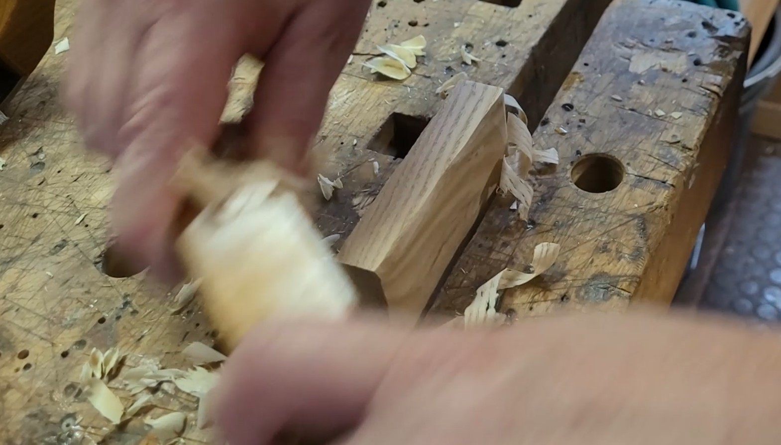

Re: Travisher
Beitrag von Michael2024 »
Pedder hat geschrieben: Sa 2. Mai 2026, 07:14 Magst Du mal zeigem, wie sie arbeiten?
Hier sind schon mal ein paar Fotos aus den Videos, die ich eigentlich gerne hochladen möchte. Aber das scheint nur über den Umweg von YouTube zu gehen.
Man kann wenigstens die Späne erkennen. Durch Fichte/Kiefer gehen die drei Hobel wie durch Butter. Bei Esche muss man schon etwas mehr "schieben".
