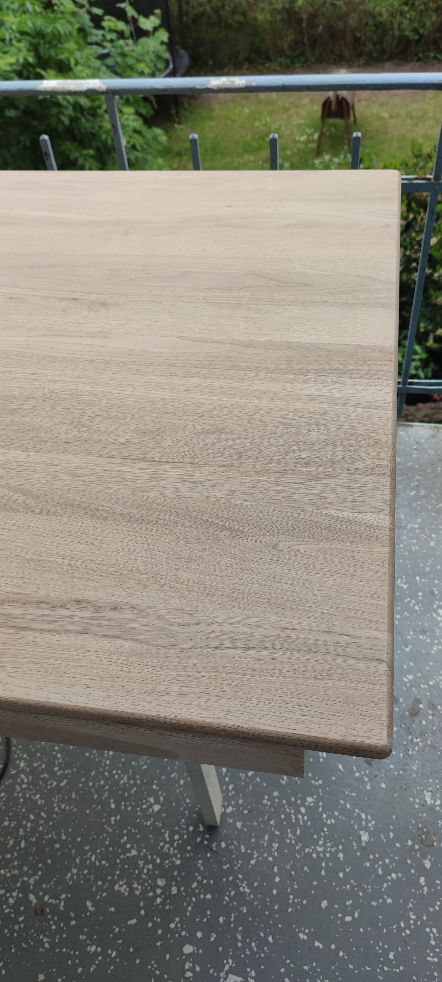

Re: Eichentisch mit pigmentiertem Öl behandeln
Guten Morgen,
das Bild zeigt, dass das Öl verschieden aufgenommen werden wird.
Zudem habe ich mir (nachdem Max mir den Tipp gegeben hatte) zwei Leinöllasurfarbproben von Reine Leinölfarben bestellt. Ich habe die Idee vom Färben immer noch nicht ad acta gelegt, obwohl einige jetzt bestimmt denken, dass das nicht klug ist..... Die Proben habe ich geöffnet, aber -aus lauter Respekt - an den Kufen noch nicht losgelegt, weil das Abschleifen eine Sisyphos Arbeit ist.
Sollte ich -Eurer Meinung nach- noch mal mit dem 80er und dann 120er über die Platte schleifen, bis alles heller ist? Und wie stelle ich sicher, dass die Kanten nicht "noch eine Breitseite" abbekommen?
Bitte lacht nicht, aber ich bin wirklich ein "bloody beginner".
Annette
P. S. Ich habe nur mit 80er und danach 120er geschliffen. Sollte ich noch auf 180 hochgehen? Aber das wird den Schleifunterschied am Rand doch gewiss nicht mindern...
P. S. S. Oder sollte ich jetzt "händisch" weiterschleifen?
Annette

Mmh, das Bild hätte ich jetzt so nicht erwartet. Wenn die hellsten Stellen jetzt nach dem Wässern am dunkelsten sind, kann das eigentlich nur bedeuten, dass auf der restlichen Platte noch Reste der vorherigen Oberfläche vorhanden sind. Das Wasser/Spiritus konnte nur wenig einziehen. Das muss runter! Sonst wird auch dein Öl, gefärbt oder ungefärbt, nicht einziehen. Das wird, insbesondere bei eingefärbten Öl eine sehr unschöne, streifige Oberfläche.
Schleifen reicht bei Eiche bis 120. 180 schadet aber auch nicht, insbesondere, wenn man vom 120er noch Schleifspuren erkennt. Bei 120er wird aber die Einfärbung intensiver. Da kann man durch den Schleifgrad auch etwas steuern. Proben wären dabei nicht verkehrt um das farbliche Ergebnis beurteilen zu können.
Gruß Michael
Danke Michael,
das hilft schon mal weiter.
Heute kann ich den Exzenter unmöglich anwerfen, sonst töten mich womöglich die Nachbarn. Dabei würde ich gerne weiter machen....
Also noch mal mit 80er am Rest der Platte weiter arbeiten, danach mit 120er Nacharbeiten und eventuell mit 180er abschließen. Was mache ich aber mit den Übergängen?
Annette
Annette

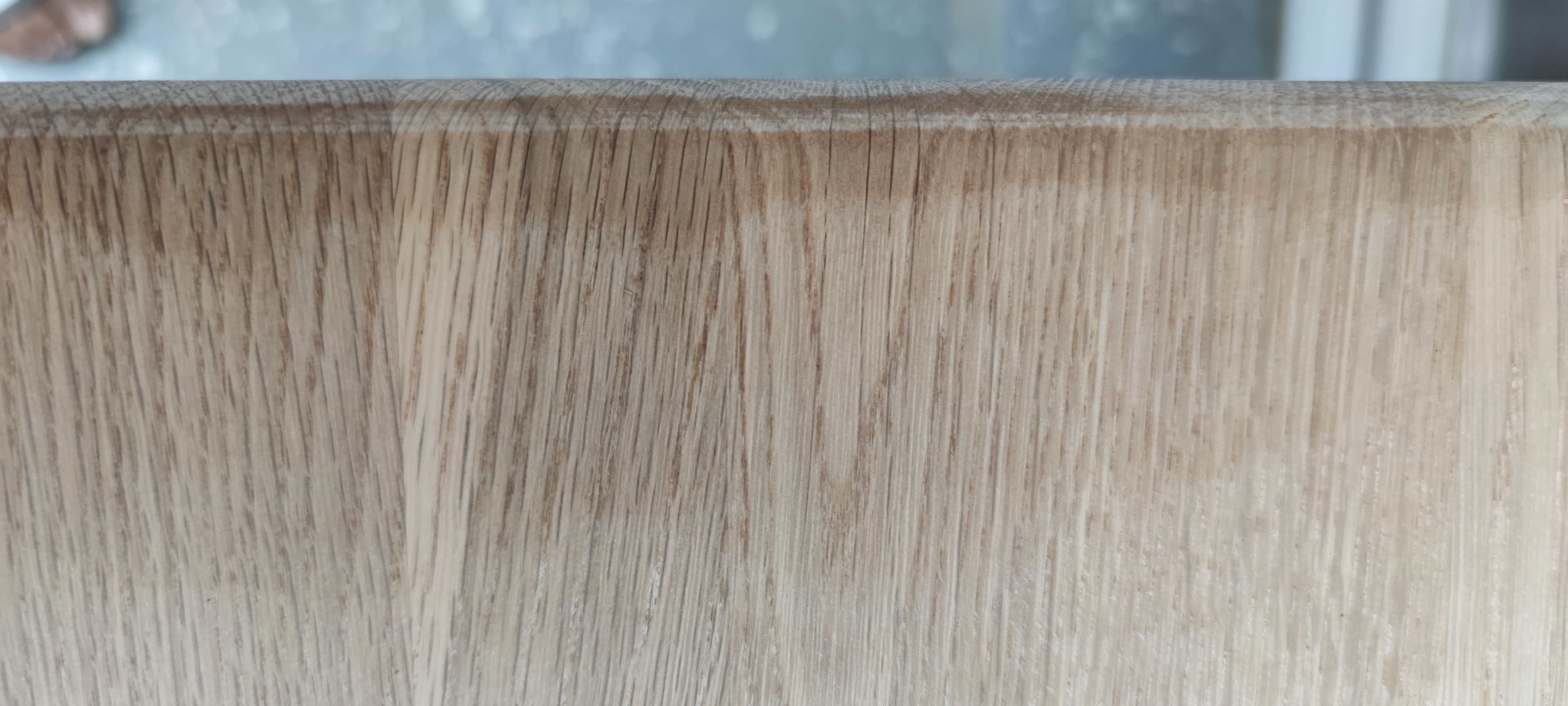

Ich melde mich mit einem neuen Bild. Jetzt ist alles angeglichen und das Öl runter.
Jetzt kommt die schwierige Frage, was auf die Platte drauf kommt.

Hallo Annette,
Wow, das sieht doch richtig gut aus!
Ich würde Leinölfirnis verwenden, wie oben schon empfohlen...
Schöne Grüße und viel Erfolg
Stefan
Stefan
