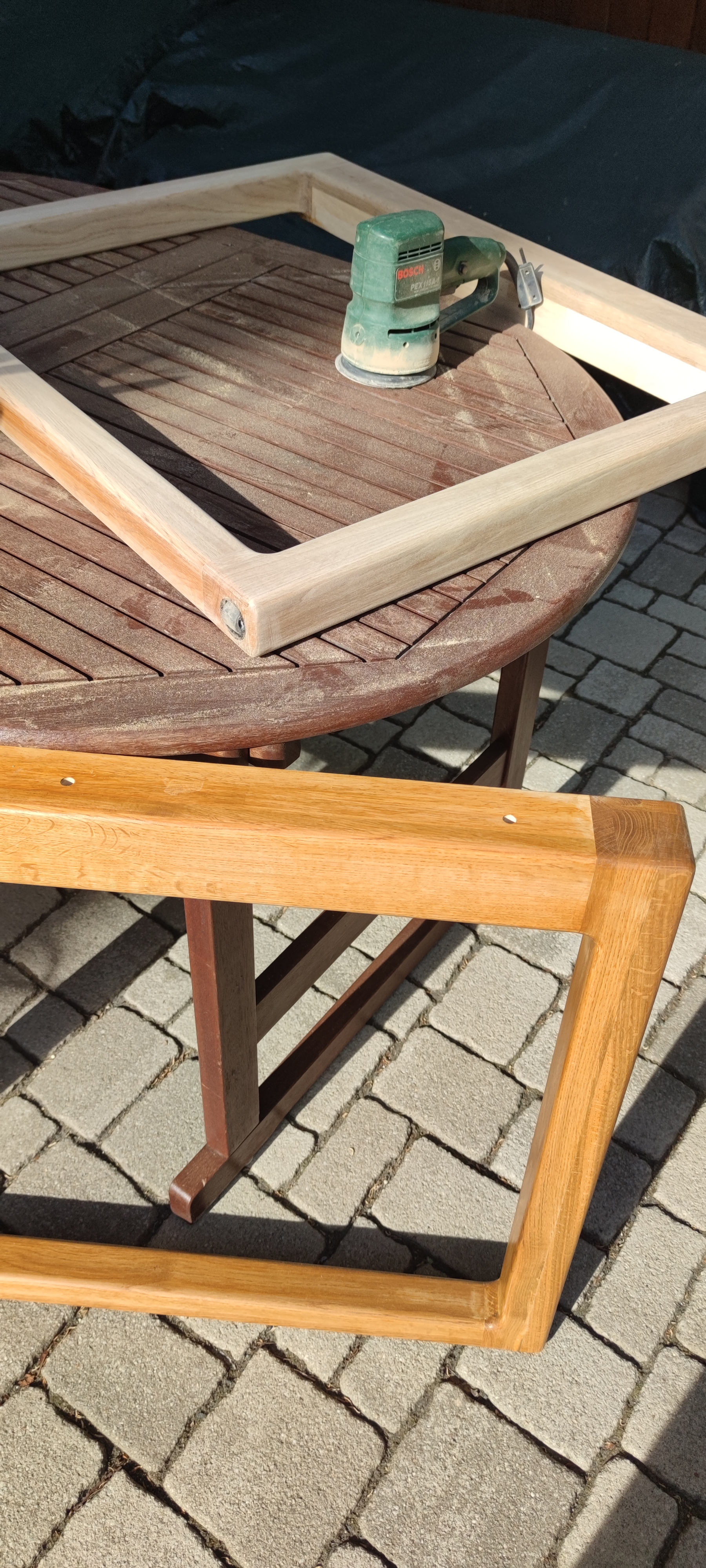

Ein kleines Update vom Schleifen. Da siehst Du auch, wie unregelmäßig die Farbe aufgenommen wurde.

Re: Eichentisch mit pigmentiertem Öl behandeln
Guten Abend,
die Kufen sind vom Öl befreit, die Tischplatte noch nicht. Aber morgen ist auch noch ein Tag.
Es war ziemlich viel Arbeit, weil ich einiges per Hand schleifen musste. Aber ich habe es nass abgewischt und die Feuchtigkeit ist gut eingezogen - also wohl einigermaßen gut gemacht.
Ich bin jetzt nicht mehr so waghalsig. 2 Mal schleifen hat mir gereicht. Die Proben aus Potsdam probiere ich aus, wenn sie da sind. Ansonsten ist Leinölfirnis vielleicht wirklich die beste Lösung....
Annette
Annette
Stefan Krieger
- Beiträge: 369
Moin Annette,
ok, der gezeigte Exzenterschleifer ist aber auch ein wirklich kleines Gerät. Ich hatte ein Modell mit 150er Schleifteller (also 150mm Durchmesser) im Sinn. Es gibt auch kleinere mit 125mm. Aber der von Dir verwendete hat ja sogar nur 115mm - und dafür dürfte es auch nur recht simples Schleifpapier geben, weil diese geringe Größe ausschließlich im Hobby- und Heimwerkersegment vorkommen wird.
Puh, damit ist auch so ein kleiner Tisch schon echt Arbeit.
Ist die Tischplatte komplett von der Zarge lösbar, dass nur die reine Tischplatte übrig bleibt? Falls ja, könntest Du Dir einen Gefallen tun und mit der Platte zur nächstbesten Tischlerei fahren. Und dann fragst Du, ob die so nett wären, die Platte für Dich mal eben durch die Breitbandschleifmaschine zu schicken - dann ist die Platte in zwei bis drei Minuten komplett sauber plan abgeschliffen...
Und Du bedankst Dich mit einem 10er für die Kaffeekasse und ersparst Dir die Schleiferei... Nur die Kanten musst Du dann noch mit Deinem kleinen Exzenter und per Hand abschleifen...
Stefan
EDIT1: PS: Unregelmäßige Farbverteilung wird ziemlich sicher daran liegen, dass zuvor dann nicht alle Reste der vorherigen Oberflächenbehandlung entfernt wurden. Da wo noch altes Öl (oder was auch immer) vorhanden war, ist die neue "Farbe" dann entsprechend schlechter bis gar nicht eingezogen und dementsprechend bleibt dann so ein hellerer Fleck an der Stelle zurück.
Also halte durch und schleife sorgfältig die alten Reste weg - umso schöner wird nachher das Ergebnis.

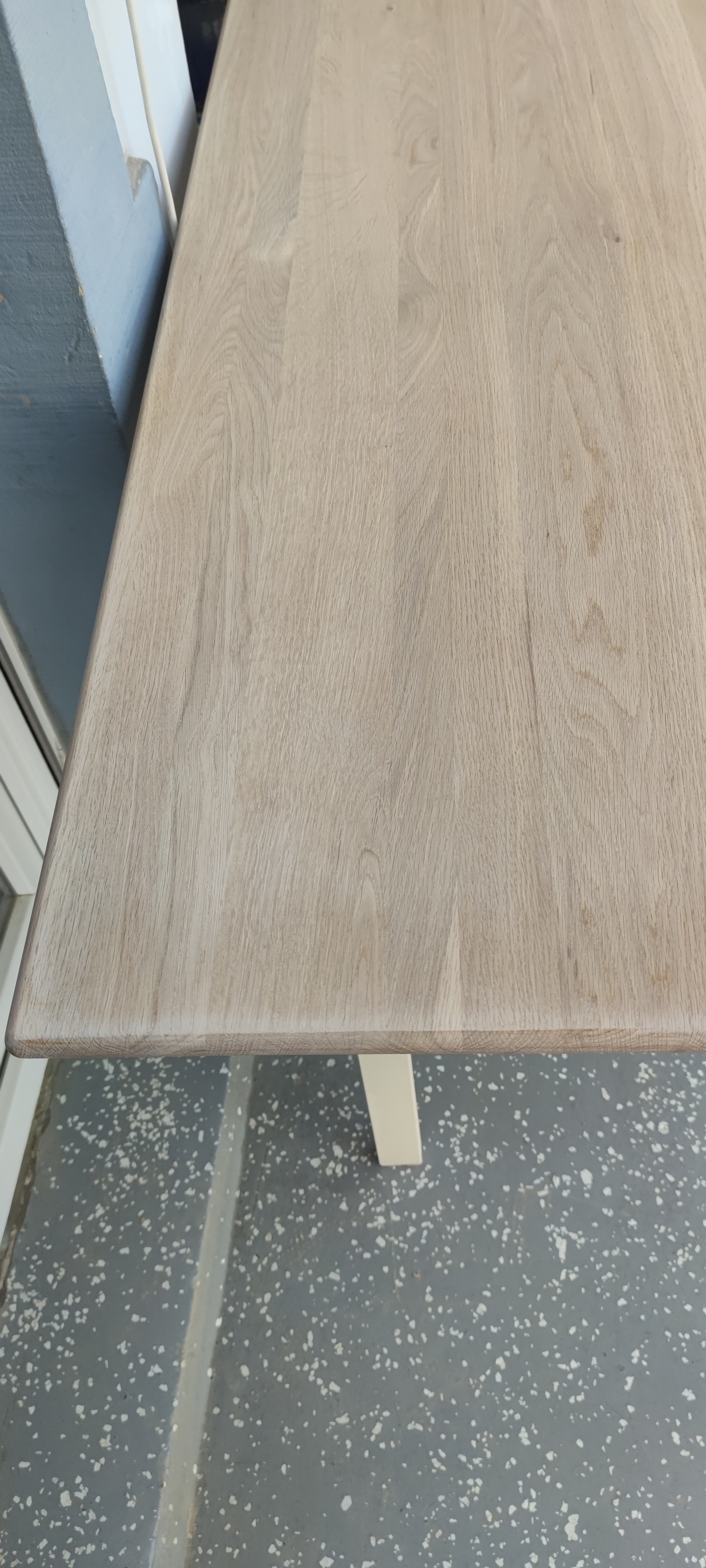

habe eben die Tischplatte abgeschliffen. Zuerst mit 80er, dann 120er. Ich schicke mal ein Bild. Am Übergang zwischen Tischoberfläche und Seite sieht das so aus, als könnte das wieder unbefriedigend werden, schon im rohen Zustand..... Was ratet Ihr mir?
Annette
Annette
Wenn man genau hinsieht, kann man sogar noch 2 hellere Stellen oberhalb sehen. Da habe ich mit dem Exzenter versagt, hatte Rillen reingeschliffen und musste nachschleifen.
