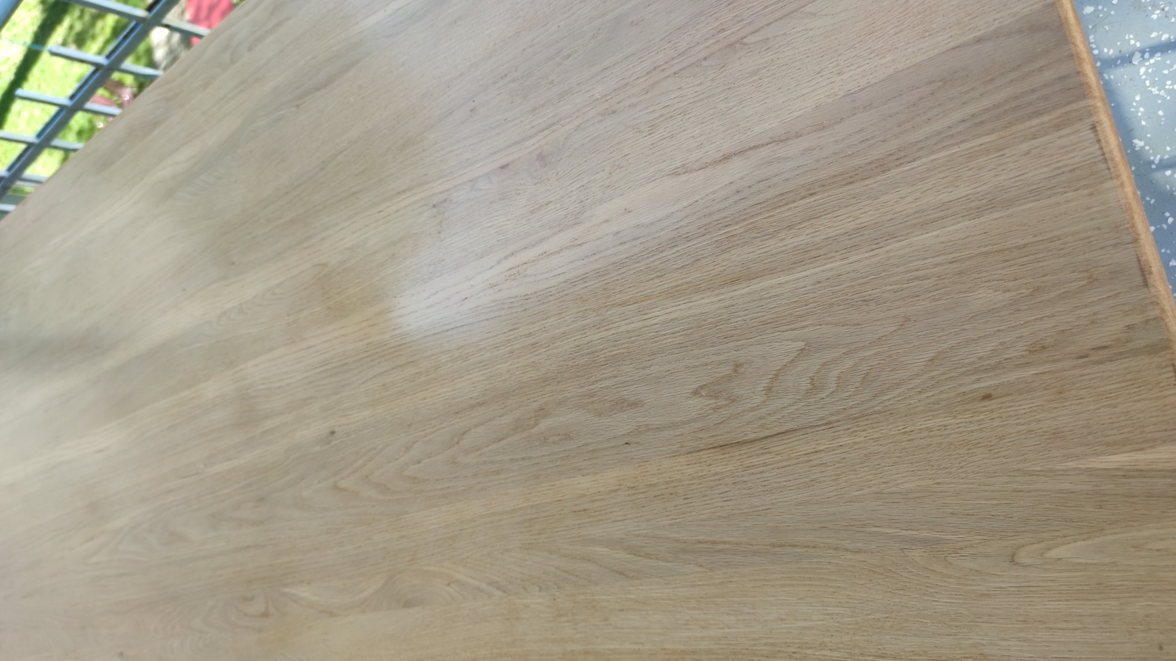

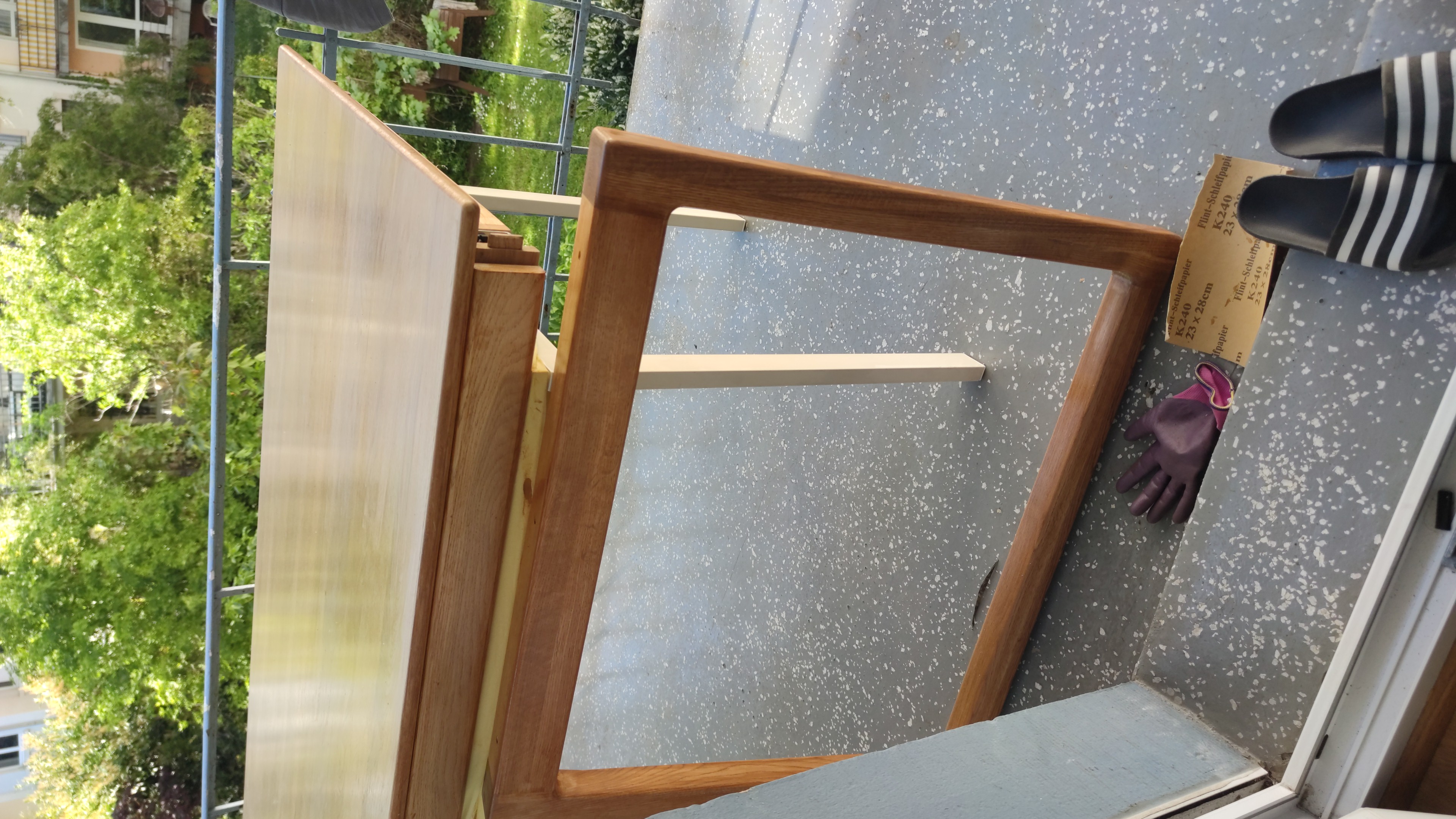

Re: Eichentisch mit pigmentiertem Öl behandeln
Lieber Max,
vielen Dank für Deine Antwort. Ich hänge dann mal 2 Bilder an, damit man weiß, worum es genau geht....
Ich habe ein pigmentiertes Leinöl von Hornbach genommen. Auf die Kufen habe ich es mit einem Pinsel aufgetragen (das ist nicht an allen Stellen sehr gut geworden), außerdem habe ich zu viel Öl stehen lassen, aber zumindest ist es dunkler geworden. Die Tischplatte wollte ich dann richtig "aufbauen", es sind jetzt 3 Schichten, aber es ist zu hell....
Sollte ich versuchen, das Öl mit Aceton aus dem Holz zu bekommen?
Liebe Annette,
das hilft doch schon mal etwas weiter, auch wenn ich das Produkt von Hornbach noch nie verarbeitet habe - dafür aber einen Haufen verschiedene andere Öle und Ölfarben.
Wenn der "Zielton" dieser warme, eher in Richtung Bernstein oder Honig gehende Farbton ist, dann brauchst Du eigentlich gar kein Pigment, sondern nur ein Öl, das auf Leinöl basiert. Aufgrund der Verwendung als Gebrauchsmöbel wäre eine gute Belastbarkeit der Oberfläche ja wünschenswert - ich würde also zu einem entsprechenden Produkt raten. Solche "honigtönenden" (Hart)Öle habe ich schon von einigen Herstellern verarbeitet - zu nennen wären da z.B. Kreidezeit, Natural, Naturhaus oder Leinos.
Falls das Holz doch mit Pigmenten oder Farbstoffen getönt werden soll, wäre zu überlegen, ob Beizen oder eine Öl-Lasur (also Öl + eine geringe nicht deckende Menge Pigment) sinnvoller ist. Bei Ölfarben kann ich reine-leinölfarben.de sehr empfehlen - Herr Krumnow und Frau Bauer kennen sich wirklich aus und haben sehr hochwertige, extrem farbstarke Produkte.
Auf Deiner Platte scheint ein Produkt aufgetragen zu sein, das die "Rohholzoptik" bewahren soll - das funktioniert meist über geringe Mengen Weißpigment. Industriell verarbeitete "Öle" sind z.T. von den Eigenschaften her eher Lacken zuzuordnen und erschweren deshalb das Eindringen anderer Öle ins Holz (dafür haben es auch Flecken schwer).
Ich kann Dir in Deinem Fall aus der Ferne nur raten, den Tisch bis aufs rohe Holz abzuschleifen/abzuziehen (Ziehklinge) und dann die gewünschte Oberfläche aufzutragen. Bei den ganzen unpigmentierten Ölen heißt das: nach Anleitung arbeiten, also in der Regel: auftragen mit Pinsel/Lappen/Schwamm, einziehen lassen und dann sorgfältigst(!) mit einem sauberen hellen Lappen oder Küchenkrepp alle Reste aufnehmen und verteilen bzw. abnehmen. Diese Lappen und Tücher sind dann unbedingt vernünftig zu behandeln/entsorgen wegen der Gefahr der Selbstentzündung durch trocknende Pflanzenöle - z.B. an risikoarmem Platz zum Trocknen aufhängen und nach einiger Zeit (die Lappen werden fest) dann in die Mülltonne.
Das ist sicher nicht das, was Du hören/lesen wolltest, aber alles andere wäre vermutlich nicht zielführend für ein Möbelstück in der gewünschten Optik.

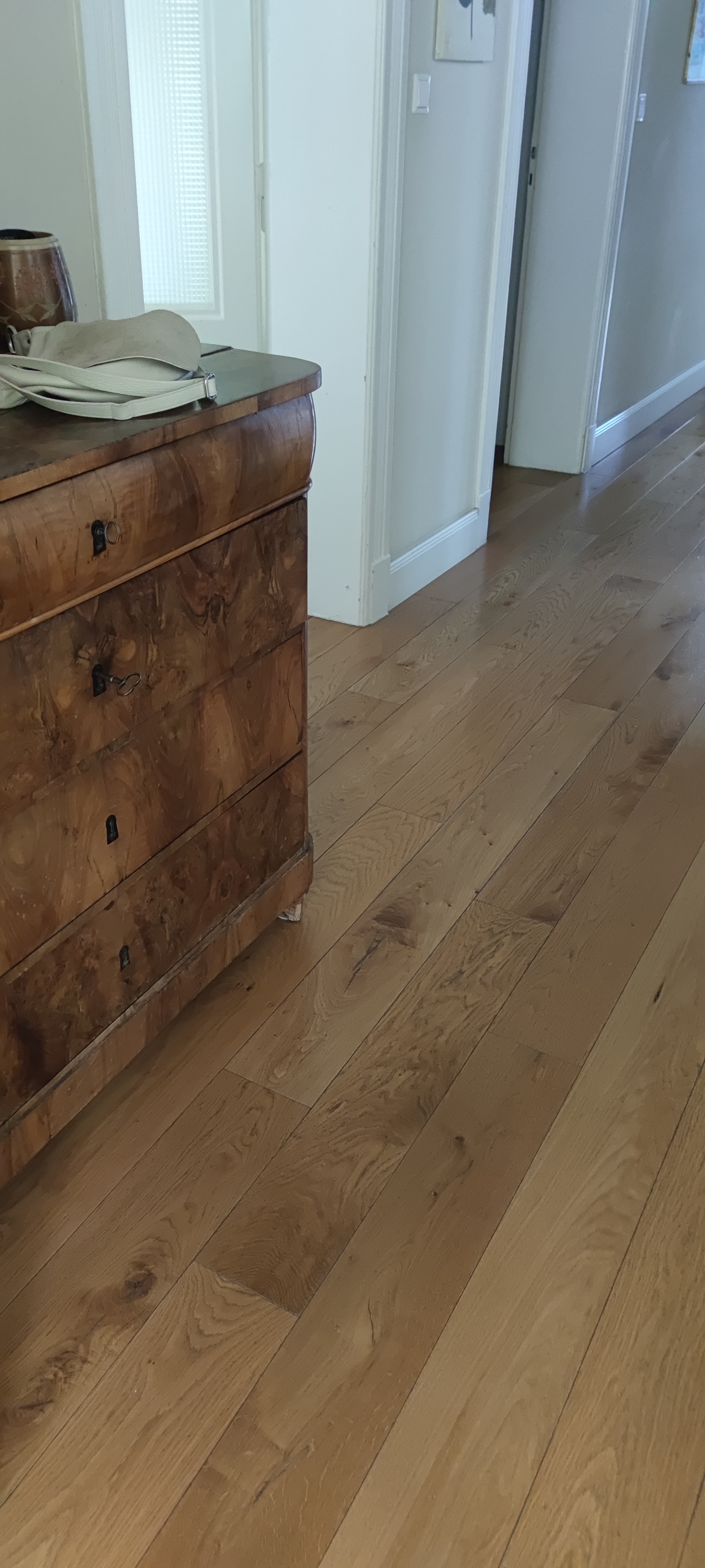

beim Durchlesen ist mir aufgefallen, dass ich noch immer gar nicht weiß, welchen Farbton Du denn gerne erreichen möchtest? Soll der Tisch wie das Parkett aussehen? Dann wäre ein Foto des Parketts sehr hilfreich...
Und wenn ich höre, dass Eiche wie Nussbaum aussehen soll, dann frage ich mich, ob Dein Fußboden evtl. aus geräucherter Eiche besteht? Das wäre schlecht, da so etwas nur mit Chemie zu erreichen ist und nicht ganz ungefährlich. Aber eigentlich kann ich mir das nicht so recht vorstellen, da das dann ein sehr dunkler Fußboden sein müsste...
Also, mach mal bitte ein Foto von dem Parkett! Am besten mit den Teilen des Tisches mit im Bild, dass man den Unterschied gut erkennen kann.

2. Steht auf dem Papier drauf. Auf Deinem Foto mit dem Tisch liegt unten ein Stück Schleifpapier im Bild. Da steht "K240" drauf - also 240er Körnung
Was übrigens für Holz und Öl viel zu fein ist. Besorg Dir lieber im Baumarkt passend zu dem Bosch-Excenterschleifer die passenden runden Scheiben mit Korn 80, 120, 180. Von den 80er wirst Du ein bis zwei brauchen, von den 120er können das auch drei bis vier werden und von den 180er vermutlich nur eine für den allerletzten Schliff nach dem Wässern. Und spare bitte nicht am Schleifpapier!
Die groben Körner auf dem SChleifpapier sind aus einem bestimmten Material. Bei deinem Stück Schleifpapier im Bild ist das Schleifmittel aus Flint (eher günstiges einfaches Material). Standard ist bspw. Korund. Es gibt aber halt auch Papier mit Keramik - das ist super und hat einen hohen Abtrag. Das wirst Du aber im normalen Baumarkt vermutlich eher nicht bekommen, da das schon etwas spezieller ist und ist aber auch nicht unbedingt nötig.
Wie gesagt, kauf Dir hochwertiges Papier passend zu Deinem Gerät. Beim Excenterschleifer muss zum einen der Durchmesser passen (vermutlich 150mm) und zum anderen muss die Lochung halbwegs passen - oder Du nimmst Schleifnetz bzw. Schleifgitter. Damit hat die Firma Mirka mit der Marke Abranet vor einigen Jahren angefangen und inzwischen gibt es Schleifnetz auch von anderen Herstellern. Einfach mal nach Abranet suchen, dann siehst Du was gemeint ist.
3. Mit dem 80er gehst Du erst einmal grob rüber, dass weitestgehend überall wieder reines Holz zu sehen ist. Danach gehst Du mit 120er drüber, um die Abtragsspuren des groben 80ers wieder zu beseitigen und noch die letzten Stellen zu schleifen, die vorher mit dem 80er noch nicht ausreichend waren. Dann einmal mit feuchtem Lappen wischen, mind. eine Viertelstunde warten, dass alles wieder komplett trocken ist, dann noch einmal mit dem 120er kurz drüber und danach noch einmal mit dem 180er, wenn Du es noch glatter haben möchtest. Aber wirklich nötig ist das eigentlich nicht. Es wird noch etwas glatter - aber zum Ölen reicht das 120er eigentlich auch aus meiner Meinung nach.
4. Den letzten Glattschliff nach dem Wässern kannst Du auch wieder mit dem Excenter machen. Aber an den schmalen Kanten und gerade wenn diese gerundet sind, musst Du auf Handschliff ausweichen. Auch vorher beim Grobschliff schon. Mein Tipp: Besorg Dir einen Handschleifteller für die runden Scheiben, dann kannst Du mit dem gleichen Papier für den Excenter auch den Handschliff machen. Suche dafür mal nach "Handschleifteller 150" und schau Dir die Bilder an, dann weißt Du was ich meine.
Wegen der Farbe und dem Auftrag: Mach mal erstmal die Bilder...

Ich hänge mal Bilder an, damit Du weißt, wovon ich spreche. Der Parkettton ist auf den Fotos immer noch heller als in Natura.... Shame on me, ich weiß nicht, welche Eiche es ist, aber als sie 2011 verlegt wurde, war sie sehr viel heller.
Der Nussbaumschrank /- kommode passen einfach ganz gut dazu. Die Farbe des Tisches könnte aber irgendwo dazwischen (Boden - Nuss) sein. Es muss auch nicht EXAKT der Ton sein, was Thomas schrieb, ist schon richtig. Auch der Boden hat Farbunterschiede und das macht Holz ja aus. Es soll "einfach" ein warmer schöner Ton sein; der Ursprungston des Tisches hat das definitiv nicht.
