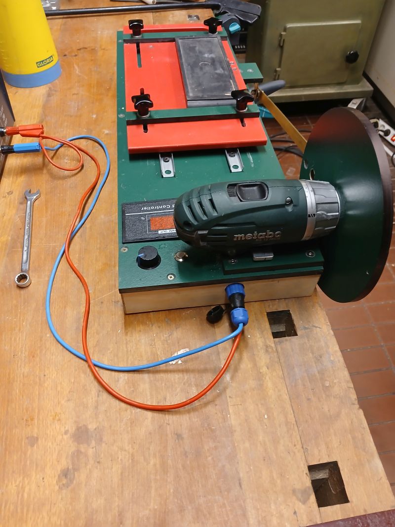

seit längerem hatte ich nach einer Möglichkeit gesucht, das Schleifen von Spiegelseiten zu vereinfachen. Motto: Faulheit macht nachdenklich.
Im Netz gibt es Videos, wo Leute einen Akkuschrauber als Antrieb für eine Schleifmaschine verwenden.
Einen Akkuschrauber für den es keine Akkus mehr gibt hatte ich noch in der Schrottkiste, also erst mal losgebastelt.
Das Gerät sollte wasserfest sein, ausreichend kräftig und Drehzahlgeregelt.
Ein ganzer Schrauber ist zu groß, also mal eben den Griff abgesägt, Drehzahlsteuerung über Netzteil angeschlossen.
Antriebsscheibe aus Trespa gefräst (hier noch deutlich zu groß) und den Schleifsteinhalter auf Kugelschubführungen gelagert.
Das Teil funktioniert erstaunlich gut, ein Problem ist das Auflegen des Hobelmessers im laufenden Betrieb, da werde ich wohl noch einen Fußschalter installieren.
Ich benutze das Teil bei etwa 20% Leistung, ich glaube, bei 100% fliegt mir das um die Ohren.
Wenn alle Hobelmesser plan sind, werde ich das Teil vielleicht zum Gemüsehobel weiterentwickeln ;)
Viel Spaß
martin

Interessante Lösung. Und wie zufrieden bist Du mit der Anwendung? Ist das wirklich praktikabel?
