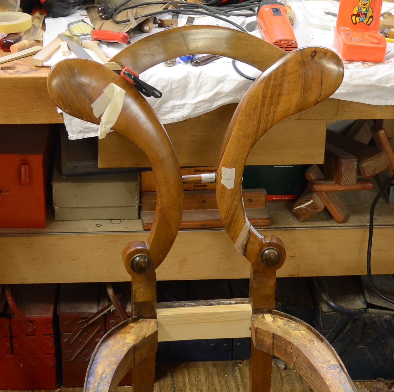

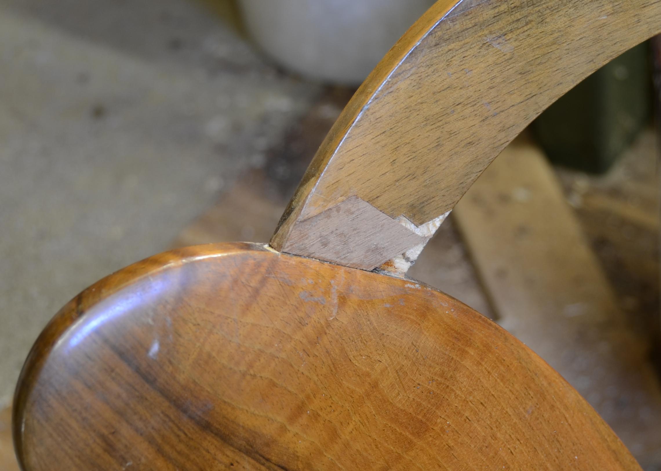

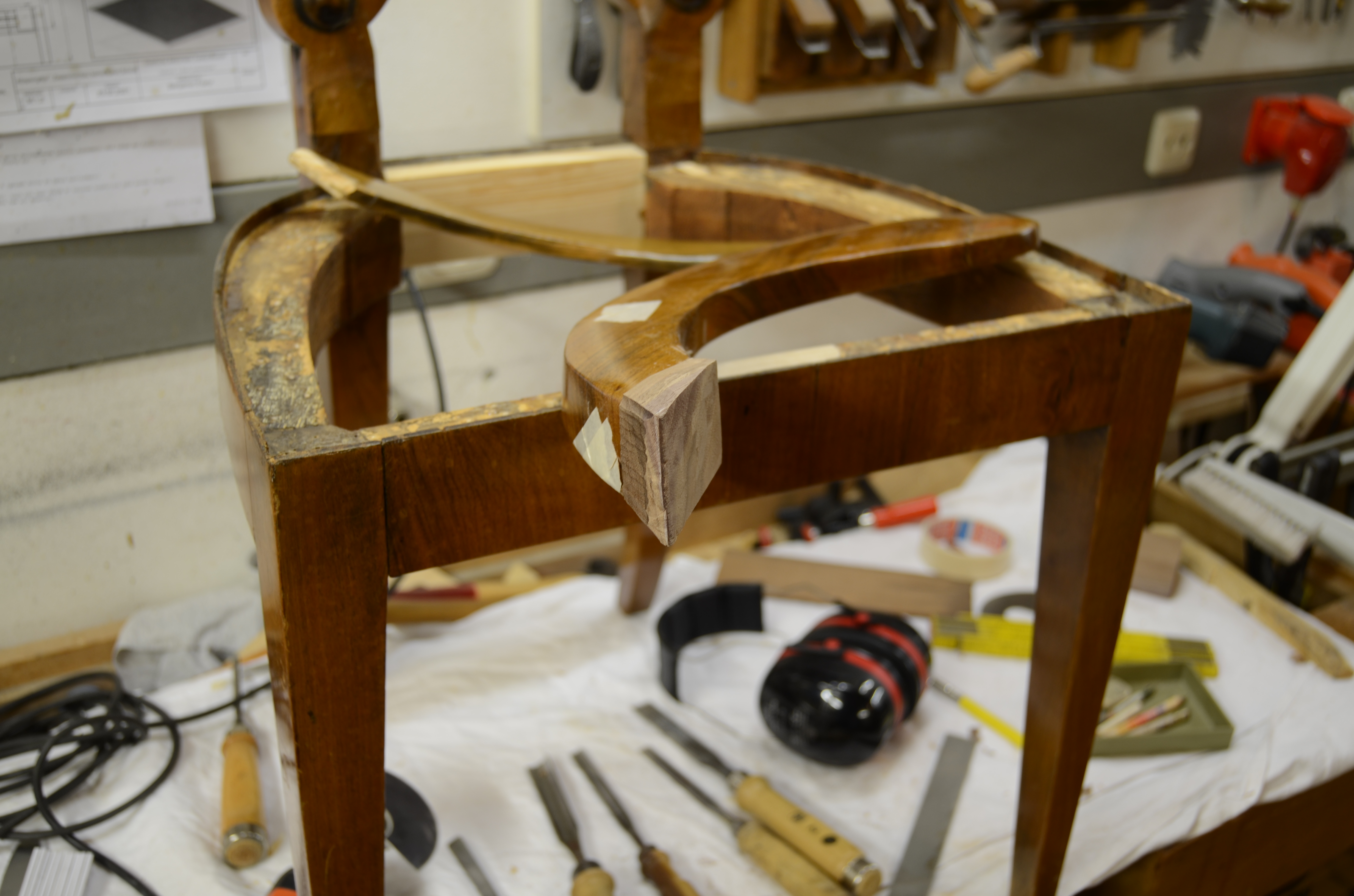

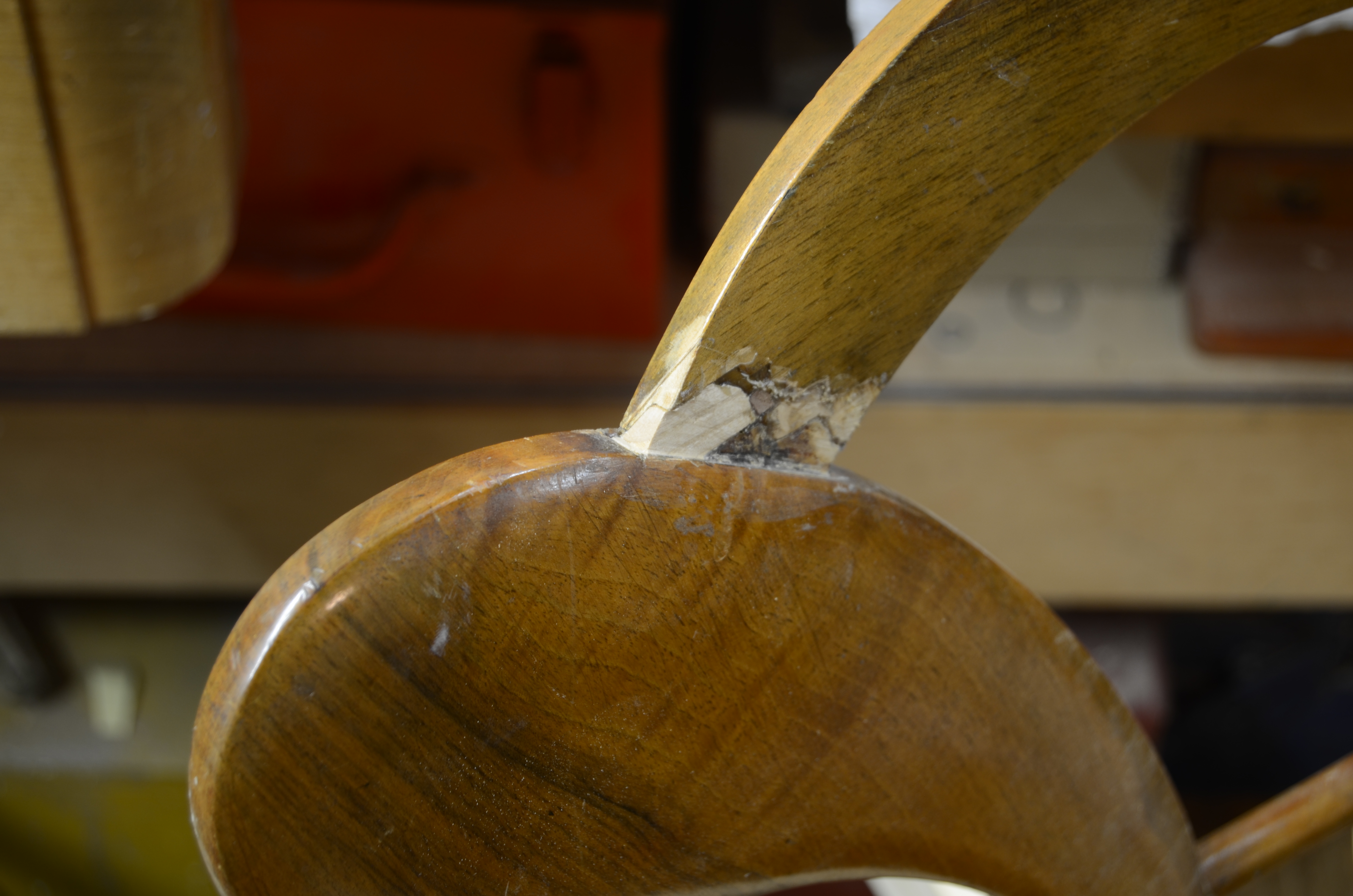

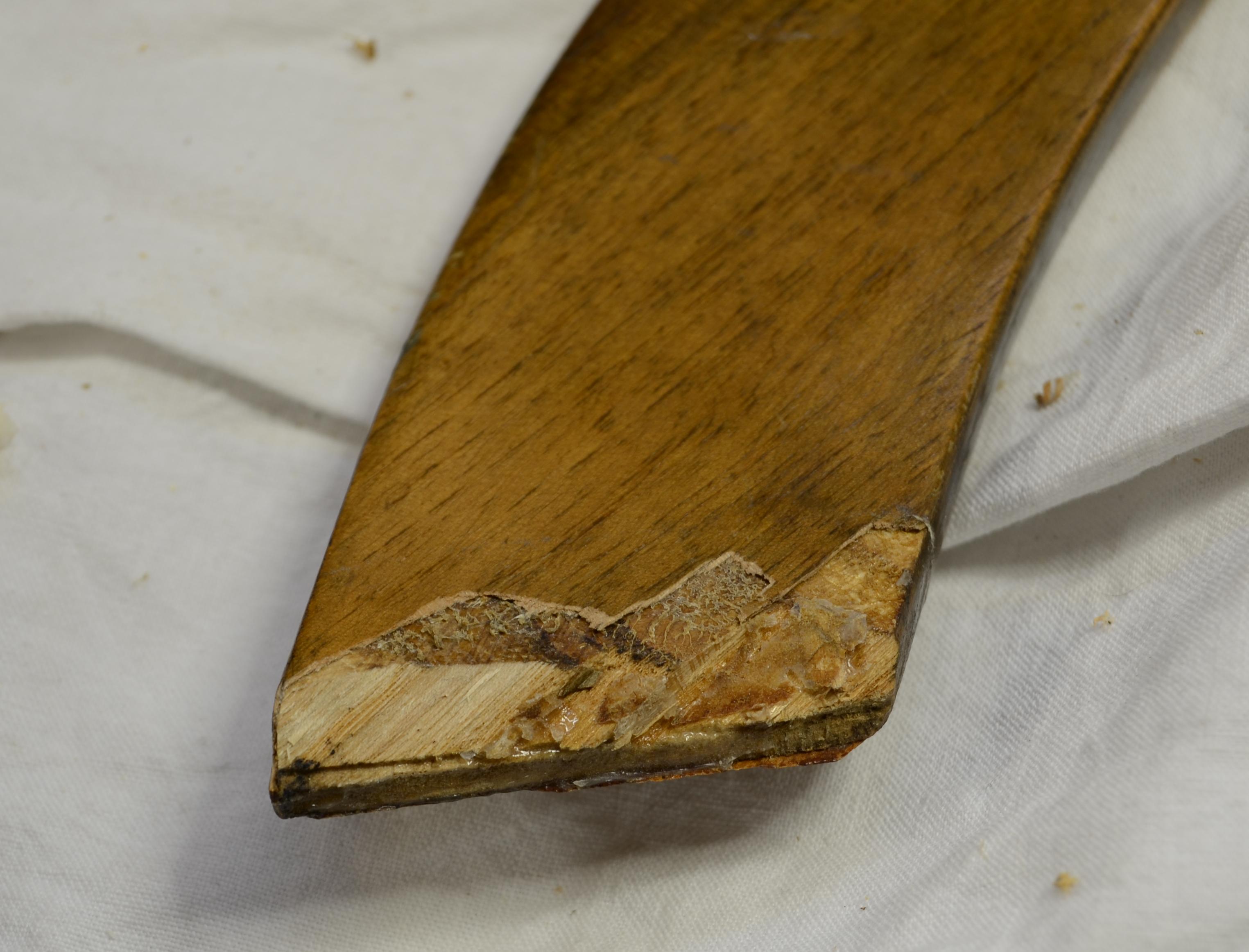

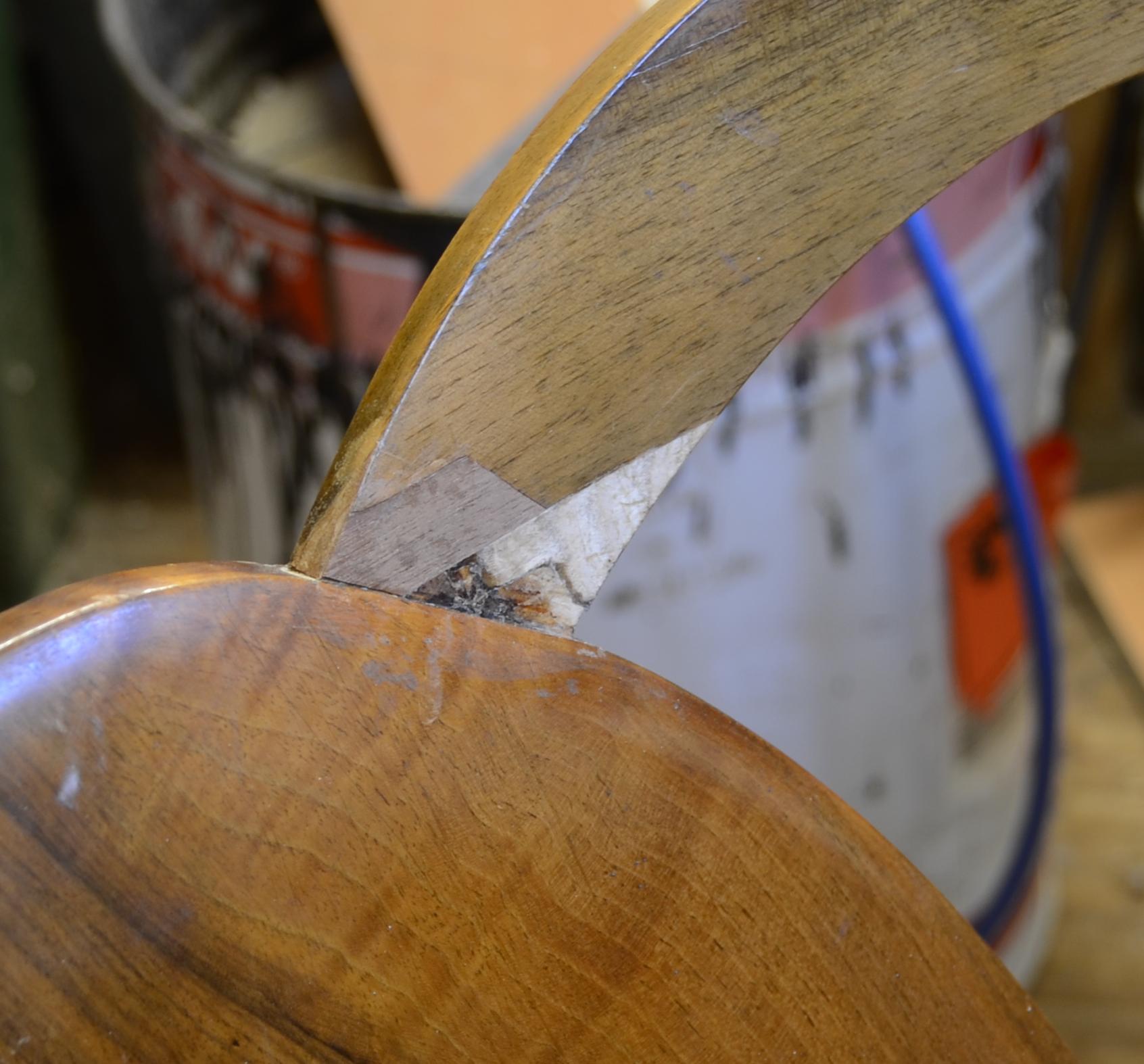

Der Bruch an der Querstrebe zeigt ein ähnliches Bild.
Nach reiflicher Überlegung war klar, dass mit den vorhandenen mehrfach nicht optimal reparierten Schäden hier nur ein kompletter Ersatz der betroffenen Stelle in Frage kommt.

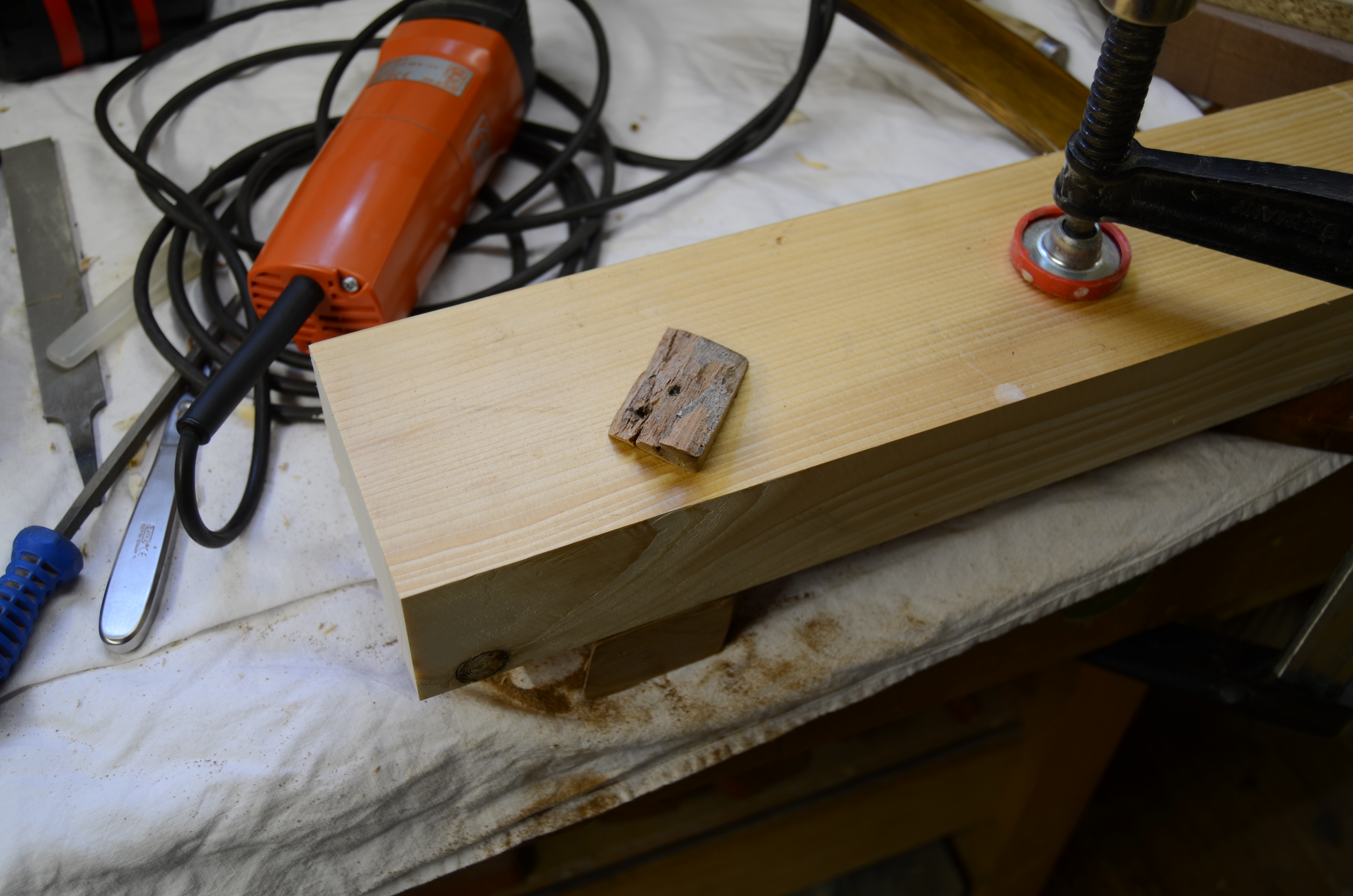

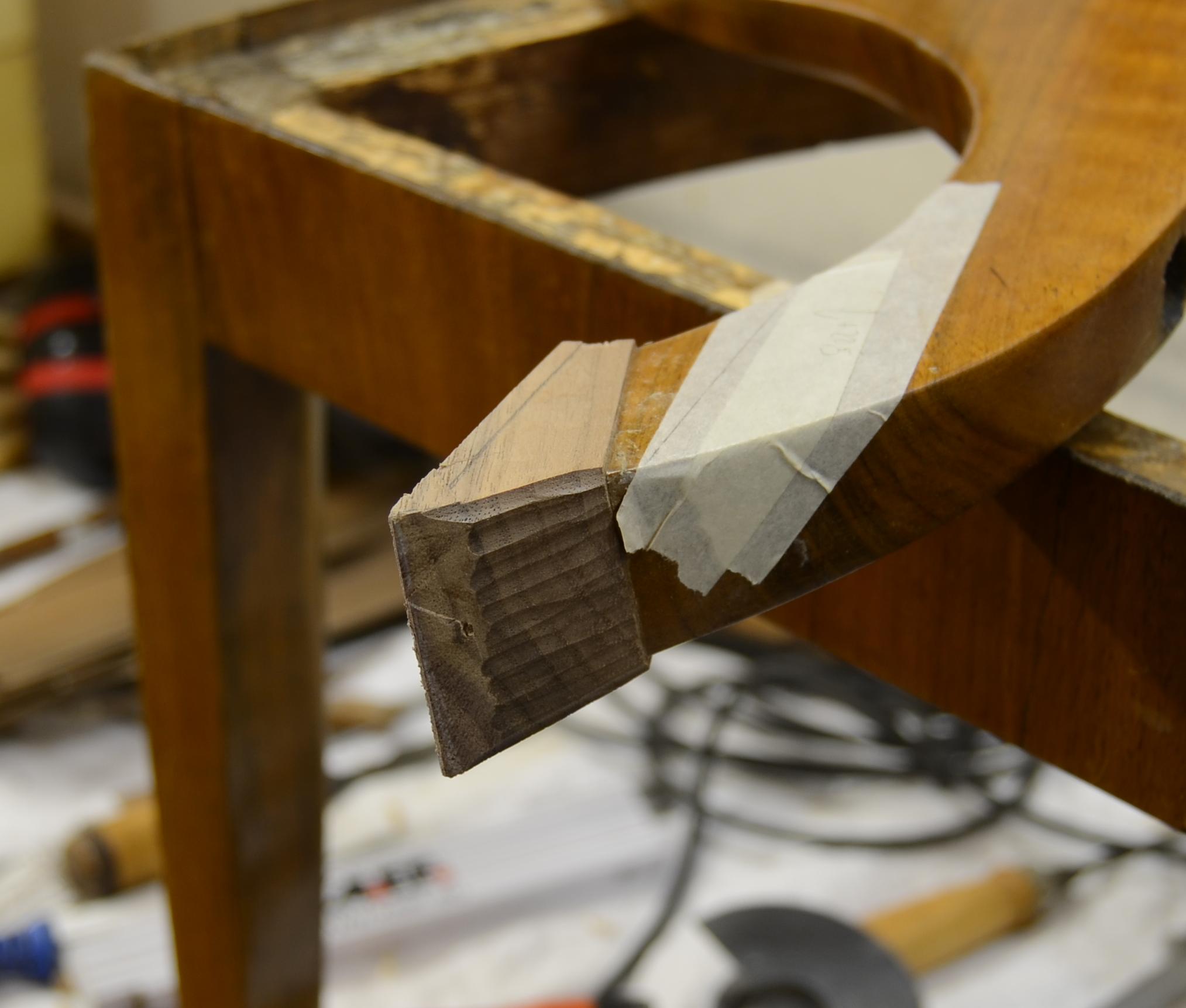

Der zerfetzte und mit Weißleim verunreinigte Bereich wurde also materialsparend möglichst plan abgetrennt, hier mit einem Kantholz als Anschlag und dem Fein Multicut (der Vorgänger des großen Fein Multimaster) mit gekröpftem, scharfem Blatt. Ein geübter Anwender bekommt das sicher auch mit der Handsäge hin; mir war dieses Vorgehen so deutlich sympathischer, weil ich mir so sicherer war, dass das Ergebnis passt. Das Ziel ist ja möglichst wenig Nacharbeit.

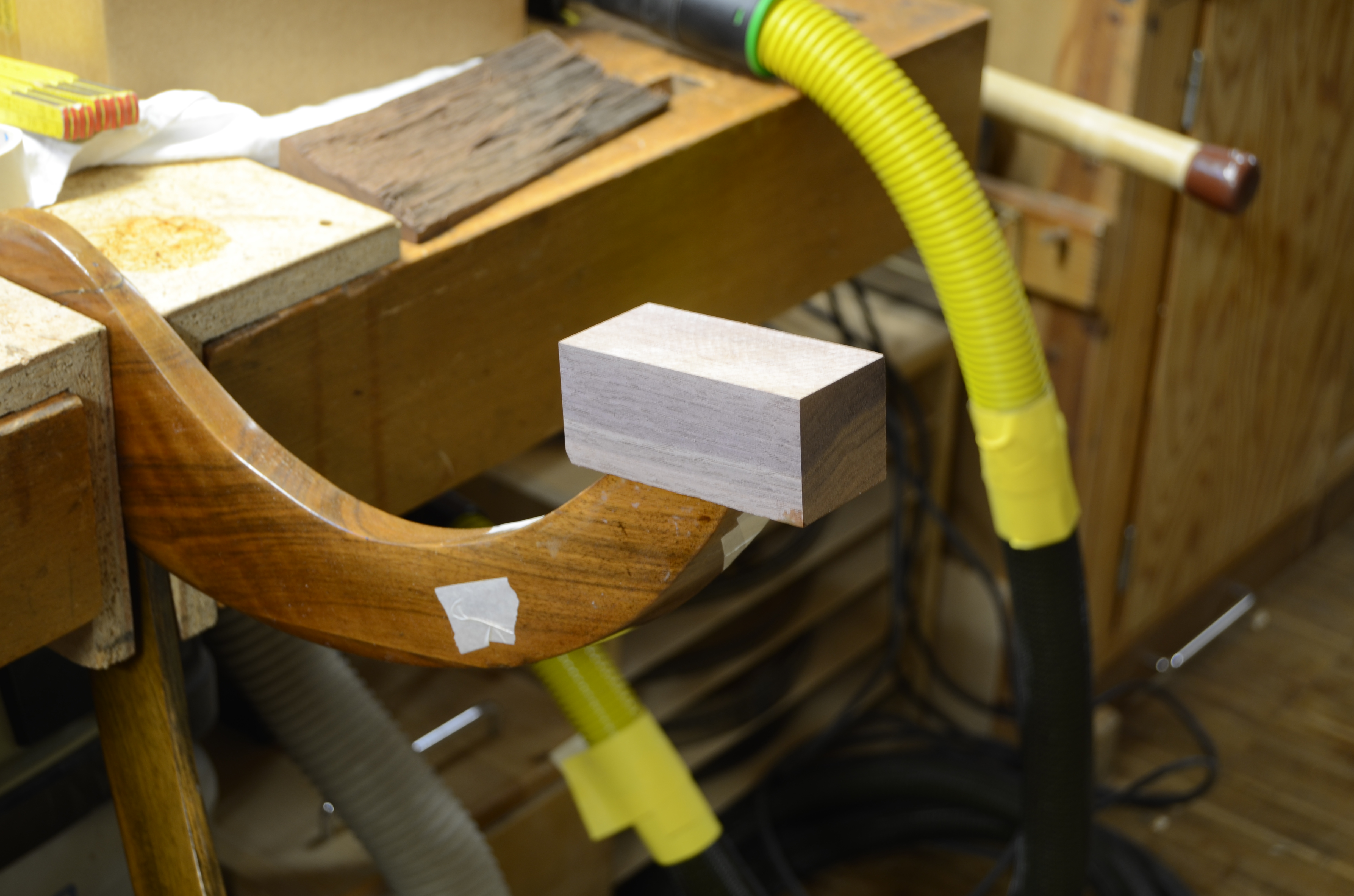

Danach wurde ein Reststück Walnuss mit möglichst passender Maserung und reichlich Übermaß angeleimt und dann nach grobem Zuschnitt auf der Bandsäge langsam in Form gebracht (Stemmeisen, Hohlbeitel - beide natürlich scharf)
Eine kleine Fehlstelle auf der anderen Seite des Bruchs wurde ebenfalls ergänzt (mit einem Reststück) und dann angepasst.
Gleich gehts weiter.

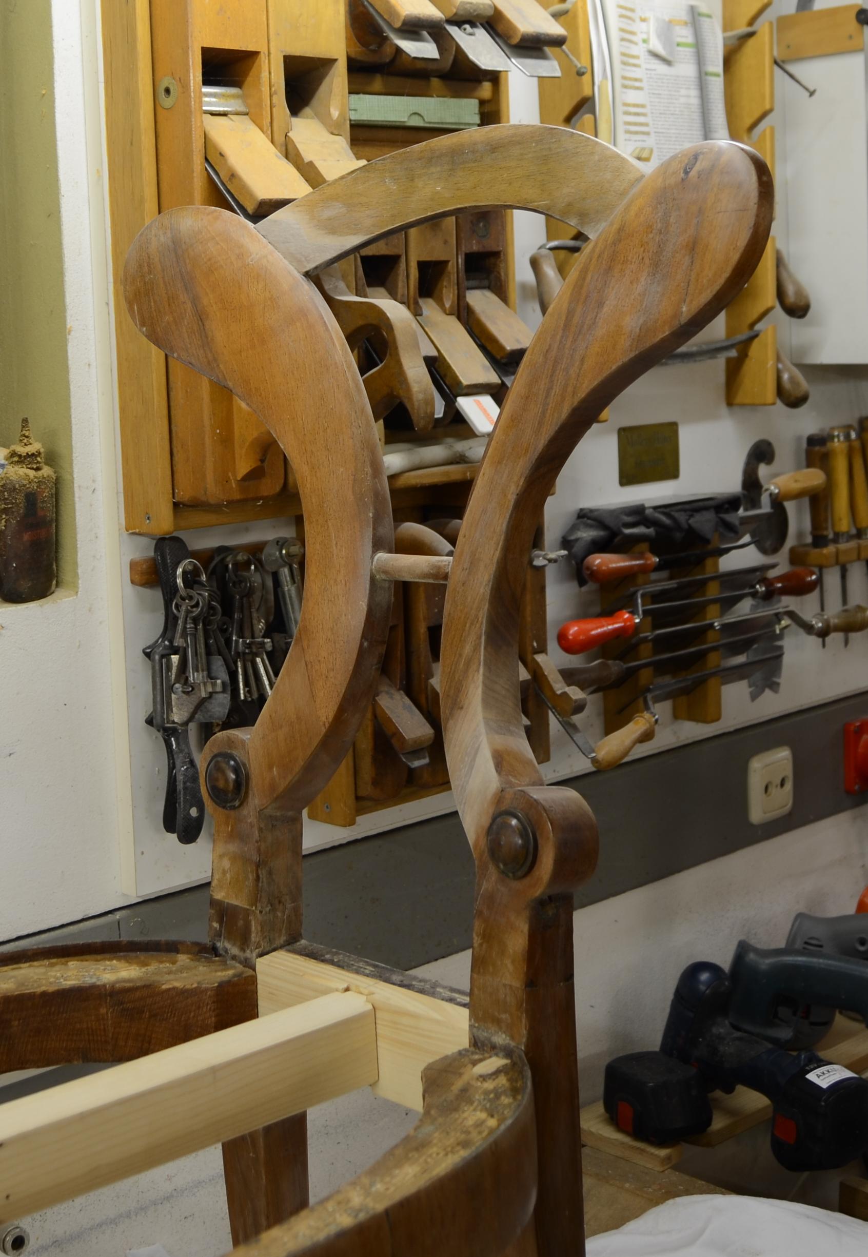

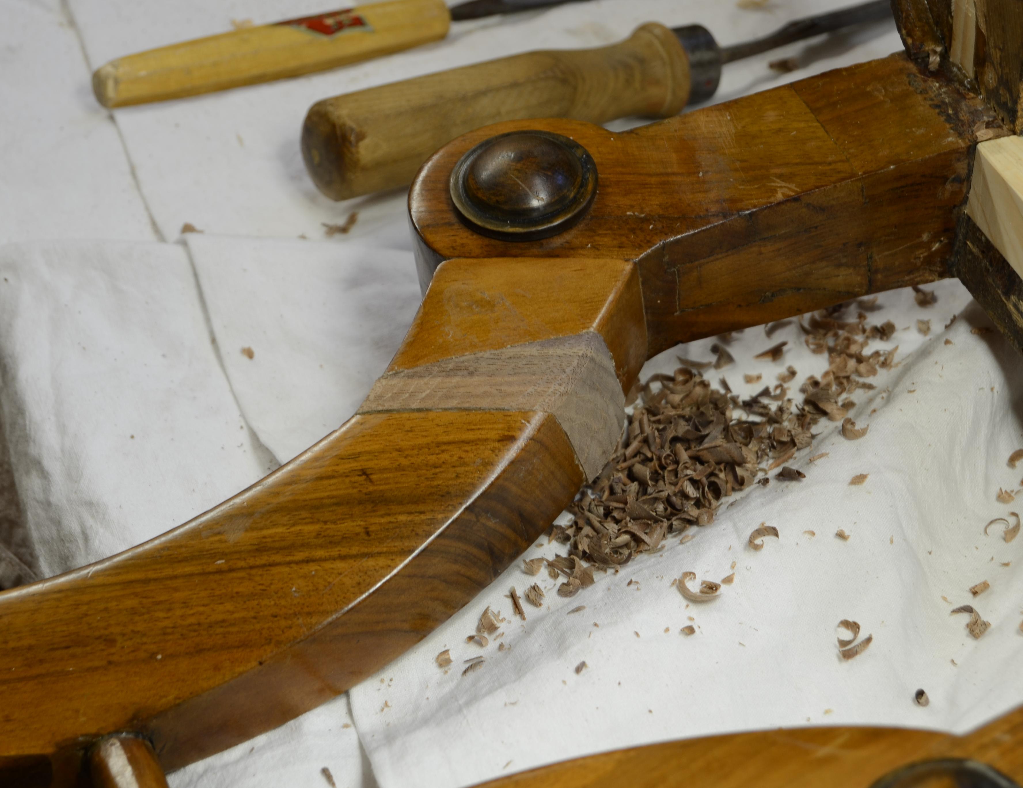

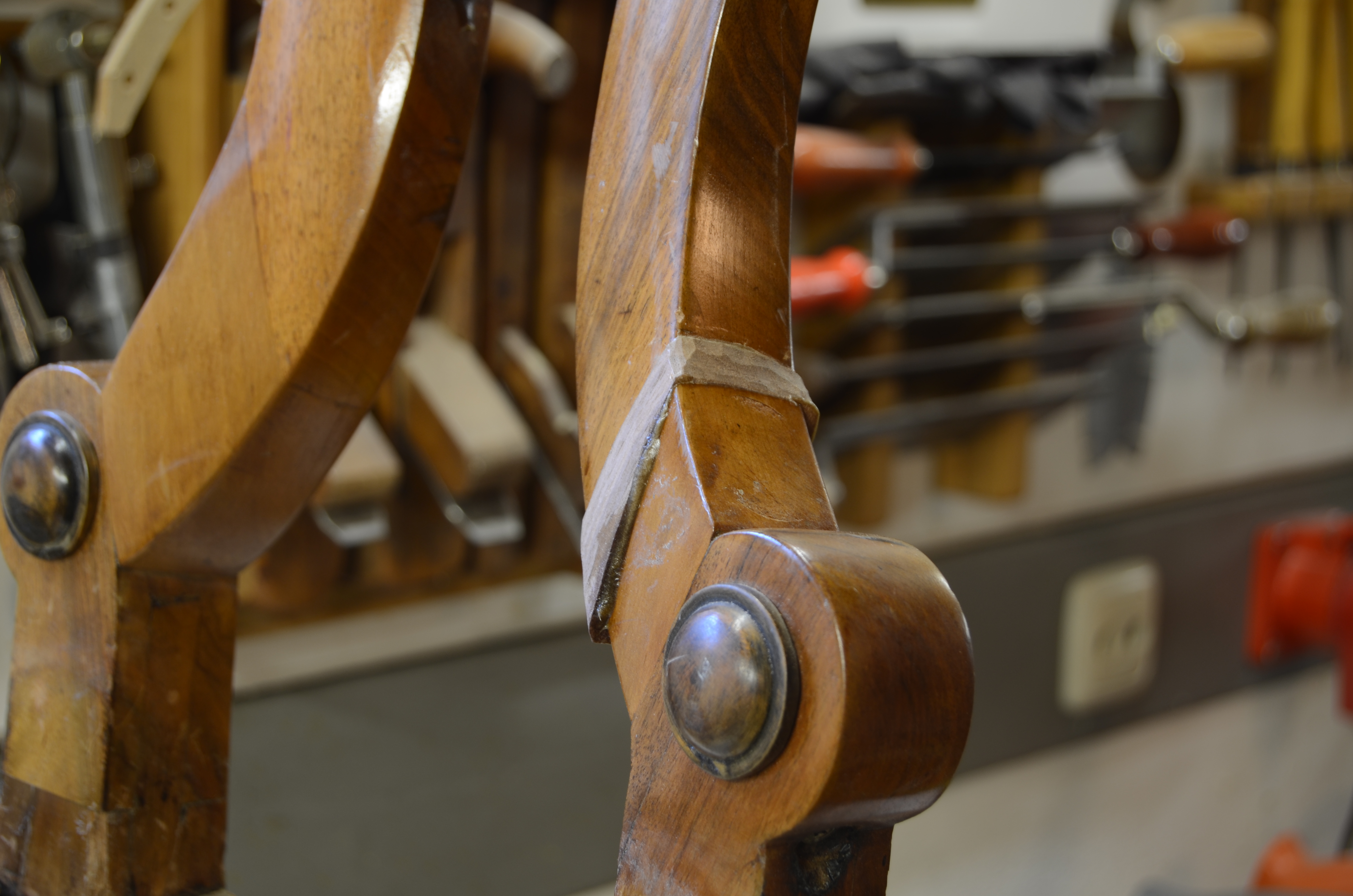

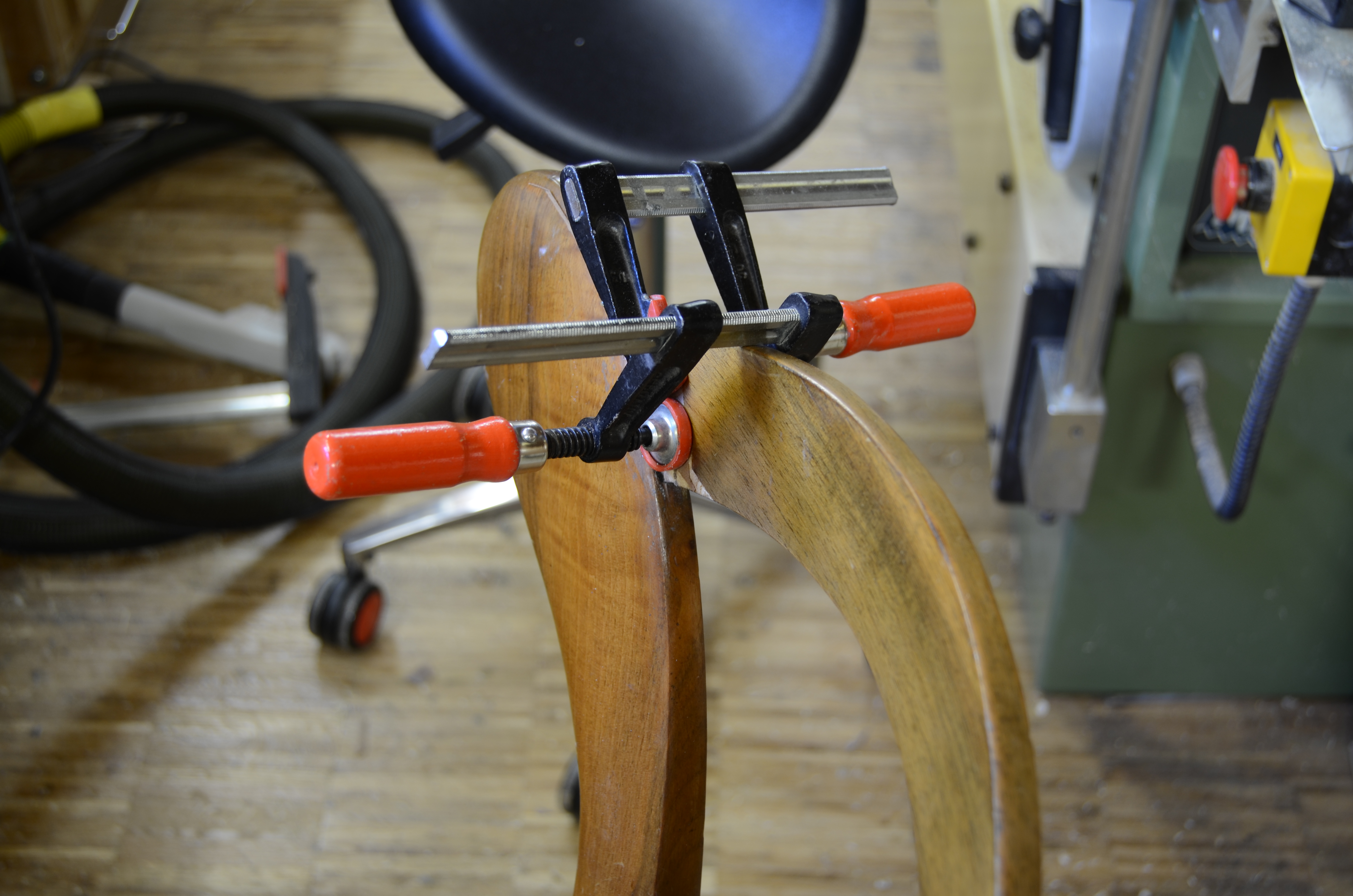

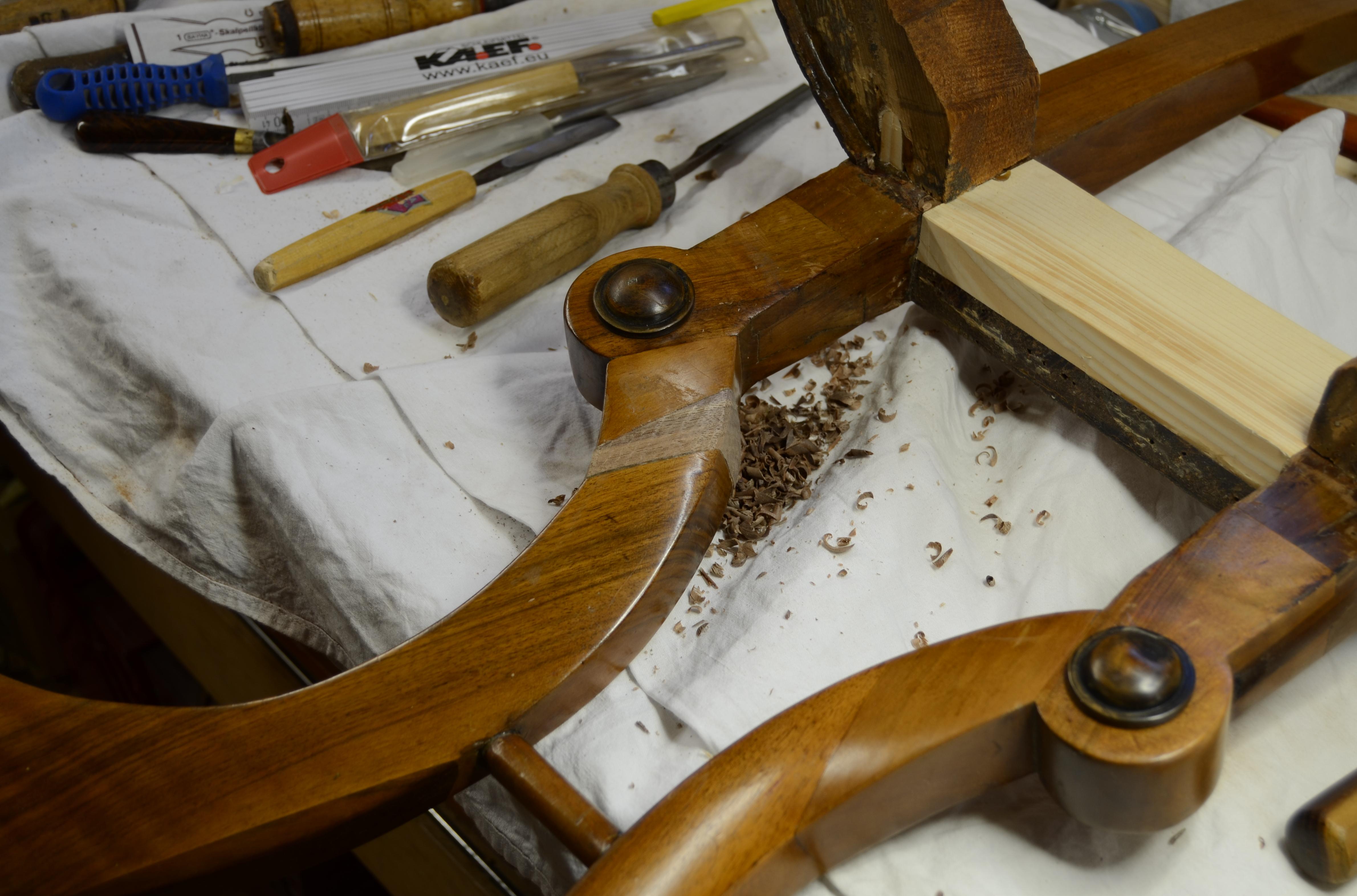

Dann erfolgte endlich die Verleimung der beiden Teile - nicht, ohne die Passung vorher mehrfach kontrolliert zu haben. Was sich hier so kurz liest, war relativ anstrengend, denn eigentlich bräuchte man dafür zwei Sätze Augen und diverse weitere gut koordinierte Hände.
Die Frage nach der Spannung so unförmiger Teile kann ich dem Fall beantworten mit "garnicht", denn ich habe die beiden Teile - nach mehrfachen Trockenproben - mangels besserer Idee und Möglichkeit ausreichend lange in Position gehalten, bis der Glutinleim ausreichende Klebekraft aufgebaut hatte. Eine kleine Schraubzwinge an der oberen Strebe hat etwas geholfen, die Position zu halten. Dort wurde aber noch nichts verleimt.
Danach verlässt man die Werkstatt am Besten und lässt dem Leim Zeit abzubinden. Fotos davon gibt es natürlich - mangels weiterer Arme und Augen - keine. ;-)

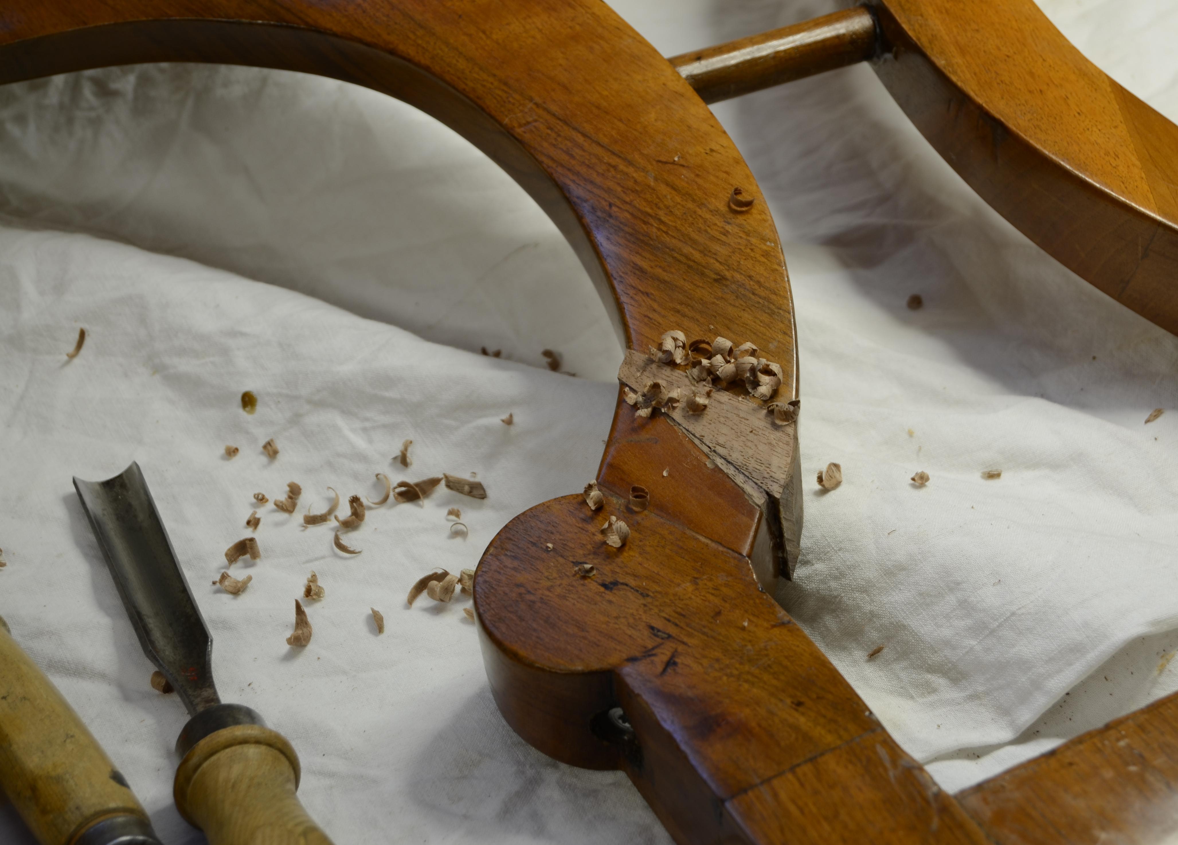

Abgebunden sah das dann wie folgt aus.
Des Ergebnis der Verleimung war also in Ordnung und so konnte mit dem Verputzen begonnen werden. Auch hierbei haben sich besonders Holbeitel und ähnlich geformte Schnitzeisen verschiedener Größe bewährt, um sich sukzessive der Form anzunähern. Man kann damit ohne Beschädigung der umliegenden Flächen arbeiten, die gerade Schneide der Stemmeisen wäre hier eher von Nachteil.

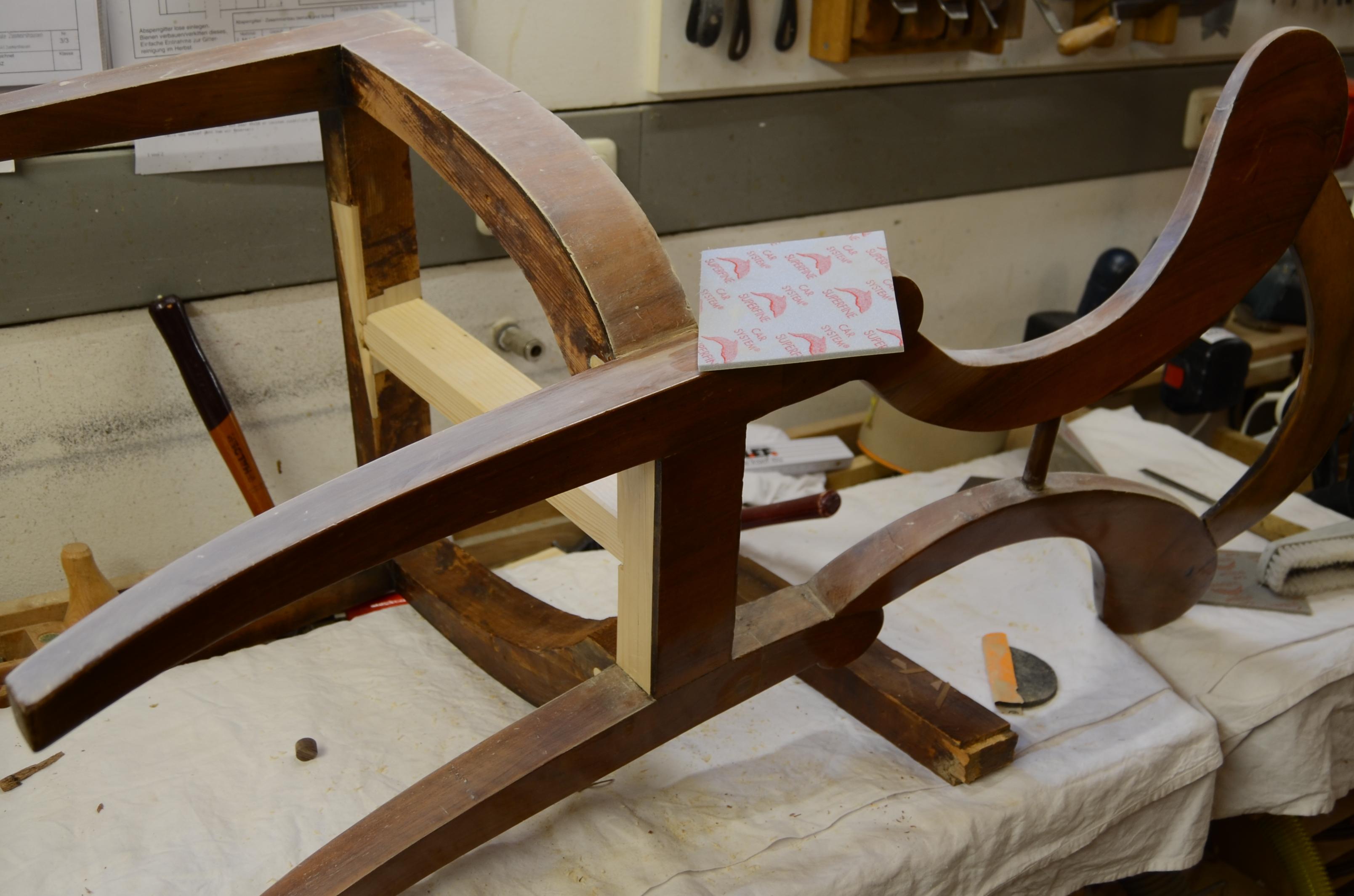

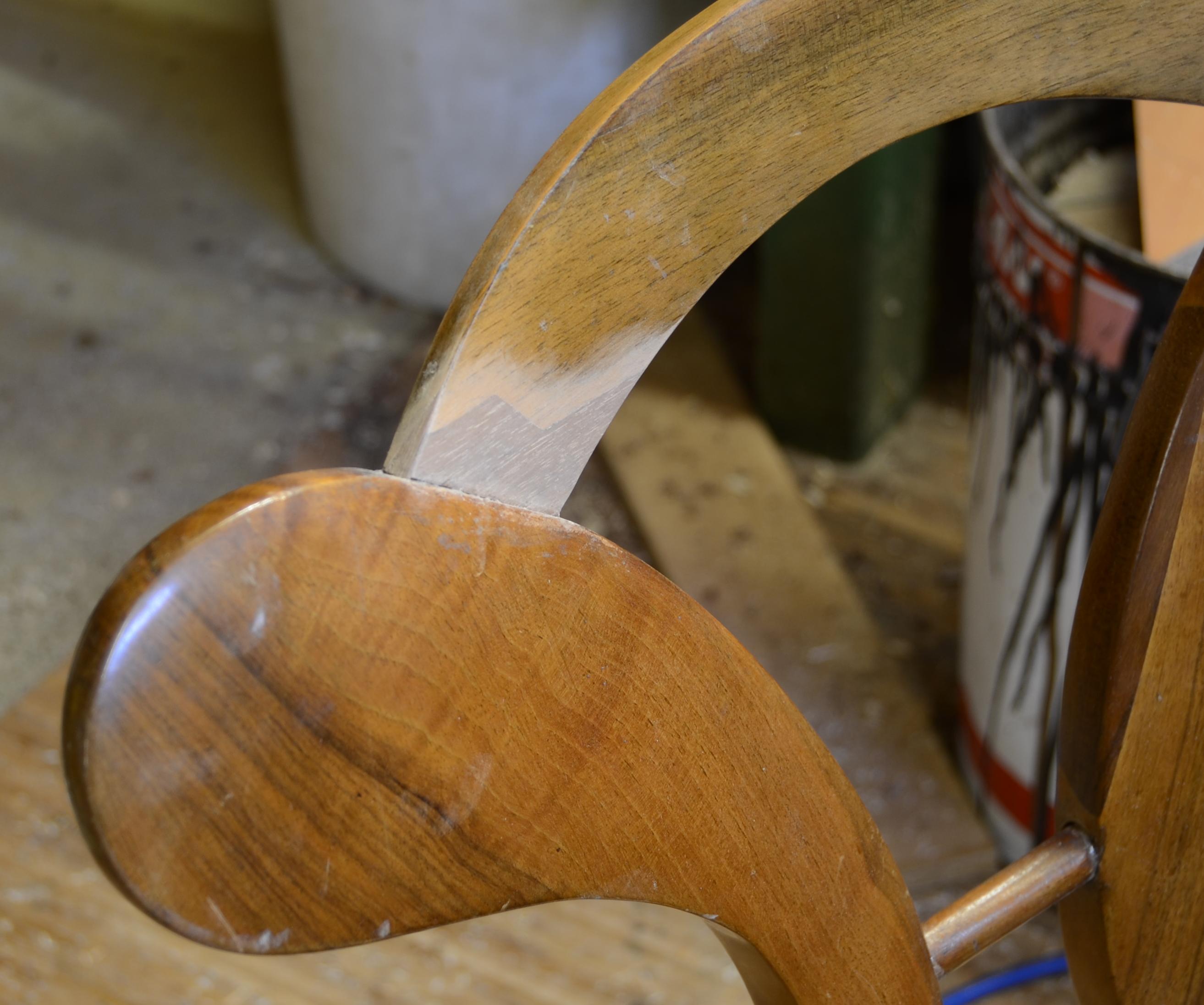

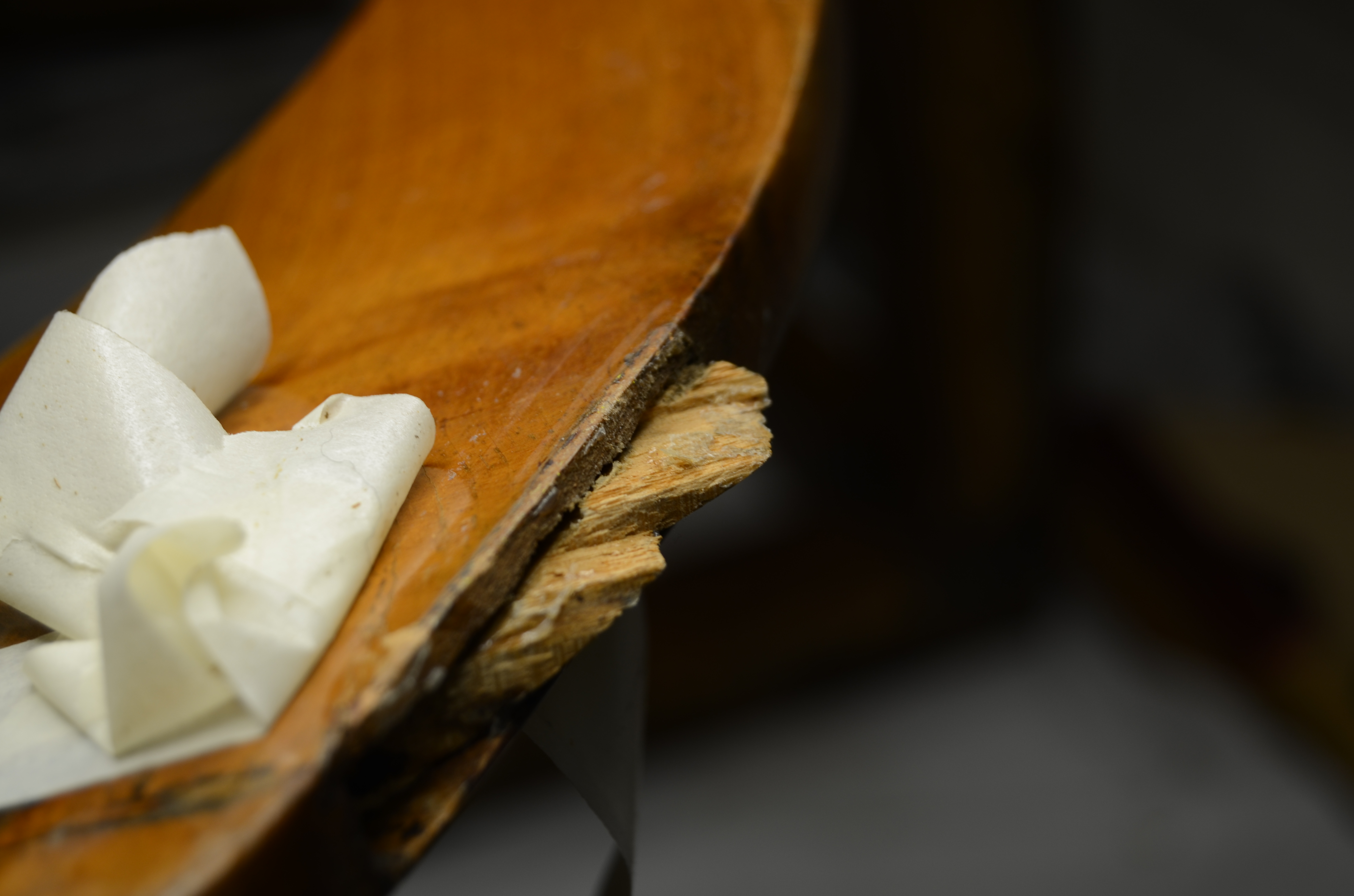

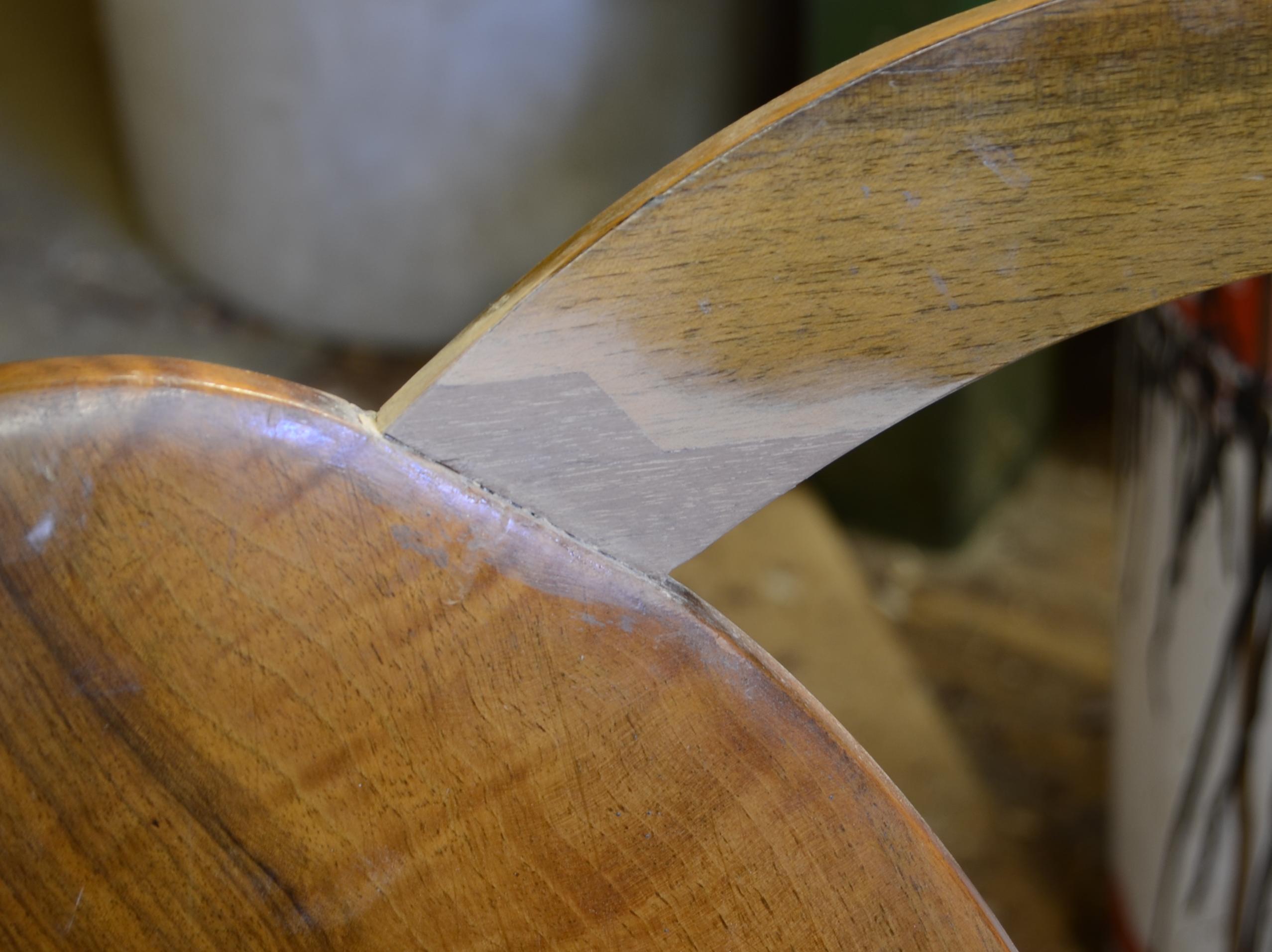

Auch der obere Bruch wurde verleimt und eine Fehlstelle mit einem eingesetzten Stück geschlossen. Danach folgte in mehreren Etappen der Ersatz der fehlenden Furniers, das natürlich auch an die Kontur der Oberfläche angepasst wurde (Ziehklinge, feines Schleifpapier). Das Furnier wurde natürlich auch mit Glutinleim eingesetzt und dann mit kleinen Schraubzwingen gepresst. Zulagen aus PS-Hartschaum oder hartem Filz oder Kork mit etwas Frischhalte- oder Stretchfolie können bei solchen unregelmäßigen Konturen hilfreich sein. Eine Trockenprobe hilft.
Die Farbunterschiede im Furnier waren abgesprochen und so gewünscht, es hätte sonst vorher gebleicht werden müssen. Ein Furnier aus Nussbaumsplint hatte ich leider nicht zur Verfügung, sonst hätte ich das evtl. verwendet.

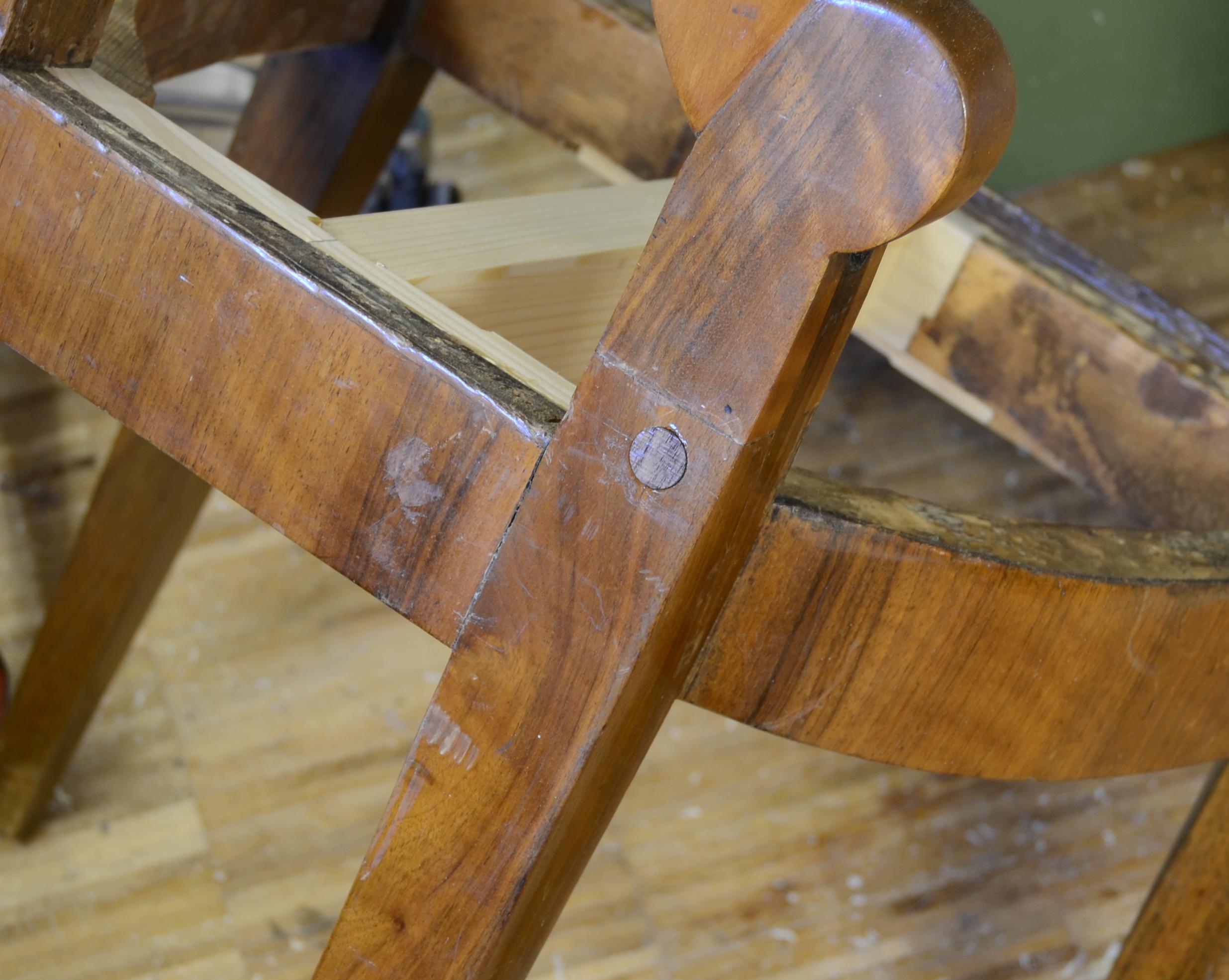

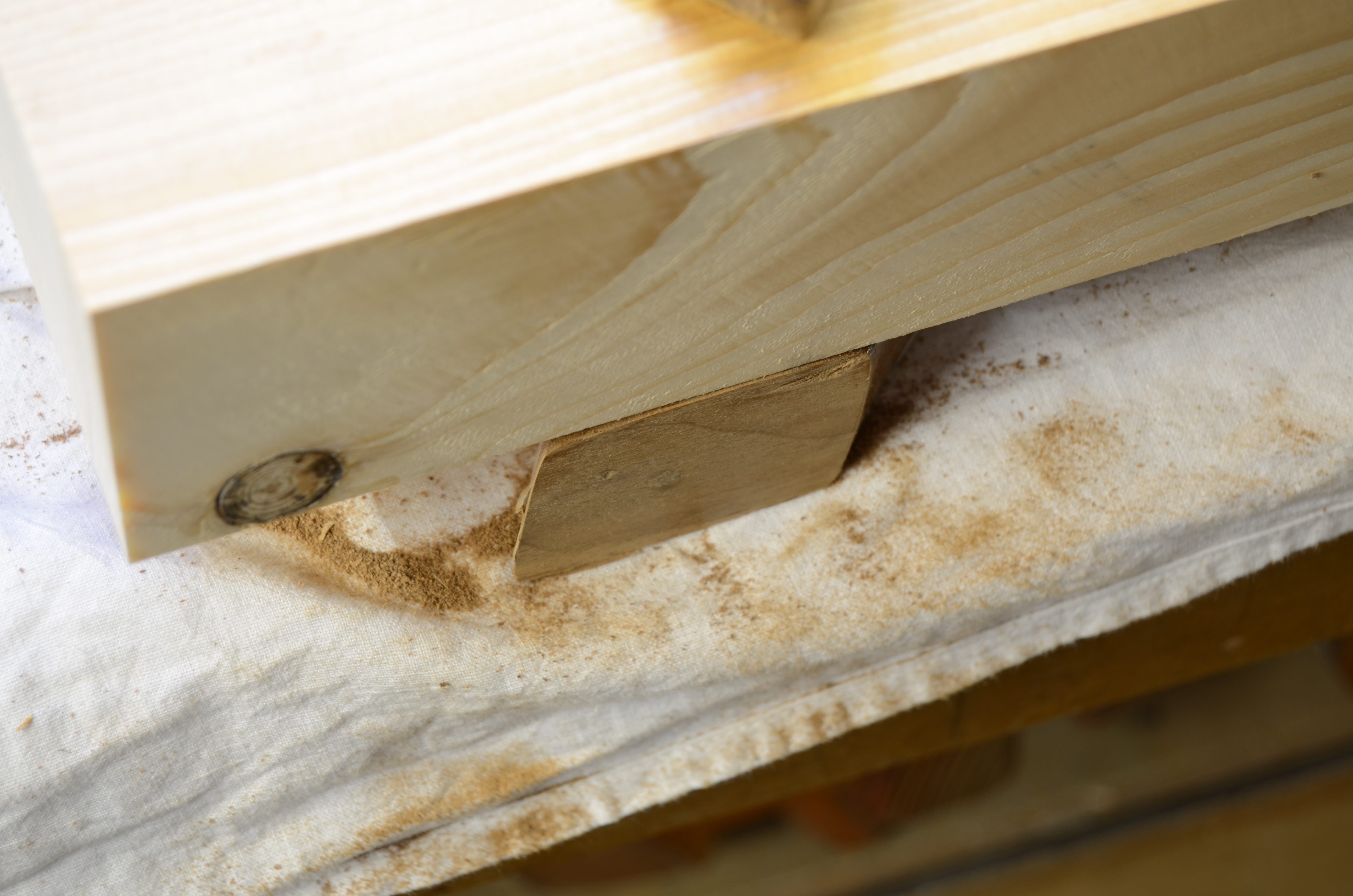

Der Mittelsteg wurde ohne Foto eingesetzt, ein Schraubenloch hinten durch einen genau passenden Astlochstöpsel verschlossen wurde. Hier sind passende Scheibenschneider und Forstnerbohrer von Vorteil. An den Scheibenschneidern hapert es bei mir noch ein wenig, aber die Sätze namhafter Hersteller (z.B. Stern, Famag, Fisch) sind nicht gerade billig. Bis ich da mal das Geld ausgeben will, müssen es die mittelprächtigen von Edessö (ziemlich sicher Importware) tun.

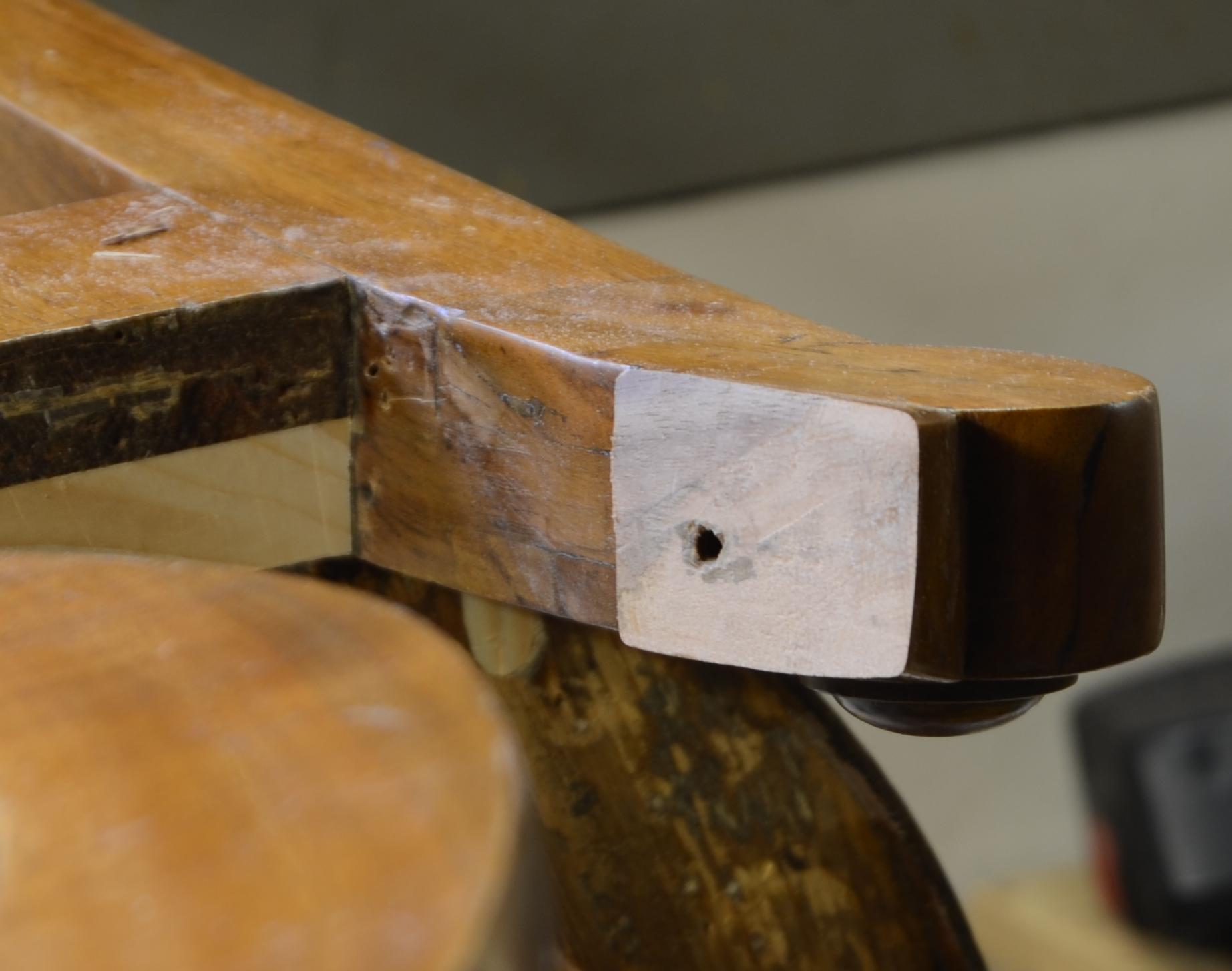

Das vorne eingesetzte Weißbuchenstück wurde mit zwei aufgeleimten kleinen Stückchen noch besser eingebunden. Ob es nötig ist - keine Ahnung, aber mir war wohler dabei. Und es ist ja jederzeit wieder entfernbar.
Unten in der Bildmitte sieht man übrigens auch die einfache und kostenlose Möglichkeit, wie man mit einem Forstnerbohrer ohne Zentrierung (weil da z.B., wie auch hier, schon ein Loch ist) dennoch präzise ansetzen kann: Einfach in ein Reststück ein Loch bohren und auf auf dem Werkstück festzwingen - Prinzip Bohrbuchse. Das habe ich mir mal irgendwo abgeschaut und es funktioniert problemlos.

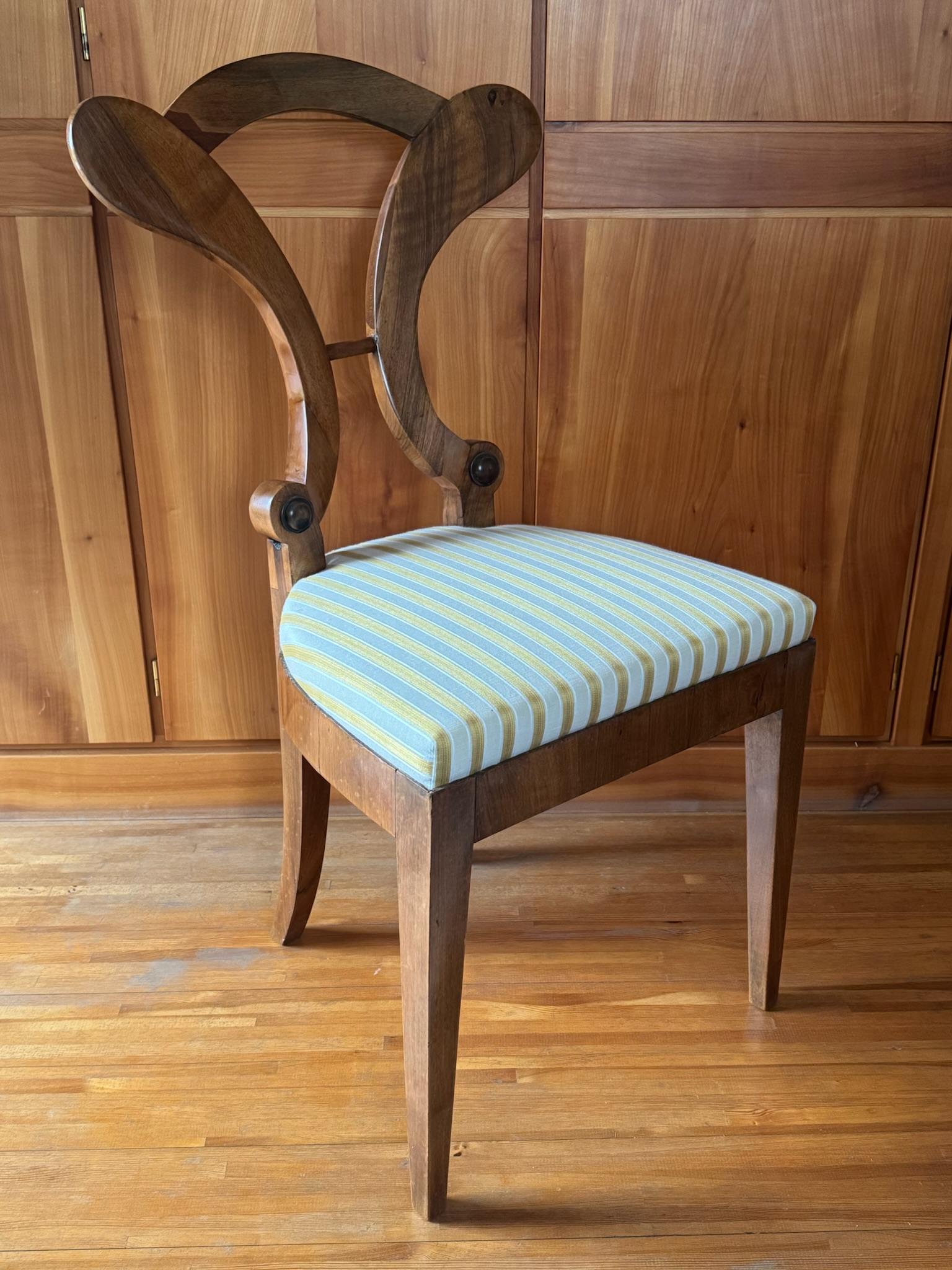

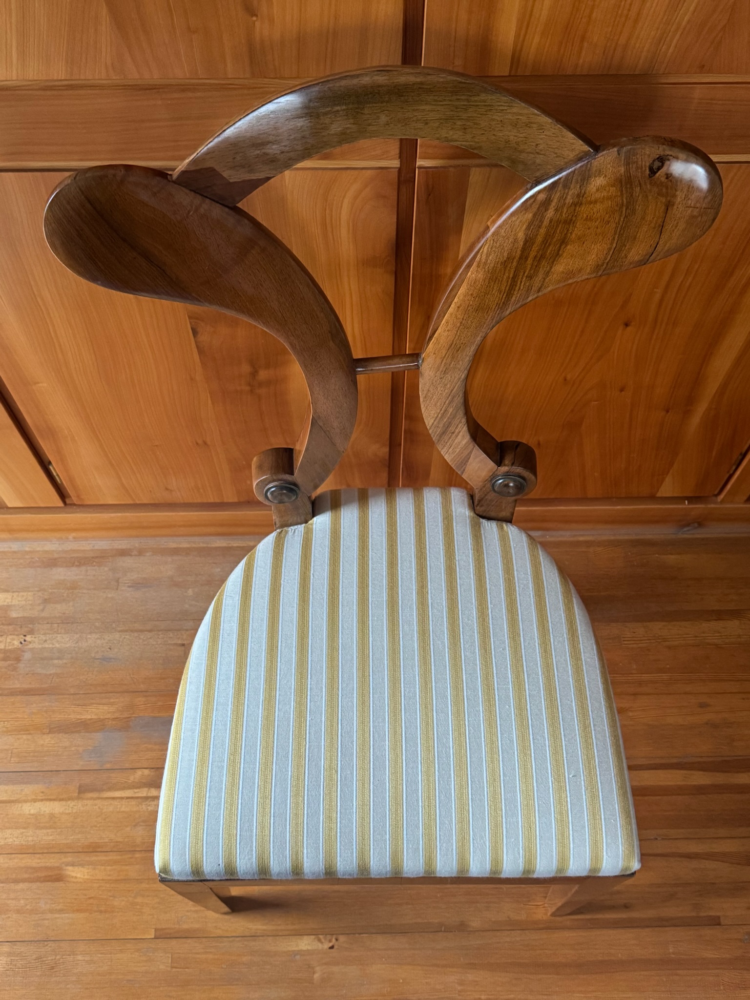

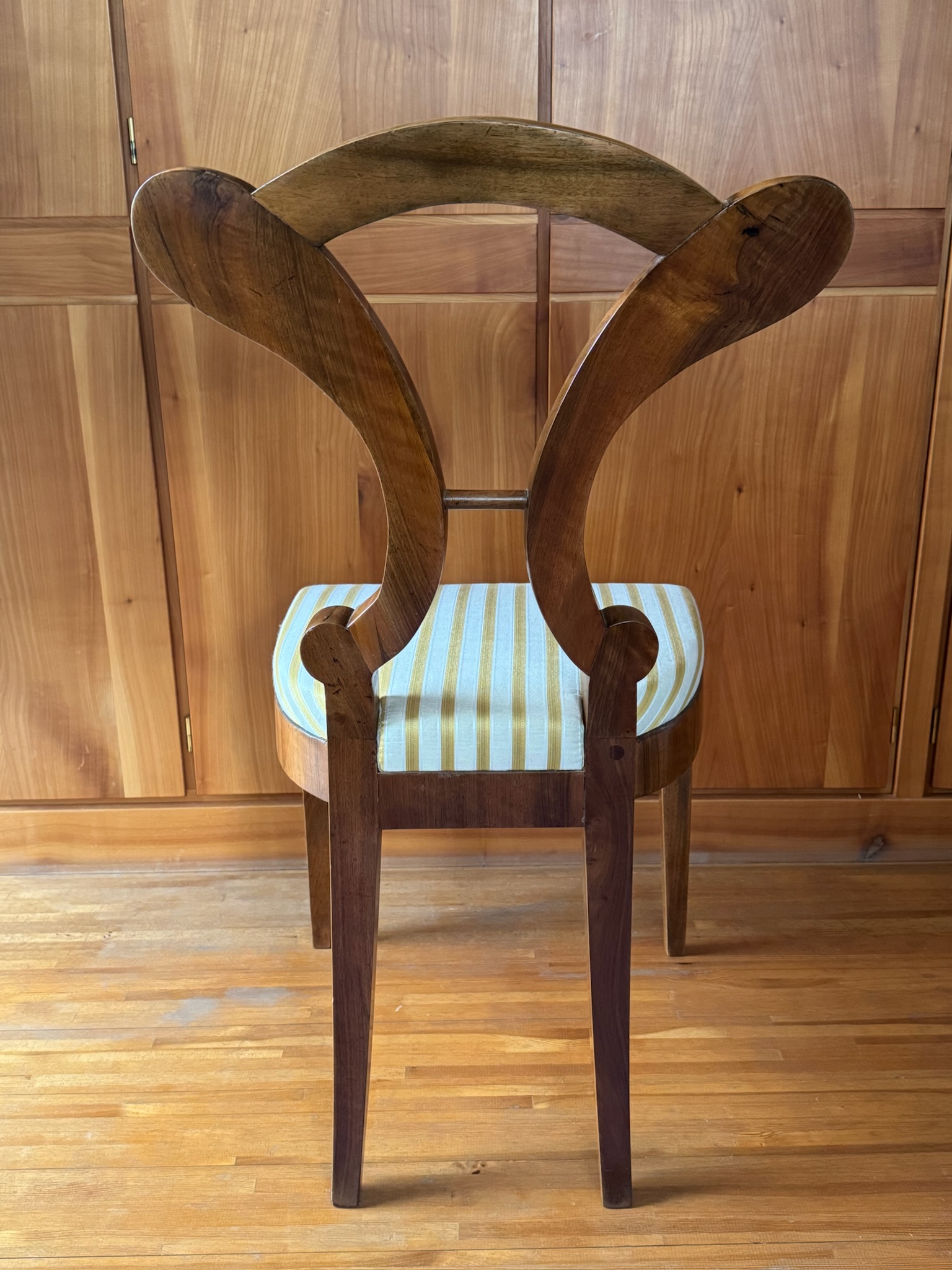

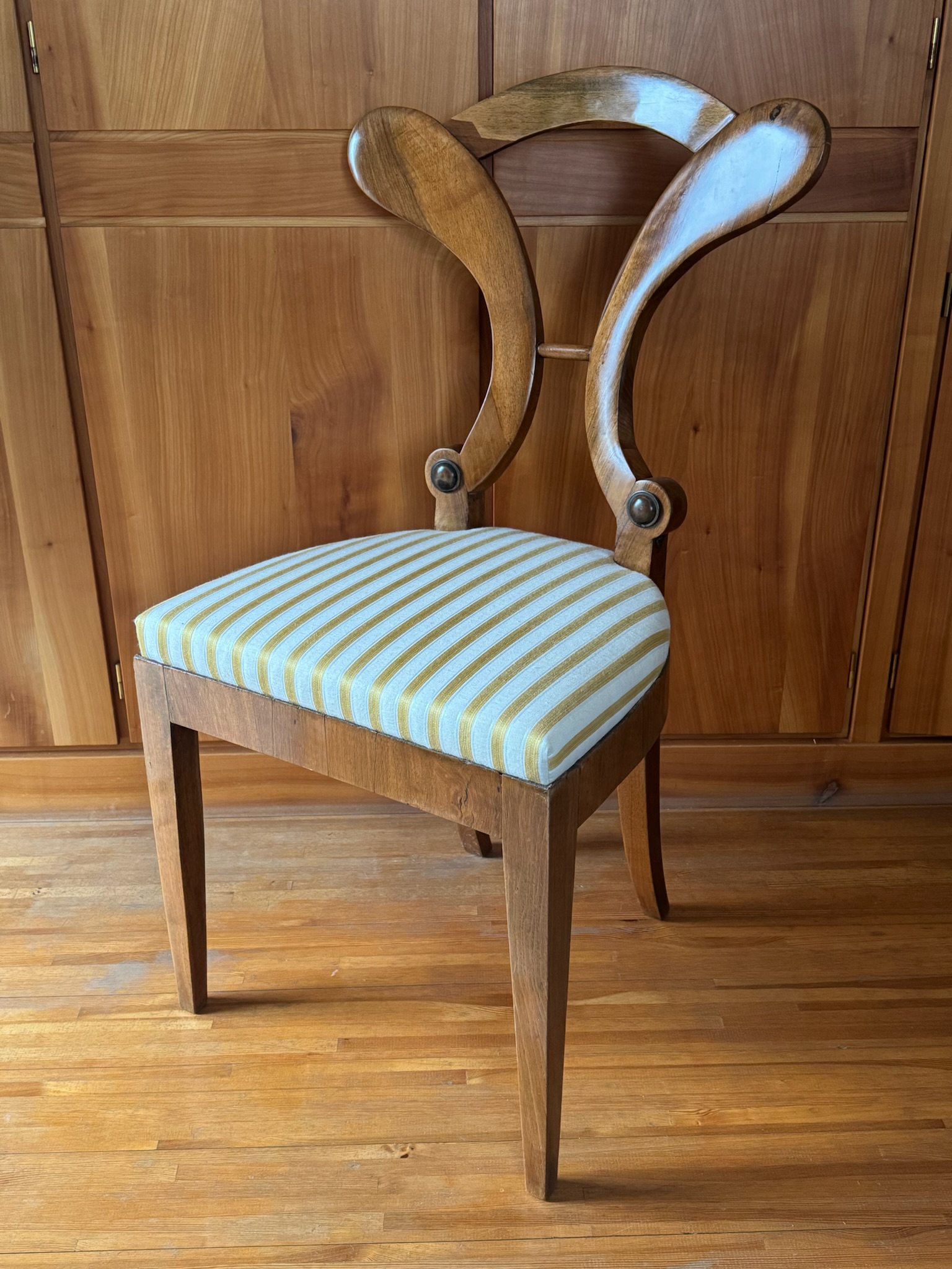

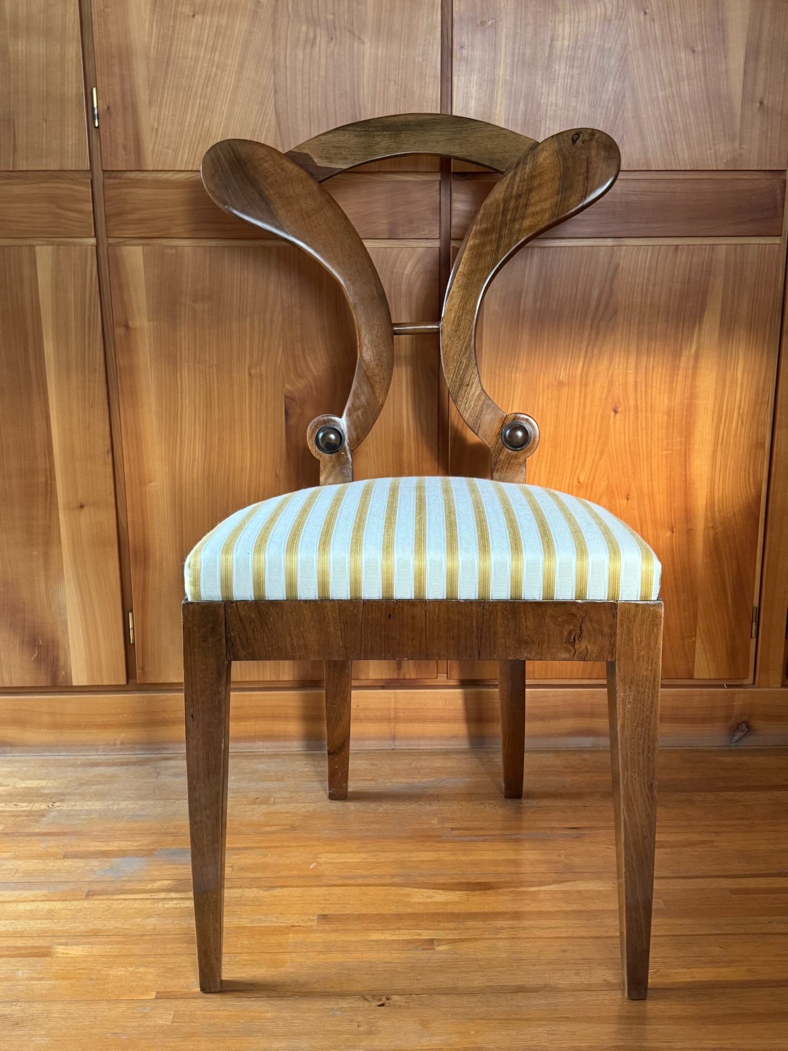

Hier kommen also nun die Bilder vom fertigen Stuhl - wie gewünscht überpoliert (also kein kompletter Neuaufbau der Oberfläche) und an den eingesetzten Stellen vorher natürlich partiell grundiert und Poren gefüllt. Gepolstert wurde der Stuhl durch einen Fachbetrieb, der solche Arbeiten häufiger ausführt.
Das Ergebnis ist, besonders mit der Ausgangslage verglichen, schon sehr ordentlich und sollte diesem eigentlich unpraktischen (aber dekorativem) Möbelstück wieder für einige Jahr(zehnte) das Weiterleben ermöglichen.

Das Ergebnis ist beeindruckend! War da auch im Original kein Keder oder Bordüre zwischen Stoff und Holz?
Wegen des Stoffmusters sie der Übergang unruhig aus.
Beiträge: 1694
Re: Instandsetzung / Restaurierung eines Biedermeierstuhls
sehr gerne!
Was da im Original (also als Erstausstattung) vorhanden war, dürfte man heute kaum mit Sicherheit feststellen können. Es war ja erkennbar, dass die Polsterung schon mehrfach erneuert wurde und so ist der Bezug (mit Bordüre), den ich ganz zu Beginn des Berichts abgenommen habe, auch keine große Hilfe.
Was im Original üblicherweise gemacht wurde, kann sicher ein Kunsthistoriker oder spezialisierter Restaurator besser beantworten. Die meisten Stühle, die ich gesehen habe, hatten einen Abschluss mit Keder oder Band/Bordüre, aber ich habe auch welche ohne gesehen. Vielleicht war das auch bereits damals eine Sache des Geschmacks.
Diese Polsterung hier wurde meines Wissens in Absprache zwischen Polsterei und Besitzer so ausgeführt - bei beiden ist es nicht der erste Kontakt mit Antiquitäten und ich gehe deshalb davon aus, dass der Bezug somit auch in die Zeit passt.
Der Stuhl wird aktuell übrigens nicht als Sitzmöbel verwendet, sondern steht "nur" da und erfreut diejenigen, die ihn täglich sehen. :)
