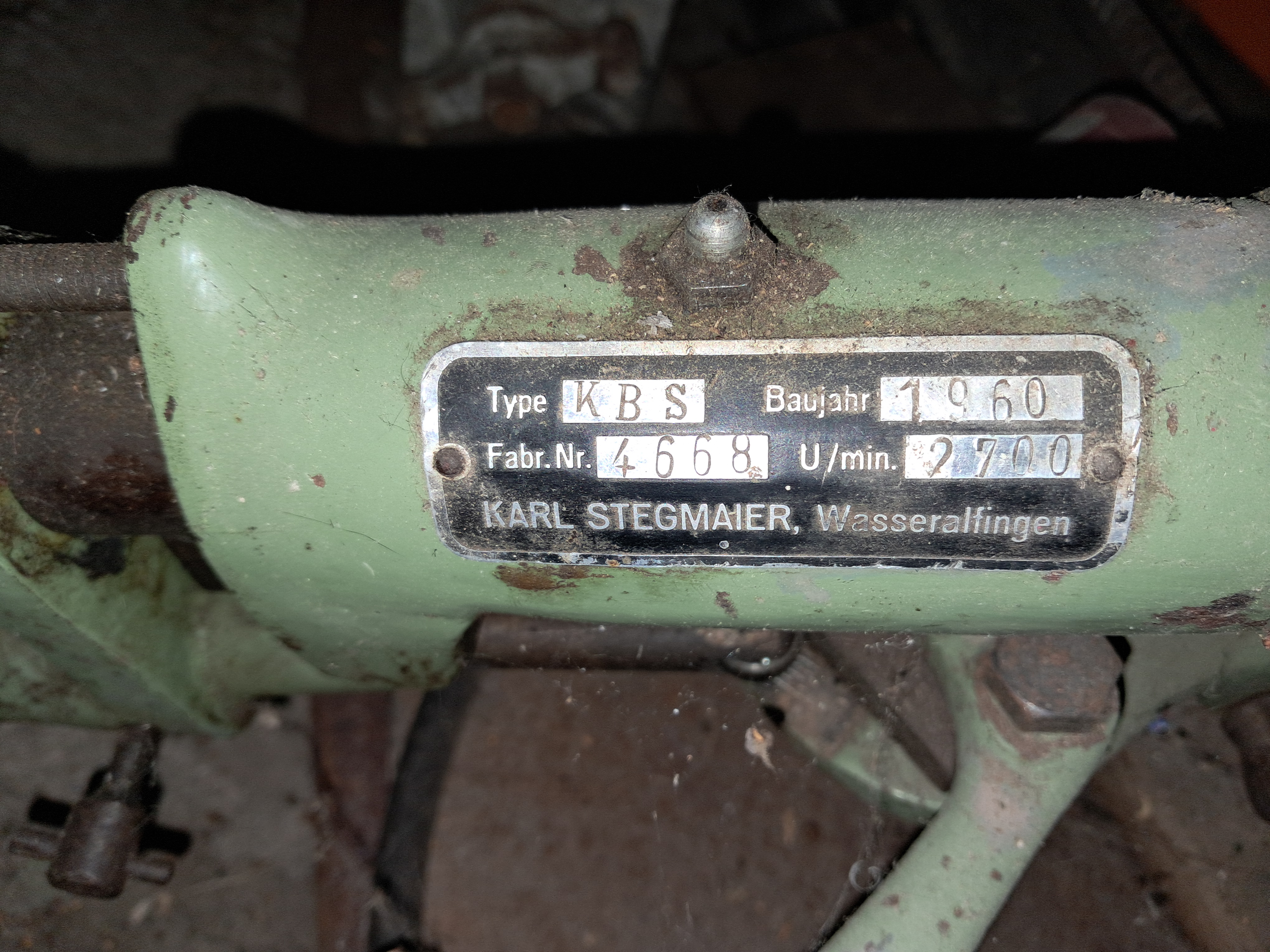

Hallo ich bräuchte eine Anleitung für eine Kreissägeblatt Schleifmaschine von karl stegmaier typ kbs, Baujahr. 1966,Fabr.Nr 7933.

Hallo, ich bin ebendfalls in Besitz einer KBS Karl Stegmaier Kreissägenblattschärfmaschine , Nr 3385, Baujahr 1958, und benötige ebendfalls eine Bedienungsanleitung per PDF, wenn jemand mir dir Zusenden könnte ? Mail: reinhard.venz@freenet.de

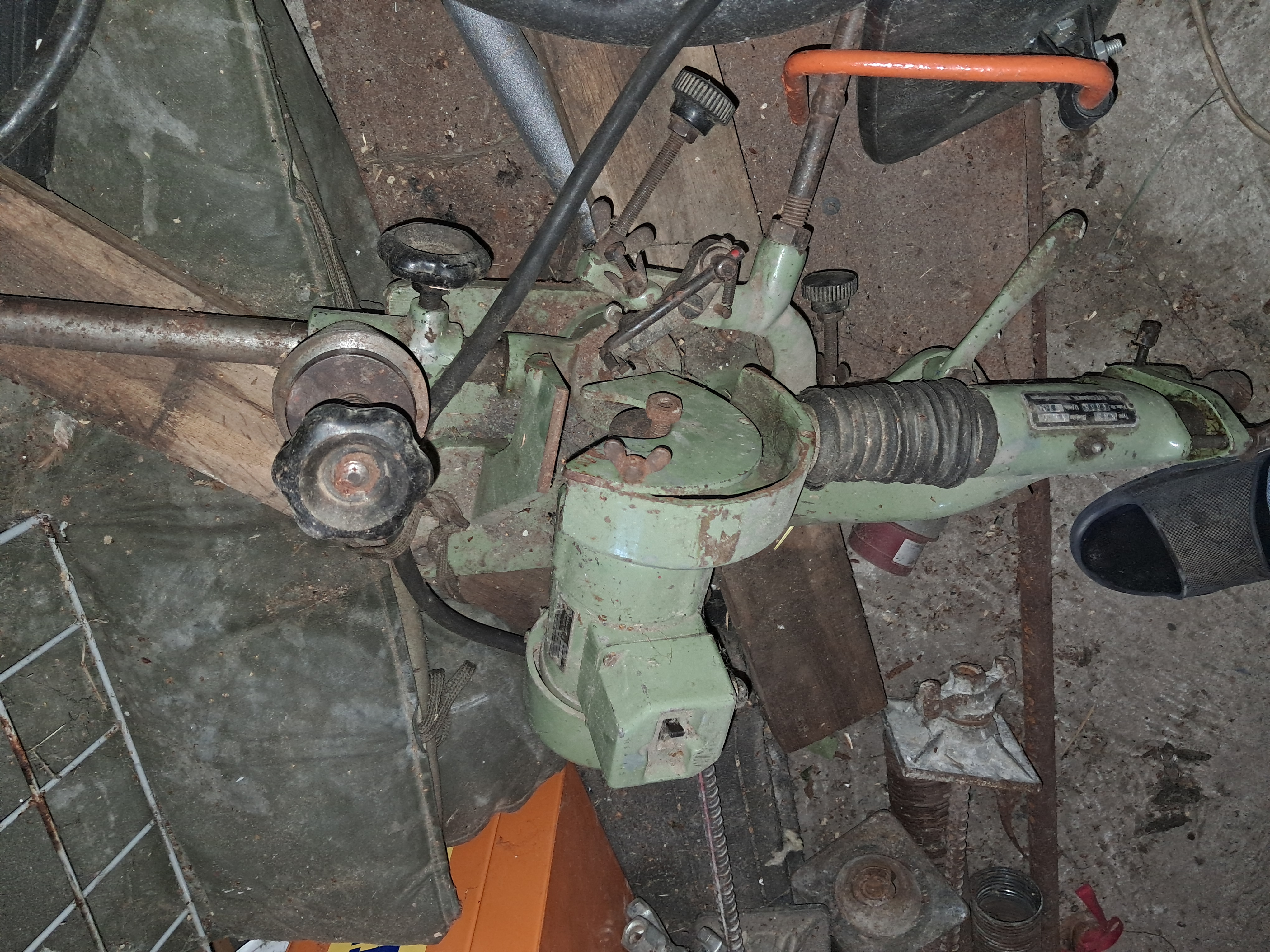

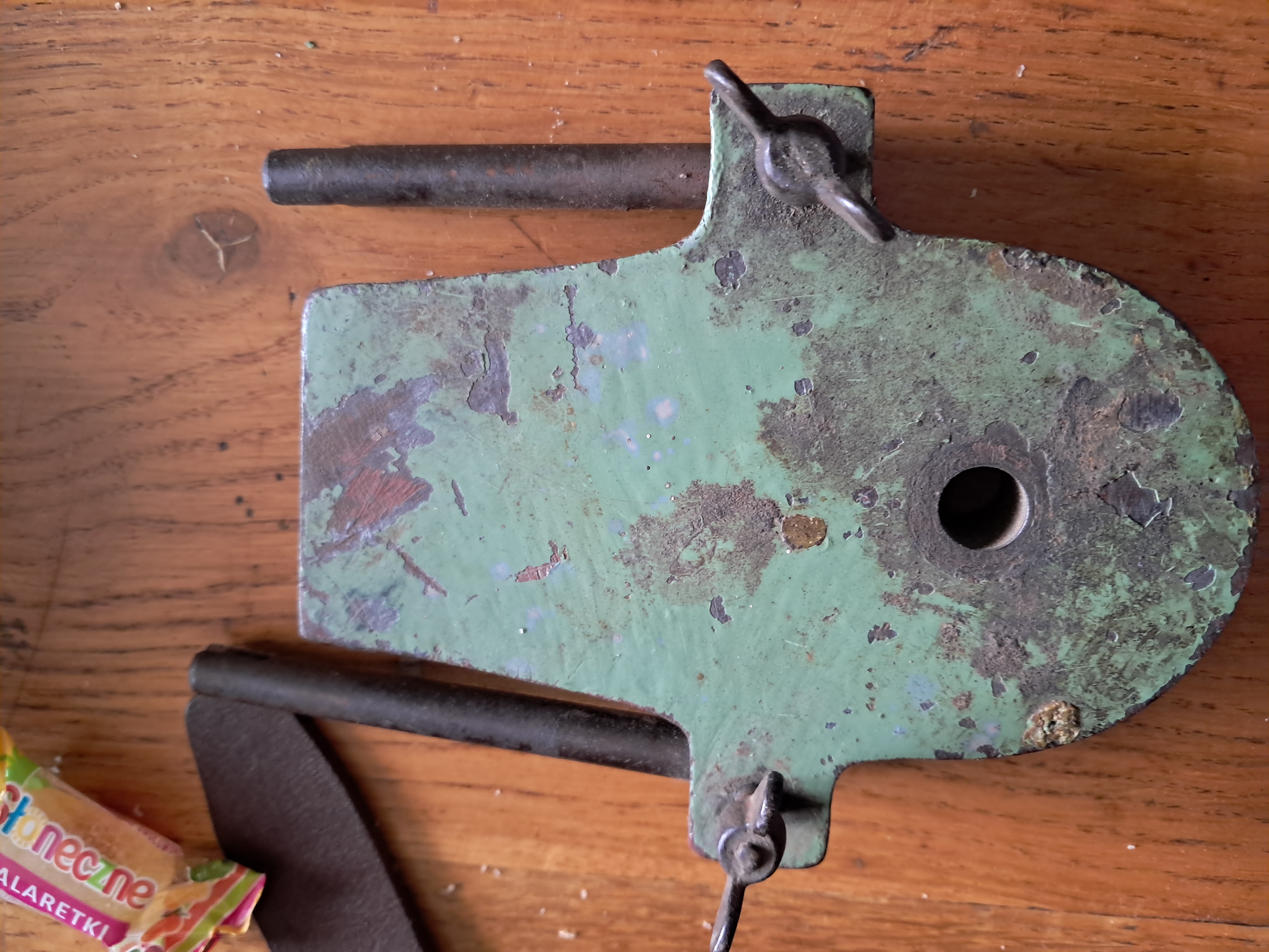

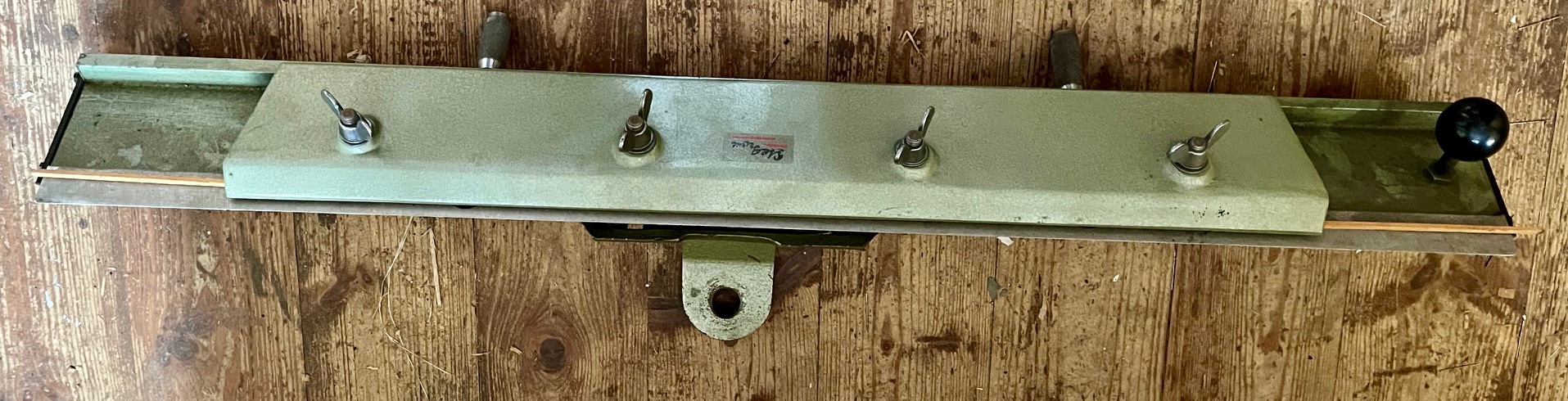

Hallo Kollegen, ich möchte Fotos Ihrer Maschinen anfordern. Wenn Sie diese schärfen können, senden Sie mir bitte Videos. Ich füge Fotos meiner Maschine vor der Renovierung bei.

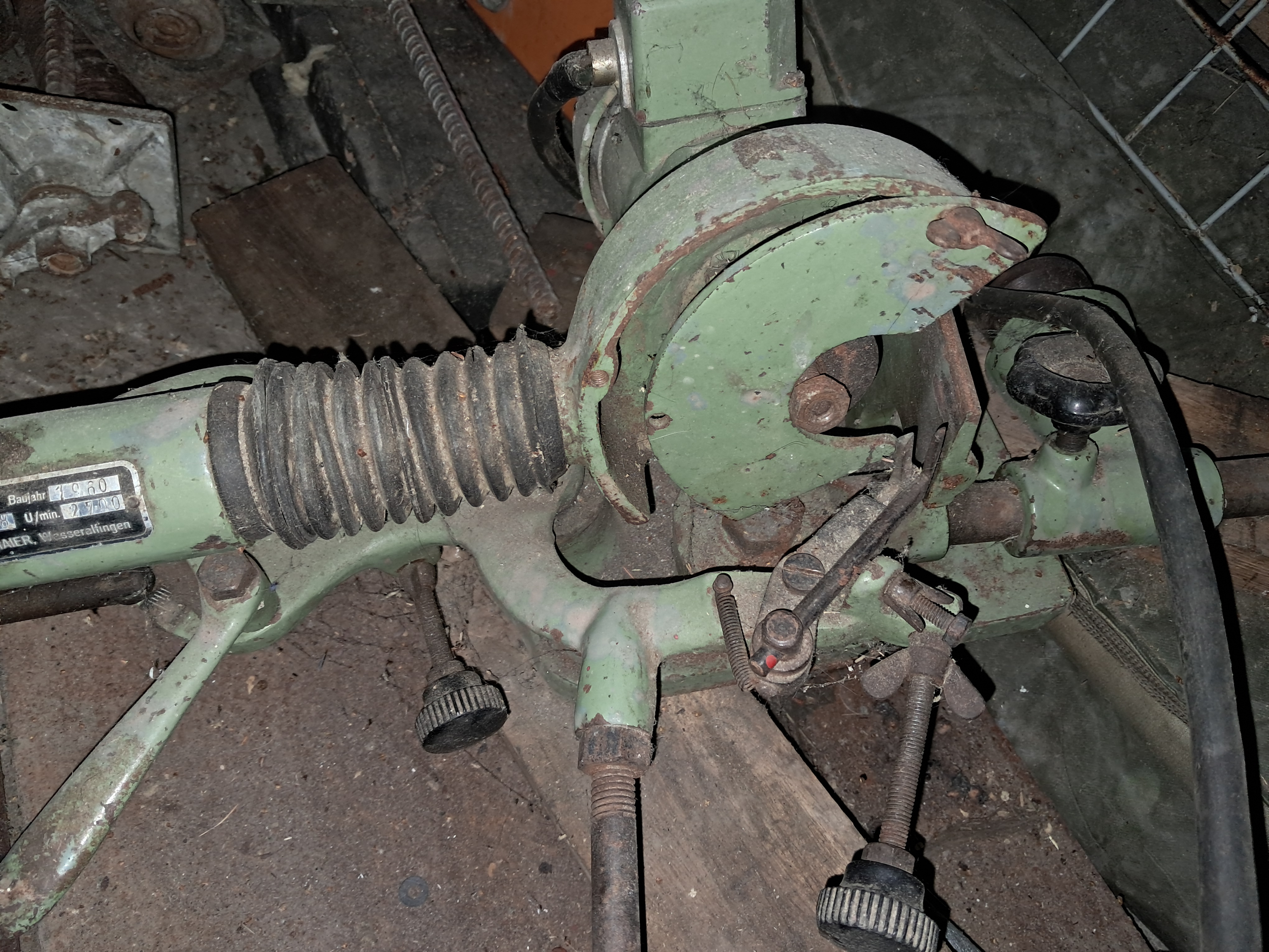

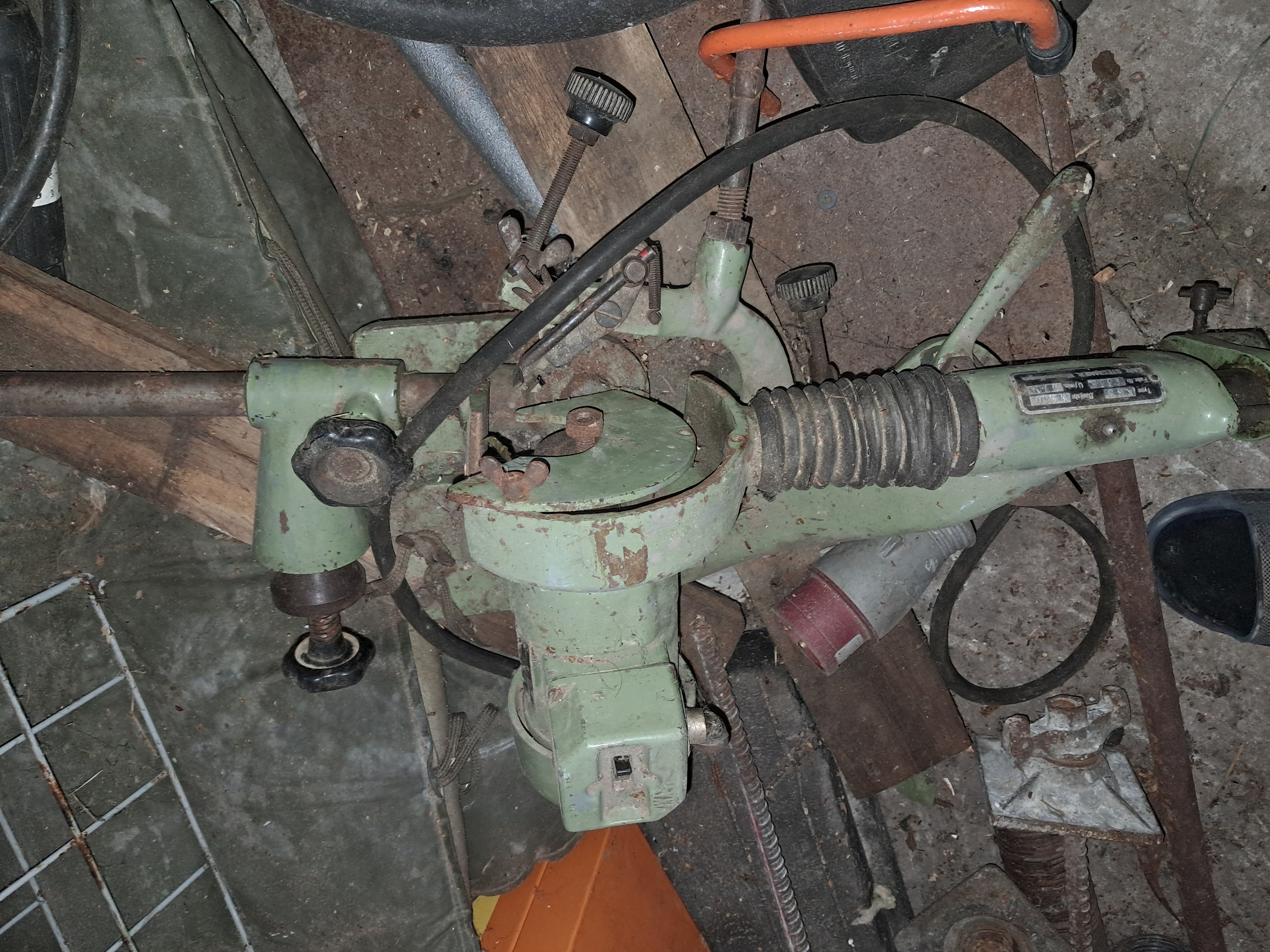

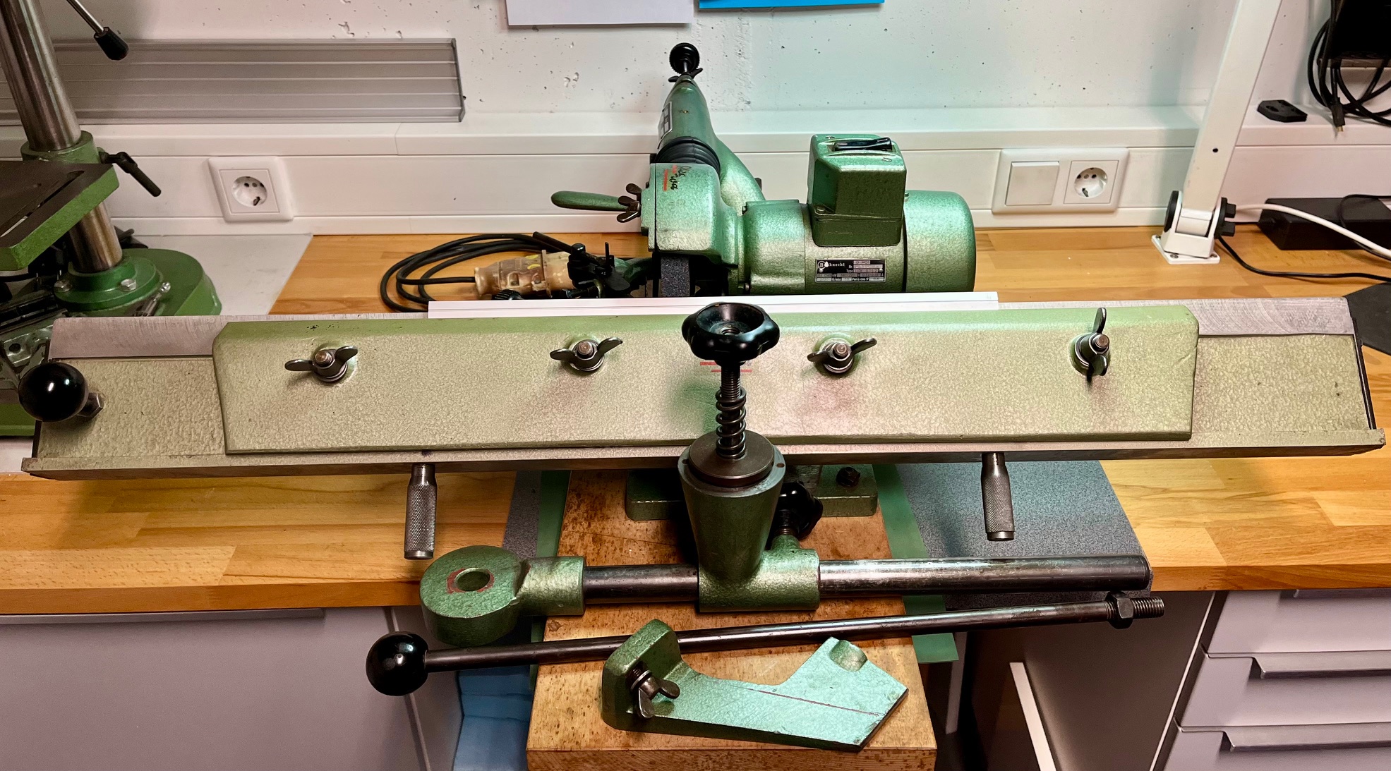

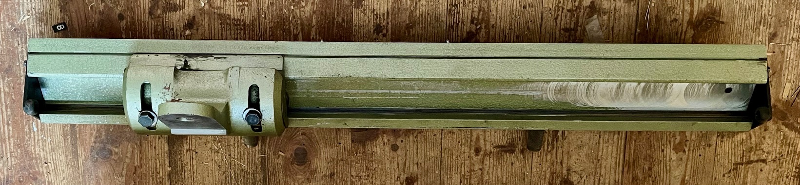

Ich habe auch noch so eine Stegmaier KBS Schleifmaschine Bj. 1964.
Sogar auch noch mit der Erweiterung zum Schleifen von Hobelmessern.
Leider fehlt mir auch noch die Betriebsanleitung.
Soweit verstehe ich die Maschine, nur die die Funktion der oberen zweiten Sägeblatt-Weiterdreh-Klinke ist mir nicht klar.
Hat jemand eine Idee für was diese zweite Klinke benötigt wird?

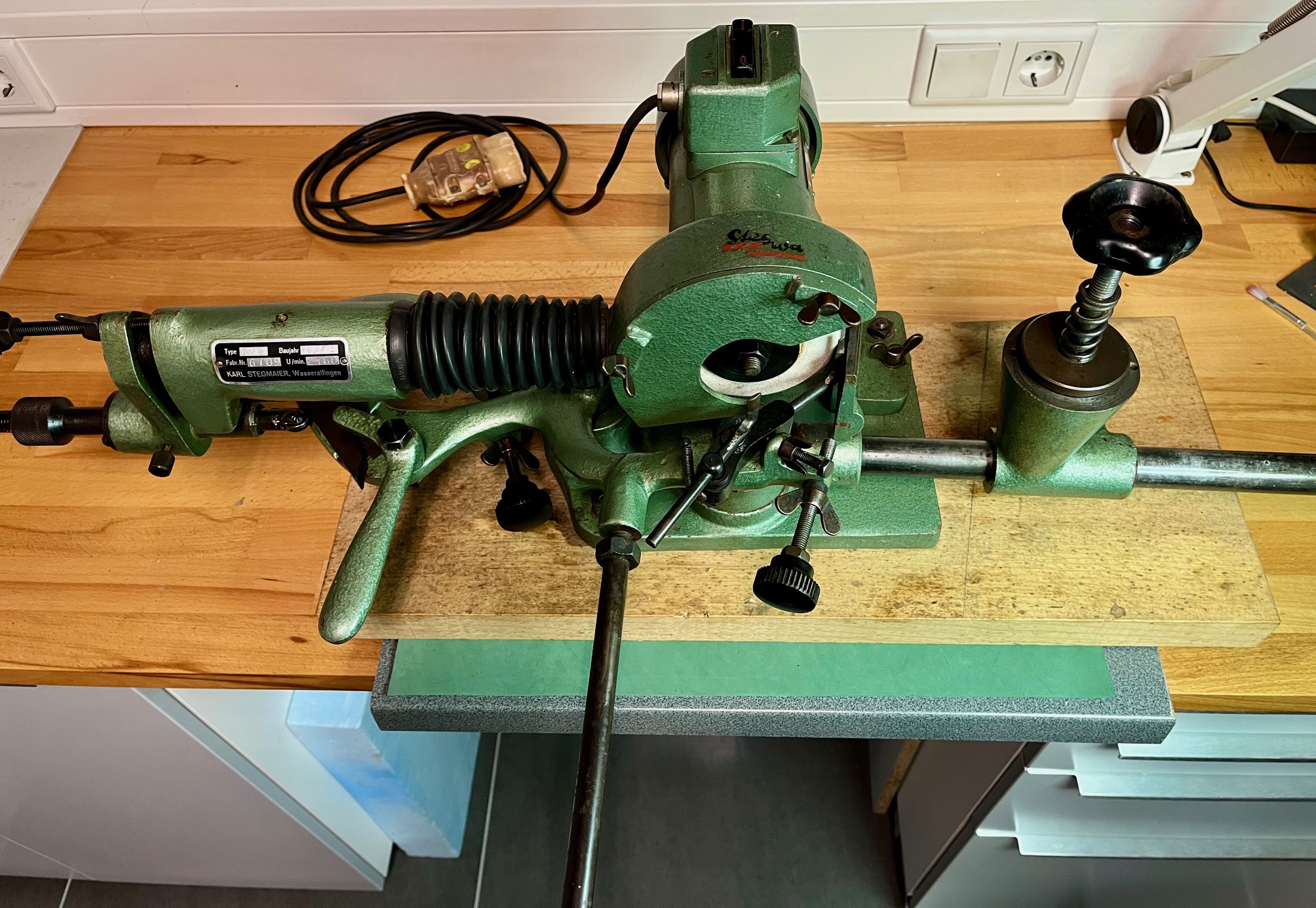

tomek123 hat geschrieben: So 10. Aug 2025, 15:32 Ich habe auch eine Frage, welche Schleifscheiben verwenden Sie zum Schärfen, Abmessungen - Hersteller
Ich hatte mir kürzlich eine Schleifscheibe über ebay besorgt: "Keramik-Schleifscheibe 105mm/10mm für Kreissägeblatt-Schärfgerät" die hat gepasst.
Die Original Schleifscheibe müsste die gleichen Abmessungen gehabt haben (D=105mm B=10mm d=10mm)
Es passen aber Schleifscheiben bis D=125mm und max.15mm Breite.

Beitrag von tomek123 »
schöne Maschine
